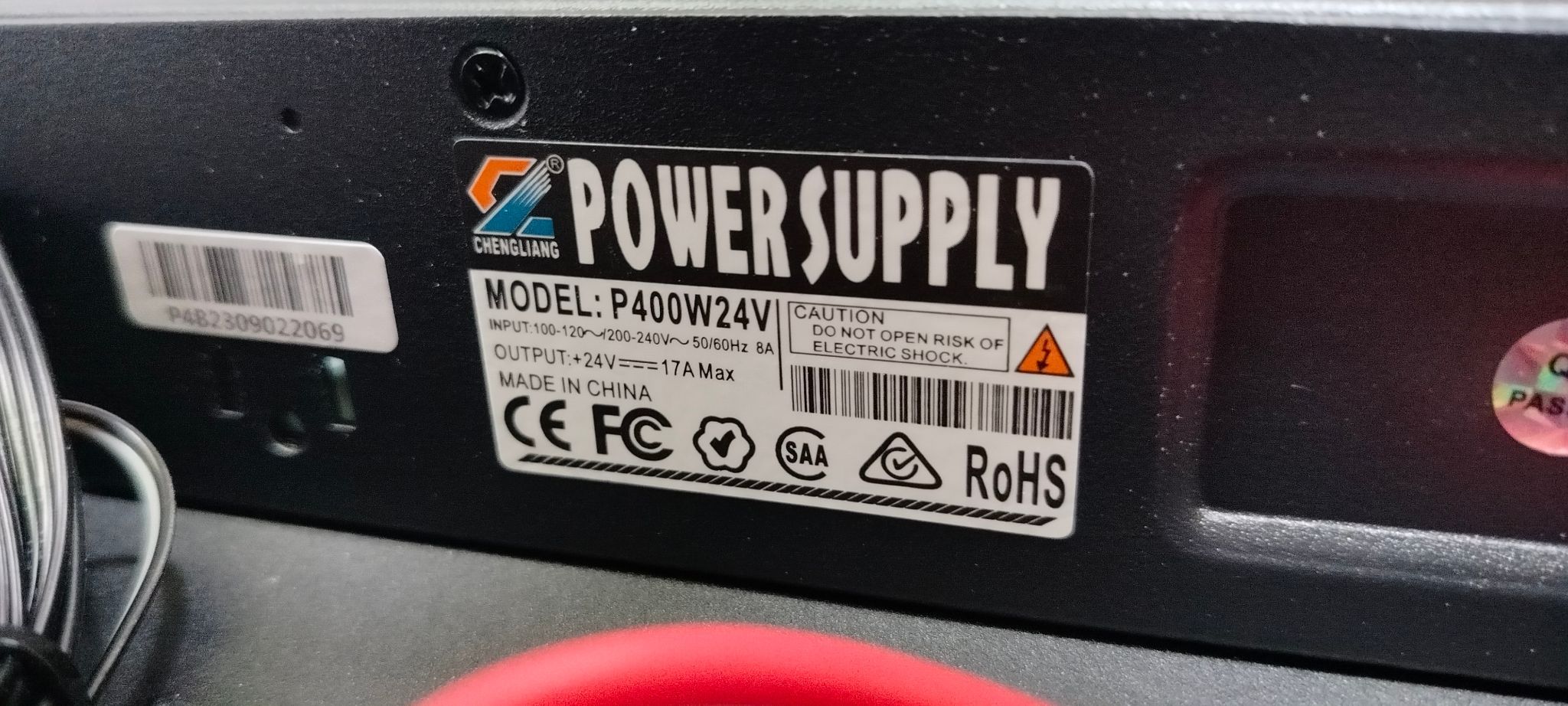

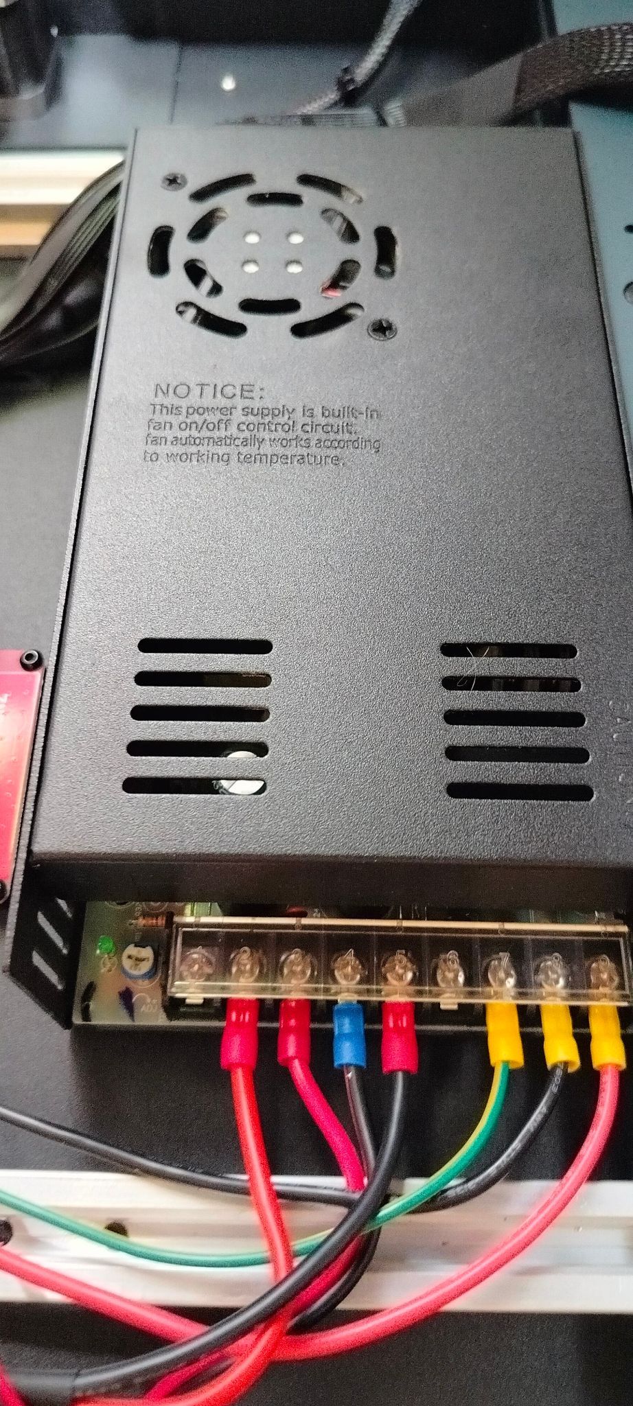

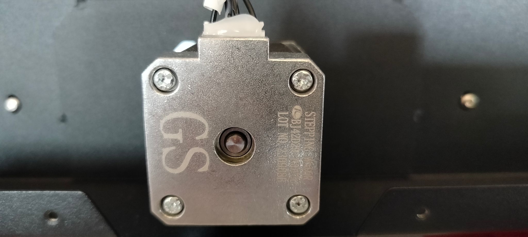

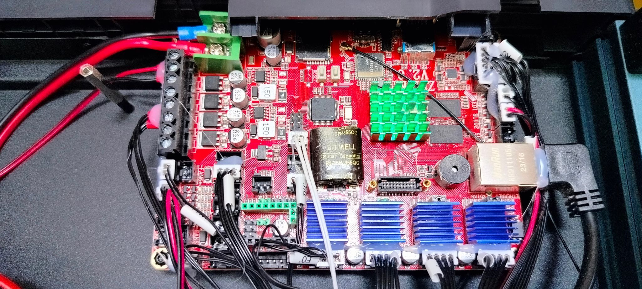

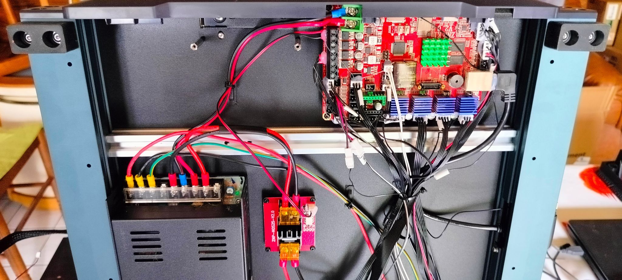

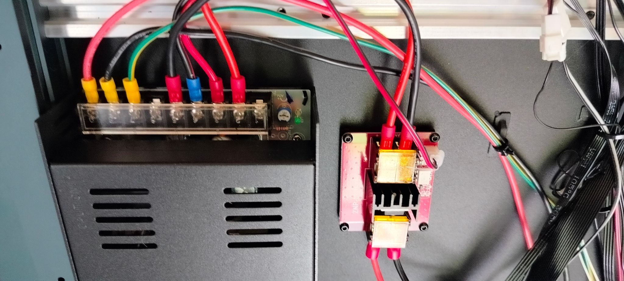

Retour perso sur le modèle Neptune 4 plus. Très satisfait des résultats avec 440 impressions et 600h au compteur.
Tellement satisfait que je viens de commande la 4 Max. 👍👍

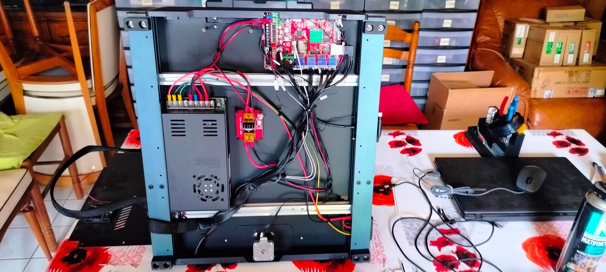

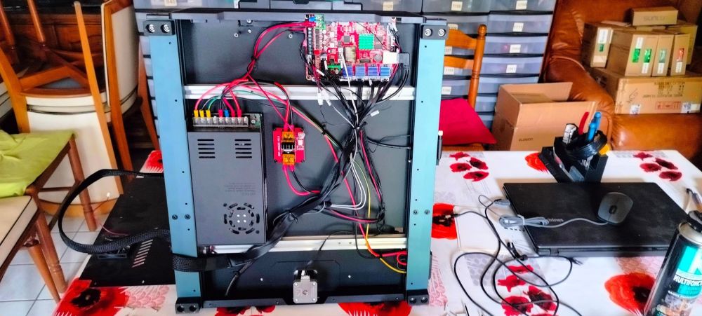

Il y a 12 heures, ste0024 a dit :
photo de la 4 plus de l intérieur
Tu en as profité pour faire une sauvegarde de ton EMMC ?
il y a 5 minutes, pascal_lb a dit :
non impossible l imprimante reste bloquer sur elegoo suite a la dernière mise a jour. c est pour cela que j ai démonter et retirer la carte EMMC
j attend de recevoir l adaptateur USB pour remettre les fichiers dessus. par la meme occasion j ai aussi acheter une EMMC 32go pour mettre a la place de la 8go

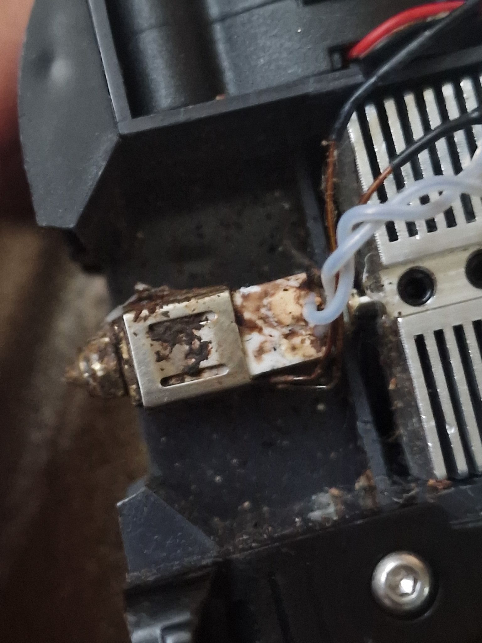

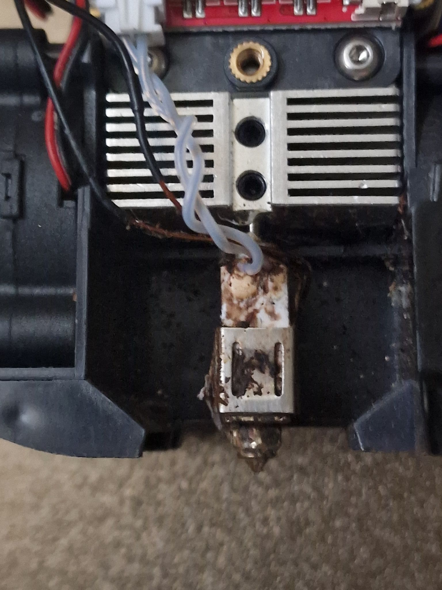

Bonjour, J ai la neptune 4 plus et aucun soucis jusqu'au jour ou le print c 'est arrêté avec une erreur, depuis quand j imprime le filament n'adhere pas au plateau malgré une mise a niveau du lit et de la colle. En regardant de plus près j ai un décalage sur l axe x, j ai essaye les tuttos mais rien n 'y fait j ai toujours un leger décalage comment regler ce problème? merci par avcance pour vos conseils
il y a 4 minutes, vectorine a dit :
Dans quel sens ? Comment vois tu ce décalage et à quel moment ?
As tu refait le réglage du zoffset ?
Le 28/06/2024 at 18:56, vectorine a dit :
je me demande si il n 'a pas trop chauffé?
Je ne pense pas mais la tête a besoin d'un bon nettoyage 😉

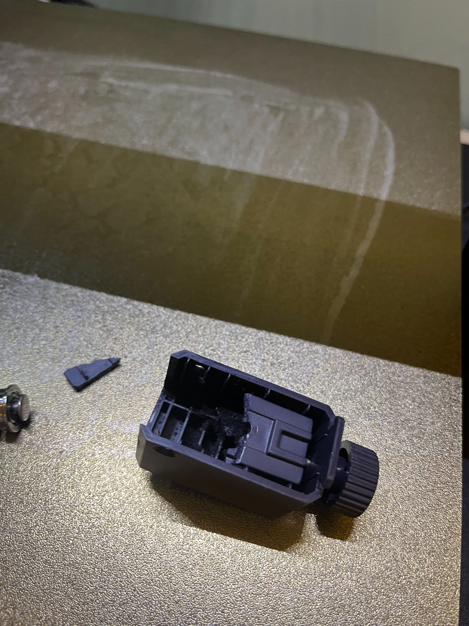

j'ai eu un "léger" incident avec ma neptune 4 plus hier soir après 1 an d'utilisation plutôt intensive.
je suis à la recherche de cette pièce détachée, est-ce que vous avez une idée où on peut se procurer ça ?
d'avance merci pour votre aide
Le 07/12/2024 at 09:41, jrm62s a dit :
Je suis à la recherche de cette pièce détachée, est-ce que vous avez une idée où on peut se procurer ça ?
Je pense qu'il n'y a que chez Elegoo que cette pièce peut être trouvée
Regarde sur les sites comme printable, makerworld ou thingiverse peut être qu'il y a une pièce à imprimer 😉

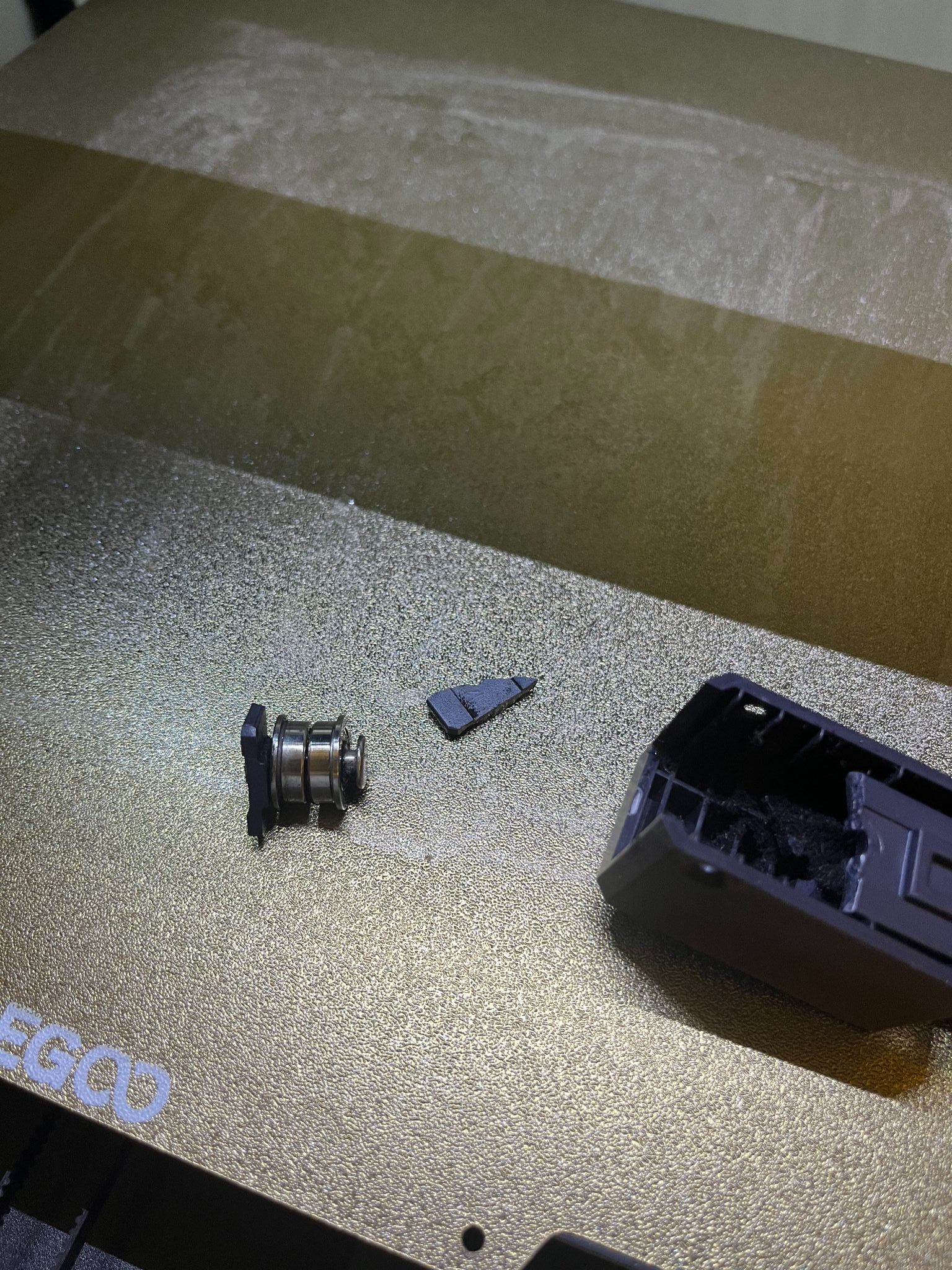

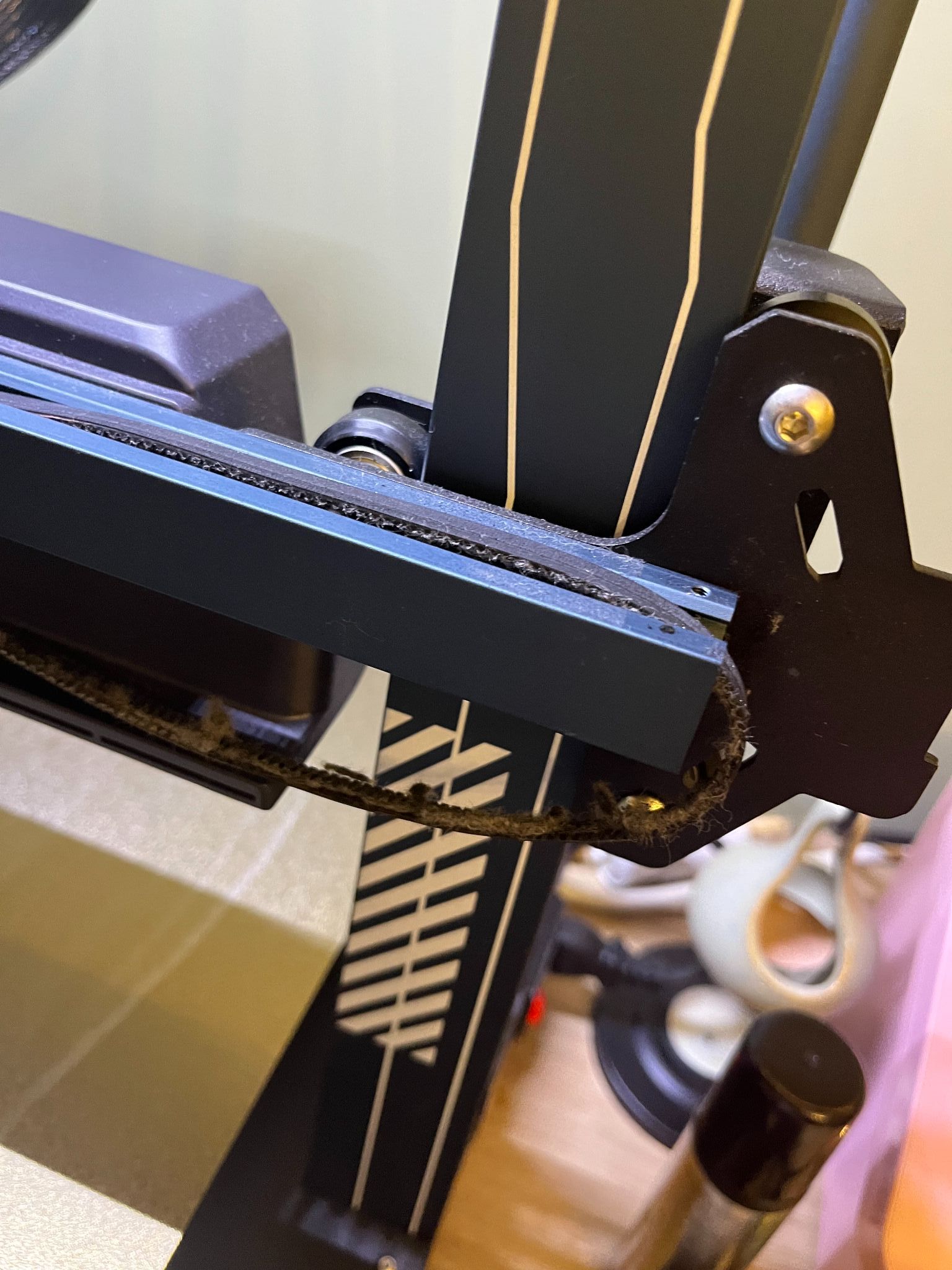

au bout d'un an, la courroie est dans cette état 😵‍💫
@JDO imprimer de l'ASA sur une machine ouverte c'est très optimiste, le moindre courant d'air dans la pièce, ne serait qu'une personne qui traverse la pièce et ta pièce se décollera 🥺
