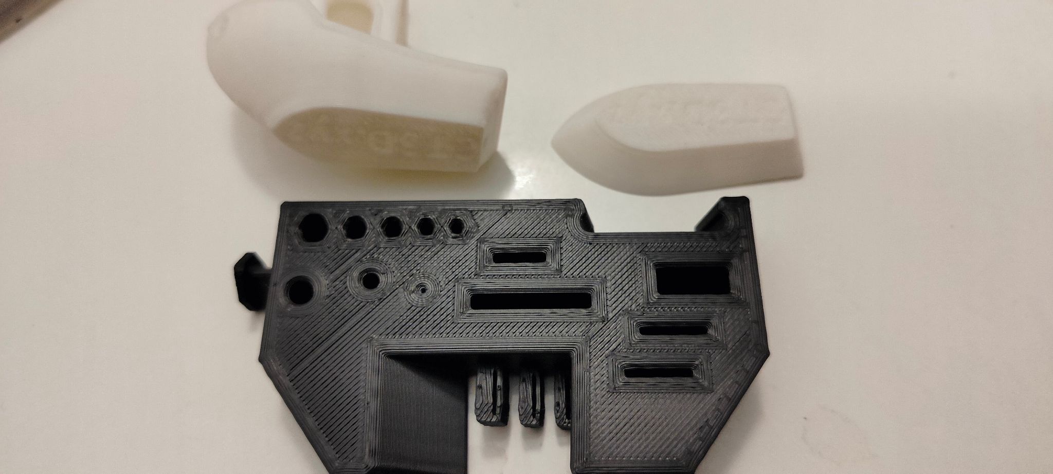

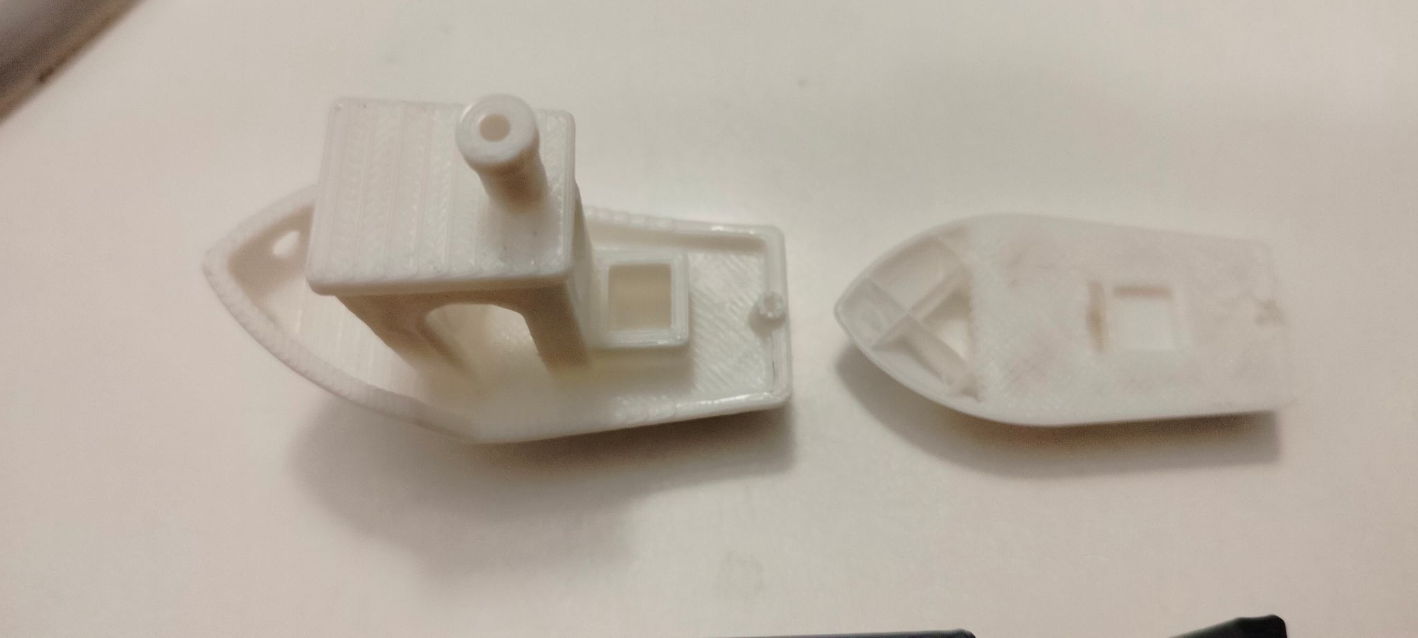

pascal_lb Posté(e) Décembre 17, 2023 Posté(e) Décembre 17, 2023 (modifié) Ca fait maintenant 15 jours que je m'amuse avec la Neptune 4 Plus et j'avoue être plutôt satisfait de mon achat, ca imprime vite et bien pour un prix intéressant 339€ en pré commande, j'ai hésité entre la Pro avec les roulettes en métal et la Plus qui a les roulettes en caoutchouc mais je voulais surtout avoir à peu près le même volume d'impression que la CR10, la Plus imprime sur 330x330x387 Je ne parlerai pas trop du déballage, c'est toujours la même chose, c'est bien calé dans la boite, il y a de ma mousse partout, c'est bien protégé et c'est préférable la bête fait quand même plus de 14 kg et un peu plus de 17 kg avec l'emballage. Le montage n'a posé aucun problème, il faut dire que c'est à 90 % monté donc en suivant les explications (papier et vidéo en anglais ) rien de particulier. Par contre il est préférable de vérifier le serrage de toutes les vis, sur la mienne pas de problème de ce coté mais il est toujours bon de vérifier. Ensuite réglages impératifs des excentriques des roulettes, sans contrainte mais sans jeu, contrôle de la tension et réglage éventuel des courroies là ça doit être tendu mais pas trop. Avant la mise en route, contrôle du voltage sélectionné, pour la France 230V sous peine de tout griller Mise en route... Klipper démarre, pour moi c'est une première, l'écran est sympa et on retrouve les principales commandes on est pas perdu par rapport à Marlin de ce coté là et cerise sur le gâteau la Plus à une petite antenne sur le coté et a le Wifi d'origine sans être obligé d'ajouter un dongle, la Max l'a aussi mais pas la 4 ni la Pro. En 15 secondes la machine est connecté et accessible sur un ordi ou un téléphone Via Fluidd par son adresse IP que vous pouvez retrouver dans les menus de l'écran. Première chose à faire, le nivellement du lit : une feuille de papier 80g, on fait un premier réglage du Z offset avec la feuille, ça gratte un peu et c'est bon ensuite on va dans nivellement auxiliaire et on recommence avec la feuille sur les 6 points car il y a 6 molettes de réglage sous le lit, on recommence plusieurs fois jusque ça gratte pareil partout. On passe ensuite sur le nivellement automatique (on enregistre rien pour l'instant) il se fait sur 121 points... impressionnant non ... (on verra plus loin sur ce contrôle), une fois terminé on va régler une nouvelle fois le Z offset avec la feuille et lorsque c'est bon on va enregistrer. Maintenant on peut tester la machine sans oublier de mettre du filament on peut lancer l'impression depuis l'écran avec une clé USB ou via Fluidd avec un ordi. La machine est livrée avec le trancheur Cura by Elegoo c'est pas la dernière version de Cura mais le profil de la machine est déjà enregistré et on va s'en contenter pour l'instant. J'ai juste fait un test avec l'un des models pré tranché sur la clé USB puis je suis passé à d'autres models perso, ça imprime vite même en vitesse intermédiaire, il est préférable de poser la machine sur une table bien solide car même avec le poids de l'imprimante ça secoue fort et surtout en mode sport j'ai cru que j'allais casser la table de la salle à manger . Et bonne surprise ça imprime vite et bien, j'ai utilisé des filaments Silk de chez ArianePlast, j'ai juste eu un décollement de pièce sur un benchy... j'avais oublié de mettre de la colle (fournie avec l'imprimante) sur le lit Voici 3 exemples : Je suis passé ensuite sur PrusaSlicer (je suis allergique à Cura) j'ai trouvé sur le Net un profil que j'ai modifié et les résultats sont plutôt bons Pour info Il est possible de faire une mise à jour du firmware et de l'écran, j'ai suivi cette vidéo et récupéré les fichiers ici : https://github.com/mairyj/Elegoo-Neptune-4-Series Je reviens sur le nivellement en 121 points, en mettant à jour vers la version 1.2.2.64 le nivellement est passé à 36 points... mais ils n'en parlent nul part Bien sur il faudra après la mise à jour refaire les réglages Z offset et nivellement car ils ont été effacés Pour terminer, la Neptune 4 Plus est une bonne machine, pas trop compliqué à faire fonctionner, je pense quel pourra convenir aux novices comme aux plus expérimentés. Voilà ce petit retour est terminé, si vous avez des questions, des interrogations ou des critiques n'hésitez pas à poster ci dessous A+ chez les imprimeurs fous Modifié (le) Décembre 17, 2023 par pascal_lb 3

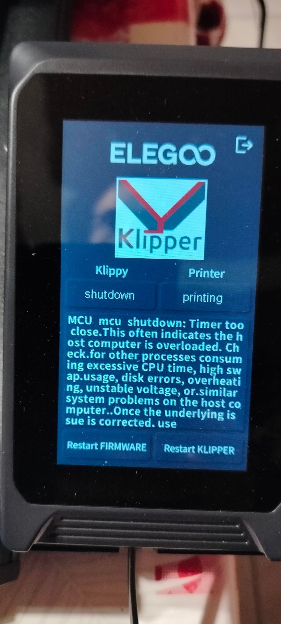

ste0024 Posté(e) Décembre 23, 2023 Posté(e) Décembre 23, 2023 apres la satisfaction c est la grosse déception. plus possible d imprimer quand que ce soit. message d erreur et j ai pas trouver de solution. j ai reformater la clef usb fourni en fat32, réinitialiser l imprimante au paramètre usine et toujours le même message qui apparait au bout de 2 min . idem si je connecte un ordinateur et envoi le fichier .
pascal_lb Posté(e) Décembre 23, 2023 Auteur Posté(e) Décembre 23, 2023 Il y a 1 heure, ste0024 a dit : ai reformater la clef usb fourni en fat32, réinitialiser l imprimante au paramètre usine et toujours le même message qui apparait au bout de 2 min . id As tu essayé de faire la mise à jour décrite dans le premier message ?

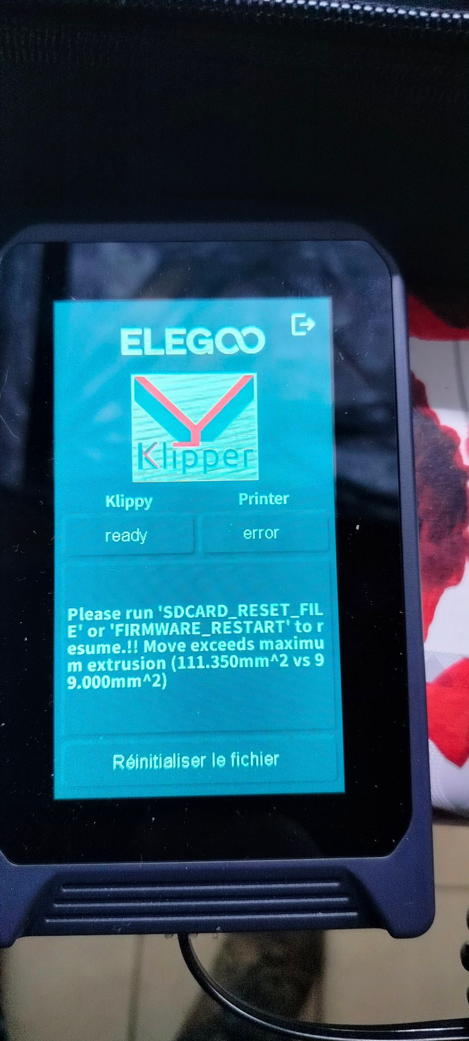

ste0024 Posté(e) Décembre 24, 2023 Posté(e) Décembre 24, 2023 c est ce que j ai fait juste âpres avoir poster mon message et ca a résolu le message d erreur . je trouve étrange qu après 21H au total d impression, je ne puisse plus imprimer. sachant que l imprimante était sans aucune modification avec les paramètres tel que sorti du carton. le 1 message d erreur est apparu au bout d 1H21 d impression sur 2H00. rebelote je relance la même impression et même résultat. âpres avoir remis les paramètres usine, le message apparait au bout de 2 min. Heureusement que Printer'n Beer (Julien Mairy) fait de super tuto sur la Neptune 4. Par contre depuis la mise a jour je trouve la qualité d impression moins bonne. Pièce moins lisse

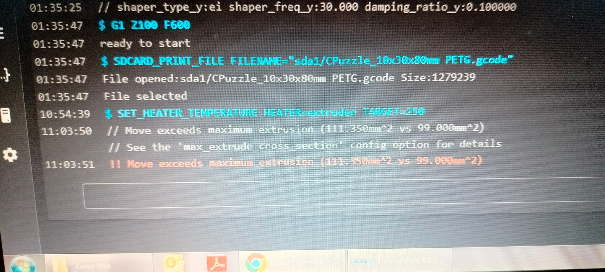

ste0024 Posté(e) Décembre 26, 2023 Posté(e) Décembre 26, 2023 (modifié) suite des problèmes, je lance une impression a partir de la clef usb fourni par elegoo format en FAT32 et message d erreur au bout de 7 mn la 1 ere fois et 14 min la seconde fois. idem avec clef usb Sandisk en FAT32 je relance la même impression a partir de mon pc portable et plus de message d erreur et impression ok. par contre ce soir en éteignant l imprimante, un message d erreur est apparu, j ai pas eu le temps de faire la photo ni même de lire ce qui etait ecrit. le message est apparu apres avoir appuyer sur l interrupteur ON/OFF je déconseille d utiliser une clef usb pour lancer les impressions si vous ne voulez pas perdre de temps et d argent. EDIT : je n ai modifier aucun fichier interne a l imprimante. juste effectuer la mise a jour suite au problème deja rencontrer précédemment. Modifié (le) Décembre 26, 2023 par ste0024
pascal_lb Posté(e) Décembre 26, 2023 Auteur Posté(e) Décembre 26, 2023 (modifié) Il y a 2 heures, ste0024 a dit : je n ai modifier aucun fichier interne a l imprimante. juste effectuer la mise a jour suite au problème deja rencontrer précédemment A quelle vitesse tu imprimes ? Car je pense que tu as compris le message ? Tu dépasses le débit maximum d'extrusion... Quand tu as fait la mise à jour, tu as pris la version la plus récente ? As tu fais la mise à jour de l'écran ? Modifié (le) Décembre 26, 2023 par pascal_lb
ste0024 Posté(e) Décembre 27, 2023 Posté(e) Décembre 27, 2023 (modifié) Il y a 11 heures, pascal_lb a dit : A quelle vitesse tu imprimes ? Car je pense que tu as compris le message ? Tu dépasses le débit maximum d'extrusion... Quand tu as fait la mise à jour, tu as pris la version la plus récente ? As tu fais la mise à jour de l'écran ? j ai laisser les paramètres par défaut. je n ai rien modifier. il est ecrit 200mm/s max. j’utilise toujours les mêmes paramètres depuis le début. pourquoi le problème n apparait que quand j utilise une clef usb et ne ce produit pas quand je lance l impression de mon pc. tester avec le même fichier gcode oui j ai fait la mise a jour avec la dernière version et aussi de l écran c est pas les seul problème rencontrer depuis le debut. ecran qui reste figer aussi de temps en temps je vais quand meme envoyer un message a elegoo pour signaler les problemes. EDIT : nouvelle mise a jour dispo depuis le 25/12 Firmware version: V1.2.2.65 Update time: 2023/12/25 Modifié (le) Décembre 27, 2023 par ste0024
