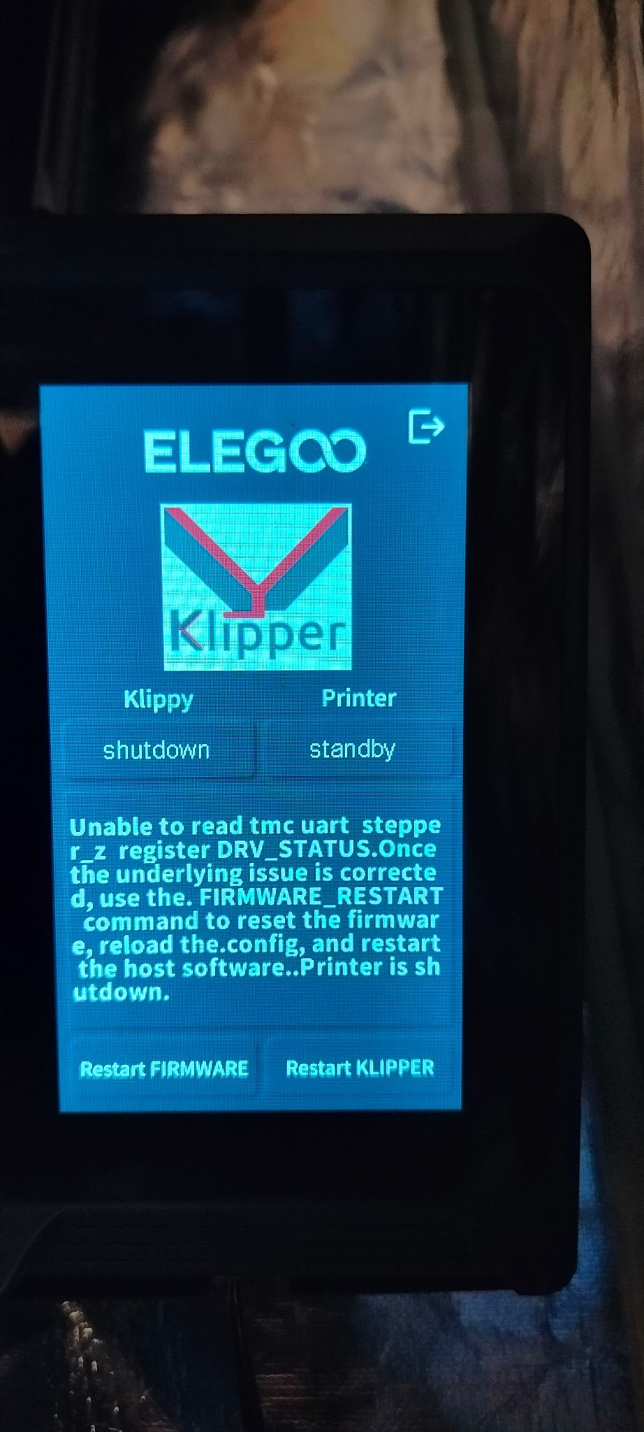

ste0024 Posté(e) Décembre 27, 2023 Posté(e) Décembre 27, 2023 je viens de faire la dernière mise a jour Firmware version: V1.2.2.65 + mise a jour écran et en éteignant l imprimante message erreur unable to read emmc pas eu le temps de faire de photo. je ne m attendait pas a avoir ce message

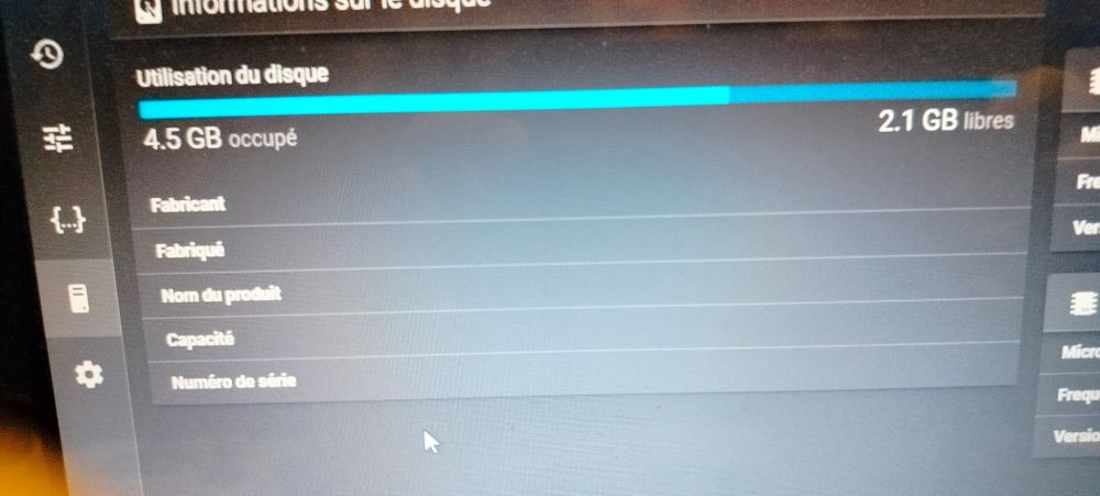

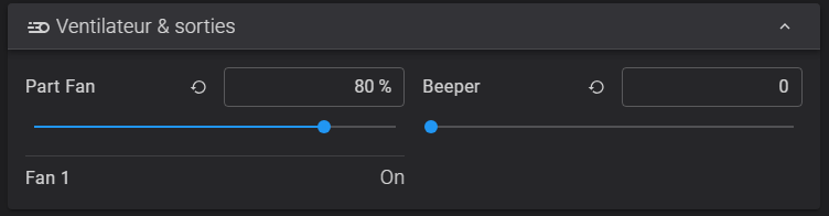

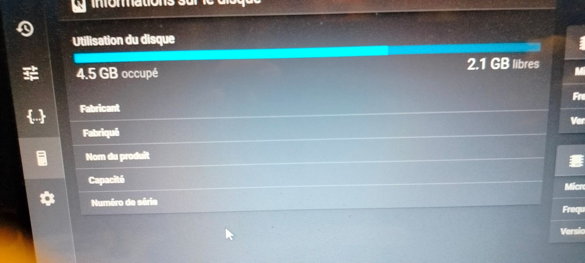

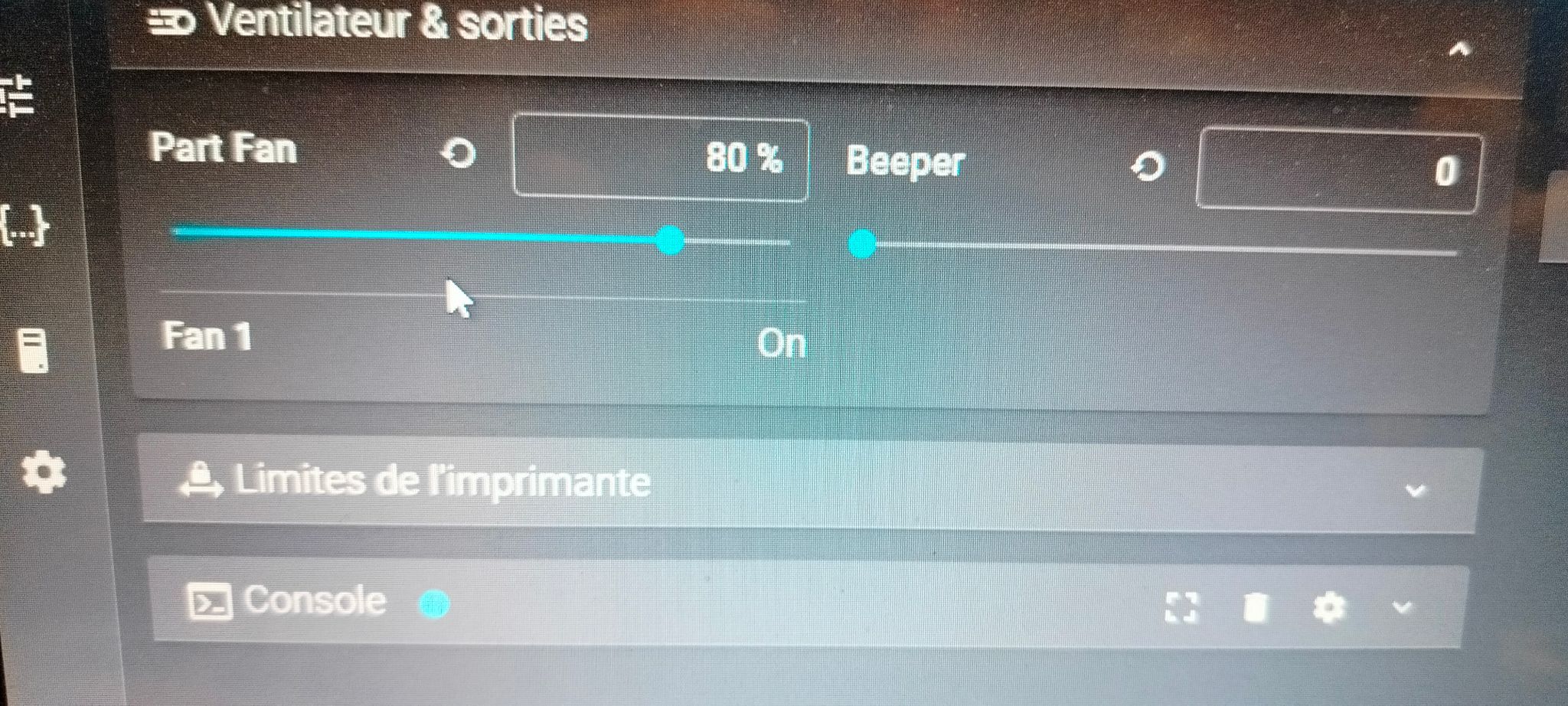

ste0024 Posté(e) Décembre 27, 2023 Posté(e) Décembre 27, 2023 (modifié) Il y a 6 heures, pascal_lb a dit : Et en rallument ça donne quoi ? ca c allume normalement a première vue. en explorant les menus de fluidd il n y a plus qu un seul ventilateur de dispo. celui de la tete. dans les infos du disque il reste juste la capacité du disque, toutes les autres vide. j ai relancer l impression du bateau qui s imprimait en 19 min avant et maintenant 24min en utilisant le gcode fourni avec l imprimante. j ai lancer une impression perso d 1h00 avec vitesse max a 200mm/s en théorie. j ai vu des pics a 500mm/s et ventilo a 40%dans le gcode mais qui délire. 80% en mode silencieux et 40% en mode normal. les 3 ventilo ne fonctionne que si je modifie les valeurs directement sur l ecran tactile. l interrupteur est sur ON en permanence. Modifié (le) Décembre 27, 2023 par ste0024
pascal_lb Posté(e) Décembre 27, 2023 Auteur Posté(e) Décembre 27, 2023 il y a 55 minutes, ste0024 a dit : J ai lancer une impression perso d 1h00 avec vitesse max a 200mm/s en théorie. j ai vu des pics a 500mm/s et ventilo a 40%dans le gcode mais qui délire. 80% en mode silencieux et 40% en mode normal. les 3 ventilo ne fonctionne que si je modifie les valeurs directement sur l ecran tactile. l interrupteur est sur ON en permanence Effectivement il y a des trucs étranges, as tu essayé de recharger cette mise à jour ? Tu es sur d'avoir pris les bons fichiers Ou alors teste en prenant l'avant dernière version

ste0024 Posté(e) Décembre 28, 2023 Posté(e) Décembre 28, 2023 j ai refais la mise a jour Firmware version: V1.2.2.65 + ecran et meme resultat. je suis repasser la V64 et les ventilateurs sont réapparu. il manque toujours les infos sur utilisation du disque. Elegoo m as fourni des fichiers de réparation qui ne change rien. la procédure fourni ne c est pas passer comme annoncer dans leur PDF mais 3 fichiers écrit successful sont apparu dans le dossier... j éteint l imprimante et nouveau message d erreur qui apparait. en regardant le log klipper il y a une erreur qui apparait
pascal_lb Posté(e) Décembre 28, 2023 Auteur Posté(e) Décembre 28, 2023 il y a une heure, ste0024 a dit : en regardant le log klipper il y a une erreur qui apparait c'est quoi l'erreur ? J'ai fait la mise à jour vers la 65, pas de problème Par contre fait attention quand tu fais la mise à jour, à la fin le système te dit de redémarrer mais il faut attendre encore un peu car la barre d'avancement de la mise à jour n'est pas au bout c'est peut être pourquoi tu as eu le message unable to read emmc Je pense que Elegoo t'a envoyé le "repair" avec le bugfix (d'ou les 3 fichiers en +) mais là ou tu en est, il n'y a qu'eux qui vont pouvoir te dépanner
ste0024 Posté(e) Décembre 28, 2023 Posté(e) Décembre 28, 2023 (modifié) unable to read tmc .... la barre que tu parle si tu attend apres elle redemarre toute seule Modifié (le) Décembre 28, 2023 par ste0024
ste0024 Posté(e) Décembre 29, 2023 Posté(e) Décembre 29, 2023 (modifié) reponse de elegoo Dear customer, Thank you for your reply. It is normal for the message that EMMC cannot be read after turning off the power. The canceled fan button is invalid and has no function of controlling the fan. Previous firmware versions also did not display disk information. Kind Regards Johnson Technical Support -------------------------------------------------------------------------------------- pascal_lb Est ce que tu peux vérifier dans fluidd la sertion ventilateur a l arrêt et en fonctionnement voir si les infos reste a 0 ou pas et aussi information sur le disque pour que je puisse comparer. et aussi regarder l ecran tactile quand tu éteint l imprimante âpres une impression. Merci par avance Modifié (le) Décembre 29, 2023 par ste0024
pascal_lb Posté(e) Décembre 29, 2023 Auteur Posté(e) Décembre 29, 2023 (modifié) Il y a 8 heures, ste0024 a dit : Est ce que tu peux vérifier dans fluidd la sertion ventilateur a l arrêt et en fonctionnement voir si les infos reste a 0 ou pas et aussi information sur le disque pour que je puisse comparer. et aussi regarder l ecran tactile quand tu éteint l imprimante âpres une impression. Pour l'écran j'ai eu quelques messages au moment de l'arrêt avec le bouton on/off peut être 3 ou 4 fois mais je n'ai pas fait attention au message Pour le ventilateur j'ai ça que ça soit en impression ou pas, par contre lorsque j'imprime sur l'écran de la machine j'ai toujours 80% de ventilation même lorsque je demande 100% avec le slicer mais en fin de compte ta machine fonctionne quand même ou pas ? et en impression plus bas j'ai ça : Modifié (le) Décembre 29, 2023 par pascal_lb ajout photo
ste0024 Posté(e) Décembre 30, 2023 Posté(e) Décembre 30, 2023 (modifié) Merci pascal_lb Pour les copies d écran. Avec la version Firmware version: V1.2.2.65 j avais les mêmes résultats. je suis rester sur la 64 pour le moment. pour l histoire des ventilateurs j ai passer l apres midi a chercher et la solution trouve est dans elegoo cura. en mode ou l on voit toutes les options. en voulant cree des profils couleurs SUNLU, j ai remarquer que cura prend la valeur donner, mais ce permet de la modifier au moment de la slicer. exemple pour du pla+ sunlu je met 220° dans le profil et quand je regarde dans la fenêtre a droite des options il y a 225°. dans cette même fenêtre tu peux regler les ventilateurs précisément. Après tout cela mon impression c est dérouler comme demander. vitesse, ventilo a 100% ect A vous de juger la qualité de mes impressions, perso je trouve le résultat pas mal. Modifié (le) Décembre 30, 2023 par ste0024

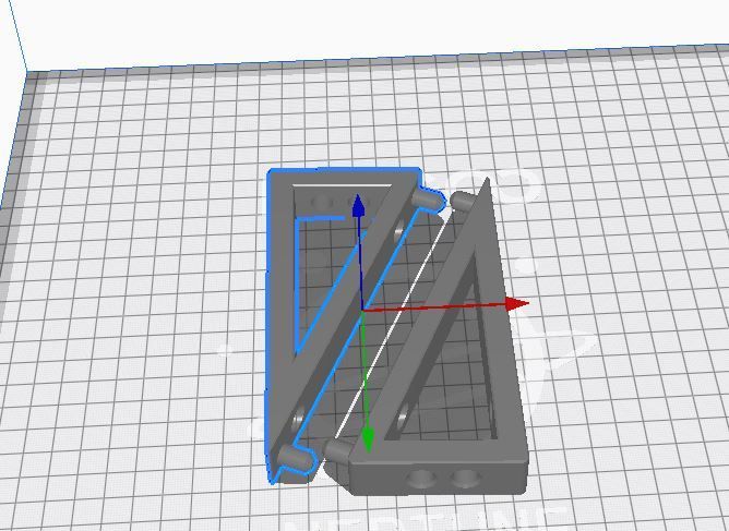

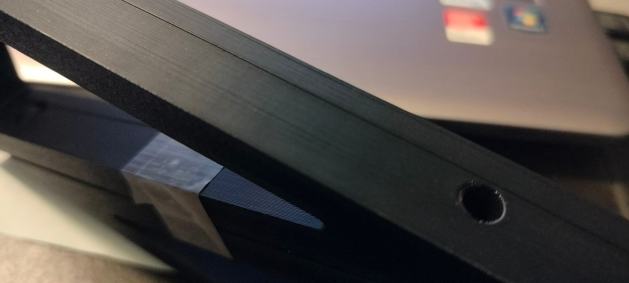

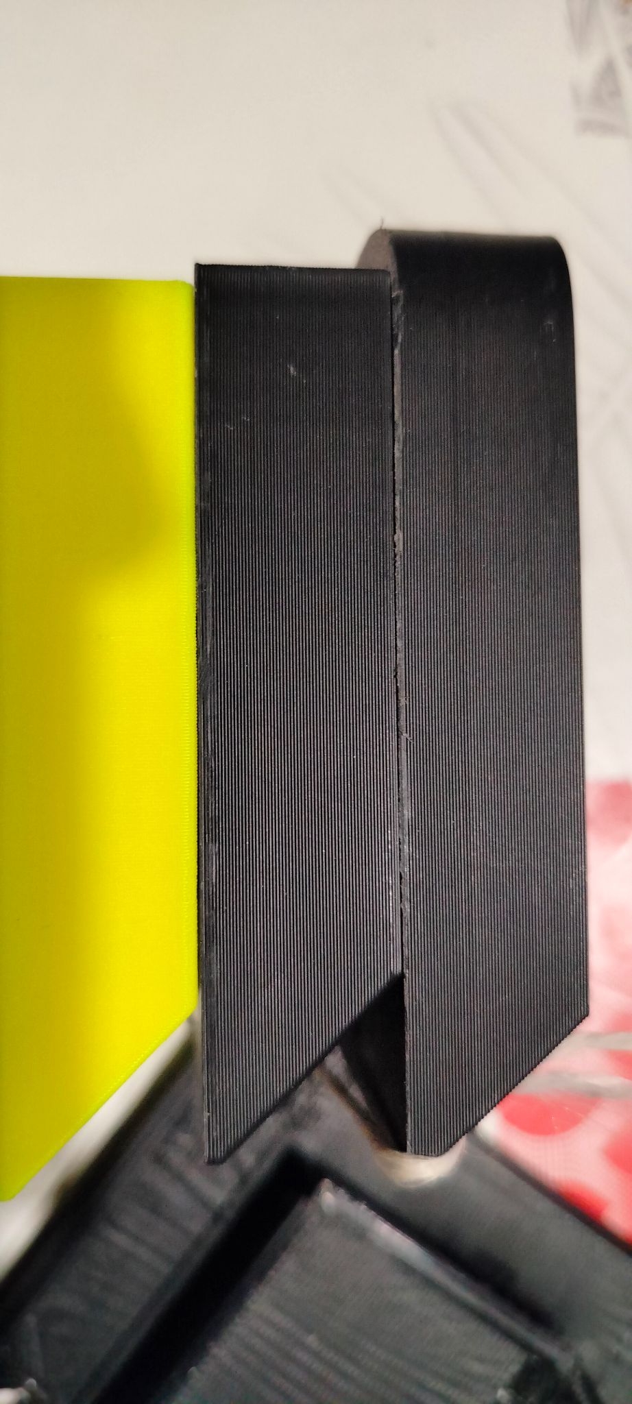

ste0024 Posté(e) Janvier 15, 2024 Posté(e) Janvier 15, 2024 (modifié) depuis ce week end et aléatoirement je rencontre un problème de décalage comme on peut voir sur la photo. par contre le problème apparait toujours a la même hauteur d impression mais pas sur toutes les pieces. ça peut venir de quoi. j ai retendu les courroies mais ne sachant pas comme elle doivent etre tendu pas facile de jauger. merci Modifié (le) Janvier 15, 2024 par ste0024
pascal_lb Posté(e) Janvier 15, 2024 Auteur Posté(e) Janvier 15, 2024 Il y a 4 heures, ste0024 a dit : Ça peut venir de quoi. Effectivement les courroies, mais ces décalages c'est tout autour de la pièce où seulement dans un sens ? Sinon le X ou le Y
ste0024 Posté(e) Janvier 15, 2024 Posté(e) Janvier 15, 2024 il y a 21 minutes, pascal_lb a dit : Effectivement les courroies, mais ces décalages c'est tout autour de la pièce où seulement dans un sens ? Sinon le X ou le Y le décalage ce produit en changeant de couche. je dirais Y mais etant debutant rien de sure. je ferais une photo demain la piece est un triangle rectangle
Tosamdy Posté(e) Janvier 18, 2024 Posté(e) Janvier 18, 2024 Test une autre impression en réduisant le débit de 1% pour voir s'il y a la même défaut
pascal_lb Posté(e) Janvier 18, 2024 Auteur Posté(e) Janvier 18, 2024 Le 15/01/2024 at 21:58, ste0024 a dit : je ferais une photo demain Envoi la par la poste c'est 2 jours en Colissimo
Tosamdy Posté(e) Janvier 19, 2024 Posté(e) Janvier 19, 2024 Maintenant, c'est plus 3/4 jours colissimo

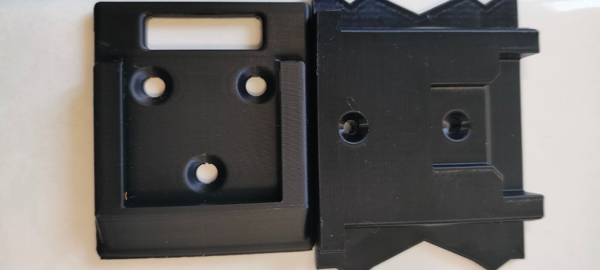

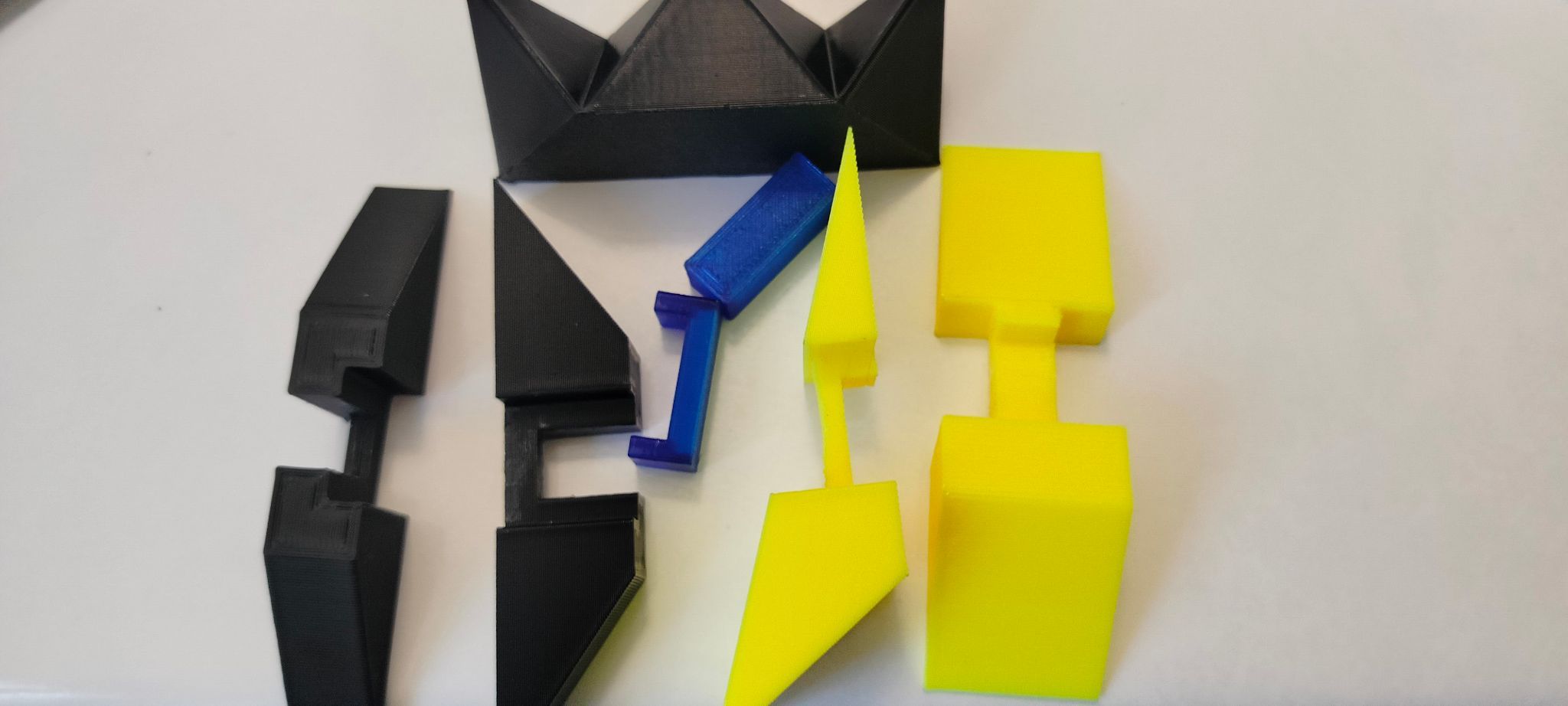

ste0024 Posté(e) Janvier 19, 2024 Posté(e) Janvier 19, 2024 (modifié) Il y a 4 heures, Tosamdy a dit : Maintenant, c'est plus 3/4 jours colissimo tu m as couper l herbe sous pied. je préfère mondial relay Il y a 15 heures, pascal_lb a dit : Envoi la par la poste c'est 2 jours en Colissimo voici la copie d'ecran livrer via mondial relay Le problème est aléatoire. n arrive pas sur toute les impressions. j ai retendu les courroies et imprimer 2 pièces pour bloquer les écrous. Il y a 17 heures, Tosamdy a dit : Test une autre impression en réduisant le débit de 1% pour voir s'il y a la même défaut j testerai cette solution au prochain décalage constater. Modifié (le) Janvier 19, 2024 par ste0024
