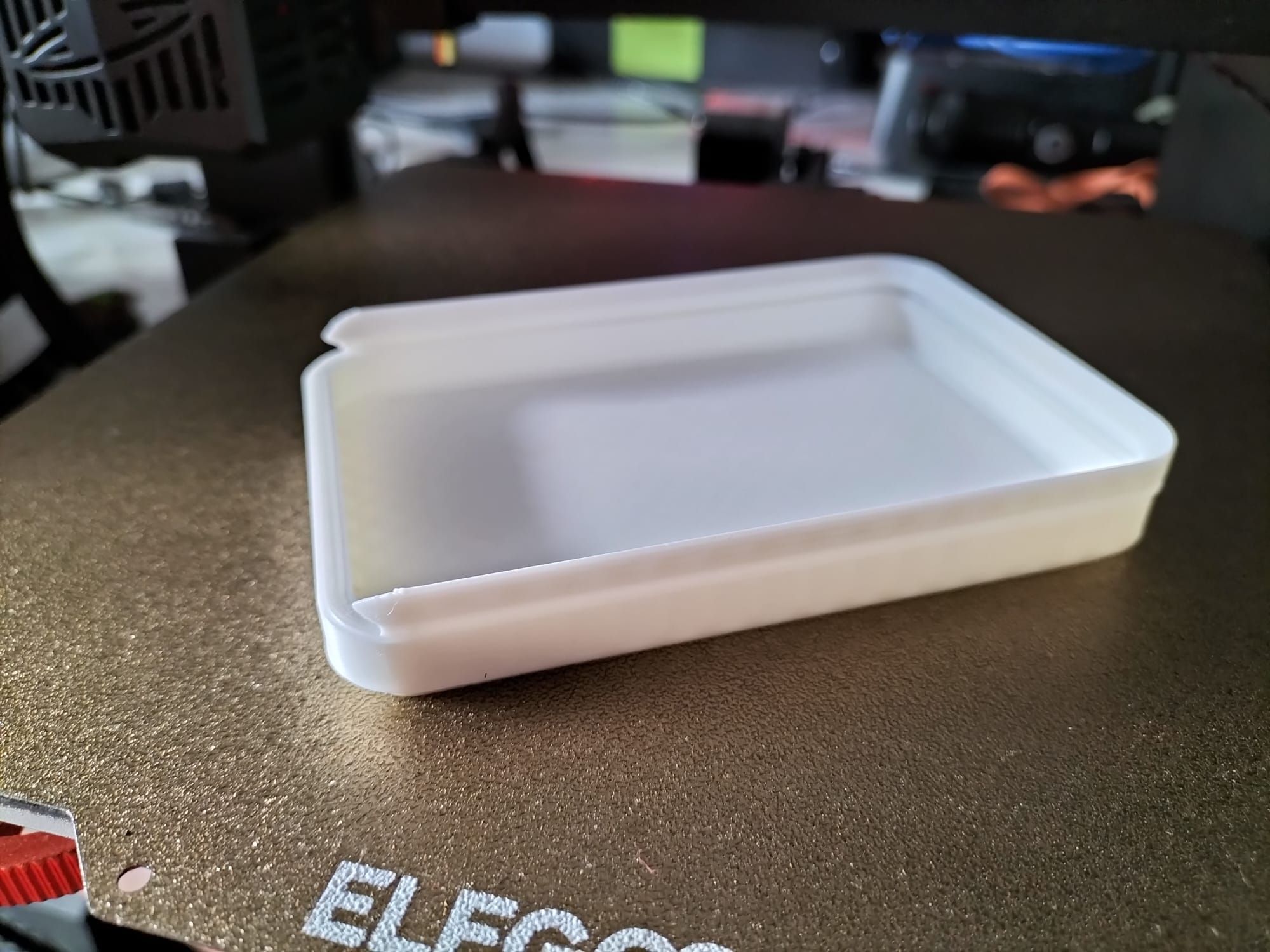

Phantom31 Posté(e) Décembre 29, 2023 Partager Posté(e) Décembre 29, 2023 D'après vous qu'est-ce qui me provoque ce décalage dans l'impression ? Quoique j'imprime je retrouve ce phénomène. Ca me prend la tête ! Lien vers le commentaire Partager sur d’autres sites More sharing options...

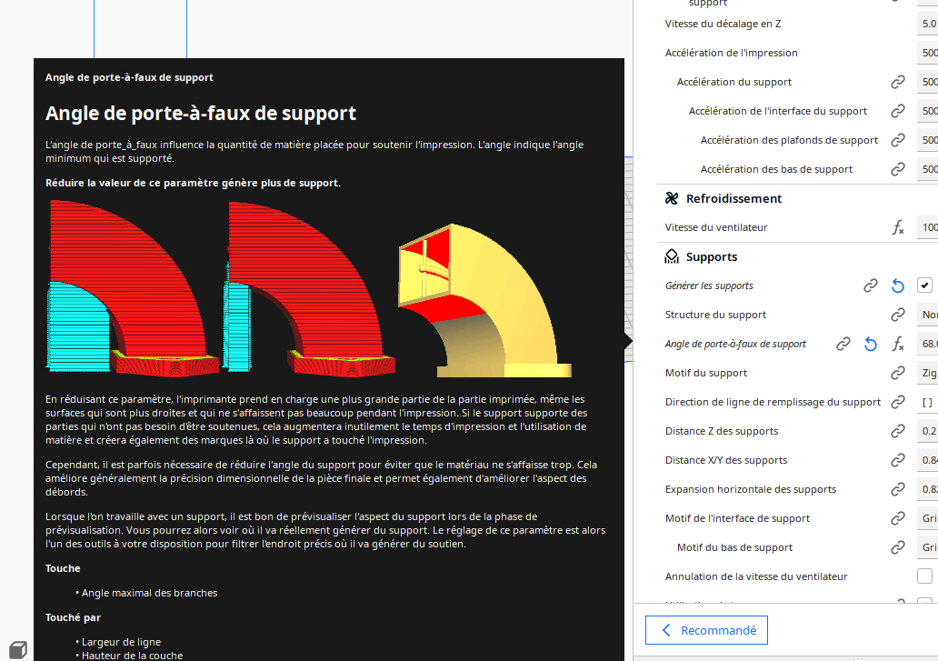

Funboard29 Posté(e) Décembre 29, 2023 Partager Posté(e) Décembre 29, 2023 Bonjour, Voir porte a faux. Y a pas de quoi. Lien vers le commentaire Partager sur d’autres sites More sharing options...
Phantom31 Posté(e) Décembre 29, 2023 Auteur Partager Posté(e) Décembre 29, 2023 il y a 4 minutes, Funboard29 a dit : Bonjour, Voir porte a faux. Y a pas de quoi. Tu veux dire que mon plateau n'est pas plan ? Lien vers le commentaire Partager sur d’autres sites More sharing options...
hyoti Posté(e) Décembre 29, 2023 Partager Posté(e) Décembre 29, 2023 (modifié) il y a 22 minutes, Phantom31 a dit : Tu veux dire que mon plateau n'est pas plan ? Rien à voir, A quoi doit ressembler ta pièce finale ? Si la forme que l'on voit est à peu près respectée, @Funboard29 t'as donné la solution, pour le porte à faux de ta pièce, rajoute déjà des supports pour éviter d'imprimer dans le vide. si dans ton slicer tu regardes l'aperçu tu devrais le voir. Modifié (le) Décembre 29, 2023 par hyoti ajout Lien vers le commentaire Partager sur d’autres sites More sharing options...
Phantom31 Posté(e) Décembre 29, 2023 Auteur Partager Posté(e) Décembre 29, 2023 il y a 8 minutes, hyoti a dit : Rien à voir, A quoi doit ressembler ta pièce finale ? Si la forme que l'on voit est à peu près respectée, @Funboard29 t'as donné la solution, pour le porte à faux de ta pièce, rajoute déjà des supports pour éviter d'imprimer dans le vide. si dans ton slicer tu regardes l'aperçu tu devrais le voir. Ma pièce finale est l'image ci-dessous et c'est pour cela que je n'ai pas utilisé de support. Je refais une impression avec les supports même si ces derniers sont très minimes, je ne vais pas les sous estimer, il suffit de peu pour que çà parte en vrille. Merci ! Pour votre aide, çà m'a permis d'avancer dans la recherche de mon problème qui d'ailleurs je retrouve dans d'autres pièces et peut-être en effet que tout viens des supports que j'évite d'utiliser surtout à cause des filetages, donc je vais me corriger sur cet aspect grâce à vos conseils. Lien vers le commentaire Partager sur d’autres sites More sharing options...
hyoti Posté(e) Décembre 29, 2023 Partager Posté(e) Décembre 29, 2023 il y a 22 minutes, Phantom31 a dit : Ma pièce finale est l'image ci-dessous et c'est pour cela que je n'ai pas utilisé de support. Ah oui, ce n'est pas un problème de support (ou léger). Ton décalage est dans l'axe Y ou l'axe X ? selon la position de ta pièce sur le plateau ( vers l'avant ou l'arrière) Tu as un décalage de pas moteur, courroie, poulie ... vérifie tensoins courroies, jeu poulies crantées,.. et aussi position des cables (Y ou X) qui pourraient s'accrocher et freiner, limiter et/ou décaler le mouvement (tête ou plateau). Mauvais g-code ? fais un test sur un petit cube fraîchement slicé au moins de la même hauteur, voir si cela se reproduit! voilà quelques pistes. Lien vers le commentaire Partager sur d’autres sites More sharing options...

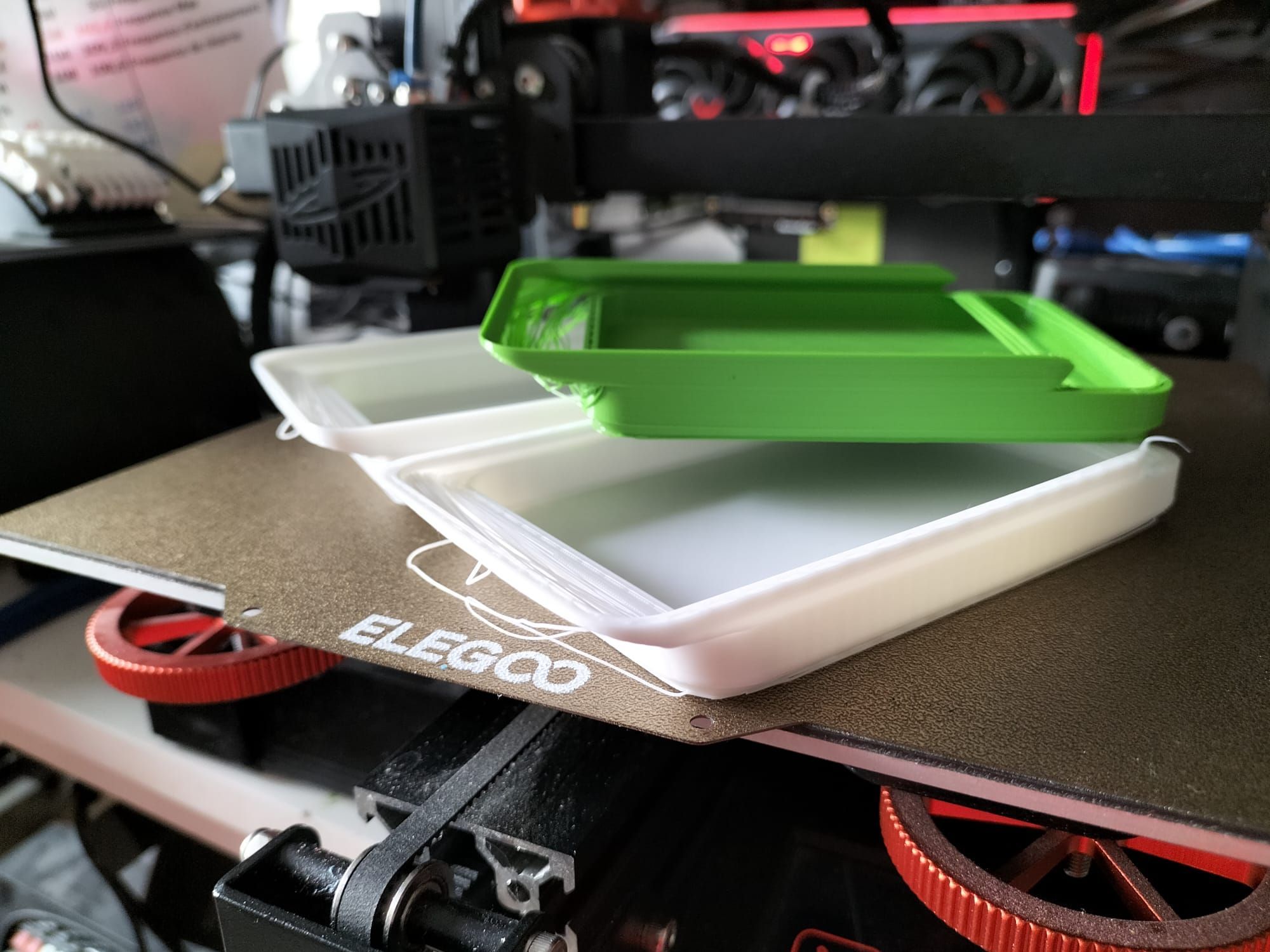

Phantom31 Posté(e) Décembre 30, 2023 Auteur Partager Posté(e) Décembre 30, 2023 (modifié) Bonsoir à tous ! Bon, je reviens pour rendre compte vis à vis de mes conseillers. J'ai fait plusieurs impressions en tournant le pièce de 90°, à l'envers et je retrouve le même problème et ce toujours au même endroit. Alors ! Déjà à l'origine cette pièce fut créée par un créateur au travers d'un tuto qu'il à mis en ligne sur Youtube. Bon la conception est original et j'ai suivi à la lettre pour reproduire cette création. Ce n'est pas la 1ère fois que je télécharge des pièces et très souvent je me retrouve avec ce phénomène, là dans ce cas c'est une création mais j'avoue que dans la procédure il y a un détail qui me chiffonne et qui me laissai perplexe alors je me suis dis je vais la créer à ma façon et de façon moins élaborée de conception mais qui reste quasi identique. Et là ! Pas de problème d'impression tout se passe bien. Alors la seule question qui me reste à l'esprit, pourquoi lorsque j'utilise des STL téléchargé, je me retrouve souvent avec des soucis alors que si je les créées le problème disparaît. J'aimerai avoir votre avis quant à la conception de ce tuto non pour le critiquer bien au contraire mais surtout pour avoir votre avis sur cette méthode qui j'avoue me turlupine sur un détail qui peut-être en est la cause mais je ne dis rien, je vous mets le lien et vous me direz votre analyse de concepteur. Un grand MERCI ! A tous. Modifié (le) Décembre 30, 2023 par Phantom31 Lien vers le commentaire Partager sur d’autres sites More sharing options...
