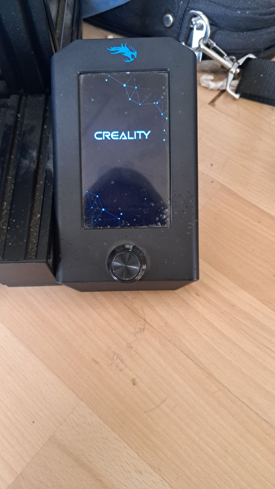

yo6920 Posté(e) Décembre 30, 2023 Posté(e) Décembre 30, 2023 Bonjour, suite à l'installation d'un CRtouch, j'ai voulu mettre à jour le firmware, depuis l'écran reste bloqué sur le logo de démarrage. Que dois-je faire pour résoudre ce problème ?
Krl Posté(e) Décembre 30, 2023 Posté(e) Décembre 30, 2023 remettre l'ancienne version de ton firmware ? ou mettre à jour le firmware de l'écran ?
yo6920 Posté(e) Décembre 31, 2023 Auteur Posté(e) Décembre 31, 2023 Je n'arrive pas à remettre l'ancienne version et à mettre l'écran rien ne fonctionne.
hyoti Posté(e) Décembre 31, 2023 Posté(e) Décembre 31, 2023 (modifié) il y a 21 minutes, yo6920 a dit : Je n'arrive pas à remettre l'ancienne version et à mettre l'écran rien ne fonctionne. @yo6920 As-tu changé au moins une lettre dans le nom de ton ancien firmware, autrement il ne le prendra pas en compte. On ne peut remettre deux fois le même firmware, il mémorise les noms (le hash) après tu peux le baptiser, toto titi ce que tu veux. Modifié (le) Décembre 31, 2023 par hyoti ajout nom
RFN_31 Posté(e) Décembre 31, 2023 Posté(e) Décembre 31, 2023 (modifié) Bonjour, D'où viens le firmware que tu as mis ? Pour moi, il fut aller chercher celui-ci : carte 4.2.2 : https://img.staticdj.com/0c2e09f591ada597ab0a53b1b675602f.zip carte 4.2.7 : https://img.staticdj.com/45eb8cc8cd553ad51e636ae09313b742.zip Mais ne pas remettre l'ancien firmware sauf à retirer le BL-Touch et remettre la butée Z Si ça ne marche pas, en fouillant avec un dézipper dans le fichier télécharger, tu trouveras un répertoire DWIN_SET qui contient le binaire pour upgrader l'écran. Modifié (le) Décembre 31, 2023 par RFN_31
yo6920 Posté(e) Janvier 2, 2024 Auteur Posté(e) Janvier 2, 2024 J'ai prit le firmware sur le site de Creality, au départ, je mettais tromper de version, j'ai mis la 4.2.7 alors que j'ai une 4.2.2, puis j'ai essayé de mettre la bonne version du firmware, mais cela ne fait rien, j'ai toujours le même problème, de plus il ne veut pas faire la mise de l'ecran,(il ne fait pas de changement de couleur Rouge, Bleu.).
hyoti Posté(e) Janvier 2, 2024 Posté(e) Janvier 2, 2024 il y a 5 minutes, yo6920 a dit : J'ai prit le firmware sur le site de Creality, au départ, je mettais tromper de version, j'ai mis la 4.2.7 alors que j'ai une 4.2.2, puis j'ai essayé de mettre la bonne version du firmware, mais cela ne fait rien, j'ai toujours le même problème, de plus il ne veut pas faire la mise de l'ecran,(il ne fait pas de changement de couleur Rouge, Bleu.). Comme sur la ender 3 v2, il y a potentiellement trois types d'écran, Tu mets les trois répertoires sur ta carte µSD, il choisira le bon. Carte SD formatée en FAT 32 4096 bits et insérée dans le lecteur µSD de la carte écran. Au fait quel processeur as-tu sur ta carte 4.2.2 un STM32 ou un GD32. A vérifier sur la carte mère, c'est écrit sur le processeur. car ce n'est pas la même version de firmware. ceux qui commencent par GD pour les GD.
yo6920 Posté(e) Janvier 2, 2024 Auteur Posté(e) Janvier 2, 2024 J'ai le processeur GD32 F303. J'ai réussi à faire la mise à jour de l'écran, par contre cela ne fonctionnent pas malgré la nouvelle tentative de mise à jour du firmware qui commence bien par GD, j'ai bien renommer le fichier de mise à jour avant de la mettre sur la carte sd.
Solution hyoti Posté(e) Janvier 2, 2024 Solution Posté(e) Janvier 2, 2024 il y a 11 minutes, yo6920 a dit : J'ai le processeur GD32 F303. J'ai réussi à faire la mise à jour de l'écran, par contre cela ne fonctionnent pas malgré la nouvelle tentative de mise à jour du firmware qui commence bien par GD, j'ai bien renommer le fichier de mise à jour avant de la mettre sur la carte sd. Cela avance un peu, Donc, tu confirmes de visu sur ta carte mère que ton processeur est bien GD (gigadevice). par exemple sur les 4.2.7 il n'y a que des STmicro (STM). reprend ton binaire renomme le testx.bin, (par exemple, un truc simple) reformate ta carte SD en FAT32 4096 et tu ne mets que ce fichier à la racine de la carte et reteste. au besoin prend une autre carte.
yo6920 Posté(e) Janvier 2, 2024 Auteur Posté(e) Janvier 2, 2024 Merci pour aide, après un essai avec une carte sd ça refonctionne. 1
