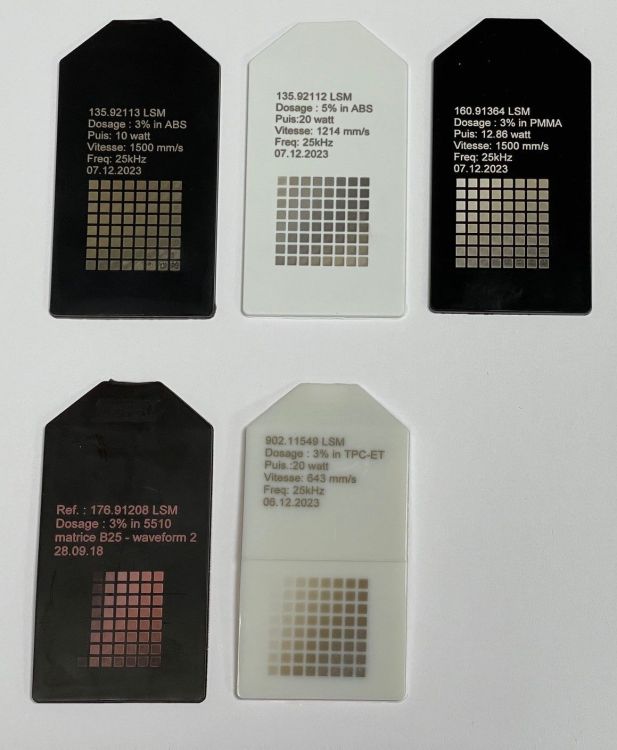

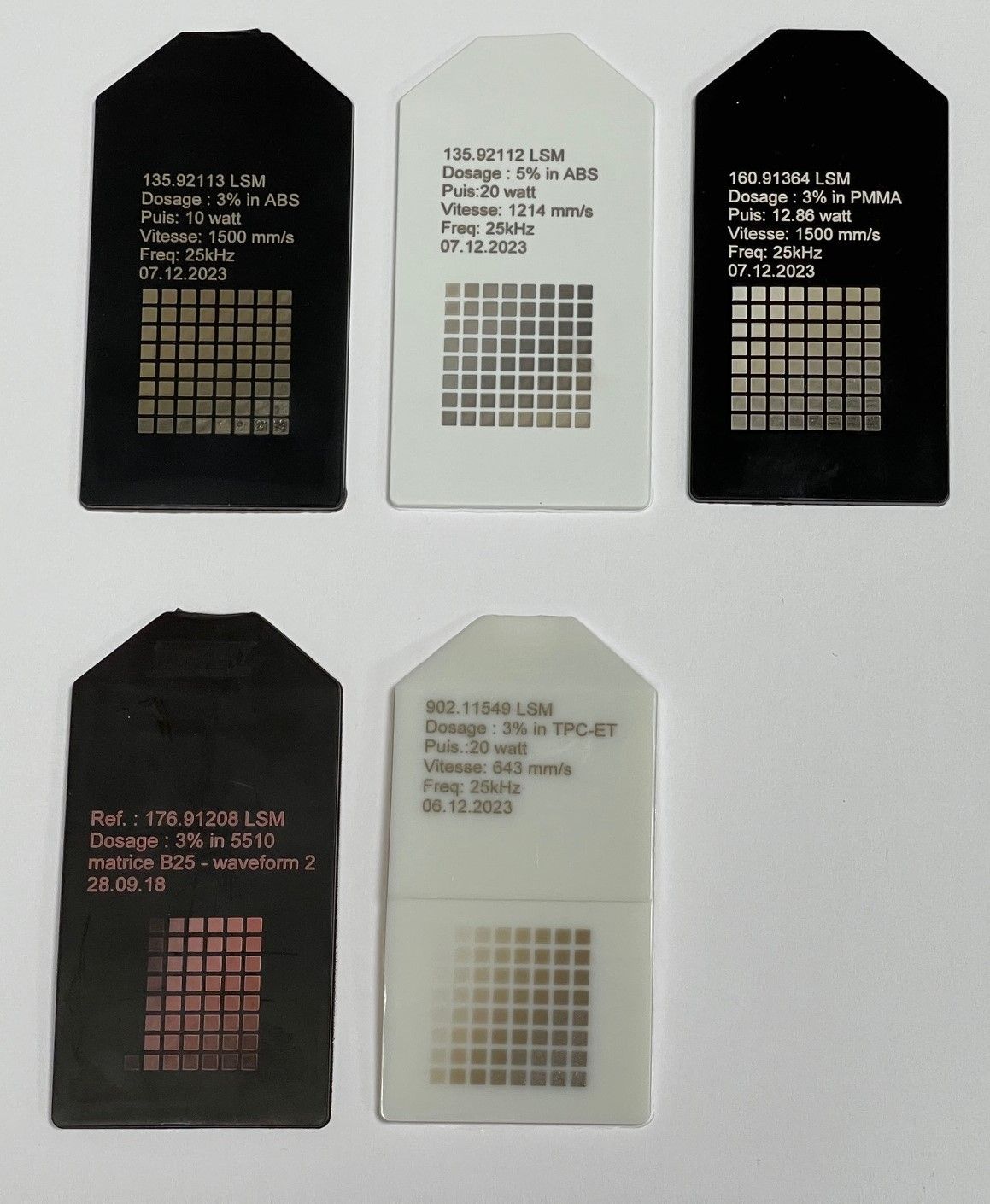

En photos ci-dessous, des tests de gravure au Laser réalisés par un fournisseur qui est fabricant de masterbatch pour les plastiques.
On part de matière non teintée et le masterbatch ajouté entre 3 et 5% suivant le cas teinte la pièce et également a la propriété de réagir au laser.
Vous pouvez voir sur les échantillons qu'il y a de nombreuses matières différentes, mais attention le colorant est propre à une seule matière et un seul rendu.
C'est la société Treffert qui développe ces colorants avec additifs.  https://treffert.eu/produits/melanges-maitres-additifs/
J'ai commandé un sac pour teinter en noir du PA6 et afin de pouvoir le graver en blanc, je vais lancer l'injection de plaques de 30 x 30 cm pour faire des essais. Ils m'ont fourni des échantillons de masterbatch pour de l'ABS noir et du PMMA noir et blanc, je lancerais également les essais en janvier.
L'échantillon en bas à gauche indiqué en 5510 est très souple (environ 50 Shore A ,je pense) ce qui est très intéressant c'est qu'il est possible de la tordre dans tous les sens sans altérer la gravure.
  • J'aime 4

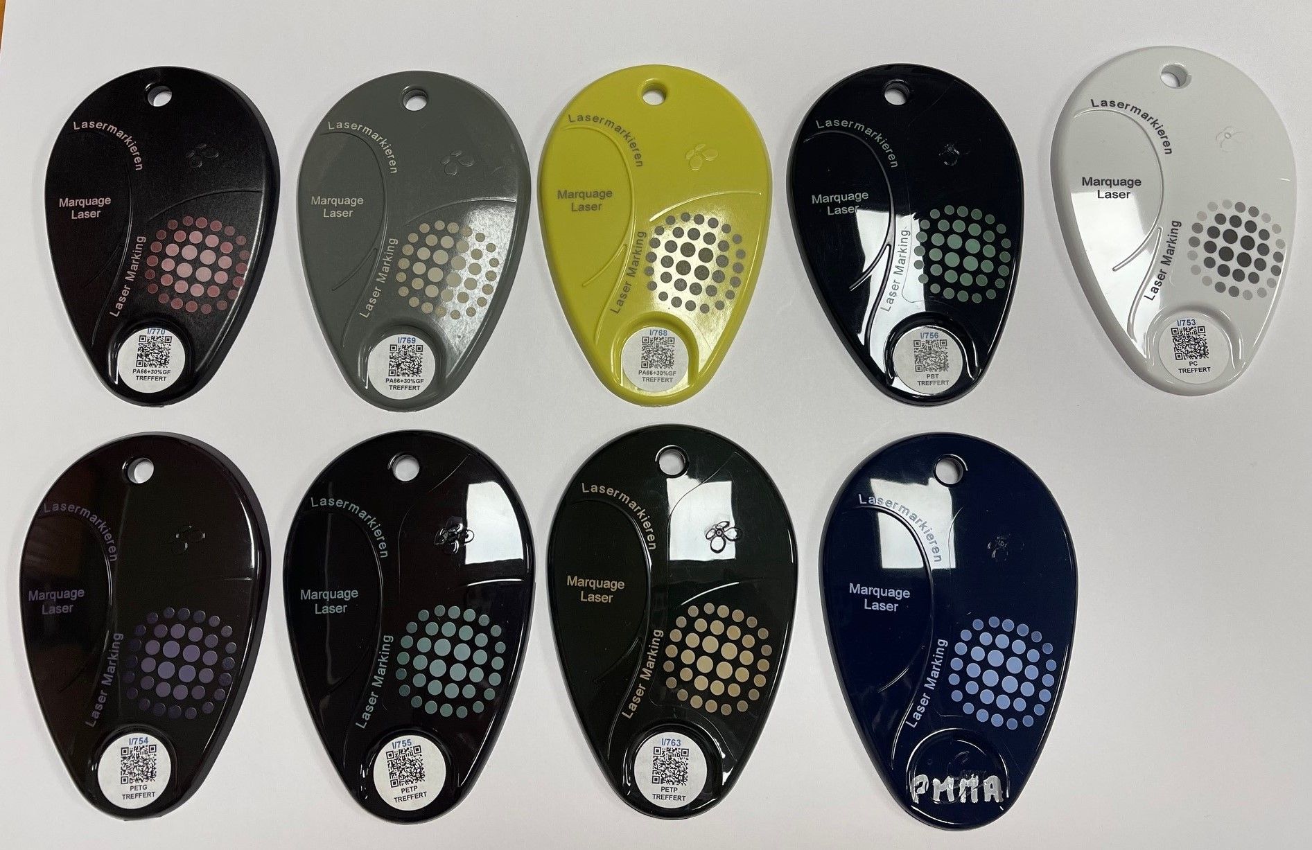

Ils viennent tous de chez Treffert, il ont acheté un laser pour leurs tests. Les réglages sont différents suivant les teintes et les matières.
Ils m'en ont donnés quelques uns qui m’intéressaient, mais leur bibliothèque est bien plus fournie.
Ils ont d'autres Masterbatchs très sympa comme des diffuseurs de lumière et des noirs qui laissent passer uniquement la lumières des LED qui sont mis juste derrière.

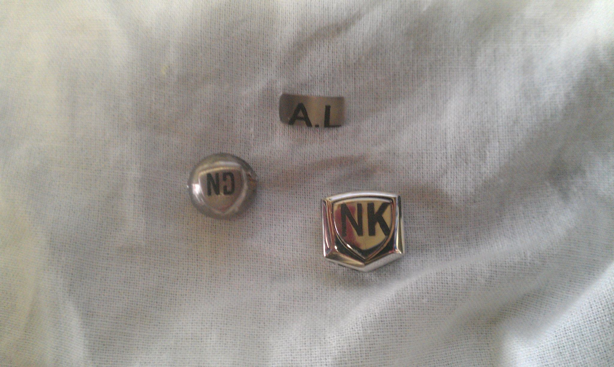

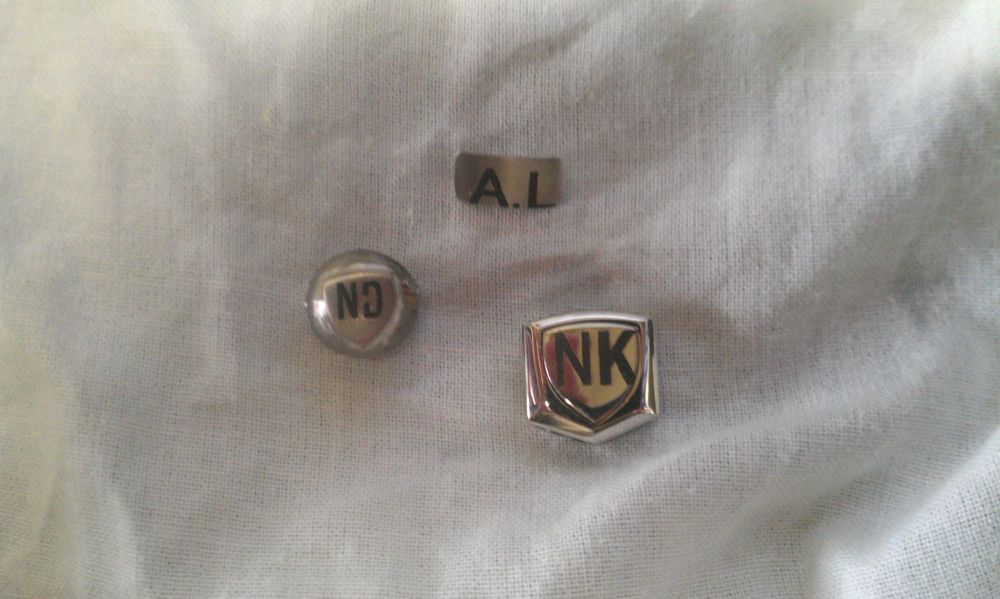

Au fait quelques réalisations faites aux alentours de 2009 dont le marquage est toujours visible.
