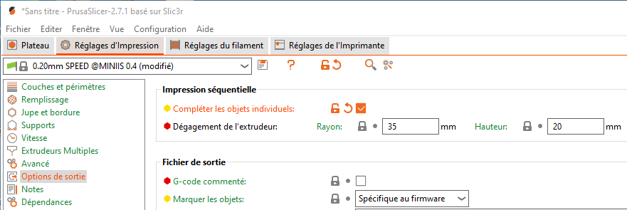

noirette Posté(e) Janvier 1 Partager Posté(e) Janvier 1 Avec Cura on imprime facilement des objets identique séparément sur le plateau en mettant un à la fois dans modes spéciaux. J'ai regardé sur le net des tutos pour Prusaslicer qui le ferait aussi, mais pas de tutos pour la version 2.7.1.0 : impossible avec la dernière version de Prusaslicer 2.7.1.0 de le faire en suivant les tutos à la lettre, il fait couche globale par couche globale: est-ce un bug ou moi qui ne comprend pas? Lien vers le commentaire Partager sur d’autres sites More sharing options...
jcjames_13009 Posté(e) Janvier 1 Partager Posté(e) Janvier 1 Salut et bonne année 2024 Il faut cocher la case "Compléter les objets individuels" dans le menu Réglages d'impression > Options de sortie Quelques explications là -> Impression séquentielle | Prusa Knowledge Base (prusa3d.com) @+ JC Lien vers le commentaire Partager sur d’autres sites More sharing options...
noirette Posté(e) Janvier 1 Auteur Partager Posté(e) Janvier 1 Oui c'est bien la clé pour cette fonction, mais Prusaslicer trace une jupe entourant tous les éléments du plateau, chez Cura jupe individuelles pour éléments séparés, globale pour impression collective, Merci du tuyau, et bonne année 2024 Lien vers le commentaire Partager sur d’autres sites More sharing options...
Alpes86 Posté(e) Janvier 5 Partager Posté(e) Janvier 5 En effet, la jupe est générale, ça m'a toujours surpris, j'aurais bien aimé avoir la possibilité que les jupes soient individuelles, cela dit ça ne m'a jamais posé trop de problème (une fois peut-être un démarrage de la seconde pièce un peu moins belle). Je pense que ça fait aussi gagner en dégagement autour des pièces (pour éviter que la tête ne cogne dans la première impression). Lien vers le commentaire Partager sur d’autres sites More sharing options...
noirette Posté(e) Janvier 7 Auteur Partager Posté(e) Janvier 7 C'est pas grave, pourvu que cela fonctionne. Lien vers le commentaire Partager sur d’autres sites More sharing options...
