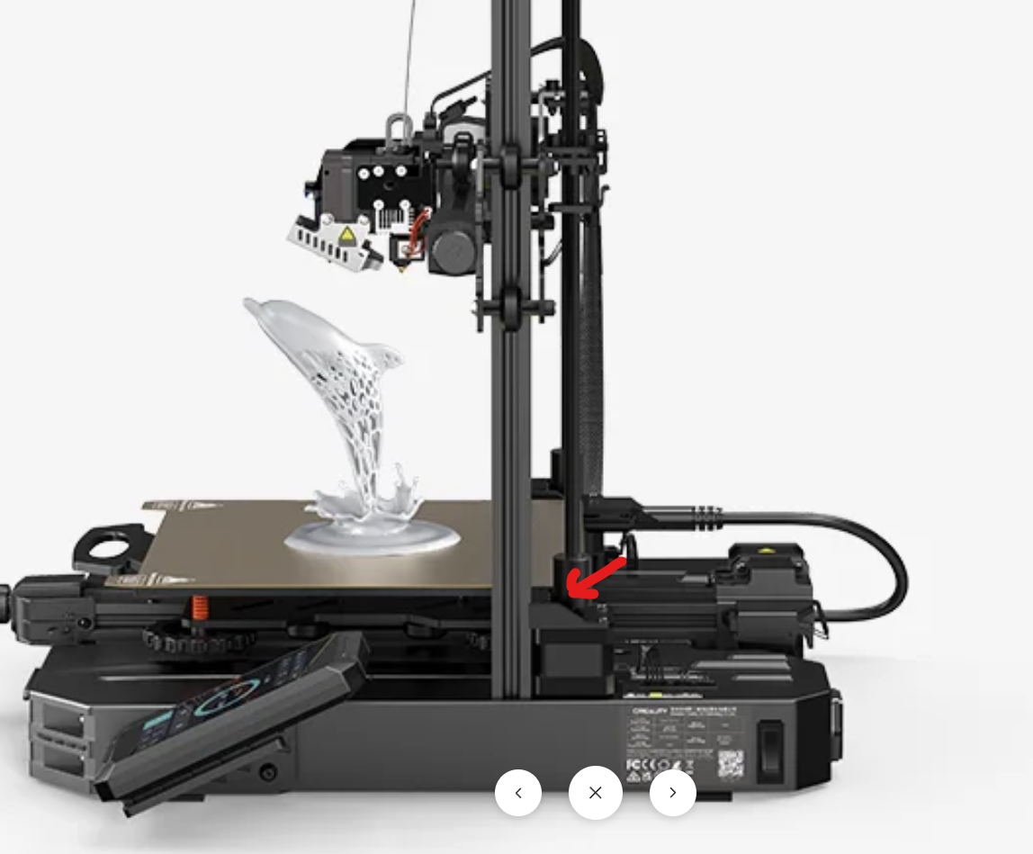

voltchko Posté(e) Janvier 1 Partager Posté(e) Janvier 1 Bonjour, J'ai une imprimante Ender 3 S1 Pro depuis aujourd'hui et j'ai eu un souci lors de la première impression. L'alimentation a été coupée au milieu de l'impression (par ma faute). Après avoir rallumé la machine, j'ai voulu faire en sorte que la buse remonte pour enlever tranquillement l'ouvrage non terminé. Au lieu de ça, elle a essayé de descendre en s'enfonçant dans la figurine. Il me semble avoir cliqué sur "Ready" pour changer manuellement la position "Z" mais avant d'avoir accès au réglage des positions, la buse s'est mise en marche toute seule. J'ai dû couper le courant et enlever tant bien que mal mon impression pour libérer la buse. J'espère ne pas trop l'avoir abimée. D'où ma question : quelle est la démarche correcte dans cette situation? N'y a-t-il pas de système de sécurité pour que la buse s'arrête si elle n'a pas de place pour descendre? Merci beaucoup. Lien vers le commentaire Partager sur d’autres sites More sharing options...

Alain D. Posté(e) Janvier 1 Partager Posté(e) Janvier 1 il y a 25 minutes, voltchko a dit : Merci, mais comment faire monter la buse manuellement ? Tout était bloqué. En faisant tourner à la main la grande vis sans fin verticale (je ne connais pas ton imprimante, mais je parie qu'il y en a une). Bizarre qu'il n'y a pas de reprise après coupure de courant, mon vieux Marlin le gère (ainisi que mon imprimante)... 1 Lien vers le commentaire Partager sur d’autres sites More sharing options...
voltchko Posté(e) Janvier 1 Auteur Partager Posté(e) Janvier 1 il y a 16 minutes, Alain D. a dit : En faisant tourner à la main la grande vis sans fin verticale (je ne connais pas ton imprimante, mais je parie qu'il y en a une). Bizarre qu'il n'y a pas de reprise après coupure de courant, mon vieux Marlin le gère (ainisi que mon imprimante)... Je vois l'idée mais je ne sais pas de quelle vis il s'agit En tout cas, merci pour la réponse ! Lien vers le commentaire Partager sur d’autres sites More sharing options...
Solution hyoti Posté(e) Janvier 1 Solution Partager Posté(e) Janvier 1 il y a 10 minutes, voltchko a dit : je vois l'idée mais je ne sais pas de quelle vis il s'agit C'est là sur la photo : La fléche montre le coupleur entre le moteur de l'axe Z en dessous et la vis sans fin juste au-dessus. Sur la S1 pro tu as deux moteurs et deux vis sans fin synchronisés par une courroie, un moteur vis sans fin sur l'arrière droit et arrère gauche. Sur ma S1 Plus les coupleurs sont couleur argent sur la photo noir, sur la tienne ? Comme te l'as indiqué @Alain D. , il faut faire tourner les vis sans fin pour monter ou descendre la buse. 1 imprimante éteinte (sinon les moteurs sont bloqués) 2 prendre avec la main droite le coupleur droit et le gauche avec l'autre main, 3 faire tourner les coupleurs à la main. et voilà. Maintenant sur la S1 pro tu peux activer dans un des menus l'option "la reprise après coupure" Il faut que tu cherches dans les différents menus . En cas de coupure il met la tête en sécurité; la coupure de courant et la dernière position est enregistrée sur la carte SD. l'énergie nécessaire est fournie par des condensateurs. Au redémarrage, il te proposera de reprendre l'impression. mais sache que si la coupure dure plusieurs heures le plateau sera froid et ton impression se décollera peut-être. dans ce cas attends que le plateau soit bien chaud avant de relancer et vérifie que l'impression tient toujours bien. Le mieux une fois que tu auras activée cette option est de faire un test sur un tout début de pièce ( petite et couche 2-3) avec cette fois ci une coupure volontaire pour te faire la main. PS : les cartes SD fournies avec les imprimantes sont généralement de piètre qualité et ne durent pas longtemps, je te conseille d'acheter une carte SD de qualité et de bonne marque type Kingston, Sandisk, Samsung,... de 8 à 16Go (max) et de la formater en FAT32 sectorisation 4096 bits. Surtout si tu actives la reprise après coupure de courant, tu as de nombreuses écritures sur la carte en cours d'impression à chaque couche). 1 Lien vers le commentaire Partager sur d’autres sites More sharing options...
voltchko Posté(e) Janvier 2 Auteur Partager Posté(e) Janvier 2 Il y a 13 heures, hyoti a dit : C'est là sur la photo : La fléche montre le coupleur entre le moteur de l'axe Z en dessous et la vis sans fin juste au-dessus. Sur la S1 pro tu as deux moteurs et deux vis sans fin synchronisés par une courroie, un moteur vis sans fin sur l'arrière droit et arrère gauche. Sur ma S1 Plus les coupleurs sont couleur argent sur la photo noir, sur la tienne ? Comme te l'as indiqué @Alain D. , il faut faire tourner les vis sans fin pour monter ou descendre la buse. 1 imprimante éteinte (sinon les moteurs sont bloqués) 2 prendre avec la main droite le coupleur droit et le gauche avec l'autre main, 3 faire tourner les coupleurs à la main. et voilà. Maintenant sur la S1 pro tu peux activer dans un des menus l'option "la reprise après coupure" Il faut que tu cherches dans les différents menus . En cas de coupure il met la tête en sécurité; la coupure de courant et la dernière position est enregistrée sur la carte SD. l'énergie nécessaire est fournie par des condensateurs. Au redémarrage, il te proposera de reprendre l'impression. mais sache que si la coupure dure plusieurs heures le plateau sera froid et ton impression se décollera peut-être. dans ce cas attends que le plateau soit bien chaud avant de relancer et vérifie que l'impression tient toujours bien. Le mieux une fois que tu auras activée cette option est de faire un test sur un tout début de pièce ( petite et couche 2-3) avec cette fois ci une coupure volontaire pour te faire la main. PS : les cartes SD fournies avec les imprimantes sont généralement de piètre qualité et ne durent pas longtemps, je te conseille d'acheter une carte SD de qualité et de bonne marque type Kingston, Sandisk, Samsung,... de 8 à 16Go (max) et de la formater en FAT32 sectorisation 4096 bits. Surtout si tu actives la reprise après coupure de courant, tu as de nombreuses écritures sur la carte en cours d'impression à chaque couche). Bonjour @hyoti, Merci infiniment pour tous ces bons conseils ! Les coupleurs sont bien de couleur argent sur la mienne. Je chercherai l'option de reprise quand l'impression en cours sera terminée. Lien vers le commentaire Partager sur d’autres sites More sharing options...

Alain D. Posté(e) Janvier 3 Partager Posté(e) Janvier 3 Le 01/01/2024 at 23:12, hyoti a dit : ..... 1 imprimante éteinte (sinon les moteurs sont bloqués) ..... Il y a peut être un menu pour libérer les moteurs aussi (disable steppers) ? Lien vers le commentaire Partager sur d’autres sites More sharing options...
hyoti Posté(e) Janvier 3 Partager Posté(e) Janvier 3 il y a 12 minutes, Alain D. a dit : Il y a peut être un menu pour libérer les moteurs aussi (disable steppers) ? Oui, sur l'écran il y a une icône de cadenas de représentée, qui permet de débloquer les moteurs. Mais si la reprise après coupure de courant n'est pas activée, vaut mieux le faire imprimante éteinte, car avec les écrans tactiles on risque de toucher la mauvaise icône. Lien vers le commentaire Partager sur d’autres sites More sharing options...
