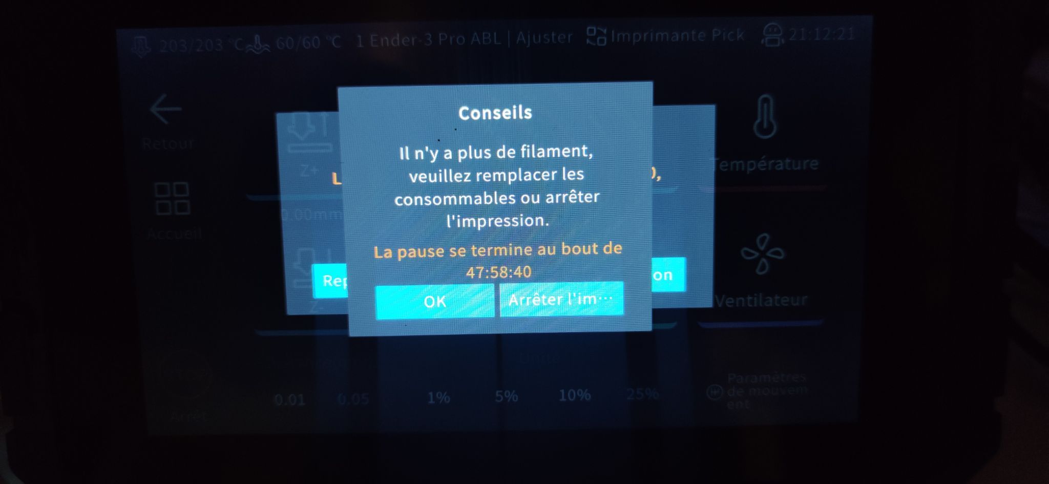

doudinator Posté(e) Janvier 2 Partager Posté(e) Janvier 2 (modifié) Bonjour, Le papa noël ma offert un Sonic pas pour mon ender 3 pro + bl touch + détecteur de fin de filament. Après quelque recherche je n'ai pas compris comment faire pour rajouter mon détecteur de fin de bobine. Un utilisateur pourrai m'aider ou m'aiguiller sur le bonne voie ? Et quel camera utilisez vous pour les time laps ? j'ai un kio razer pro et un autre razer qui se mette en marche , mais j'ai une icone d'image et pas de vidéos. merci de vos retours ! Modifié (le) Janvier 2 par doudinator Lien vers le commentaire Partager sur d’autres sites More sharing options...

fran6p Posté(e) Janvier 2 Partager Posté(e) Janvier 2 Il faut ajouter comme l'a indiqué @hyoti la section : Citation [filament_switch_sensor filament_sensor] switch_pin: PA4 Tu peux renommer «filament_sensor» par un autre nom si ça te chante (monbeaudetecteurdefilament). Le nom ne doit pas comporter d'espace ni tiret (-) mais on peut remplacer un espace par un souligné ( _ ), ex: mon_beau_detecteur_a_moi_qu_il_fonctionne_super_bien . Normalement pas besoin du caret ( ^ ), il faudra tester la présence / l'absence de filament via le Gcode étendu : QUERY_ENDSTOPS Si le détecteur est «triggered» (déclenché) quand il y a du filament , c'est bon. Sinon il faudra ajouter juste devant le nom de la broche un point d'exclamation ( ! ) qui inversera la logique de déclenchement ex: !PA4 . Enregistrer le printer.cfg suivi d'un redémarrage de Klipper pour que ce soit pris en compte et retester avec le Gcode étendu ci-dessus. Un SAVE_CONFIG permettra d'enregistrer également une sauvegarde du fichier printer.cfg mais ce n'est pas automatique, c'est l'utilisateur qui doit lancer ce Gcode étendu. 2 Lien vers le commentaire Partager sur d’autres sites More sharing options...
doudinator Posté(e) Janvier 2 Auteur Partager Posté(e) Janvier 2 Oui, je suis sur l'interface du PC , c'est effectivement simple, je test ça se soir, je vous redirais si ça marche merci tous le monde, je pense que ça va le faire ! Merci @fran6p @hyoti, j'ai ce beau message merci tout le monde : finalement c'était le message sans rien de spécial en caractère. J'ai mis Citation Il faut ajouter comme l'a indiqué @hyoti la section : [filament_switch_sensor filament_sensor] switch_pin: PA4 Lien vers le commentaire Partager sur d’autres sites More sharing options...
