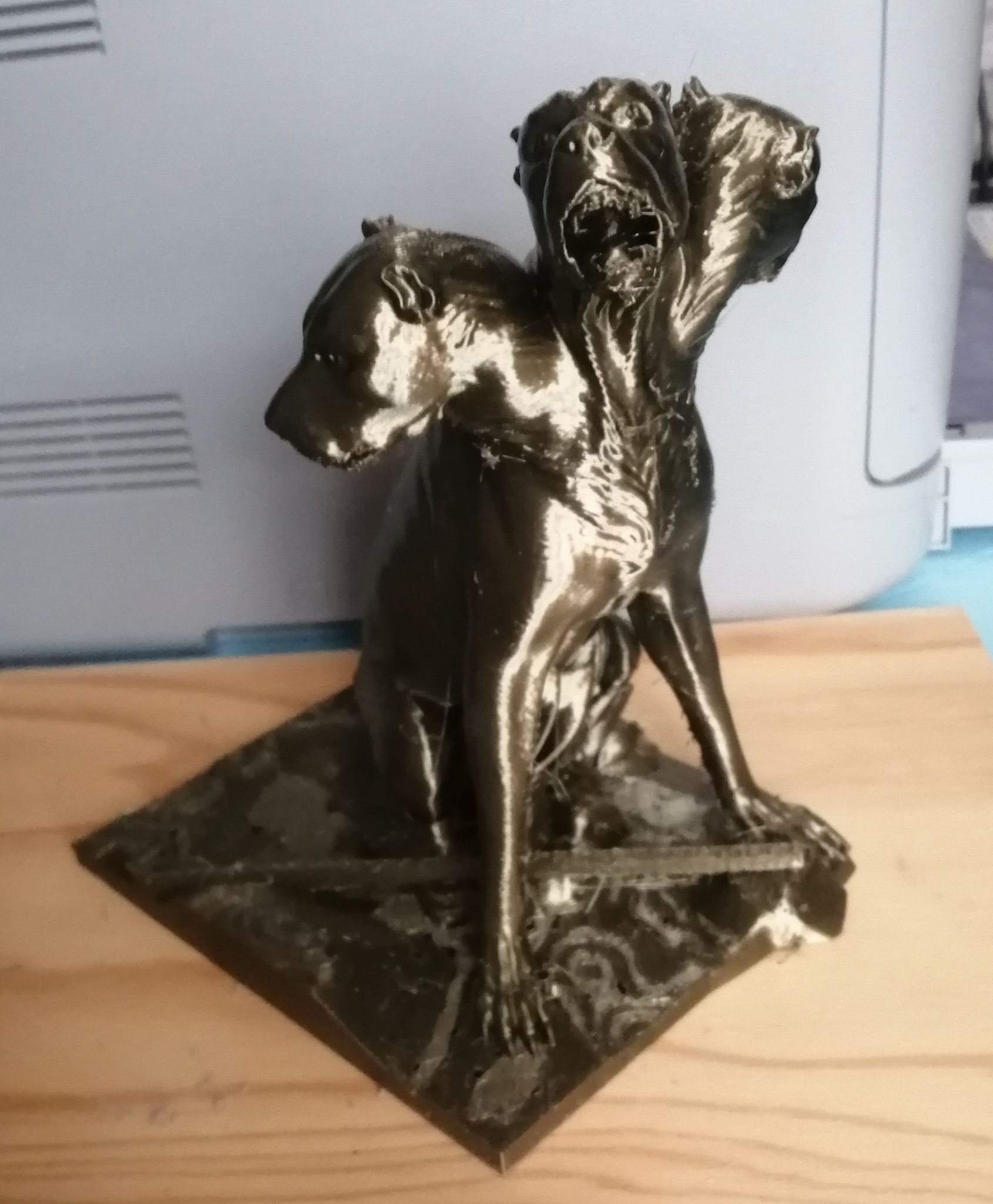

clubelectro5454888 Posté(e) Janvier 2 Partager Posté(e) Janvier 2 voulant fabriquer des répliques de statuettes j'ai acheté récemment chez Esun france des bobines de PLA bronze silk livraison rapide , pas de souci d'impression par contre je trouve que le rendu est un peu sombre et mat surtout aux extrémités fines alors peut être que j'ai un peu trop chauffé ou pas assez ventilé les pointes j’étais a 225 avec une ventill a 70 % sur creality print la gestion de la ventil est pas très simple je n'ose plus utiliser le ventilo latéral parceque j'ai eu des drôles de surprises est ce que certains ont testé ce filament ? est ce que la température peut expliquer la couleur plus sombre et plus matte ? j'aimerais trouver un bronze qui soit un peu plus clair et plus brillant j'ai aussi acheté du pla silk OR et je le trouve un peu trop orange peut être que je suis trop exigeant .. sur les photos ca rend pas mal mais quand y a pas trop de lumière c'est beaucoup moins bien Jean-Marie Lien vers le commentaire Partager sur d’autres sites More sharing options...
electroremy Posté(e) Janvier 2 Partager Posté(e) Janvier 2 (modifié) Bonjour, Je trouve que tes pièces rendent plutôt bien J'avais acheté un filament ABS imitation "or", et le rendu était plutôt "bronze" Pour avoir un rendu métallique le post-traitement est important. L'ABS permet de faire du smoothing à l'acétone, les pièces sont lisses et brillantes, ça aide beaucoup. Pour le PLA il faut du vernis, ou bien un produit de smoothing un peu dangereux et dont j'ai oublié le nom, mais les autres membres du forum pourront te renseigner A bientôt Modifié (le) Janvier 2 par electroremy Lien vers le commentaire Partager sur d’autres sites More sharing options...
hyoti Posté(e) Janvier 2 Partager Posté(e) Janvier 2 Tu as imprimé avec quelle imprimante ? K1 max ? Les silks e-sun sont donnés pour 190 220°C Tu es peut-être un peu chaud, Pour les silks, il paraît que plus chaud cela brille plus. ? Je connais les silk e-sun mais pas le bronze (qui est bien sombre sur ta photo) seulement Or, cuivre, lime, cyan et rouge. j'imprime à 205 °C. Chez sunlu tu as plusieurs nuance d'or. Après la brillance dépend de la forme de ta pièce, les surfaces lisses brillent bien, les torturées moins, j'ai noté ce phénomème surtout sur de l'argent (d'une autre marque) qui devenait gris. Lien vers le commentaire Partager sur d’autres sites More sharing options...
clubelectro5454888 Posté(e) Janvier 2 Auteur Partager Posté(e) Janvier 2 oui j'ai utilisé la K1 max d'ailleurs je n'utilise plus que celle ci mes 3 autres me font la gueule j'ai même vu ma makerbot qui essayait de desserrer une pièce de la K1 c'est vicieux ces bêtes la .. sinon oui , je pense que je suis un peu trop chaud j'ai pris l'habitude de chauffer toujours un peu plus sur des pièces ou la résistance et la cohésion sont importants mais pour des pièces de déco c'est différent en général je fais pas de deco mais la je me suis dit tiens ca pourrait etre amusant et puis ca distrait un peu ma K1 , . je vais essayer d'autres filaments pour voir Jean-Marie 1 Lien vers le commentaire Partager sur d’autres sites More sharing options...
Funboard29 Posté(e) Janvier 2 Partager Posté(e) Janvier 2 Il y a 1 heure, hyoti a dit : j'ai noté ce phénomème surtout sur de l'argent (d'une autre marque) qui devenait gris. Un paramètre très important pour l'aspect de ce genre de filament, la vitesse. Plus tu imprimes vite et plus ta pièce devient mat. Mon épouse imprime des objets en silk PLA cuivre, argent et mauve métallisé, impossible de dépasser les 100mm/s pour conserver l'aspect originel du matériau. Quelque soit l'imprimante. 1 Lien vers le commentaire Partager sur d’autres sites More sharing options...
