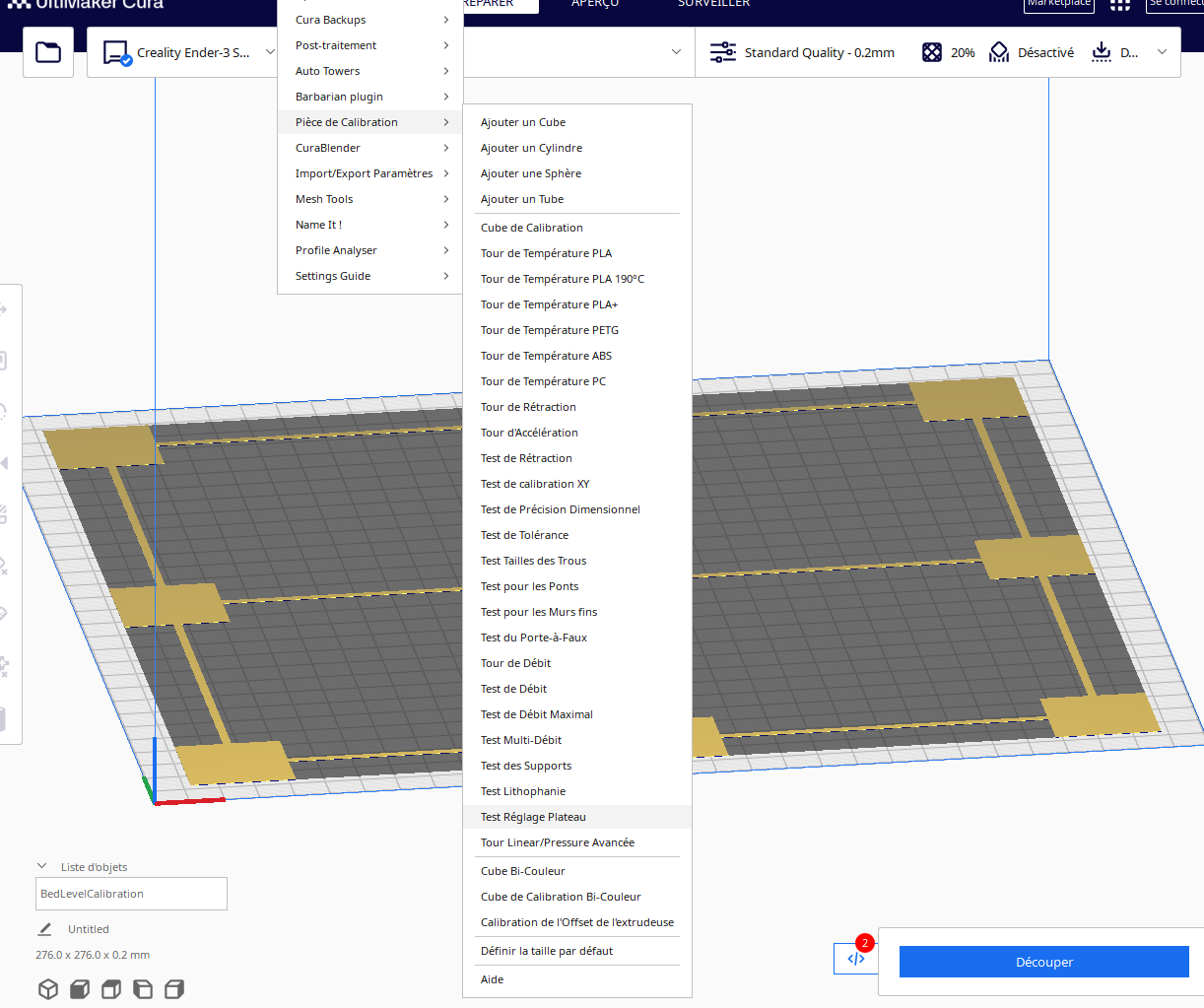

yes les plots sont déjà en pression je vais suivre tout ça et après tu as un fichier de test ou qqchose pour vérifier ?
Hello @hyoti, du coup j'ai fais tout les réglages mais quand je lance l'impression du test je me retrouve avec ça des décrochages à des endroits, tu aurais quelques conseils pour moi ?

Sur le STL de calibration ci-dessus il n'y a qu'une couche de 0.2mm,
fais le test avec une vitesse de 25 mm/s.

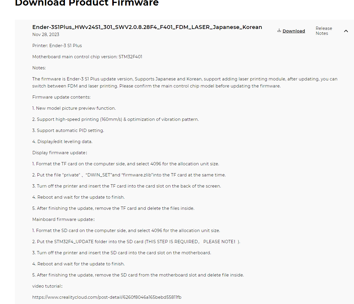

il y a 53 minutes, Stroke a dit :
avec le firmware d'origine et je n'ai pas trouvé de tuto etc qui explique comment mettre à jour le firmware
https://www.creality.com/pages/download-ender-3-s1-plus?spm=..page_1934481.products_display_1.1&spm_prev=..index.header_1.1
https://www.crealitycloud.com/post-detail/6260f8046a165bebd55811fb
Pour la machine une carte SD de préférence de bonne marque (Sandisk, kingston,Samsung,..)
pas plus de 16 Go pour pouvoir la formater en FAT 32 4096bits
Pour l'écran la même chose mais avec une carte µSD.
Pour la machine cela peut être une µSD dans un adaptateur SD.
