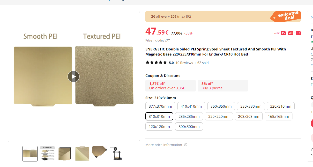

hyoti Posté(e) Janvier 4, 2024 Posté(e) Janvier 4, 2024 Le 04/01/2024 at 15:56, Stroke a dit : Je suis pas bien sur de comprendre ce que tu entends par la, tu pourrais m'expliquer s'il-te-plait ? Dérouler 0.21mm est le défaut de planéïté max de mon plateau, entre les points bas en creux et les points hauts (bosses), et en plus c'est ondulé (en bed mesh 12x12 cela se voit bien, (visualisation du Bed mesh) mais le leveling corrige bien. Le 04/01/2024 at 15:56, Stroke a dit : Le plateau PEI c'est bien le plateau jaune ? Pas celui d'origine ? Dérouler tout à fait, mais ils peuvent être noirs aussi, Le plateau d'origine recouvert de PC adhère bien trop bien même, c'est pour cela que j'ai très vite acheté un plateau PEI 310x310 chez energtic double face texturé et lisse, c'est nickel au refroidissement les pièces se décollent facilement (pas de PETG pour le côté lisse) sans avoir à sortir et plier le plateau. ce n'est pas donné (vers 50€), mais très efficace, 10 mois d'usage et toujours ok. Maintenant tu dois avoir des plateaux PEI pour la K1 max, 310 mmx315mm avec encoches qui doivent aller. Le 04/01/2024 at 15:56, Stroke a dit : Du coup tu me conseillerais de prendre un sonicpad pour améliorer le mesh ? Ou on peut le faire avec les dernières versions du firmware ? Dérouler J'ai le SonicPad depuis avril mai, à l'époque le firmware creality ne permettait pas de modifier le nombre de points de palpage, actuellement je ne sais pas mais si c'est le cas tu devrais pouvoir le voir apparaître dans les réglages. Si comme moi tu as un plateau ondulé, le fait de passer le bed mesh en 10x10 ou 12x12, améliore bien les choses, Le bed leveling corrige bien les défauts. Avec un sonic pad tu peux gagner un peu en vitesse aussi, mais actuellement il doit être encore dans les 150 €.
Stroke Posté(e) Janvier 5, 2024 Auteur Posté(e) Janvier 5, 2024 Hello, merci pour tes réponses, j'ai encore quelques questions si ça ne te gêne pas Le 04/01/2024 at 17:58, hyoti a dit : (visualisation du Bed mesh) Dérouler Où peut on voir le bed mesh ? Le 04/01/2024 at 17:58, hyoti a dit : acheté un plateau PEI 310x310 Dérouler Je pense que je vais m'en procurer un je pense que ce sera mieux, effectivement des fois c'est un peu galère à retirer les pieces, sutout celles qui sont assez petites (style jeton). Le 04/01/2024 at 17:58, hyoti a dit : il doit être encore dans les 150 €. Dérouler Il me semble en avoir vu un ici à 100€ donc j'hésite pas mal. Dernière petite question, tu fais un mesh avant chaque impression ? Si oui tu pourrais me donner ton g-code de démarrage ? Ou si quelqu'un d'autre a un g-code de démarrage avec une vérification du mesh avant d'imprimer.

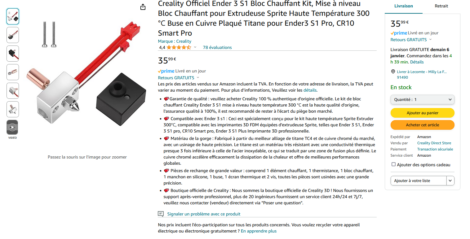

hyoti Posté(e) Janvier 5, 2024 Posté(e) Janvier 5, 2024 (modifié) Le 05/01/2024 at 15:16, Stroke a dit : Je regarderais pour installer ça, mais avec le sonic pad on peut directement les voir dessus nan ? Et question peut être un peu bête mais le pad est tactile ? Dérouler Si u prends un SonicPAD, oui tu as les valeurs du leveling dessus point par point , il est entièrement tactile, Il peut-être entièrement autonome, mais tu as de belles interfaces Web sur PC ou Mac qui sont bien pratiques et qui te permettent de visualiser par exemple ton leveling en 3D, et aussi facilement de modifier la configuration de Klipper en éditant le fichier de config" printer.cfg" ex passer d'un bed mesh de 5x5 à 12x12 en 10 secondes. de même de passer à un heatbreak bimétal, tête de chauffe 300°C avec deux lignes à modifier. Avec un SonicPad tu n'as plus besoin de l'écran actuel, il est même conseillé de le débrancher. Tu auras besoin avec le sonicpad de le connecter sur ton réseau WIFi ou LAN( RJ45), pour les MàJ et la connection PC. Le 05/01/2024 at 15:16, Stroke a dit : En parlant du plateau, aurais tu un lien ou sais tu si ils en font comme le tiens mais faits exprès pour la S1 plus Dérouler Perso j'ai celui-là, avec le support magnétique qui ne sert à rien, l'existant va bien. https://www.aliexpress.com/item/4000137298652.html?pdp_npi=4%40dis!USD!US+%2431.07!US+%2416.35!!!31.07!16.35!%40211b612517044707616322963e5b35!10000000412607481!sh01!FR!0!&spm=a2g0o.store_pc_home.productList_2004942153428.pic_0 Si tu trouves le même sans la base magnétique c'est mieux. Avec celui-ci, cela couvre toute la surface, mais tu n'as plus les encoches pour caler la plaque, il suffit de bien viser Quand j'ai pris ce plateau la K1Max n'était pas sortie. les plateaux pour la K1max font 310x315 avec encoches, je pense qu'elles sont au même endroit que sur la S1 Plus (sans garantie). Le 05/01/2024 at 15:16, Stroke a dit : Donc si j'ai bien compris pour faire un leveling avant le lancement de l'impression, je met avant la ligne G28 ça : G29 ; bed leveling M420 S1 Z0 Et ensuite je laisse le reste du code c'est bien ça ? Dérouler Non ce n'est pas çà : 2 options : Tu veux faire le leveling avant chaque impression dans le gcode de démarrage tu auras : xxxx G28 ; home G29 ; bed leveling xxxx Dans cet ordre là tu as fait un leveling avant qui est enregistré xxxx G28 ; home M420 S1 Z0 ; rappel du bed mesh xxxx Dans cet ordre là Ceci c'est pour Marlin ton firmware actuel. Le 05/01/2024 at 15:16, Stroke a dit : Pour le nettoyage tu utilise de l'alcool isopropylique c'est bien ça ? Dérouler oui, je le prends par litre, 1 litre me fait 6-9 mois. https://www.amazon.fr/Alcool-Isopropylique-disopropanol-liquide-nettoyeur/dp/B07DXD9DCM/ref=sr_1_7?__mk_fr_FR=ÅMÅŽÕÑ&crid=15AA434V2Z3RH&keywords=ipa&qid=1704472134&sprefix=ipa%2Caps%2C78&sr=8-7&th=1 Je ne connaissais pas ce Coben là seulement Harlan. Modifié (le) Janvier 5, 2024 par hyoti ajout
Stroke Posté(e) Janvier 5, 2024 Auteur Posté(e) Janvier 5, 2024 Le 05/01/2024 at 16:34, hyoti a dit : un SonicPAD Dérouler Je pense que je vais prendre un sonic pad, ça me simplifieras la vie et comme tu le dis les changements etc sont très simples donc je songe de plus en plus à m'en prendre un, j'ai envoyé un message à la personne qui le vend ici pour voir si il répond. Le 05/01/2024 at 16:34, hyoti a dit : même de passer à un heatbreak bimétal, tête de chauffe 300°C Dérouler tu parles bien de 2 têtes de chauffe différente c'est bien cela ? Le 05/01/2024 at 16:34, hyoti a dit : Perso j'ai celui-là, avec le support magnétique qui ne sert à rien, l'existant va bien. Dérouler D'accord je vais jeter un oeil à tout ça pour voir lequel je me prendrais. Le 05/01/2024 at 16:34, hyoti a dit : Tu veux faire le leveling avant chaque impression dans le gcode de démarrage tu auras Dérouler Pour cette option l'imprimante prendra en compte la compensation à faire ou non ? Et les vrai commande c'est G29 ou le bed leveling après ? Et si c'est la "phrase" faut-il qu'elle soit en anglais ? Le 05/01/2024 at 16:34, hyoti a dit : 1 litre me fait 6-9 mois. Dérouler Je vois je pense que je commencerais par tester le produit de Coben vu qu'il a une odeur citron ou autre je pense que c'est un peu plus agréable que l'odeur de l'alcool . Je tenais à te remercier pour le temps que tu prends pour m'expliquer etc, c'est vraiment sympa, et c'est un plaisir d'échanger avec toi, j'apprends beaucoup avec ces échanges. Encore merci
hyoti Posté(e) Janvier 5, 2024 Posté(e) Janvier 5, 2024 Le 05/01/2024 at 16:52, Stroke a dit : tu parles bien de 2 têtes de chauffe différente c'est bien cela ? Dérouler non je parle de la transformation de la tête sprite en sprite pro 300°C et heatbreak sans PTFE bi métal. Le 05/01/2024 at 16:52, Stroke a dit : Pour cette option l'imprimante prendra en compte la compensation à faire ou non ? Et les vrai commande c'est G29 ou le bed leveling après ? Et si c'est la "phrase" faut-il qu'elle soit en anglais ? Dérouler La commande Marlin est le G29 pour faire le leveling et si il est après le G28, il fera la compensation pour l'impression, le texte après le point virgule est un commentaire il peut-être dans n'importe quelle langue. Pour le SonicPad et klipper' c'est différent, il faudra s'habituer à sa logique. Si tu le prends avant de l'installer tu sauvegardes (sur un papier tes paramètres de réglages actuelles, comme cela tu pourras rebasculer facilement sur l'ancien firmware.
Stroke Posté(e) Janvier 5, 2024 Auteur Posté(e) Janvier 5, 2024 (modifié) Le 05/01/2024 at 17:26, hyoti a dit : non je parle de la transformation de la tête sprite en sprite pro 300°C et heatbreak sans PTFE bi métal. Dérouler Ok ok je vois. Le 05/01/2024 at 17:26, hyoti a dit : La commande Marlin est le G29 pour faire le leveling et si il est après le G28, il fera la compensation pour l'impression, le texte après le point virgule est un commentaire il peut-être dans n'importe quelle langue. Dérouler Ok je vois je voulais demander quand meme pour être sur. Le 05/01/2024 at 17:26, hyoti a dit : Pour le SonicPad et klipper' c'est différent, il faudra s'habituer à sa logique. Si tu le prends avant de l'installer tu sauvegardes (sur un papier tes paramètres de réglages actuelles, comme cela tu pourras rebasculer facilement sur l'ancien firmware. Dérouler C'est noté merci beaucoup je te tiendrais au courant de ce que ça donne quand je pourrais utiliser mon imprimante. Modifié (le) Janvier 5, 2024 par Stroke
