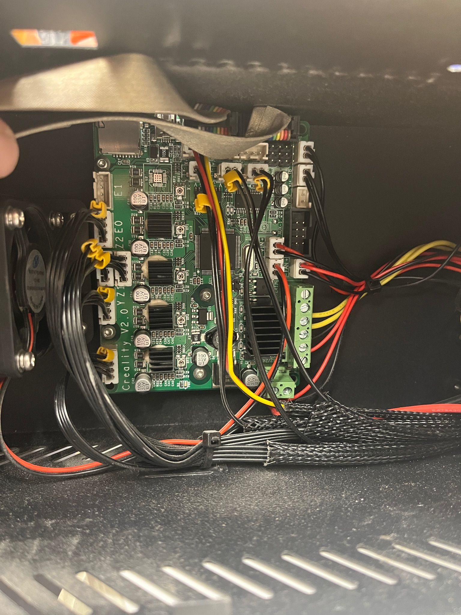

RTP Posté(e) Janvier 8 Auteur Partager Posté(e) Janvier 8 Bonjour @pommeverte, J'ai peur de ne jamais comprendre pourquoi ça ne marche pas. En rentrant chez moi après ces vacances de Noel j'ai sauté sur ma CR10S (celle que je n'arrive pas à faire fonctionner en update est celle de mon père) pour tester. Je vois que j'ai mis à jour en 2.0.9.7 sans aucun problème et l'auto-home fonctionne. Je l'ai ouverte et la carte de contrôle n'est pas exactement la même. Elles se ressemblent mais moi c'est une V2.0 (ce qui est marqué dessus), celle de mon père est une V2.1 J'ai cherché en ligne mais je n'ai rien trouvé sur des versions de la CR10S. J'ai donc tendance à penser que sur la mienne si je monte le BLTouch tout fonctionnera, mais je ne l'ai pas fait par manque de temps et je n'en ai pas l'utilité. En substance : 1. manip sur ma CR10S en Marlin 2.X = tout roule 2. manip sur la CR10S en Marlin 2.X de mon père = je n'y arrive pas après plein de tentatives, plusieurs firmware, reset eeprom, ... Je ne pense pas creuser davantage mais je reste très surpris du résultat. 1 Lien vers le commentaire Partager sur d’autres sites More sharing options...

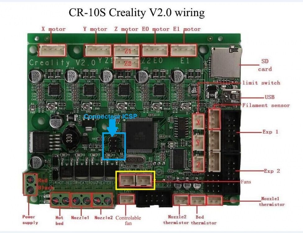

fran6p Posté(e) Janvier 12 Partager Posté(e) Janvier 12 L'une des deux cartes n'a peut-être pas / plus de chargeur de démarrage ce qui empêche de flasher de manière «traditionnelle» (câble USB entre imprimante et PC) Mais même sans chargeur (bootloader) sur la carte, il est toujours possible d'installer un firmware sur celle-ci mais il faut que celle-ci soit équipée d'un connecteur ICSP (c'est le cas des cartes 2.x.x ) : Il faut de plus une clé USB-ASP et ses câbles puis utiliser un logiciel tel que Xloader pour flasher le firmware «.hex» (voir par exemple ce document, remplacer simplement la partie flashage via le programme ProgISP par Xloader). Lien vers le commentaire Partager sur d’autres sites More sharing options...
