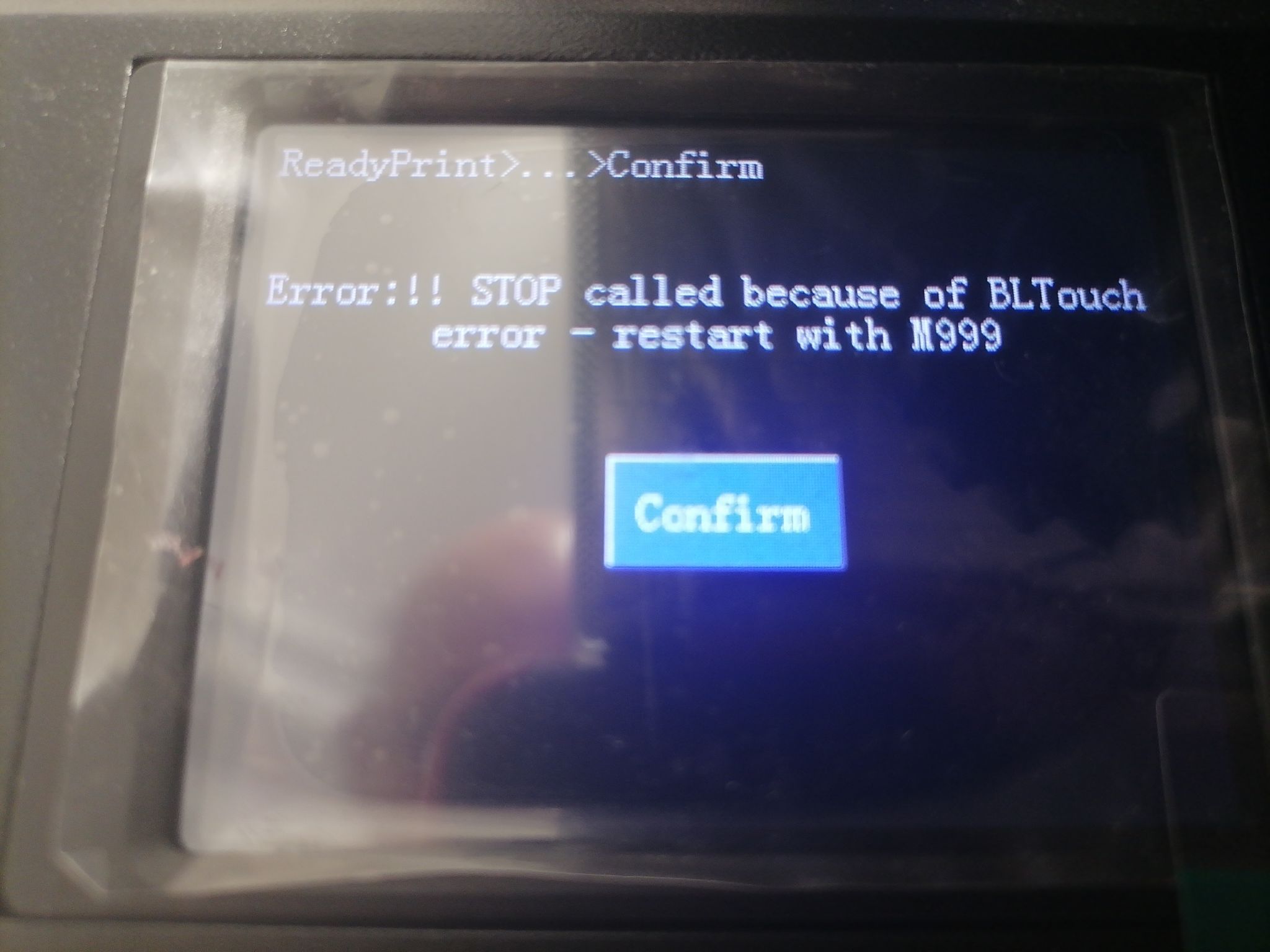

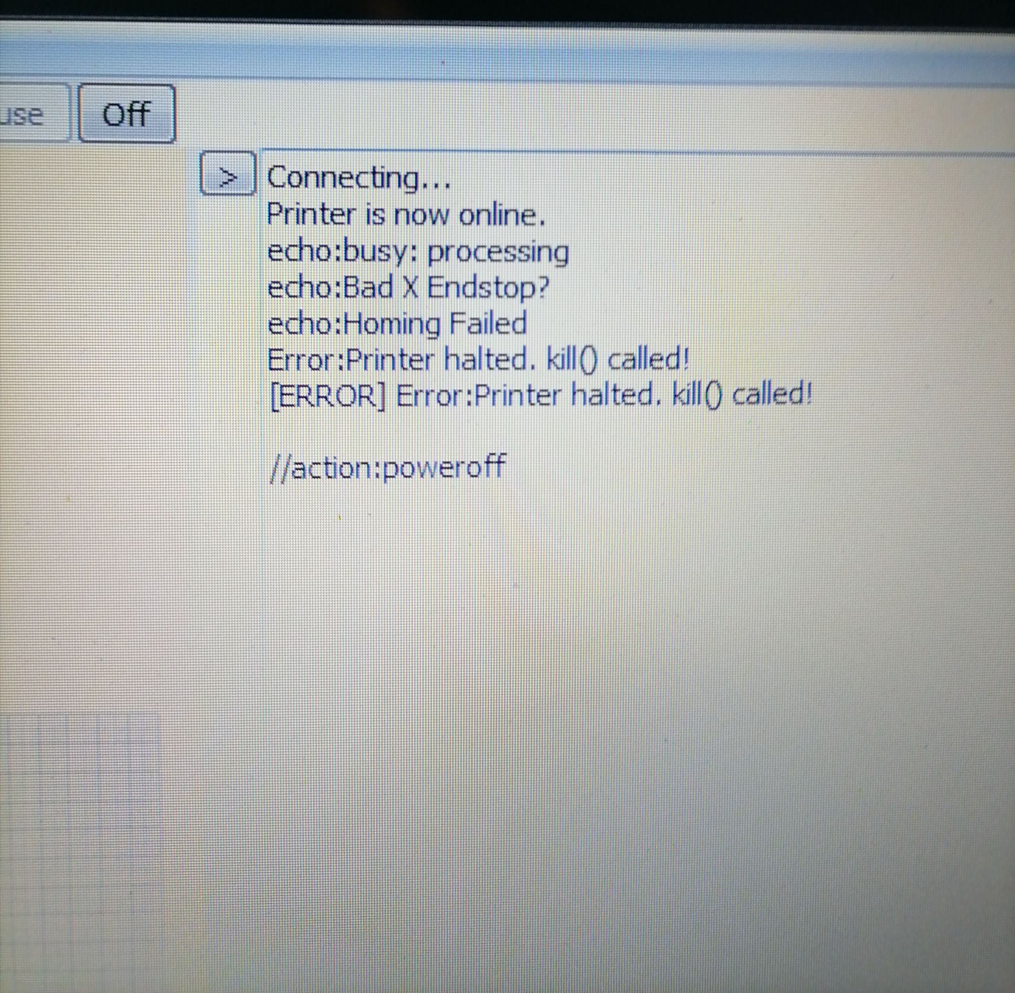

einstein1976 Posté(e) Janvier 3 Partager Posté(e) Janvier 3 Bonjour, Après un court circuit de mon Artillery Sidewinder x2, il a fallu que je change la carte mère, alimentation et écran. Celle ci s'est rallumée mais impossible de faire un niveau du plateau. Le plateau se déplace rapidement en axe y pour venir se buté devant ainsi que la tête d'impression en x complètement à droite. Il est ensuite indiqué, erreur bltouch restart with M999. Toutes les connexions sont ok. Peut être un problème de drivers des axes au niveau de la carte mère ? Est il nécessaire de les mettre ? D'avance merci pour votre aide. Lien vers le commentaire Partager sur d’autres sites More sharing options...
Nunki0 Posté(e) Janvier 4 Partager Posté(e) Janvier 4 Salut, Ce n'est sûrement pas un problème de driver, c'est ton bltouch qui a dû prendre un coup pendant le court circuit. Il faudra le changer. Si tu veux vraiment tester l'axe z de l'imprimante, installé Pronterface sur ton ordi et connecte ton imprimante par USB. Ensuite fais les home X et y indépendamment et envoie une commande G92 Z0. L'imprimante va considérer que la hauteur à laquelle elle se trouve est le zéro et normalement tu pourras à nouveau la faire bouger. Lien vers le commentaire Partager sur d’autres sites More sharing options...
RFN_31 Posté(e) Janvier 4 Partager Posté(e) Janvier 4 Bonjour, avant de le changer, assure toi que le câble est bien connecté coté BL-Touch mais aussi coté carte mère. 1 Lien vers le commentaire Partager sur d’autres sites More sharing options...
einstein1976 Posté(e) Janvier 17 Auteur Partager Posté(e) Janvier 17 Bonjour, et merci pour vos réponses. Alors en ce qui concerne mon problème, j'ai vérifié le BL Touch et il est bien connecté sur la carte mére ainsi que sur la carte connecteur extrudeur. Mais le BL touch ne réagit pas. En ce qui concerne Pronterface, je l'ai bien installé sur mon ordinateur mais impossible qu'il se connecte sur mon imprimante, il ne reconnait aucun port. J'ai commandé un nouveau BL Touch, à voir, je vous tiendrais au courant. Merci. Lien vers le commentaire Partager sur d’autres sites More sharing options...
Nunki0 Posté(e) Janvier 17 Partager Posté(e) Janvier 17 Il y a 6 heures, einstein1976 a dit : je l'ai bien installé sur mon ordinateur mais impossible qu'il se connecte sur mon imprimante, il ne reconnait aucun port. C'est sûrement ton câble qui a un souci, essaie de le changer. Lien vers le commentaire Partager sur d’autres sites More sharing options...
einstein1976 Posté(e) Janvier 20 Auteur Partager Posté(e) Janvier 20 J'ai reçu le nouveau BL Touch, et après l'avoir changé, celui ci fonctionne maintenant, il monte et descend bien. Par contre l'imprimante n'a plus ces reperes "home". Je suis arrivé à trouver le pilote pour l'imprimante et à lancer Pronterface mais rine ne répond. Faut-il allimenter aussi l'imprimante alors qu'elle est déjà allumer du fait de l'alimentation en USB? Et maintenant j'ai ce message: "Error: Printer Halted. kill() called!" Que puis-je faire? décidément ... Merci de votre aide. Lien vers le commentaire Partager sur d’autres sites More sharing options...

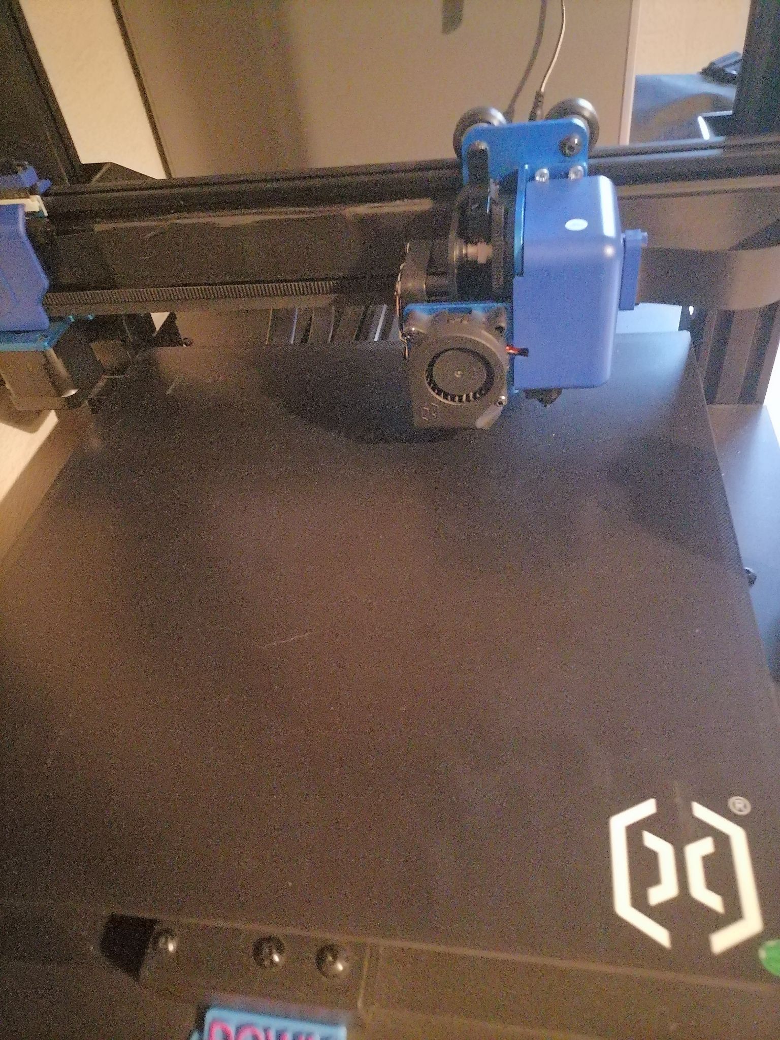

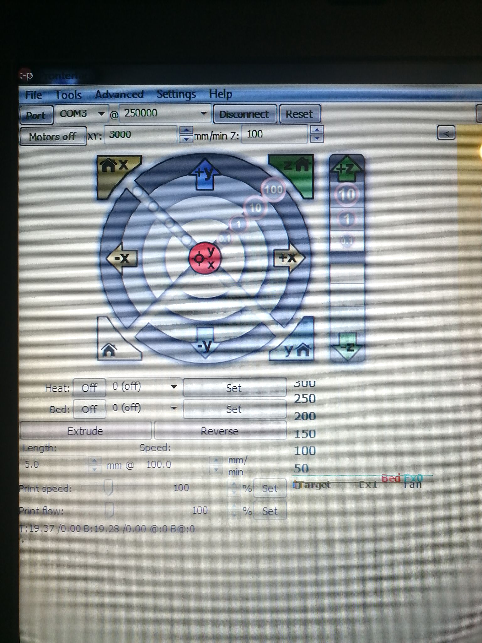

einstein1976 Posté(e) Janvier 22 Auteur Partager Posté(e) Janvier 22 Alorsjai réussi enfin à connecter pronterface avec l'imprimante mais ensuite..... J'ai fait un home et voilà où mes axes se situent, pas du tout au centre Lien vers le commentaire Partager sur d’autres sites More sharing options...
gerardm Posté(e) Janvier 23 Partager Posté(e) Janvier 23 (modifié) Il existe des commandes pour régler le décallage de centre du home ou (et) un réglage physique de positions des capteurs de fin de course. N'ayant pas ton imprimante, il m'est difficile de te guider dans le menu de ton écran ou dans la modification du firmware . Mais tu peux passer des commandes via pronterface. Recherche sur le site ou attend une âme charitable et connaisseuse. Modifié (le) Janvier 23 par gerardm Lien vers le commentaire Partager sur d’autres sites More sharing options...

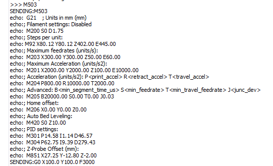

einstein1976 Posté(e) Janvier 30 Auteur Partager Posté(e) Janvier 30 Bonjour, j'ai toujours mon problème d'imprimante. Toujours pas moyen de remettre à zéro les axes. Suite à une vidéo sur youtube, j'ai lancé la commande M503 sur Pronterface . Résultats en photo. Mais ensuite? Merci. Lien vers le commentaire Partager sur d’autres sites More sharing options...
Nunki0 Posté(e) Janvier 30 Partager Posté(e) Janvier 30 Le M503 ne va pas t'apporter grand chose dans cette situation. Il y a un problème d'offset de tes axes. As-tu quand même essayé de lancer une impression ? À ce niveau, je t'aurais conseillé de flasher à nouveau le firmware d'origine de la machine, pour repartir sur une bas saine. Lien vers le commentaire Partager sur d’autres sites More sharing options...
einstein1976 Posté(e) Février 3 Auteur Partager Posté(e) Février 3 Bonjour, merci Nunki0, j'ai essayé de lancer une impression mais l'axe x se décale à droite pour taper et forcer, et de même pour l'axe y, le plateau vient taper devant. L'axe z descenait aussi mais j'ai préféré arreter avant au risque qu'il vienne percuter le plateau. Tu me propose aussi de flasher le firmware, mais comment faut-il faire? Est-ce que cela comporte un risque supplémentaire? Merci de votre aide. Lien vers le commentaire Partager sur d’autres sites More sharing options...
Nunki0 Posté(e) Février 3 Partager Posté(e) Février 3 On dirait que tes moteurs tournent à l'envers! Lorsque l'imprimante fait la mise à zéro des aces avant l'impression, le plateau et la tête vont en butée mais du côté opposé à ce que tu décris. Quand tu as remonté ta carte mère tu as peut-être mal remis les drivers? Ou alors il y a un problème logiciel, mais je pense que c'est moins probable. Il y a 2 heures, einstein1976 a dit : Tu me propose aussi de flasher le firmware, mais comment faut-il faire? Est-ce que cela comporte un risque supplémentaire? Tu peux suivre ce tutoriel. Il n'y a pas beaucoup de risques, mais ais avant de faire ça vérifie bien que toutes tes connexions sont bien faites, et que tout est monté comme il faut. Sinon tu peux également échanger les fils dans les connecteurs des moteurs... Lien vers le commentaire Partager sur d’autres sites More sharing options...

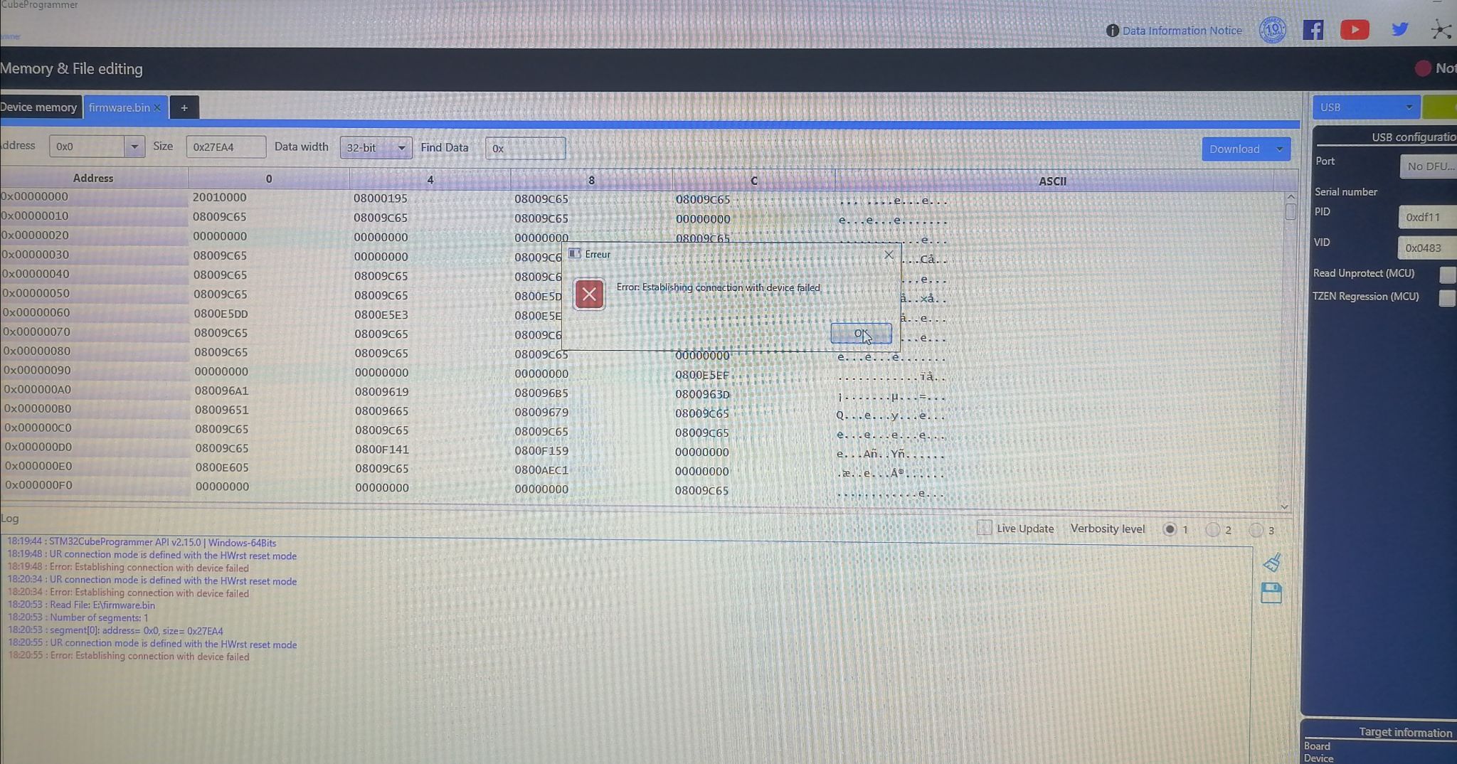

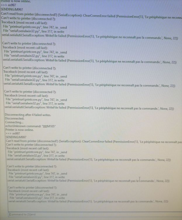

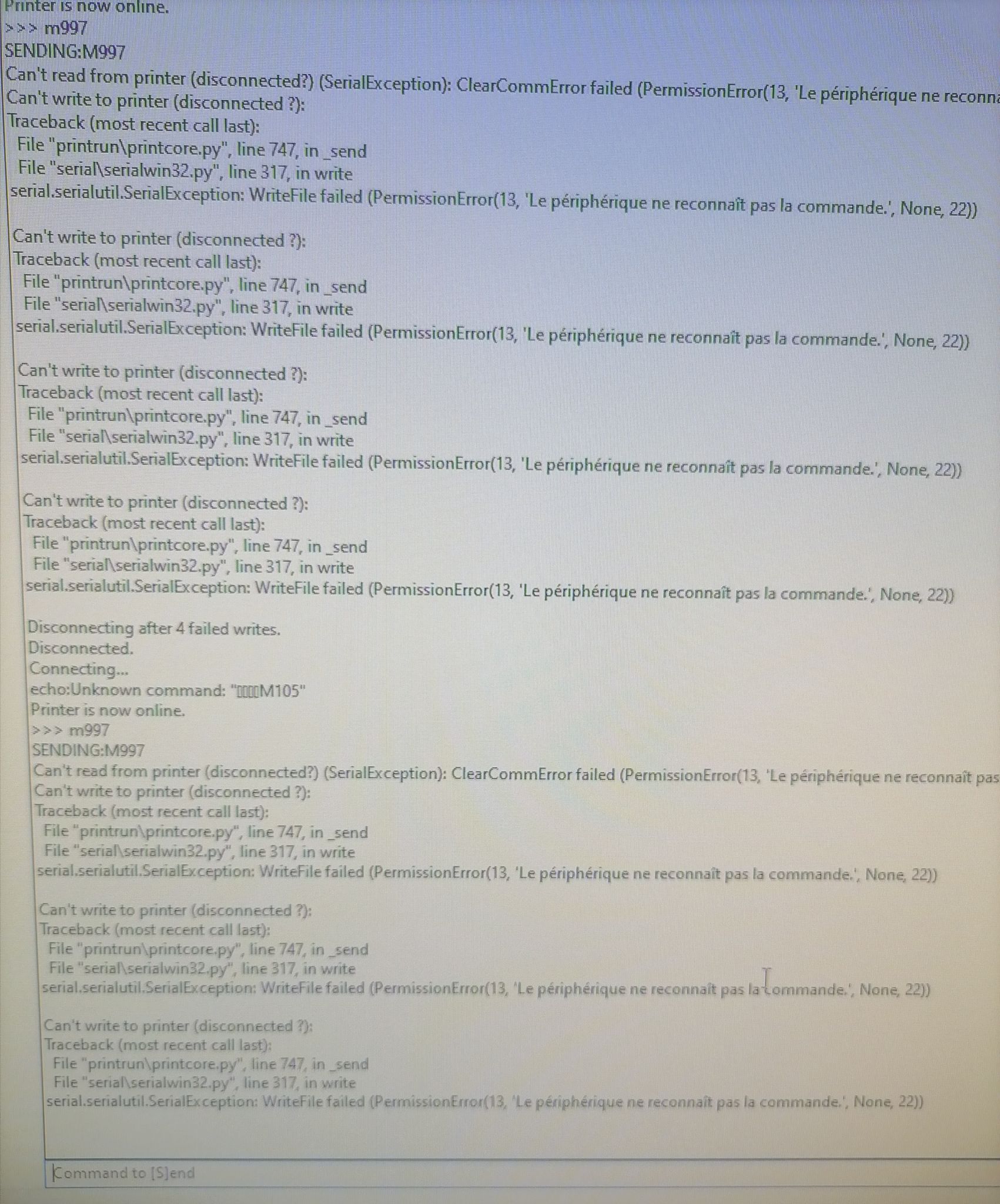

einstein1976 Posté(e) Février 6 Auteur Partager Posté(e) Février 6 Bonjour, alors les moteurs tournent dans le bon sens puisque lorsque je demande à partir de l'écran de bouger + ou - dans un sens, cela fonctionne correctement. Comme toujours rien ne fonctionne pour trouver ses repéres j'ai voulu essayer de la flasher et d'nvoyez la commande M997 pour mettre l'imprimante en mode DFU. L'imprimante se déconnecte à chaque fois que je lance cette commande, donc toujours au même point. Lien vers le commentaire Partager sur d’autres sites More sharing options...
Nunki0 Posté(e) Février 6 Partager Posté(e) Février 6 C'est tout à fait normal que ton imprimante se déconnecte quand elle passe en dfu. Il faut flasher pour terminer la procédure. Normalement les outils pour stm32 devraient la reconnaître. Lien vers le commentaire Partager sur d’autres sites More sharing options...

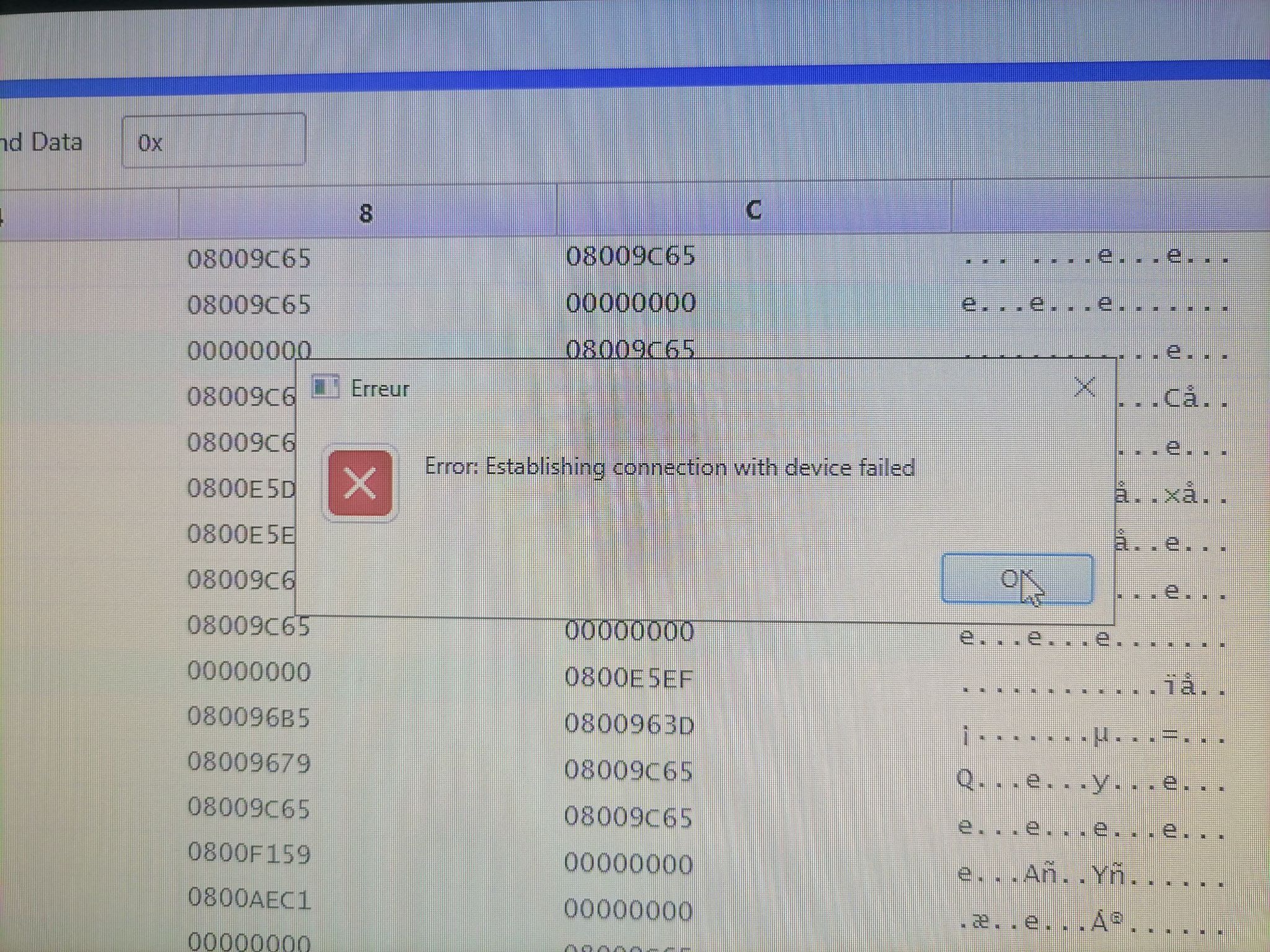

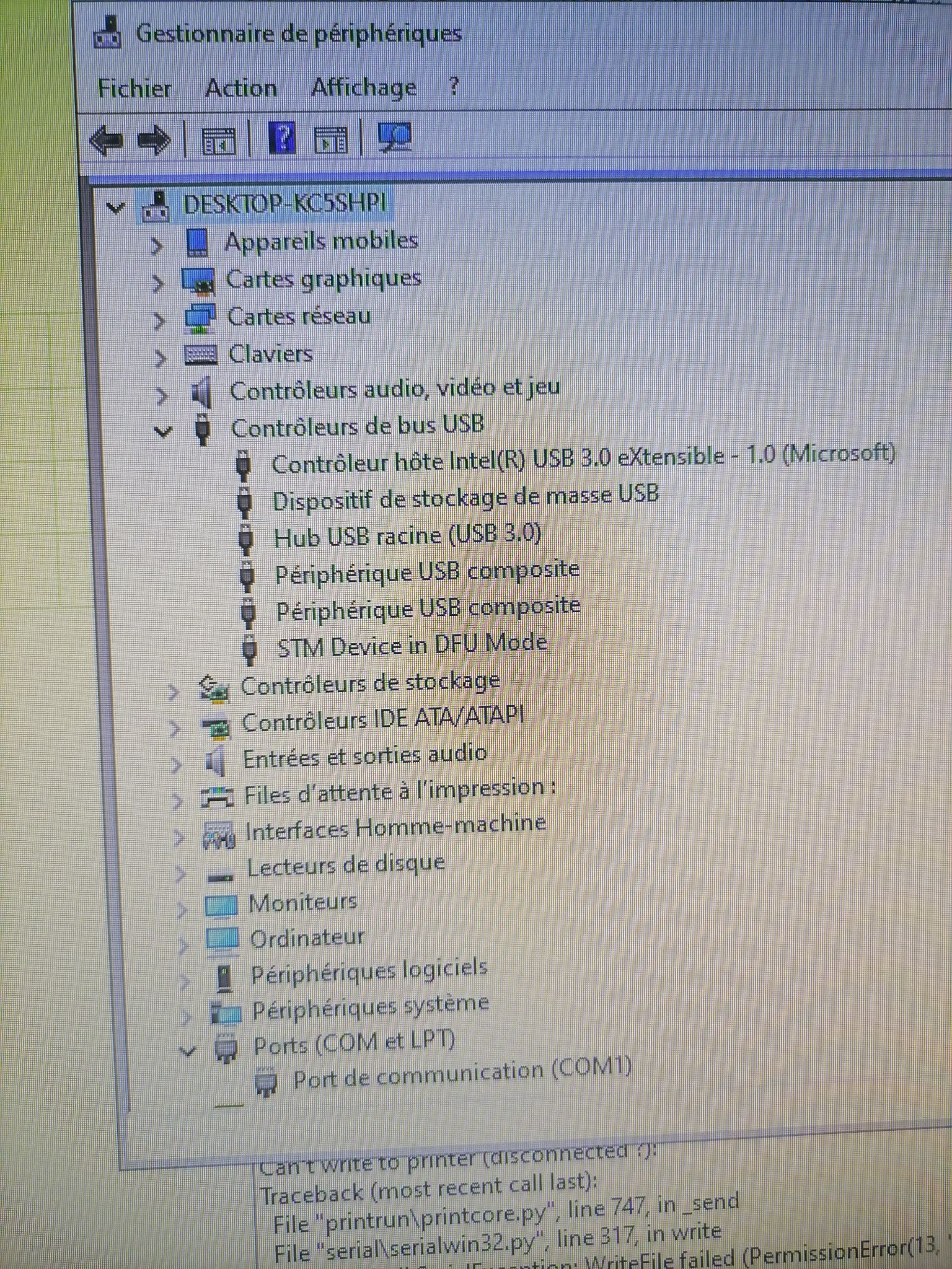

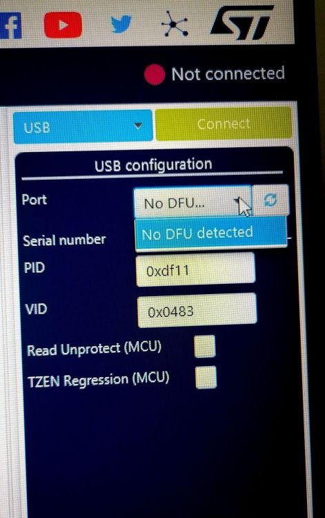

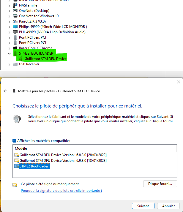

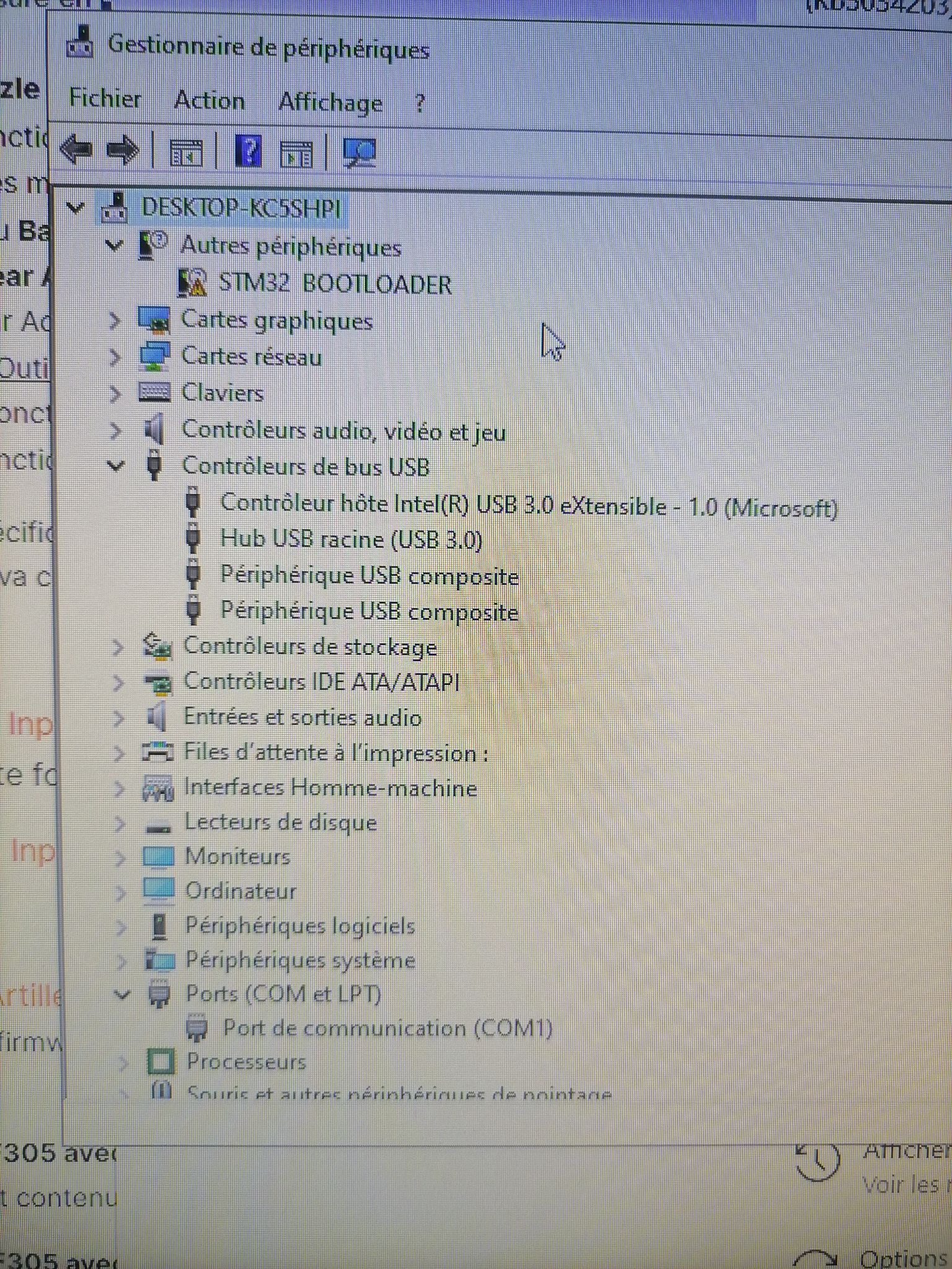

einstein1976 Posté(e) Février 7 Auteur Partager Posté(e) Février 7 Merci Mais je n'y arrive toujours pas. Des que je lance la commande M997, elle se déconnecté bien, donc plus sur le port OM mais USB mais ensuite impossible que STM32 la trouve. Photo en pièce jointe. Lien vers le commentaire Partager sur d’autres sites More sharing options...

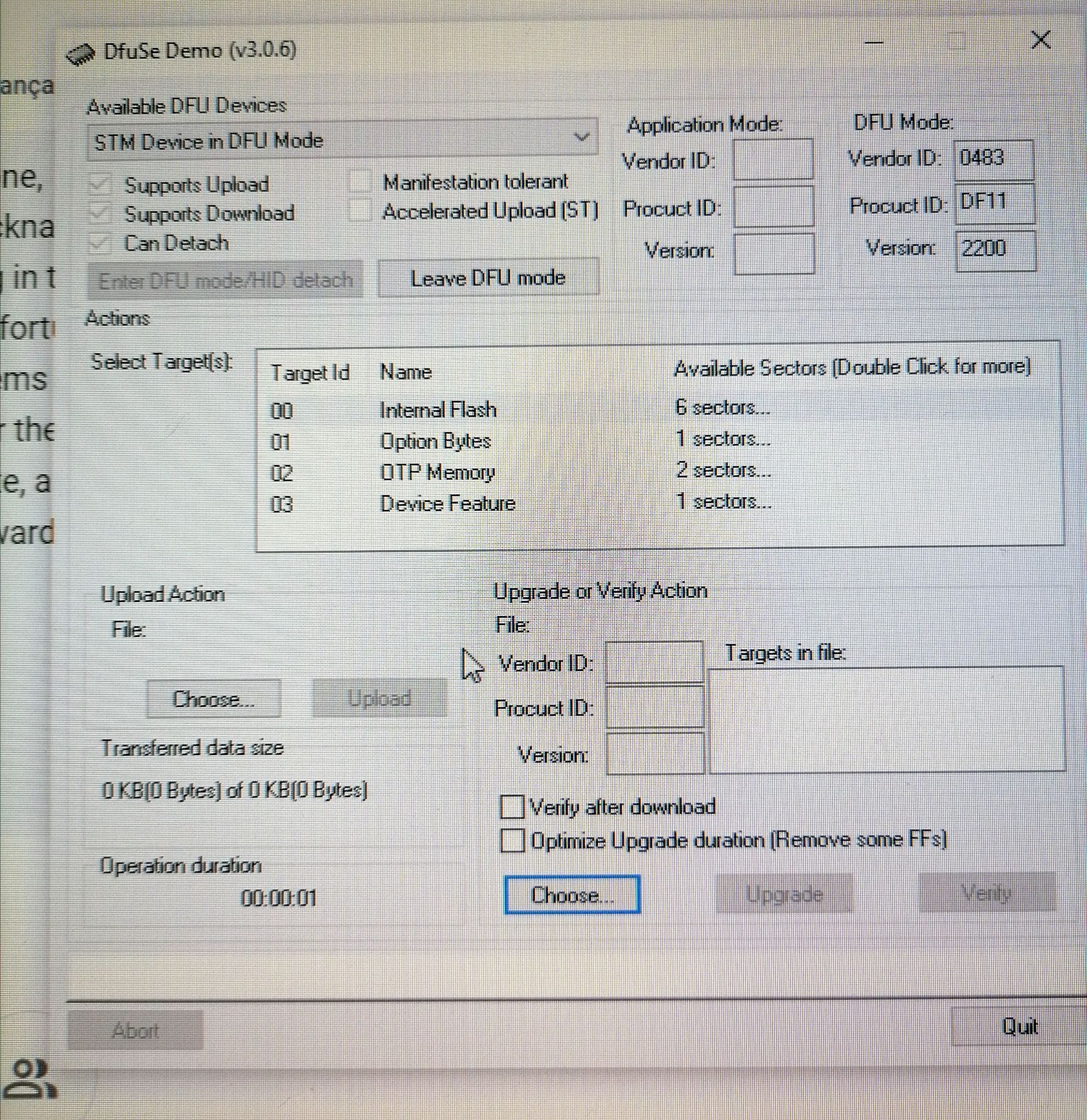

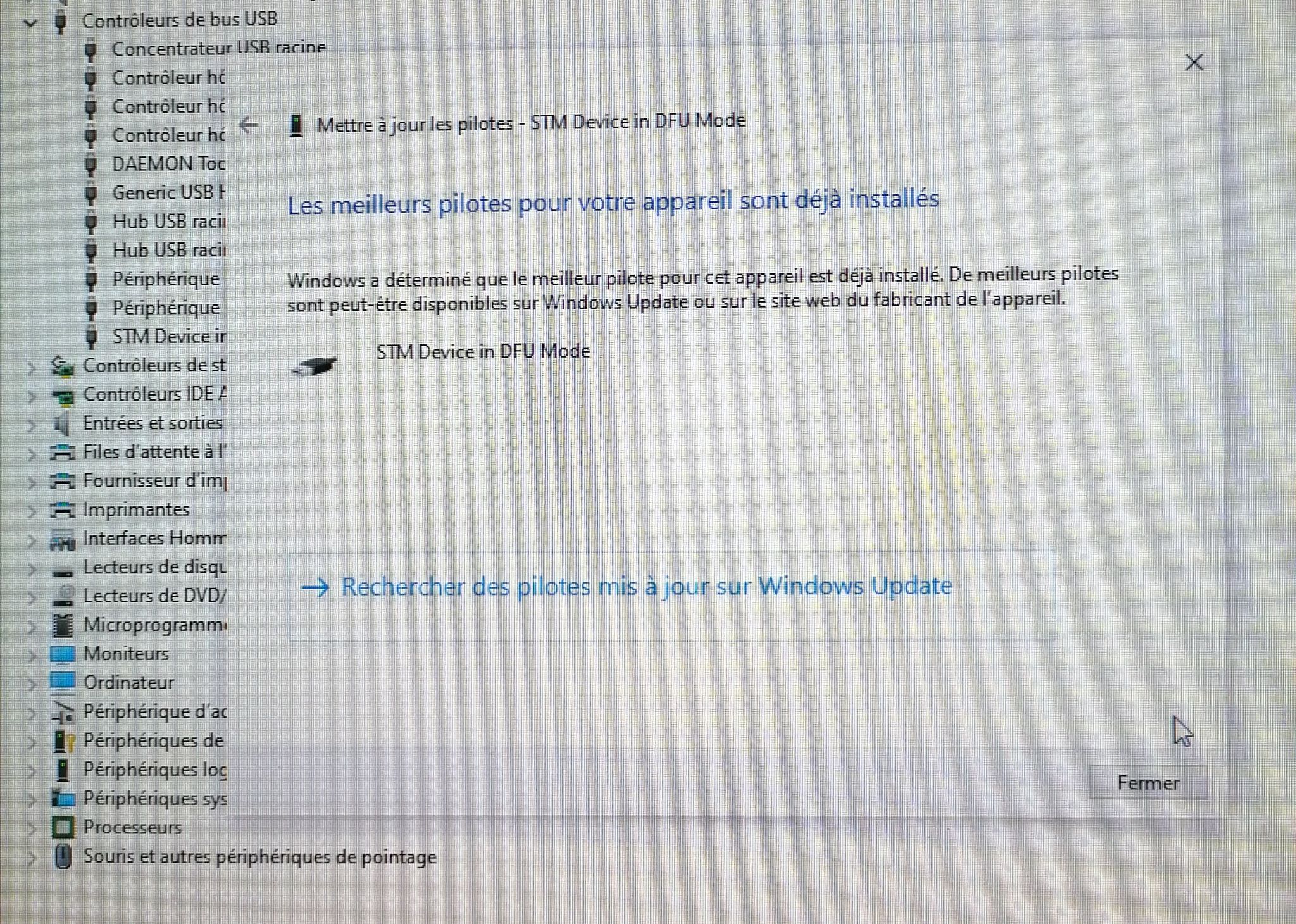

Nunki0 Posté(e) Février 8 Partager Posté(e) Février 8 Bizarre, pourtant ton gestionnaire de périphériques le reconnaît bien... Est-ce que tu as essayé avec DFUse ? En plus, il comprend tous les drivers qui vont bien, ça devrait éviter des soucis. Lien vers le commentaire Partager sur d’autres sites More sharing options...
einstein1976 Posté(e) Février 11 Auteur Partager Posté(e) Février 11 Bonjour, j'ai bien installé DFUse mais malheureusement toujours pas d'accés à l'imprimante. Je ne comprends toujours pas, je pense que je fais tout ce qu'il faut pourtant. Lien vers le commentaire Partager sur d’autres sites More sharing options...

Rvod Posté(e) Février 16 Partager Posté(e) Février 16 Peut-être à tu le meme problème que moi, le driver reconnu par la carte lorsqu'elle passe en DFU mode n'est pas le bon; Meme en le forçant, il revient à cette valeur 5s aprés...et STM32cube cherche ce driver et pas un autre....Il se trouve que dans mon cas dans les 5s que j'avais, je pouvais connecté la carte mais pas assez pour la flasher... J'ai réinstaller STM32cube sur un autre PC et ca a marché.... Lien vers le commentaire Partager sur d’autres sites More sharing options...

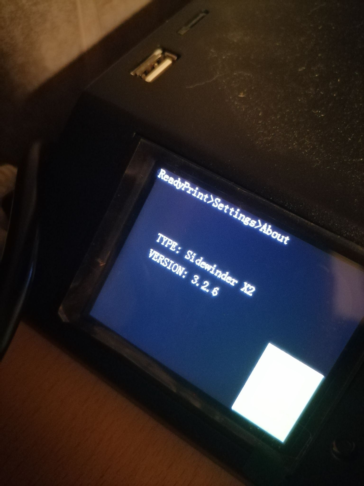

einstein1976 Posté(e) Février 18 Auteur Partager Posté(e) Février 18 Bonjour, merci pour votre aide. J'ai enfin réussi à Flasher mon imprimante, j'ai au final désinstaller le driver installé puis ensuite reconnecter l'imprimante en USB et il a denouveau retéléchager le driver USB pour l'imprimante et là miracle plus de problème, enfin presque, l'opération s'est bien passée apparemment. Mais maintenant, quand je veux l'utiliser, je peux naviguer dans les menus de l'écran tactile mais rien ne réponds, monter en température, déplacement des axes, auto home etc etc je peux les sélectionner mais aucun signe de mouvement de l'imprimante. J'ai essayé avec Repetier Host et Pronterface mais rien non plus....... Des idées ? Merci. Lien vers le commentaire Partager sur d’autres sites More sharing options...
einstein1976 Posté(e) Février 21 Auteur Partager Posté(e) Février 21 Bonjour, finalement j'ai réussi à utiliser cette méthode aussi: https://distri3d.freshdesk.com/support/solutions/articles/101000441863-comment-flasher-le-firmware-original-pour-x2-genius-pro-hornet J'ai réussi à de nouveau avoir la main sur mon écran ainsi que sur Pronterface. Mais par contre comment refait-on le 0 de tous les axes svp? J'ai toujours l'impression que tout est décalé, en fait j'en suis même sûr. Merci encore une fois de votre aide. Lien vers le commentaire Partager sur d’autres sites More sharing options...
