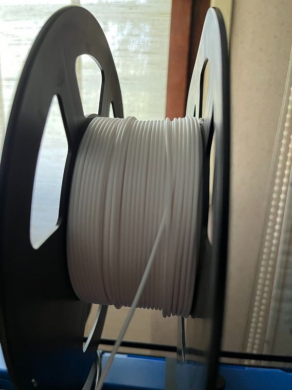

stent. Posté(e) Janvier 4 Partager Posté(e) Janvier 4 Bonjours Sidewinder X2 J'ai un problème avec la bobine. Le filament se coince : les spires se détendent sur la bobine et parfois se superposent pour former une résistance à la rotation de la dite bobine, surtout vers la fin de l bobine . S'agit-il d'un défaut d'enroulement de la bobine? Merci d'avance pour votre aide Cordialement Stent Lien vers le commentaire Partager sur d’autres sites More sharing options...
RFN_31 Posté(e) Janvier 4 Partager Posté(e) Janvier 4 Bonjour, ca peut venir de la bobine (même si je pense que si on a pu l'enrouler, elle doit pouvoir se dérouler...), mais c'est aussi une bobine qui s'est trop déroulée pendant l'impression et qu'on a mal ré-enroulé... Lien vers le commentaire Partager sur d’autres sites More sharing options...
stent. Posté(e) Janvier 4 Auteur Partager Posté(e) Janvier 4 Merci pour ton avis. C'est la première fois que j'imprime une grande pièce. C'est une simple boîte qui me consomme environ 140gr de filament. Pour gagner un peu de temps, j'ai mis la vitesse à 9O . Pour les deux premières boites, la bobine étant pleine, je n'ai pas eu de problème. Peut-être que le filament tire un peu trop la bobine et qu'elle a tendance à rouler plus que nécessaire, d'où les boucles que se superposent genre "noeud de cabestant" ? Y a t-il une parade? Lien vers le commentaire Partager sur d’autres sites More sharing options...

Savate Posté(e) Janvier 4 Partager Posté(e) Janvier 4 il y a 8 minutes, stent. a dit : Y a t-il une parade? oui : ne jamais lâcher le bout du filament. Lien vers le commentaire Partager sur d’autres sites More sharing options...

stent. Posté(e) Janvier 4 Auteur Partager Posté(e) Janvier 4 OK! Pardon! Je m'embrouille... Voici ce que l'on peut voir: Lien vers le commentaire Partager sur d’autres sites More sharing options...
Savate Posté(e) Janvier 4 Partager Posté(e) Janvier 4 il y a 2 minutes, stent. a dit : Voici ce que l'on peut voir: un nœud donc ... a un moment ou à un autre tu as du lâcher le fil, il ne te reste plus qu'à défaire le nœud et à relancer l'impression Lien vers le commentaire Partager sur d’autres sites More sharing options...

Savate Posté(e) Janvier 4 Partager Posté(e) Janvier 4 à l’instant, stent. a dit : je ne comprends pas ce que tu veux dire par lâcher le fil. Même lorsque je fais un changement de fil sur une même impression, je n'ai jamais rencontré ce problème. Je suis la procédure spécifiée et tout ce passe bien. quand tu mets en place (ou retires) une bobine de filament, il ne faut JAMAIS lâcher le filament, il y a des encoches dans la bobine ou des clips à imprimer dispo un peu partout pour maintenir le filament en place. par exemple : 1.75mm Filament Clip by walter - Thingiverse Lien vers le commentaire Partager sur d’autres sites More sharing options...
stent. Posté(e) Janvier 4 Auteur Partager Posté(e) Janvier 4 Ok! Je crois comprendre : Donc, c'est au moment de la préparation de la bobine que je n'ai pas été suffisamment attentif à la position des spires qui, faute du clips, se sont détendues et ainsi, dès le départ se sont superposées ? Lien vers le commentaire Partager sur d’autres sites More sharing options...
Savate Posté(e) Janvier 4 Partager Posté(e) Janvier 4 il y a 7 minutes, stent. a dit : Ok! Je crois comprendre : Donc, c'est au moment de la préparation de la bobine que je n'ai pas été suffisamment attentif à la position des spires qui, faute du clips, se sont détendues et ainsi, dès le départ se sont superposées ? oui, c'est la cause des nœuds à 99,99999% Lien vers le commentaire Partager sur d’autres sites More sharing options...
stent. Posté(e) Janvier 4 Auteur Partager Posté(e) Janvier 4 Bon, j'étais en cours d'impression alors j'ai mis en pause pour enlever la bobine et revoir la position des spires. Le problème est réglé. Merci encore Cordialement Stent Lien vers le commentaire Partager sur d’autres sites More sharing options...
