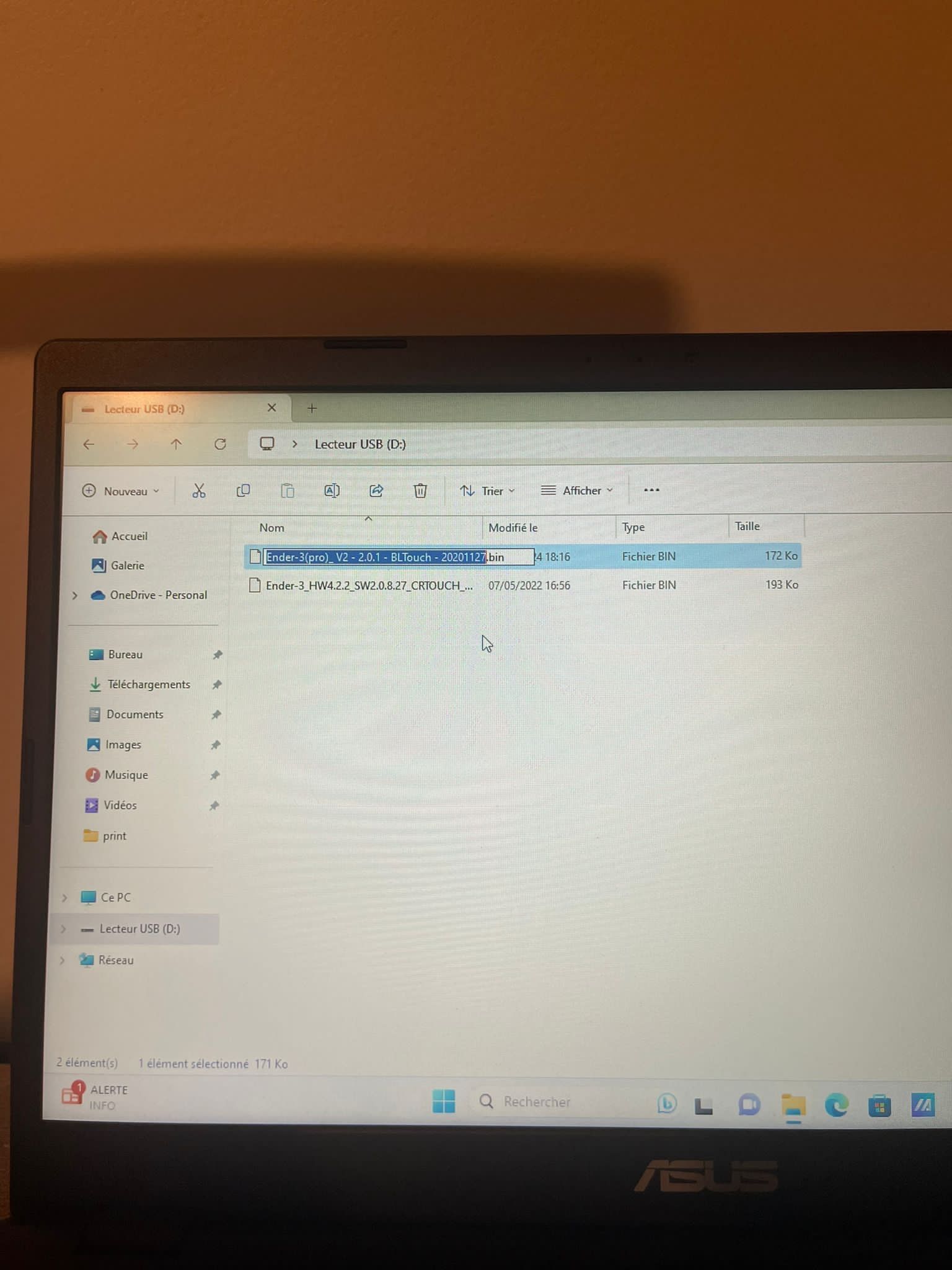

printxe3D Posté(e) Janvier 5, 2024 Posté(e) Janvier 5, 2024 Bonjour, j'ai en ma possession une Ender 3, Aujourd'hui j'ai ajouter l'écran tactile de chez Créality. J'ai donc mis le firmware sur la carte SD, l'écran c'est allumer tout est nickel mais dans l'onglet imprimer, les fichiers n'apparaissent pas. MERCI BEAUCOUP !
RFN_31 Posté(e) Janvier 5, 2024 Posté(e) Janvier 5, 2024 Bonjour, Quel est le firmware que tu as utilisé ? (nom du fichier et site d'origine) 1
printxe3D Posté(e) Janvier 5, 2024 Auteur Posté(e) Janvier 5, 2024 (modifié) il y a 34 minutes, RFN_31 a dit : Bonjour, Quel est le firmware que tu as utilisé ? (nom du fichier et site d'origine) Je l’ai trouvé sur le site officiel de creality, et c’est Ender-touch Screen-HW-4.2.2-BLTouch.bin Je tient à précisé que j’ai un cr touch, un détecteur de fin de filament en + Modifié (le) Janvier 5, 2024 par printxe3D

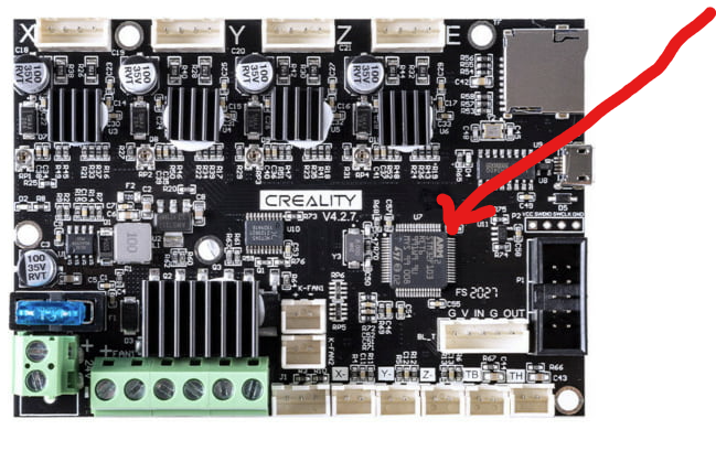

hyoti Posté(e) Janvier 5, 2024 Posté(e) Janvier 5, 2024 Quel processeur as-tu sur ta carte 4.2.2 ? Un STM32 ou un GD32 ?
printxe3D Posté(e) Janvier 5, 2024 Auteur Posté(e) Janvier 5, 2024 il y a 1 minute, hyoti a dit : Quel processeur as-tu sur ta carte 4.2.2 ? Un STM32 ou un GD32 ? Je ne sais pas comment savoir ?
printxe3D Posté(e) Janvier 5, 2024 Auteur Posté(e) Janvier 5, 2024 il y a 5 minutes, RFN_31 a dit : C'est écrit sur la puce de la CM Ou ça ?
hyoti Posté(e) Janvier 5, 2024 Posté(e) Janvier 5, 2024 il y a 2 minutes, printxe3D a dit : Ou ça ? là
printxe3D Posté(e) Janvier 5, 2024 Auteur Posté(e) Janvier 5, 2024 Merci c’est une gd32 il y a 4 minutes, hyoti a dit : là C’est une gd32
hyoti Posté(e) Janvier 5, 2024 Posté(e) Janvier 5, 2024 il y a 5 minutes, printxe3D a dit : Merci c’est une gd32 C’est une gd32 Pas glop, c'est peut-être un firmware pour STM32. faut trouver le bon
