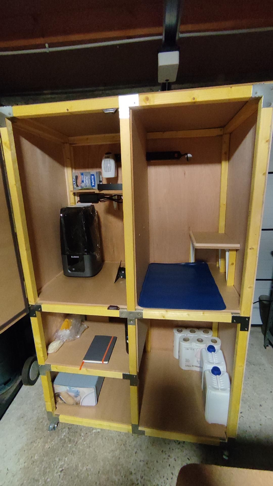

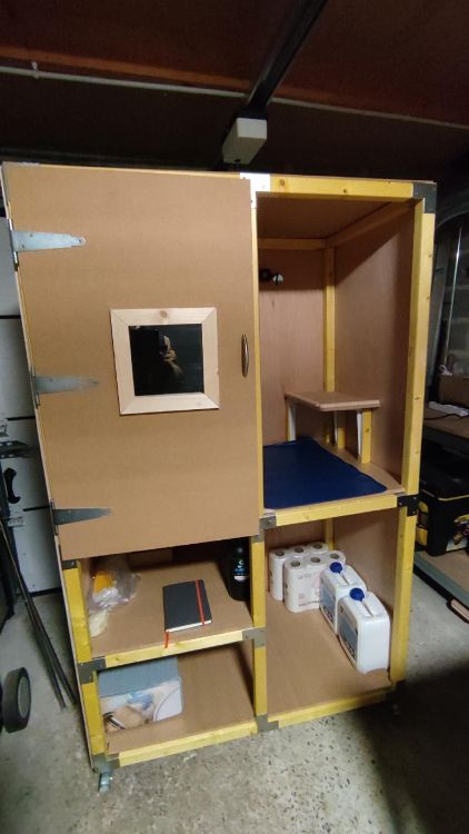

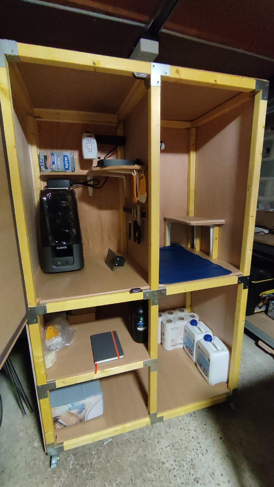

Bonjour à tous,
je me remet à l'impression 3D après un petit passage il y a une dizaine d'année avec une BCN3D+. J'ai arrêté depuis mais me suis toujours intéressé au sujet et en ai suivi de loin l'actualité. L'envi me reprenant depuis quelques mois, je me suis lancé avec l'achat d'une Elegoo Mars4 Ultra et d'un kit wash&Cure Mercury XS à l'occasion du Black Friday.
N'ayant pas d'espace dédié disponible, avant de mettre en route l'imprimante, je me suis lancé dans la fabrication d'un meuble avec ce qu'il me semblait adéquat pour travailler à la vue des différents articles sur le net à ce sujet. Ce n'est surement pas l'idéal et me rendrai surement compte de plein de défauts 😛
Je suis parti sur un meuble style armoire sur roulettes avec une partie caisson pour l'imprimante (il sera dans le garage et étant en Normandie, il fait parfois un peu froid 🙂 ), une partie permettant de mettre le 2 éléments du Mercury XS, une partie étagère pour la résine, le matériel divers, et un autre espace pour l'alcool Iso, et éventuellement mettre une imprimante FDM ou autre plus tard 😉
Pour la partie électrique, je suis partie sur simple :p: Une rallonge 10prises avec un câble de 3m. Je pensais faire un système avce des prises électriques dans chaque caisson avec un câble d'alim général, mais ... j'ai eu la flemme 😛. A voir peut être plus tard !
Voici quelques photos:
Meuble1.thumb.jpg.9fe8ab479ae40c342a32a3e2b8460cec.jpg     Meuble2.thumb.jpg.db4400bdef1708de1cb82209a1e2dc1f.jpg     Meuble3.thumb.jpg.a2e3fdc3929cf63e50836574c8c72ca6.jpg
Il me reste le plus dur, réussir à utiliser l'imprimante 🙂
Bonne soirée à tous

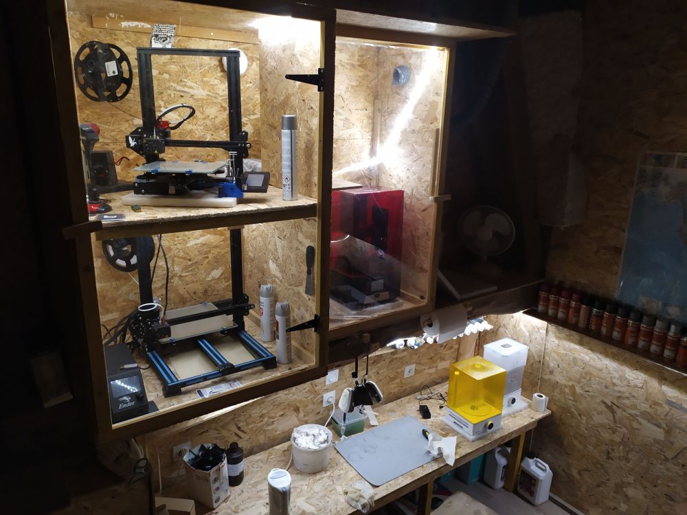

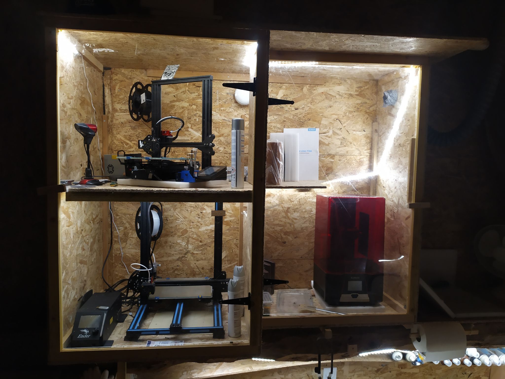

C'est très propre comparé au mien 😉 je valide le coté amovible 🤩
Je conseillerais une petit bande LED en ZigZag pour un éclairage précieux 😇

Merci++
Ton installation est super. Effectivement, je ne sais pas trop comment faire pour la lumière, le garage étant assez sombre. Tes les sont alimentées en 12V avec un transfo ? Je ne connais pas trop, je vais regarder en magasin. Merci pour l'idée 😃

Le 06/01/2024 at 14:18, Irmad a dit :
Oui j'ai acheter des bandes 3m avec transfo et même télécommande chez ACTION dans mon village pour 10€ 😉
