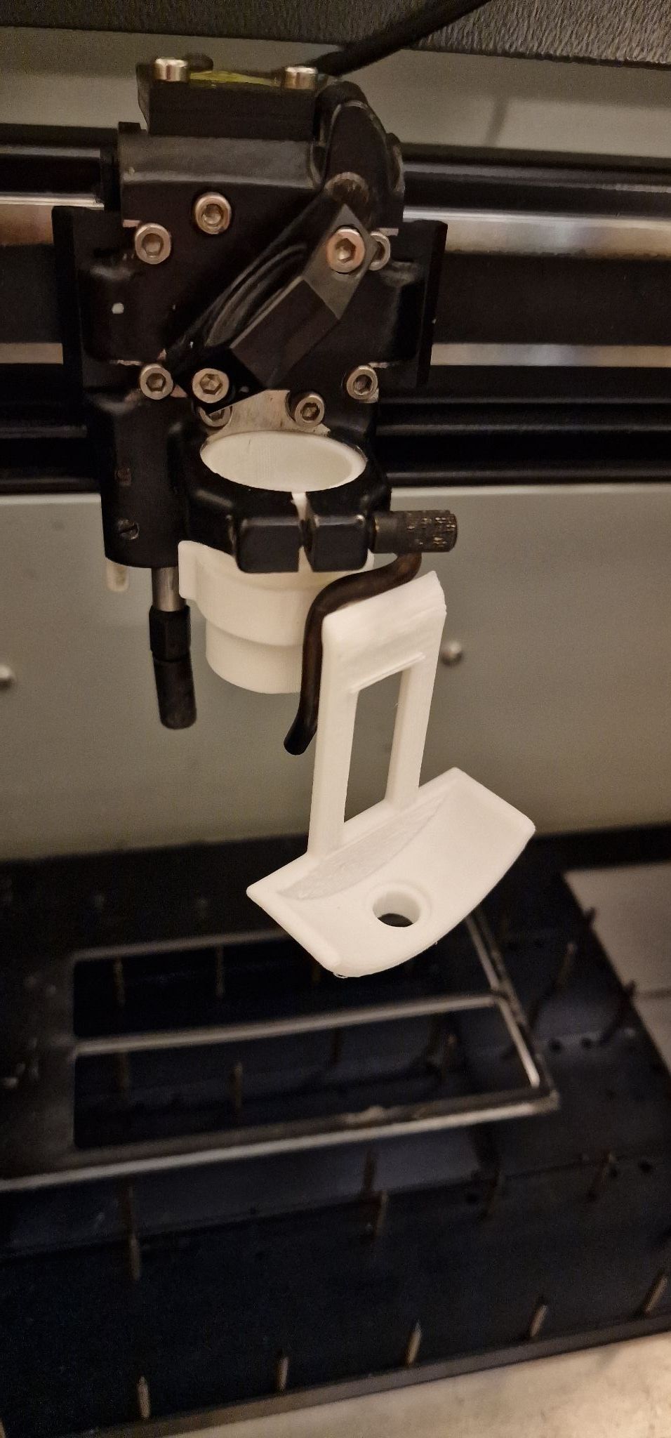

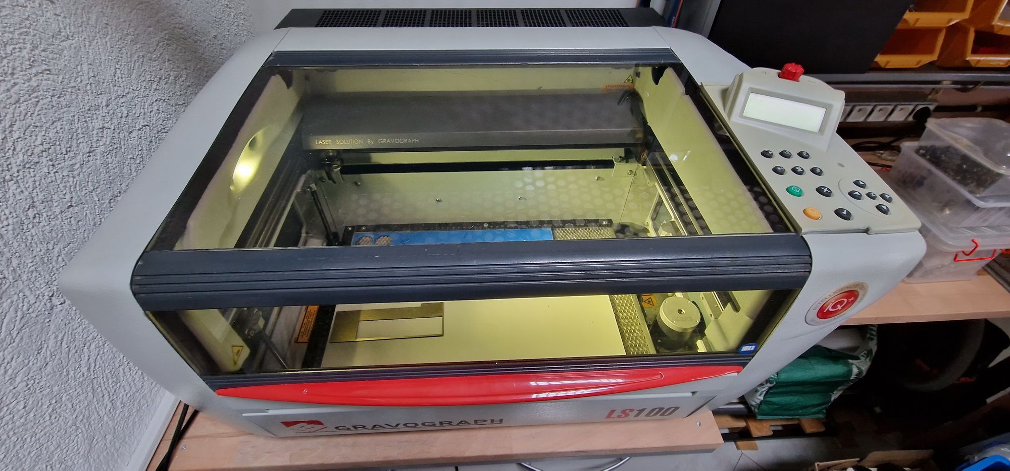

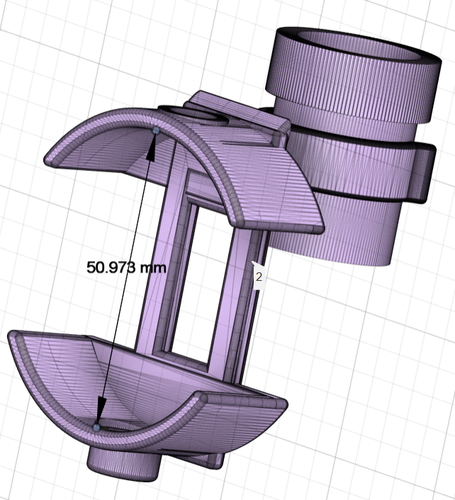

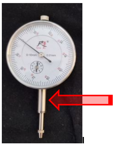

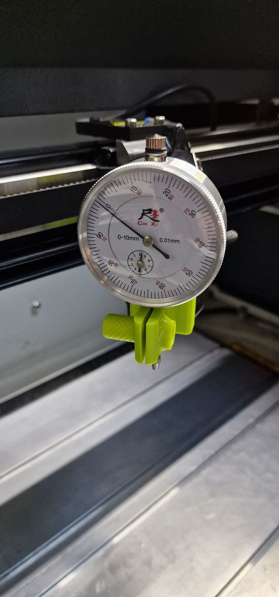

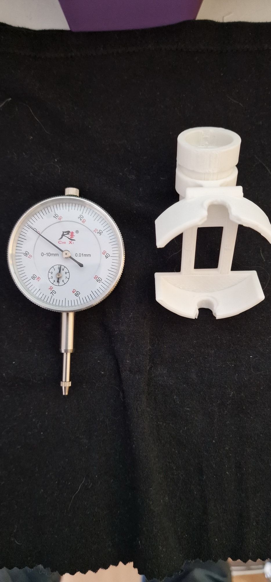

Le comparateur a un diamètre de 53 et il doit aller dans un support, le tout doit être inséré à la place de la lentille de mon laser.
Ceci pour bien voir la planéité de la table
Voilà le support que j'aimerai effectué.
SupportComparateurV5.thumb.jpg.bd030c5a531dc7359950e981747b224f.jpg20240212_180539.thumb.jpg.3fe3d04123ded52ae97f5f76f6d694af.jpg
Support Compa V3.3.stl
Celui se trouvant à coté du comparateur a été modifié pour plus de stabilité.
Je recherche un support pour insérer plus facilement le comparateur, qu'il soit bien stable et bien fixe surtout.
Déplacement de la tête du laser 480x305 🙂

il y a 20 minutes, souriceaux a dit :
Celui de gauche ou celui de droite ?
Actuellement
Lien vers le commentaire
Partager sur d’autres sites
il y a 56 minutes, La Bidouille a dit :
Celui de gauche.
Oups j'avais mis le fichier 51mm, mais effectivement il faut 53mm
Ceci dit, j'ai découpé le dessus (trou) pour pouvoir insérer le comparateur (car impossible de le mettre).
Peut être combler entre les deux tiges plates pour plus de rigidité
Je suis preneur de toutes modifications 🙂
Impression en PETG pour plus de solidité 🙂
Modifié (le) par souriceaux

il y a 47 minutes, souriceaux a dit :
J'avais noté cette étrangeté ^^
il y a 48 minutes, souriceaux a dit :
Je regarde cela tranquillement (j'ai fait ce type de support il y a quelque temps…en fait je fixais la tige non mobile....il me semble )
C'est un laser Co² (type K40) .... ?
chiant pour colimater les lentilles
Merci pour le coup de main.
La tige "fixe" fait 8mm de diamètre.
Concernant le laser, c'est un LS100 - 35W de "Gravograph" que j'ai complétement restauré (démontage complet -source -électronique et autres).
J'ai une "pige" pour régler la planéité de la table, mais je dois avoir un défaut (centième), et avec ce dispositif je vais pouvoir y remédier 🙂

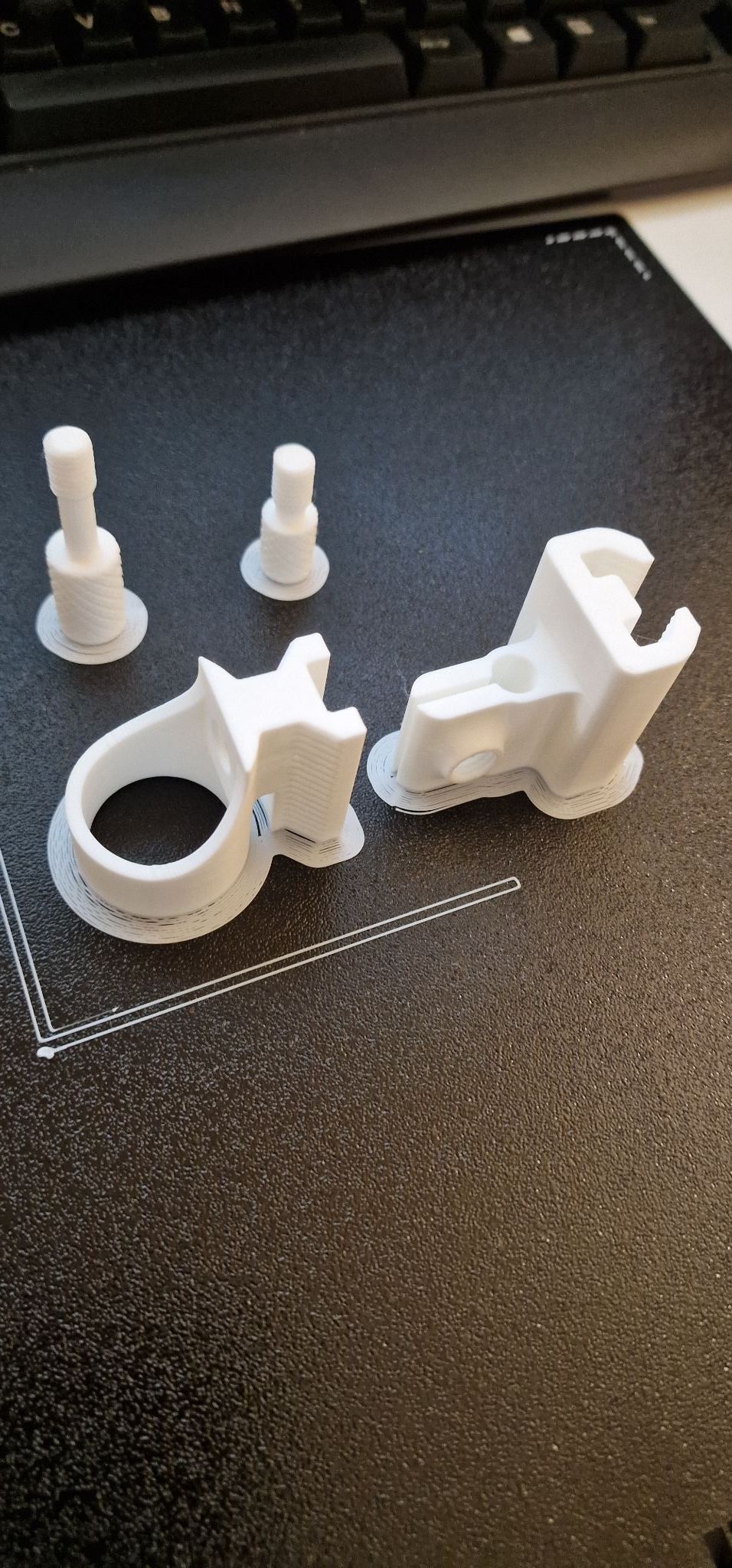

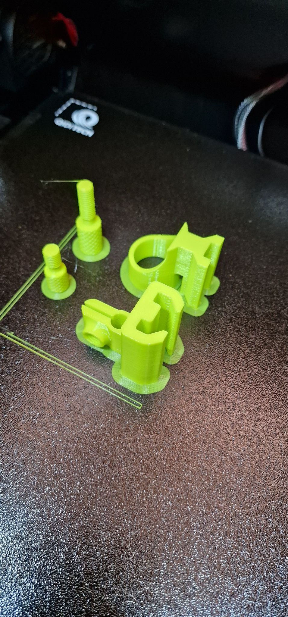

Bonsoir à tous,
Avec l'aide précieuse de @La Bidouille qui m'a aidé énormément dans l'élaboration de mon support, je vous ferai suivre quelques photos sur cette réalisation.
Et avec son accord @La Bidouille, je mettrai les fichiers en ligne au cas ou une autre personne serait intéressée.
A+ pour la suite
PS: Je dois encore vérifier (mercredi) le montage sur la tête du laser

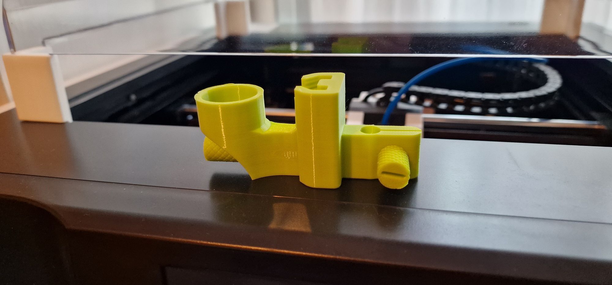

Corps_2_v3-2.stlAvec la participation de @La Bidouille et son aide dans la réalisation de mon support, je vous mets un premier 'jet' de ce projet.
Il est probable qu'une pièce sera modifier du fait de sa faible épaisseur.
Modification de la pièce 🙂
20240219_102225.thumb.jpg.9095cf98d0fd2f68967fab6ea6138663.jpgCorps_1_v3.stlVis_1_v3.stlCorps_2_v3-2.stlVis_2_v3.stl
Full-V3.stlFinalisation du support pour une lentille laser Gravograph afin de voir la bonne planéité de la table
Il est possible de l'adapter sur d'autres (je pense)
En PETG Vert 🙂
Un Grand Merci à @La Bidouille pour son aide avec son logiciel 😉

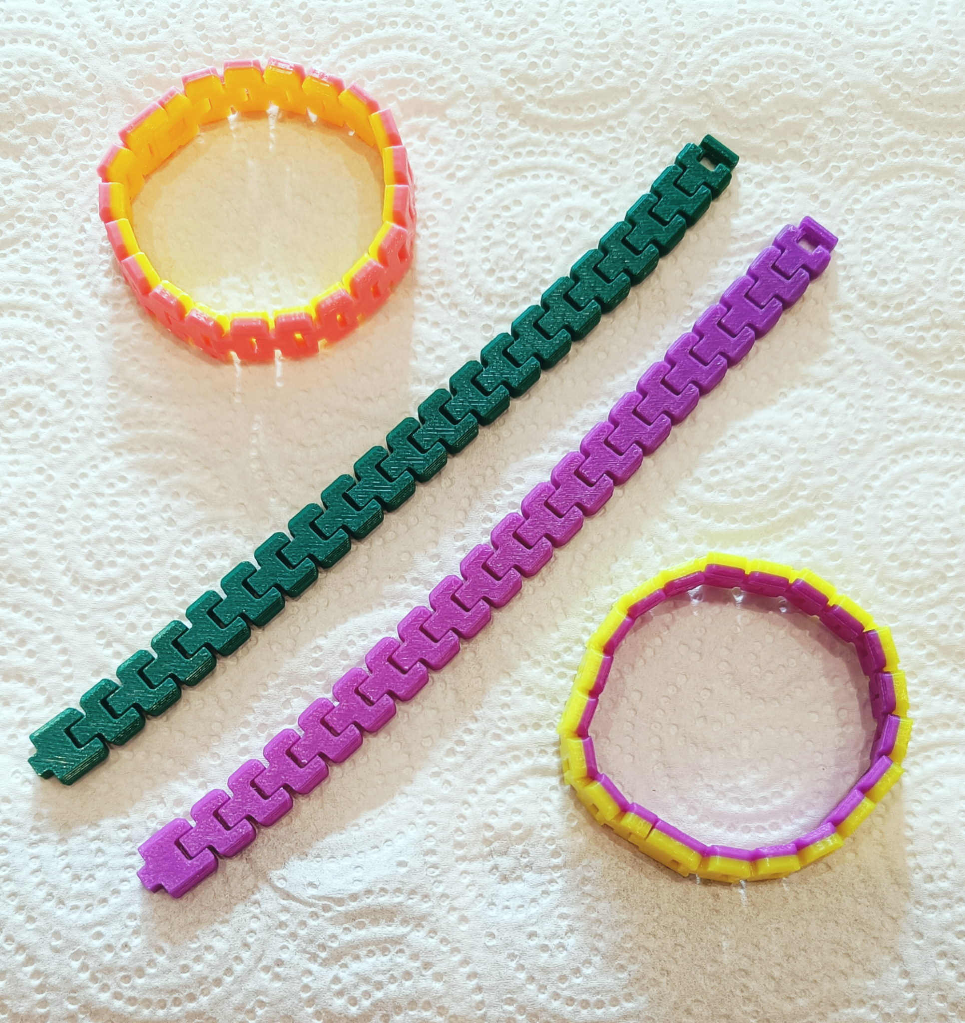

Tests d'impressions bicolores et de la précision des modèles articulés:
Bracelets en PLA de diverses origines (Amazon Basic vert, Wanhao rose, Geeetech violet et NoName jaune fluo) pour une petite fille qui les assemble pour en faire colliers et autres tours de tête...
C'est très propre et les articulations fonctionnent à merveille.
https://cults3d.com/fr/modèle-3d/bijou/basic-lucky-charm-bracelet

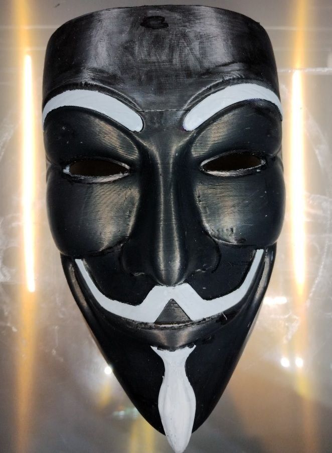

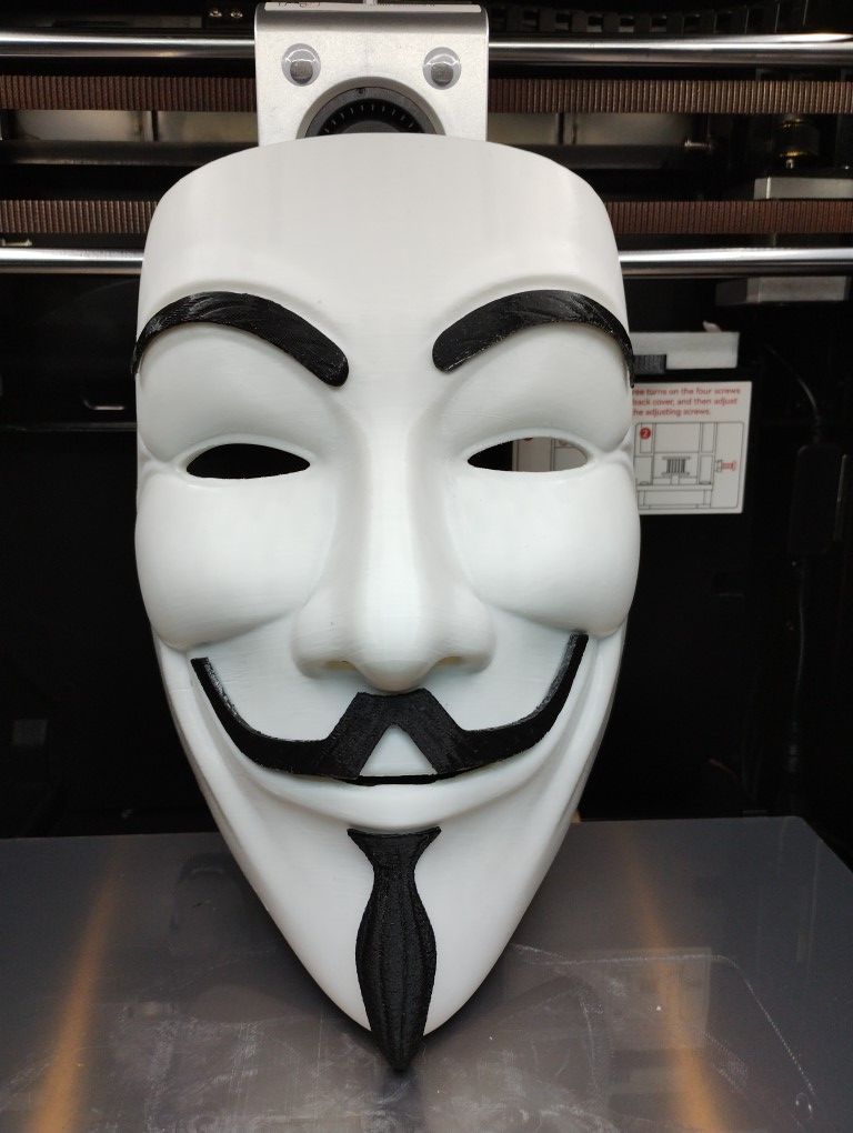

Un masque de Guy Falkes: imprimé en cinq parties
Le premier (plus petit à peindre) a fini repeint en noir 😱, à cause d'un crayon acrylique noir qui a «débordé» 😄 .

Ah la peinture... C'est vraiment un travail très spécifique.
Pas vraiment ma spécialité non plus, bien que de nombreux bons tutos existent.
D'un autre côté, j'imprime le plus souvent soit des pièces techniques, donc sans nécessité de peintures, soit des objets destinés à ma fille, qui se fait un plaisir de les barioler avec maman. Dans ce cas particulier, je les imprime en blanc.

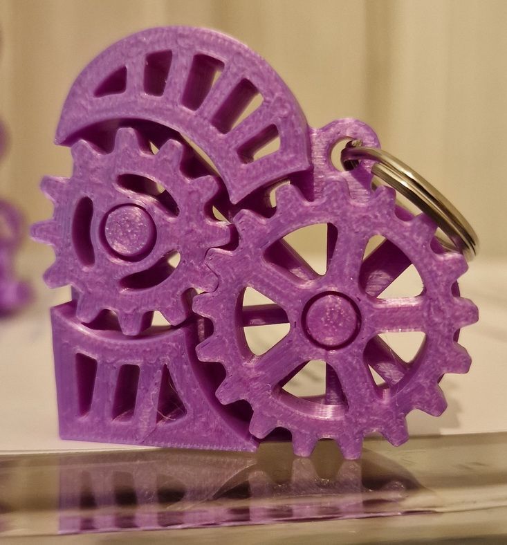

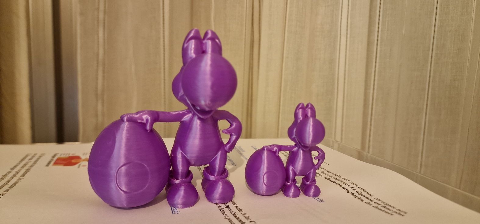

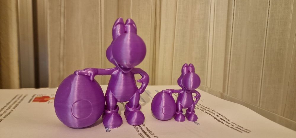

Moi je continue pour l'instant à imprimer des pièces relativement simple pour me familiariser avec le logiciel et les capacités de l'imprimante 🙂
Coeur.thumb.jpg.32279d10319bfcc2d8bee0f622617843.jpgYoshi.thumb.jpg.18a10df54737f768d82bf8d7c0bdc9c8.jpg

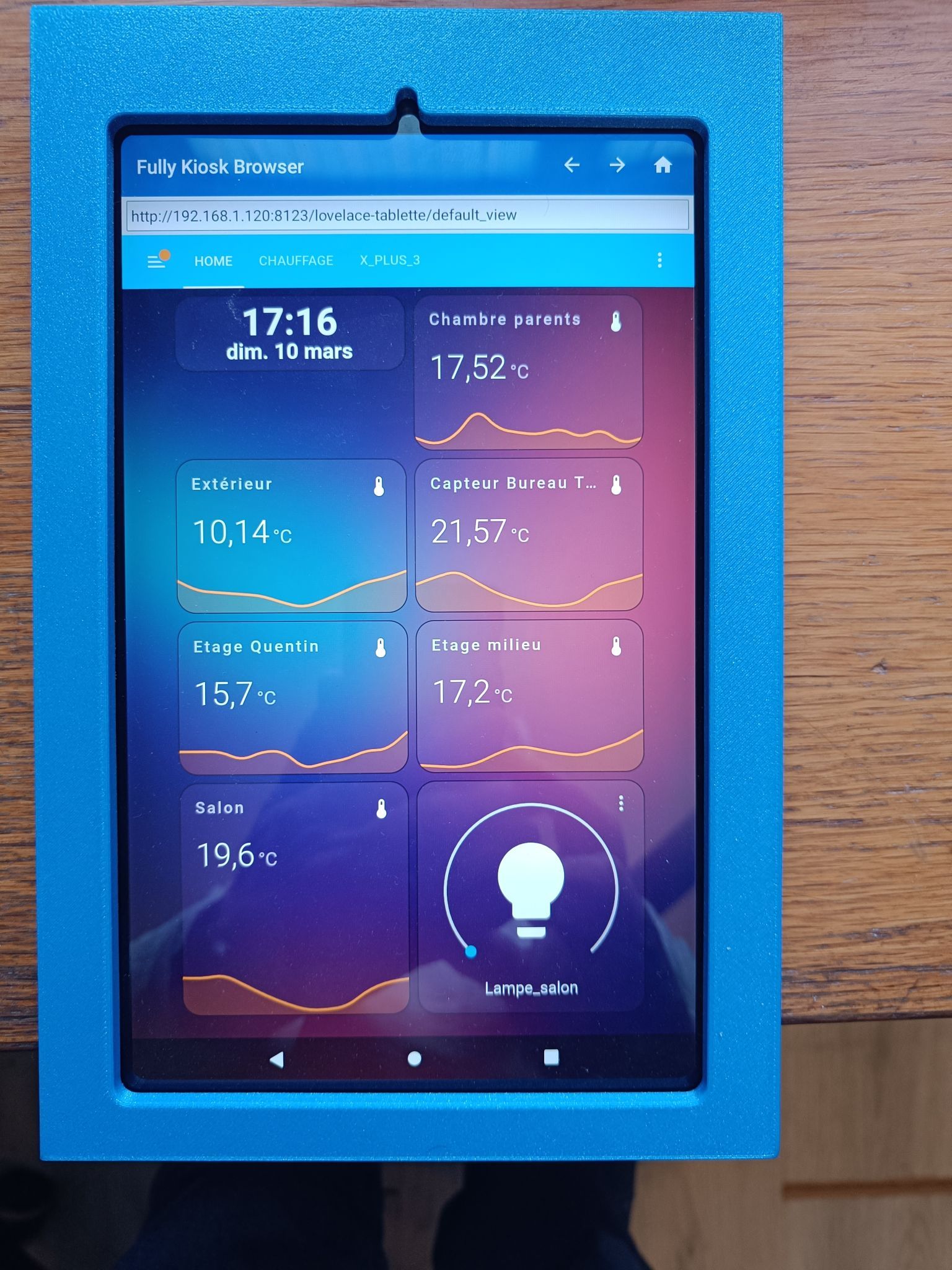

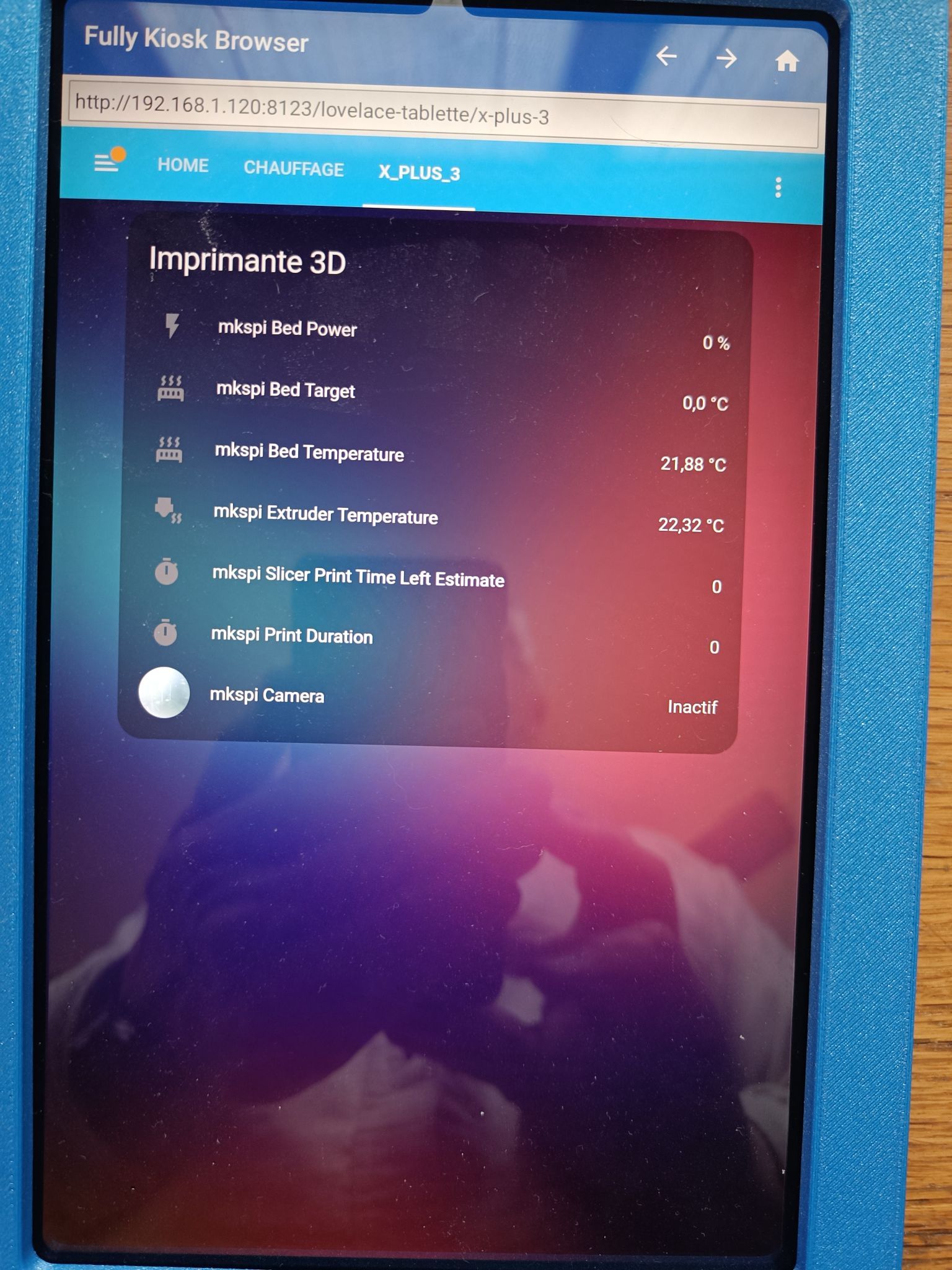

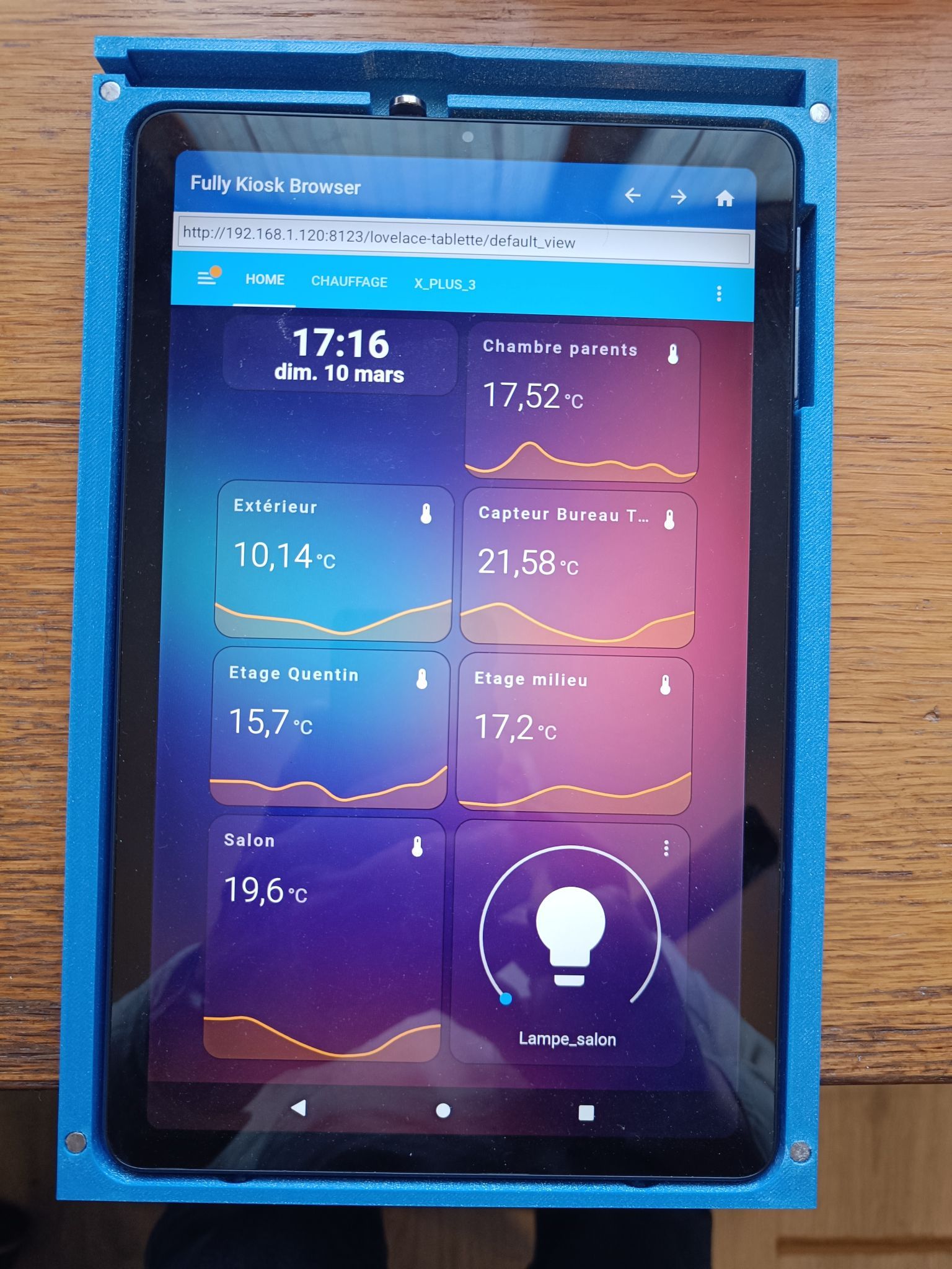

Modélisation et impression  d'une coque pour ma tablette gestion de ma domotique et surveillance de la X-Plus 3 , le tout via Home Assistant

Bonsoir,
c'est pas très prudent de mettre en évidence l'adresse IP + Port de ton installation.
A+
C'est une adresse locale, donc sans connaitre l'adresse IP de ma box, ça va pas etre simple de rentrer dans mon HA
  • +1 2
Re,
il y a 49 minutes, hcl28 a dit :
Quand tu va sur un forum quelconque,ou ailleurs , ton adresse IP est enregistrée...et peut être tracée .
il y a 34 minutes, papajds a dit :
Entre les Ru. et les Chi., on est très mal 😉

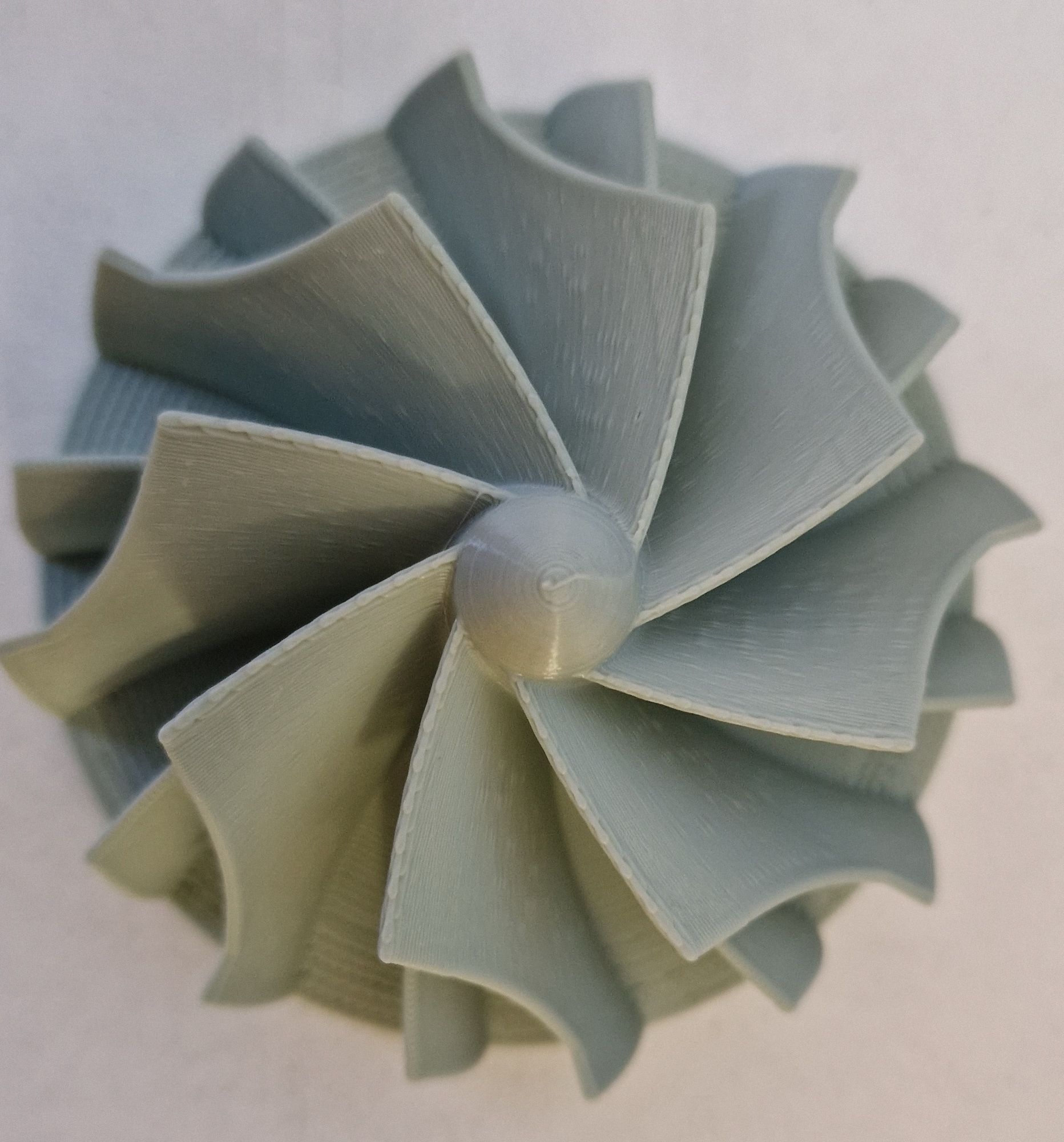

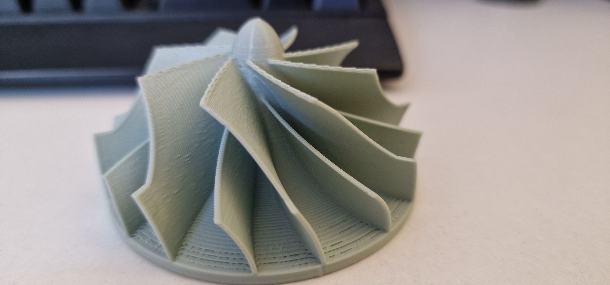

Toujours dans l'impression avec ma Xplus3, sans changer les paramètres.
Peut être revoir par la suite afin d'avoir un lissage des courbes.
VentilV1.thumb.jpg.61a0b41cbc92913bfffbe718feefe79d.jpgVentilV2.thumb.jpg.ab684e82104d33e5b5a869074bcdf5a4.jpg

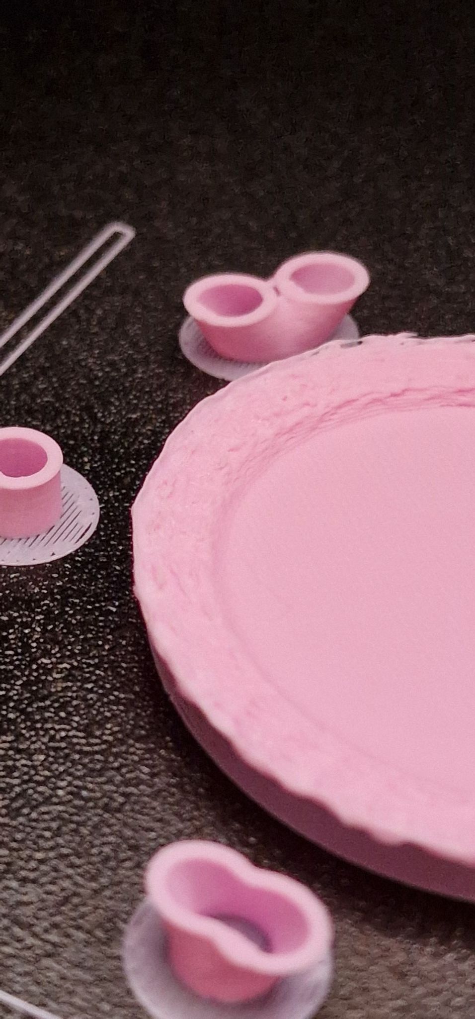

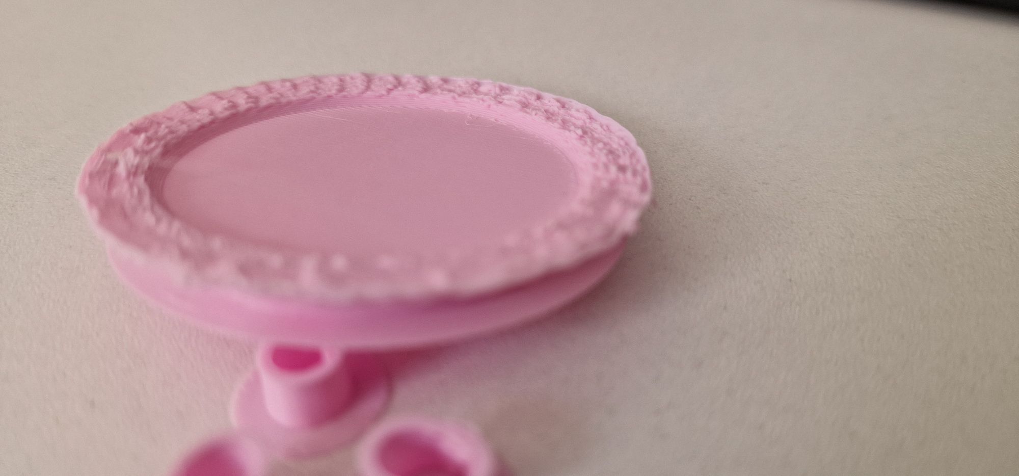

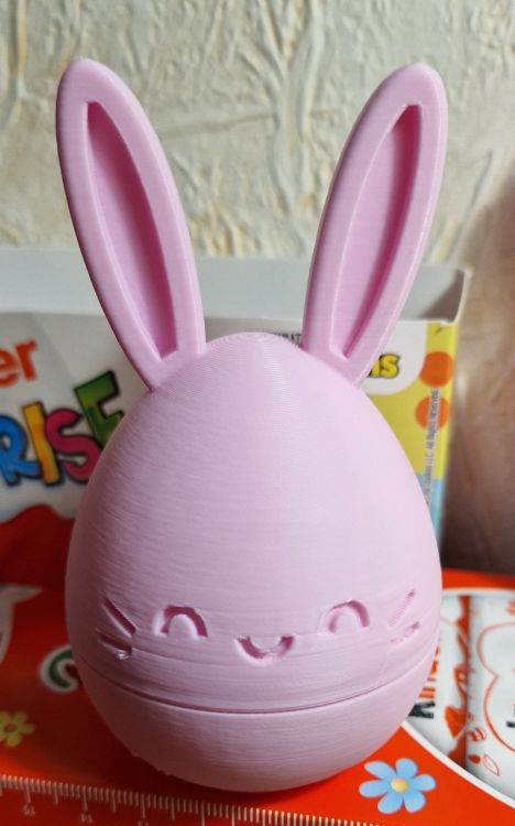

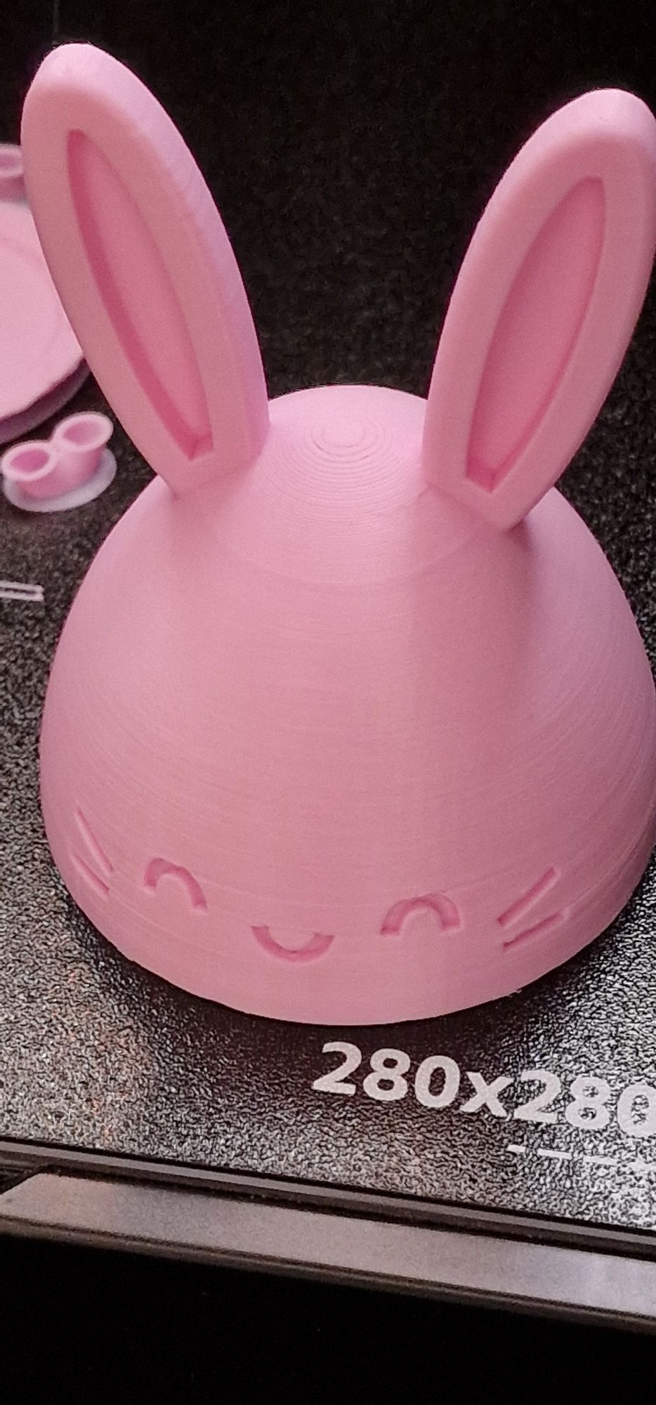

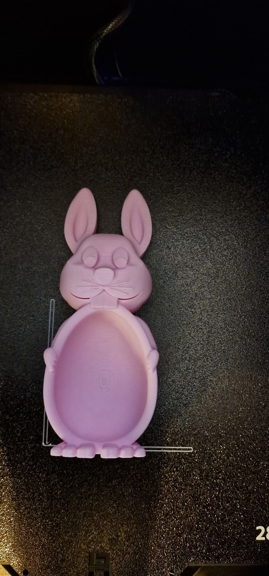

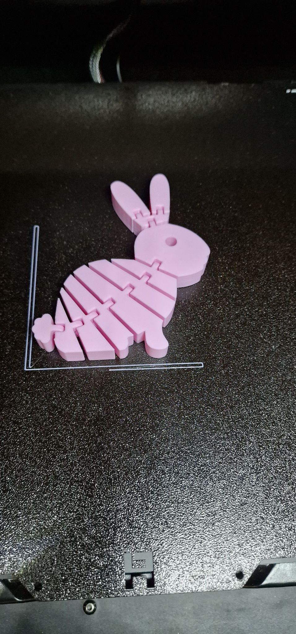

Bonjour à vous tous,
On arrive vers le mois d'Avril :), saison des "Oeufs de Pâques".
J'ai effectué une première impression sur un 'lapin' trouvé sur un site.
J'ai quelques difficultés sur sa base. Utilisant toujours "QiDiSlicer", j'ai l'impression que la buse ne remonte peut être pas assez pour effectuer l'intérieur.
J'ai du arrêter car la tête touchait énormément et déformait la pièce.
Avez vous une idée ?
Quelques photos pour en dire un peu plus:
20240316_104554.thumb.jpg.f33e92dbffc70c6ce8ef6122a758759d.jpgSocleE1.thumb.jpg.ed0d2cbfb5ecbfb5bed2feb851518e69.jpgLapinEgg.thumb.jpg.7dc91fee5ba647b205a98286cced514a.jpg
egg_down.stlegg_up.stl
Il y a 2 heures, souriceaux a dit :
Oups, après vérification de tous les paramètres, mon "'Z" était complétement décalé.
Faut-il le vérifier assez souvent ?
A+

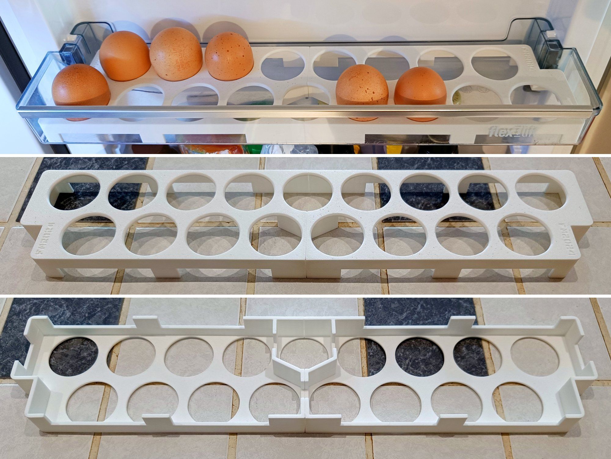

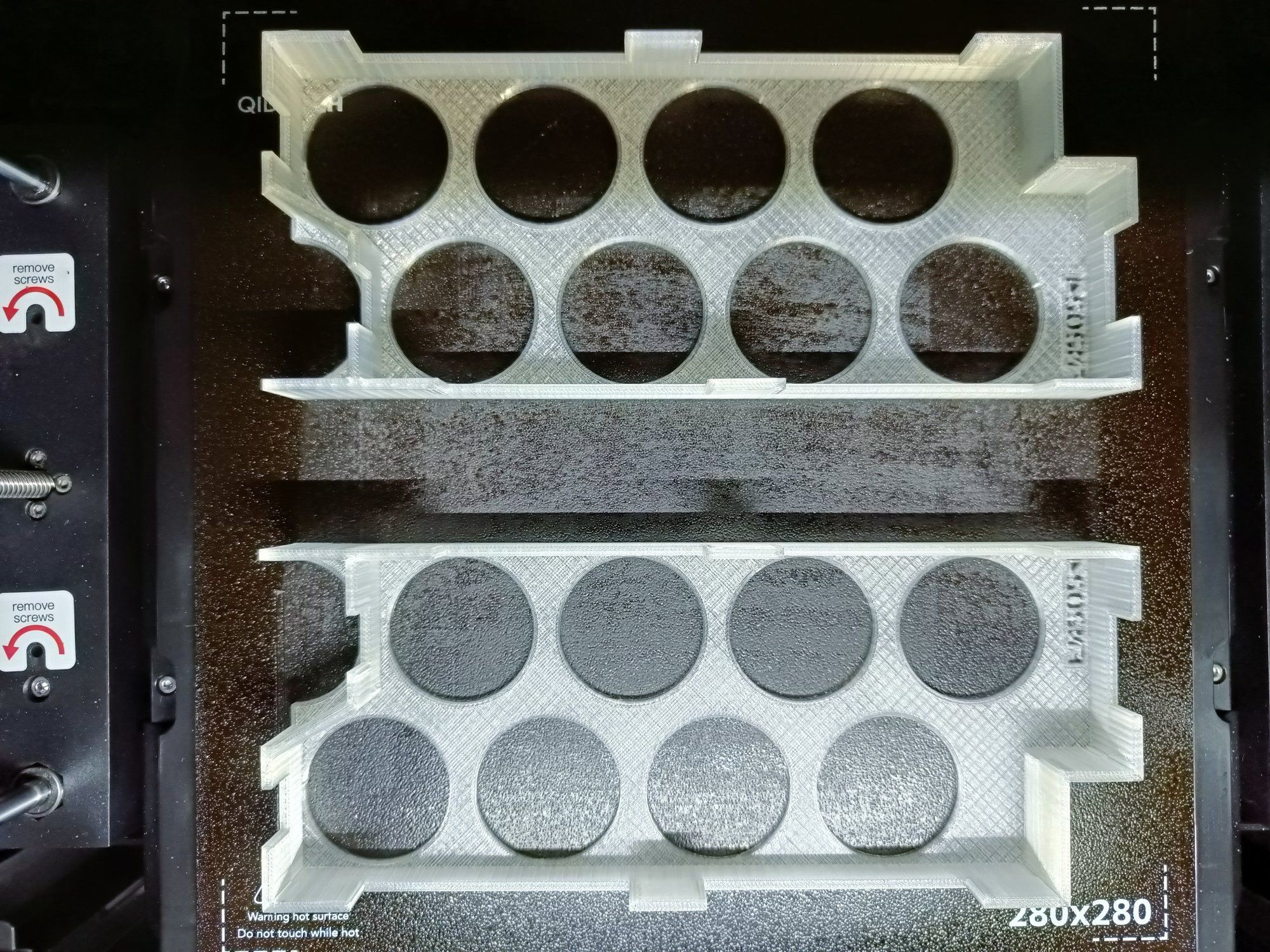

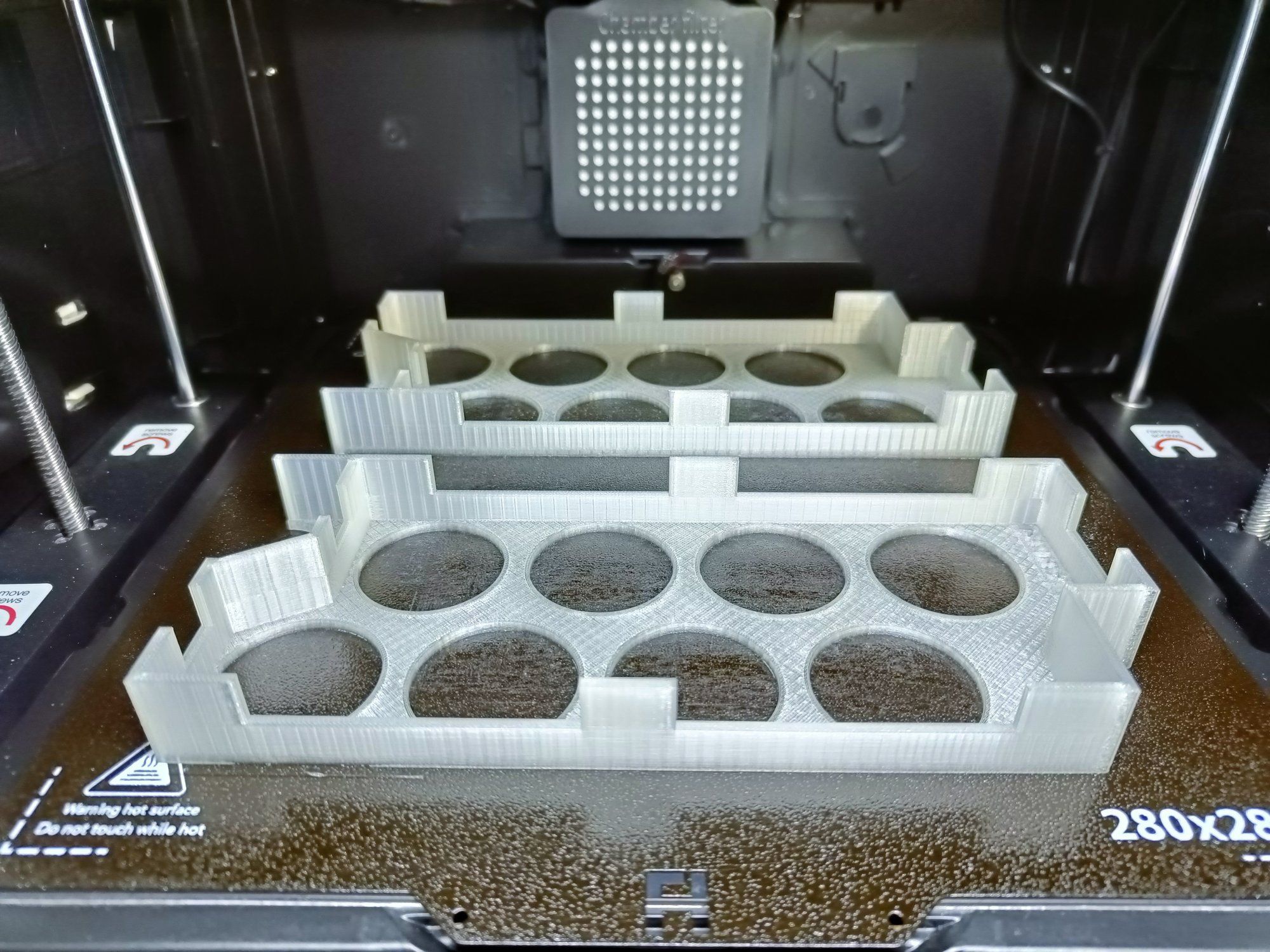

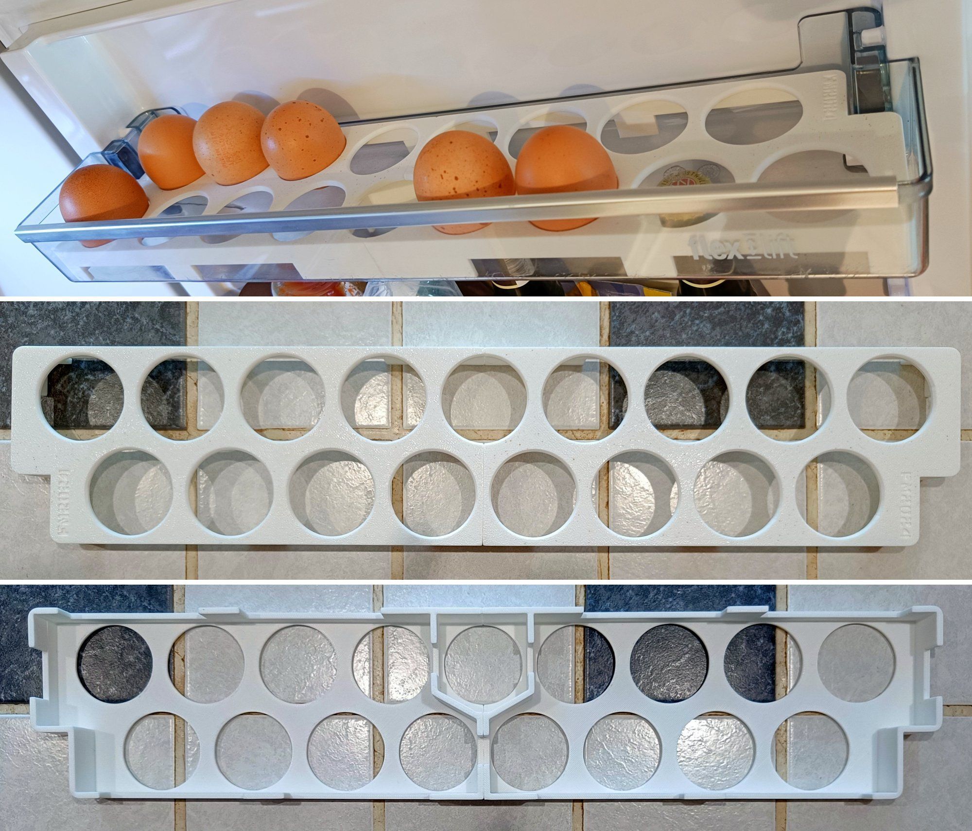

Modélisation et impression d'un support pour 17 œufs à placer dans une étagère "Flex-Lift" d'un réfrigérateur Panasonic.
Le support d'origine (boîte de 7 œufs) était peu pratique et pas vraiment adapté à notre consommation.
J'ai imprimé 2 versions, la première en PLA Wanhao transparent a dû être modifiée car trop longue de 4 mm (l'étagère a des parois biseautées)... 🫤
J'en ai profité pour amélioré le modèle et l'imprimer en PLA Wanhao blanc.
Proposé sur Cul3D.
Support constitué de 2 parties qui peuvent être utilisées séparément ou collées.
Imprimable en diverses matière: PLA, PETG, ABS...
Les paramètres d'impression ne sont pas critiques:
Épaisseur des couches: 0.2mm
Surfaces extérieures (walls, top/bottom): 0.8mm minimum
Remplissage: 20% minimum
Supports: non
