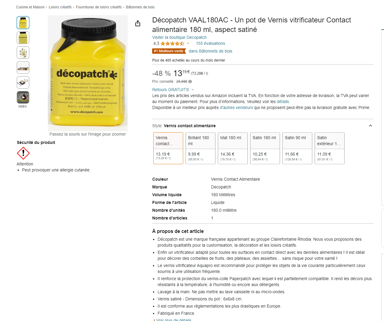

jasmine Posté(e) Janvier 7 Partager Posté(e) Janvier 7 bonsoir a vous tous bonne année 2024 j'ai une question sur le filament pla , je souhaite faire un objet pour la cuisine est ce que il ya du filament pla fait pour alimentation ? est si oui avez vous des liens a me proposer merci a vous pour votre aide Lien vers le commentaire Partager sur d’autres sites More sharing options...
thierry70 Posté(e) Janvier 7 Partager Posté(e) Janvier 7 Bonsoir. Je dirais qu'aucun filament n'est adapté à l'alimentation, le principe même de l'impression crée des stries où les bactéries peuvent proliférer, il faudrait un lavage à une température que le PLA ne pourra supporter sans se déformer. Thierry 1 Lien vers le commentaire Partager sur d’autres sites More sharing options...
RFN_31 Posté(e) Janvier 7 Partager Posté(e) Janvier 7 (modifié) Pourtant : https://www.makershop.fr/71-filament-contact-alimentaire (et ce n'est qu'un exemple) Modifié (le) Janvier 7 par RFN_31 Lien vers le commentaire Partager sur d’autres sites More sharing options...
hyoti Posté(e) Janvier 7 Partager Posté(e) Janvier 7 il y a 49 minutes, RFN_31 a dit : Pourtant : https://www.makershop.fr/71-filament-contact-alimentaire (et ce n'est qu'un exemple) Dans le lien il n'y a pas de filament PLA, Polyéthylène ou Polyamide (PE(T), PA) Reste quand le problème des stries. Il existe des résines (vernis) type decopatch pour contact alimentaire que tu peux mettre sur du PLA, il n'y a plus de stries du coup : soucoupes, raviers,... Avec le PLA aliments froids. https://www.amazon.fr/Décopatch-VAAL180AC-vitrificateur-Contact-alimentaire/dp/B08W4HNXGZ/ref=asc_df_B08W4HNXGZ/?tag=googshopfr-21&linkCode=df0&hvadid=494228772916&hvpos=&hvnetw=g&hvrand=11482221479165111127&hvpone=&hvptwo=&hvqmt=&hvdev=c&hvdvcmdl=&hvlocint=&hvlocphy=1005999&hvtargid=pla-1189416848158&mcid=b49670e3065736149c82343223903cde&th=1 Lien vers le commentaire Partager sur d’autres sites More sharing options...
jasmine Posté(e) Janvier 9 Auteur Partager Posté(e) Janvier 9 Le 07/01/2024 at 20:35, RFN_31 a dit : Pourtant : https://www.makershop.fr/71-filament-contact-alimentaire (et ce n'est qu'un exemple) bonjour merci super bonne nouvelle je vais regarder Le 07/01/2024 at 21:35, hyoti a dit : Il existe des résines (vernis) type decopatch pour contact alimentaire que tu peux mettre sur du PLA bonjour merci pour le lien je ne connaissez pas ce produit Lien vers le commentaire Partager sur d’autres sites More sharing options...
hyoti Posté(e) Janvier 9 Partager Posté(e) Janvier 9 @jasmine Bien sûr tu peux mettre ce produit sur du PETG qualité alimentaire, En filament pour imprimante pour contact alimentaire, il n'y a que du PE(TG), autorisé par la FDA (Food and Drug Administration) USA et pas dans toutes les couleurs. reste le problème des stries. J'ai mis cette résine sur des petits raviers en PLA pour apéro, type noix de cajou, cahouettes,... . Aliments froids, pas de lave-vaiselle quoique le PETG peut passer, la résine ? Et pas de découpe au couteau, la résine pourraît ne pas aimer (rayures) 1 Lien vers le commentaire Partager sur d’autres sites More sharing options...
jasmine Posté(e) Janvier 9 Auteur Partager Posté(e) Janvier 9 Le 07/01/2024 at 21:35, hyoti a dit : Il existe des résines (vernis) type decopatch pour contact alimentaire que tu peux mettre sur du PLA bonjour merci pour le lien je ne connaissez pas ce produit merci pour tout ces infos c'est super sympas Lien vers le commentaire Partager sur d’autres sites More sharing options...
