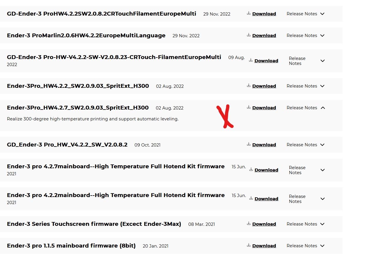

Louisqfe Posté(e) Janvier 8 Partager Posté(e) Janvier 8 Salut, je créer ce poste puisque je n'ai pas réussi à trouver de solution sur d'autres postes. Voilà mon problème c'est que j'ai acheté une CM en 4.2.7 et une tête d'impression sprite pro que j'ai commandé sur le amazon. Le but c'était de rajeunir l'imprimante qui était ancienne et fatigué par mes bêtises du début. Donc j'ai essayé de mettre des Firmware que j'ai trouvé dans différents sujets mais ça ne marche pas et à chaque fois c'est le même problème, la tête d'impression ne se met pas au millieu du plateau mais en décalé ce qui fait que quand je lance un nivellement le CR-Touch va chercher au-delà du plateau, je joindrai une photo plus tard, j'en ai pas pour l'instant. Je n'ai pas trouver de réglages ou autres pour corriger ce problème. Lien vers le commentaire Partager sur d’autres sites More sharing options...
RFN_31 Posté(e) Janvier 8 Partager Posté(e) Janvier 8 Bonjour, Dans le firmware, il y les dimensions max du plateau et c'est sur ces valeurs que se calcule le centre et les points de palpation. Je pense que tu n'as probablement pas le firmware adapté à ta machine et donc de ton plateau. 3 solutions : tu trouves le bon firmware tu compiles ton propre firmware tu faites une demande à @pommeverte, le grand spécialiste du firmware sur ce site. Lien vers le commentaire Partager sur d’autres sites More sharing options...
hyoti Posté(e) Janvier 8 Partager Posté(e) Janvier 8 il y a 4 minutes, RFN_31 a dit : tu trouves le bon firmware En supposant que tu as l'écran d'origine, as-tu essayé celui-ci pour ender 3 pro carte 4.2.7 Spritepro et autolevel. ? https://www.creality.com/pages/download-ender-3-pro?spm=..page_1934481.products_display_1.1&spm_prev=..index.header_1.1 Dans un des menus"settings réglages ?" Tu dois pouvoir régler le probe offset. (l'offset du CRtouch par rapport à la buse) pour un sprite pro le Crtouch est à gauche (imprimante de face) le probe offset doit être de l'ordre de Probe X-offset -30mm probe Y-offset -40mm Si tu as déjà flashé ce dernier mais sans faire les réglages de probe off-set, si tu veux le reflasher, il faut que tu modifies au moins un caractère dans le nom ou le renommer (titi, toto,....) Voilà ensuite tu envisages les solutions 2 et 3 de @RFN_31 7cff71eaf0ff117ee3a0640738ab3095.zip Lien vers le commentaire Partager sur d’autres sites More sharing options...

Louisqfe Posté(e) Janvier 9 Auteur Partager Posté(e) Janvier 9 Salut, j'ai fait les tests et du coup ça MARCHE, j'ai juste pris un coup de flip à cause de la langue mais il fallait juste naviguer dans les menus au hasard et dans un menu, le dernier on peut sélectionner la langue qu'on veut ! Il fallait juste régler le prob offset et la hauteur du Z et c'est parti ! Merci infiniment à vous ! Lien vers le commentaire Partager sur d’autres sites More sharing options...
