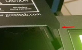

Il y a 2 heures, marco58 a dit :
concernant le plateau je confirme que c'est qu'il est bien en alu.
Pourrais tu nous mettre une photo de ton lit
Lien vers le commentaire
Partager sur d’autres sites
Je vois qu'il a eu des modifications depuis les premières versions.  Ce n'est plus le même bed.  Il est aimanté ton "buildtak" ?

La partie du plateau que tu soulèves a la main  est aimantée ?

Tu n'as toujours pas dit comment est collé le "buildtak" sur le bed en alu (l'alu n'aimante pas) . C'est important de le savoir. Si c'est une imprimante que tu as récupéré, et donc déplacée, Il faudra sans doute que tu refasses le home Z.
Le 0.3mm n'a rien n'avoir avec le réglage du plateau. C'est la hauteur de la première couche (elle se règle dans le slicer). Elle doit être plus importante que les autres couches (0.2) pour bien s'étaler sur le plateau. Le réglage du plateau par rapport à la buse se fait avec une feuille de papier et les 4 vis de réglages sous le bed alu. Regarde les tutos indiqués plus haut..

Il y a 1 heure, marco58 a dit :
Ci joint les photo de mon plateau. se sera plus explicite.
Apparemment ce que tu soulevés est collé sur ton lit en aluminium et au dessus tu as une plaque en tôle ?

ok pour le réglage du Z offset, j'ai compris.
pour le plateau sur mes photos la partie grise est en alu avec des vis pour le fixer au châssis avec les vis de réglage et par dessus, je dirais , est collé le plastique noir avec les inscriptions GEEETECH ........
peut être manque il un plateau mais lorsque je regarde les machines GEEETECH A10 a vendre , elle sont identiques.

Je ne comprends pas . Pourquoi cette languette si cette partie est collé ???  Tu ne devrais pas pouvoir la décoller.
Et si c'est collé , il te manque le plateau qui vient dessus. Plateau aimanté ? Regarde si cette partie est une plaque aimant .

Tu ne comprends pas. La partie que tu décolles à la main est un aimant ou pas  ???
C'est pourtant facile à voir. Pose dessus une objet métallique pour voir si ça aimante ou pas. Si c'est le cas, il te manque la plaque pei (ou autre modèle) qui se pose dessus..
