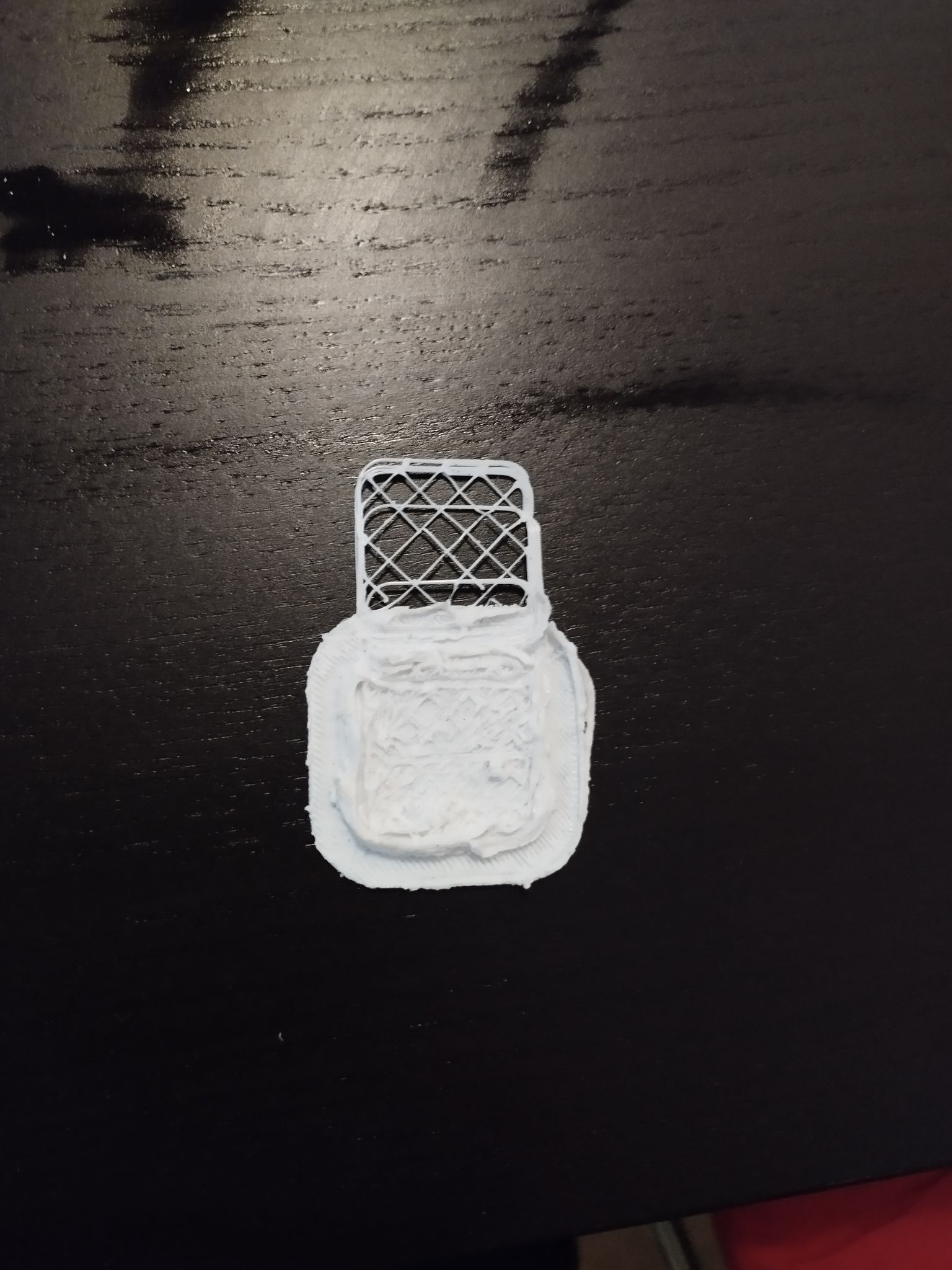

Il faudrait du contexte et des photos supplémentaires...
Il semblerait qu'elle s'est décollée pendant l'impression, peut-être un plateau sale ou un z-offset mal réglé.
Il y a 5 heures, pique a dit :
ou est la faute pour cette impression
Salutation !
Je dirais que
soit tu a un défaut de déplacement de l'axe Z ( vérifier aprés un "Home All" que quand tu demandes un déplacement Z de n millimètres alors en réel tu as bien cela comme distance de déplacement sur la machine (utiliser un objet avec une hauteur connue )
soit il y a une grosse sur-extrusion
calibration de l'extrudeur (quand tu demandes d’extruder 100 mm de filament que l'extrudeur pousse bien 100 mm de filament) ?
paramétrage du débit ou diamètre de filament  voir diamètre de la buse, sous ton trancheur a vérifier ?
car la bordure (le "brim") me semble bien trop "chargée en matière", cela semble déborder et donc a force, la buse se trouve gênée lors des déplacements car elle frotte sur le surplus de matière.
Au pif je dirais que tu as probablement mis un firmware qui ne va pas (ayant une valeur de ESteps/mm inadapté) mais tu ne le détail pas si tu as touché ou non au firmware.
une autre possibilité pourrait être un filament imprimé bien trop au-dessus de sa température d'impression (vérifier que a froid la température affiché par la buse semble cohérente et que pour du PLA tu imprime a 200-230 °C et pas plus chaud )
