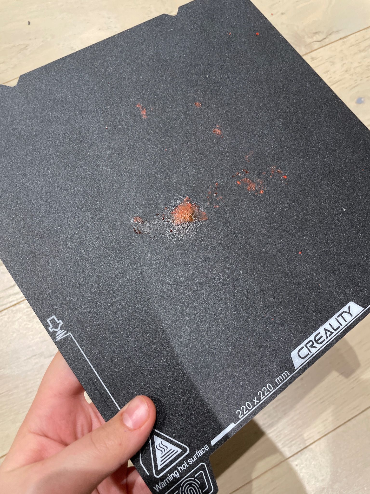

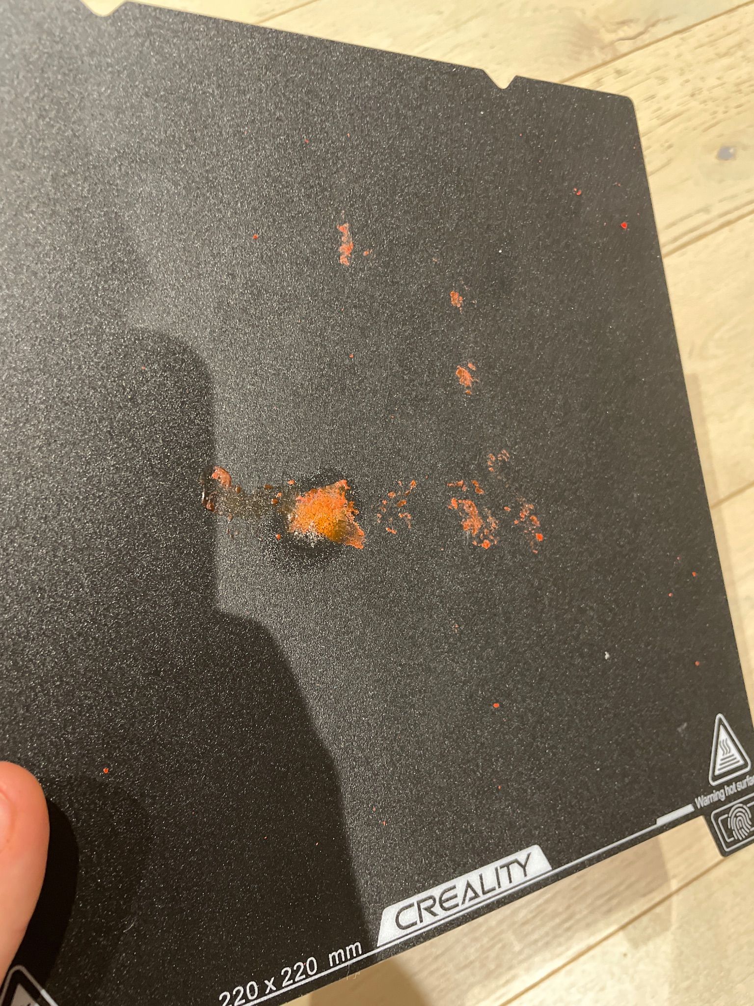

Axel_31100 Posté(e) Janvier 11 Partager Posté(e) Janvier 11 Bonjour, j’ai accidentellement mis du plastique fondu sur le plateau de mon imprimante creality ender 3 v3, est-ce que quelqu’un pourrait m’aider ? Lien vers le commentaire Partager sur d’autres sites More sharing options...
PPAC Posté(e) Janvier 11 Partager Posté(e) Janvier 11 (modifié) Salutation ! Essai de mettre le plateau au congélateur. Et quand bien froid de délicatement avec une fine lame de couteau émoussé (pour ne pas trop abimer le plateau), lame que tu plaque contre le plateau (ne pas chercher a couper le plateau mais juste a s'insérer entre le plateau et le plastique, ou a couper le plastique au plus prés du plateau) afin de faire "sauter"/"décoller" le plastique a force de le pousser par ses bords avec la lame. Ou éventuellement la version a chaud, faire chauffer le plateau a disons 90°-100°C et tenter de voir si un coup de sopalain permet d'enlever le plastique fondue (voir le mix des deux version, plateau chaud le mettre au congélateur pour profiter du choc thermique) Modifié (le) Janvier 11 par PPAC 1 Lien vers le commentaire Partager sur d’autres sites More sharing options...
fran6p Posté(e) Janvier 12 Partager Posté(e) Janvier 12 Il y a 16 heures, PPAC a dit : plateau chaud le mettre au congélateur pour profiter du choc thermiqu L'inverse est-il possible ? Sinon, réimprimer sur ces zones une pièce rectangulaire ou autre forme à convenance de trois / quatre couches. Attendre que le plateau soit refroidi et «démouler» à l'aide de la flexibilité de la tôle. C'est le gros inconvénient de cette plaque, surtout neuve quand une première couche est trop écrasée 1 Lien vers le commentaire Partager sur d’autres sites More sharing options...
BO105cbs Posté(e) Janvier 13 Partager Posté(e) Janvier 13 Il y a 17 heures, fran6p a dit : Sinon, réimprimer sur ces zones une pièce rectangulaire ou autre forme à convenance de trois / quatre couches. Attendre que le plateau soit refroidi et «démouler» à l'aide de la flexibilité de la tôle. C'est la manière que j'ai employé fort récemment, pour enlever des traces de petg restant sur le plateau, 3 fois de suite des petits carrés de deux couches, attendre sagement qu'ils refroidissent et les enlever. Plus de petg après. 1 Lien vers le commentaire Partager sur d’autres sites More sharing options...
