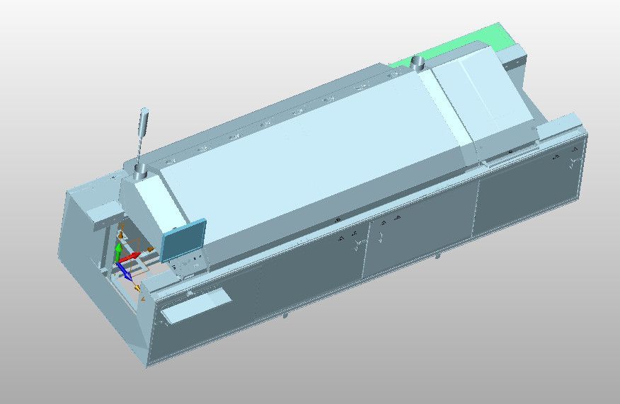

ValeEP Posté(e) Janvier 23 Auteur Partager Posté(e) Janvier 23 Bonjour, merci pour votre réponse. Voici le modèle incriminé model.zip si vous souhaitez jeter un oeil, c'est sympa Lien vers le commentaire Partager sur d’autres sites More sharing options...
papajds Posté(e) Janvier 23 Partager Posté(e) Janvier 23 Re, j'obtiens pas mieux... importation sur plusieurs logiciels...toujours le même résultat...il est plein "de trous" et de faces non fermées. donc , le fichier step créé pose problème ... rien de dit que le modèle était correctement fermé à l'exportation... Lien vers le commentaire Partager sur d’autres sites More sharing options...

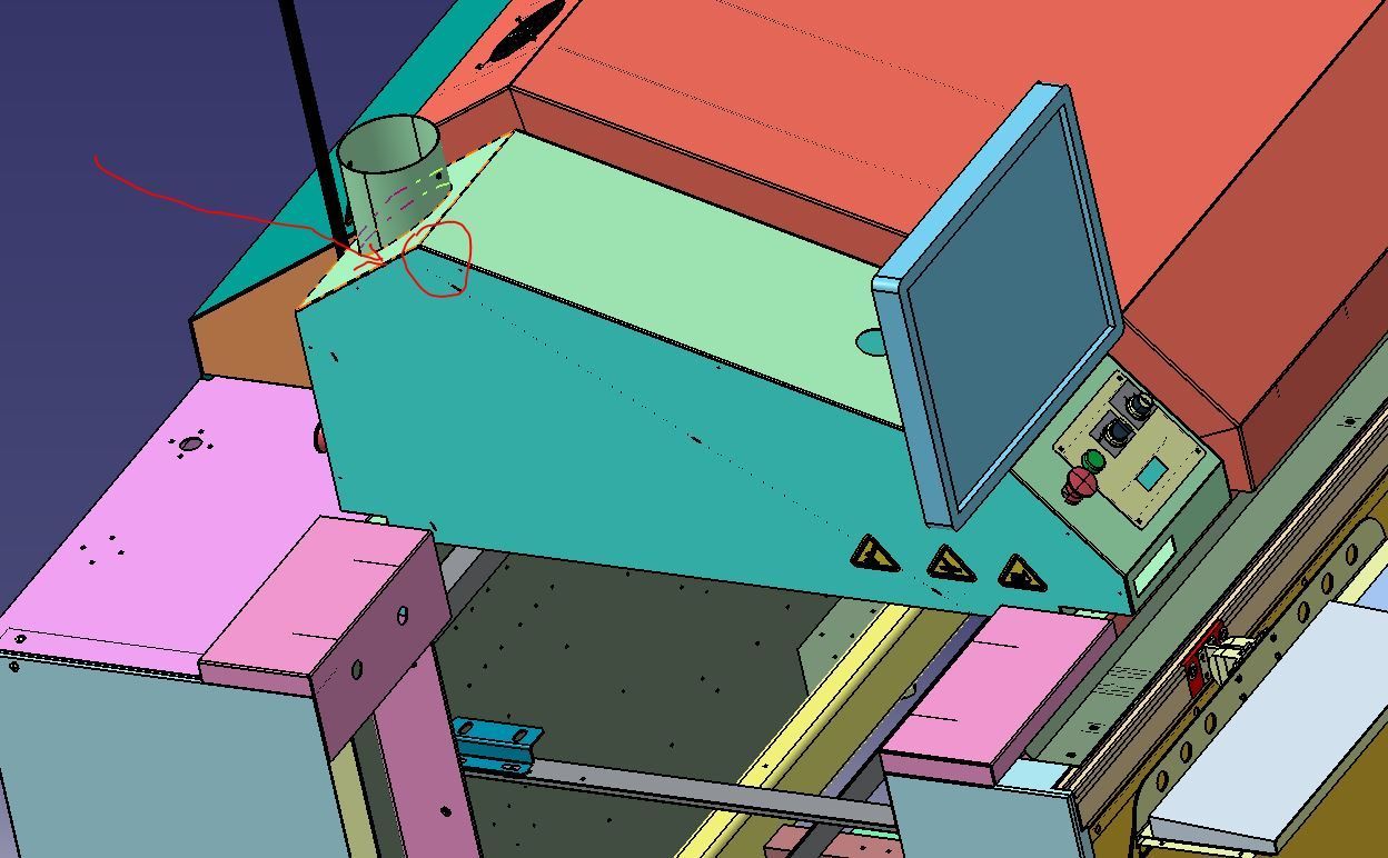

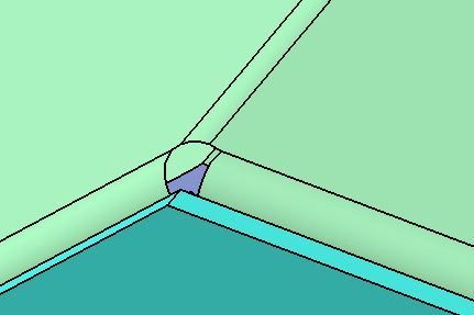

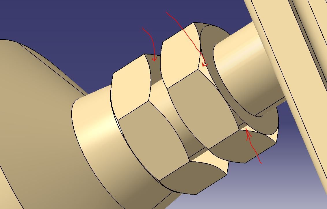

gerardm Posté(e) Janvier 24 Partager Posté(e) Janvier 24 Je confirme sur l'importation il y a des surfaces manquantes (trous), des surfaces avec leurs normales inversées. Dans les exemples: le sommet de la machine, et les écrous. Si tu veux retravailler l'ensemble, dans un premier temps récupères un STEP plus propre. Sinon il y a du travail mais avec du temps et de la patience....... 1 Lien vers le commentaire Partager sur d’autres sites More sharing options...
