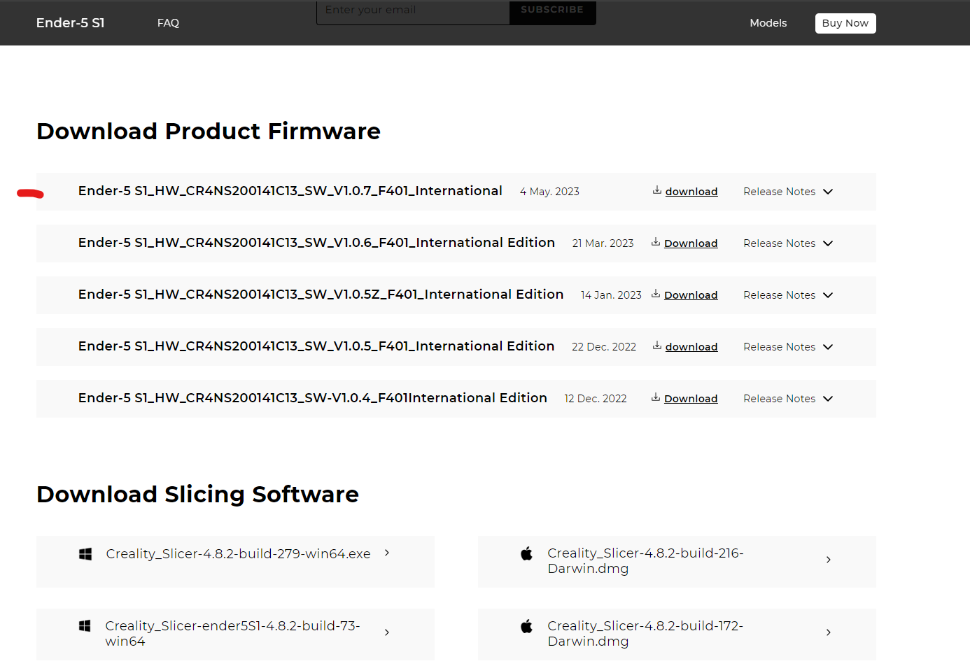

Maintenant pour vérifier que ton imprimante marche en remettant un fimware Marlin,
Tu suis ce tuto a priori tu n'as qu'à flasher la carte mère, tu peux suivre ce tuto vidéo :
https://www.crealitycloud.com/post-detail/63b7e22ae673a58c0a003025
Et tu trouveras le firmware ici :
https://www.creality.com/pages/download-ender-5-s1?spm=..page_1934481.products_display_1.1&spm_prev=..product_bd4931ac-1863-4b1a-85b5-def0896847c8.header_1.1#:~:text=https%3A//www.crealitycloud.com/post-detail/63b7e22ae673a58c0a003025
