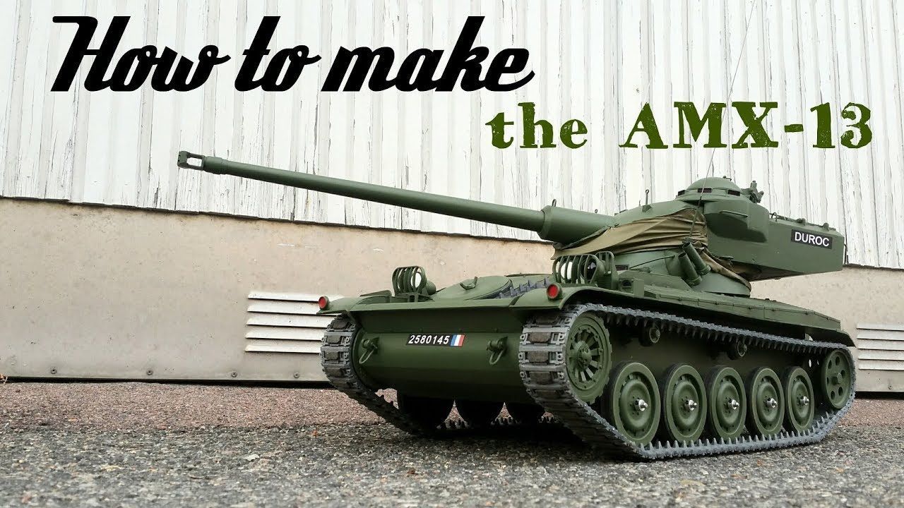

TECHE Posté(e) Janvier 15 Auteur Partager Posté(e) Janvier 15 Bonjour à tous Un grand merci pour votre aide avec une mention spéciale pour PPAC qui à vu juste , j'ai changé de carte SD et ai tranché via Créality print et mon problème n'en n'est plus un l'imprimante marche à la perfection je trouve même que les pièces sont plus belle qu'avec l'Ender 3V2 encore une fois, merci pour un débutant, votre aide est précieuse . voici mon projet, j'était pilote puis chef de char sur ce modèle et j'aurai plaisir à l'imprimer au 1/6 1 Lien vers le commentaire Partager sur d’autres sites More sharing options...
BO105cbs Posté(e) Janvier 16 Partager Posté(e) Janvier 16 Ah ouais quand même... Fait le en petite couche, même avec une buse de 0.2 c'est incroyablement détaillé. Bon par contre si t'a conduit ce genre de véhicule tu dois être en retraite et c'est tant mieux, car faut pas être pressé, mais diable le rendu est super. Lien vers le commentaire Partager sur d’autres sites More sharing options...
TECHE Posté(e) Janvier 17 Auteur Partager Posté(e) Janvier 17 oui, je suis en retraite, l' AMX 13 c'était il y a 40 ans... je rencontre de moins en moins de gents qui pourraient être mon grand père ! pour les détails tout n'est pas imprimé certaines pièce sont faites à la main, c'est un beau projet . Lien vers le commentaire Partager sur d’autres sites More sharing options...
