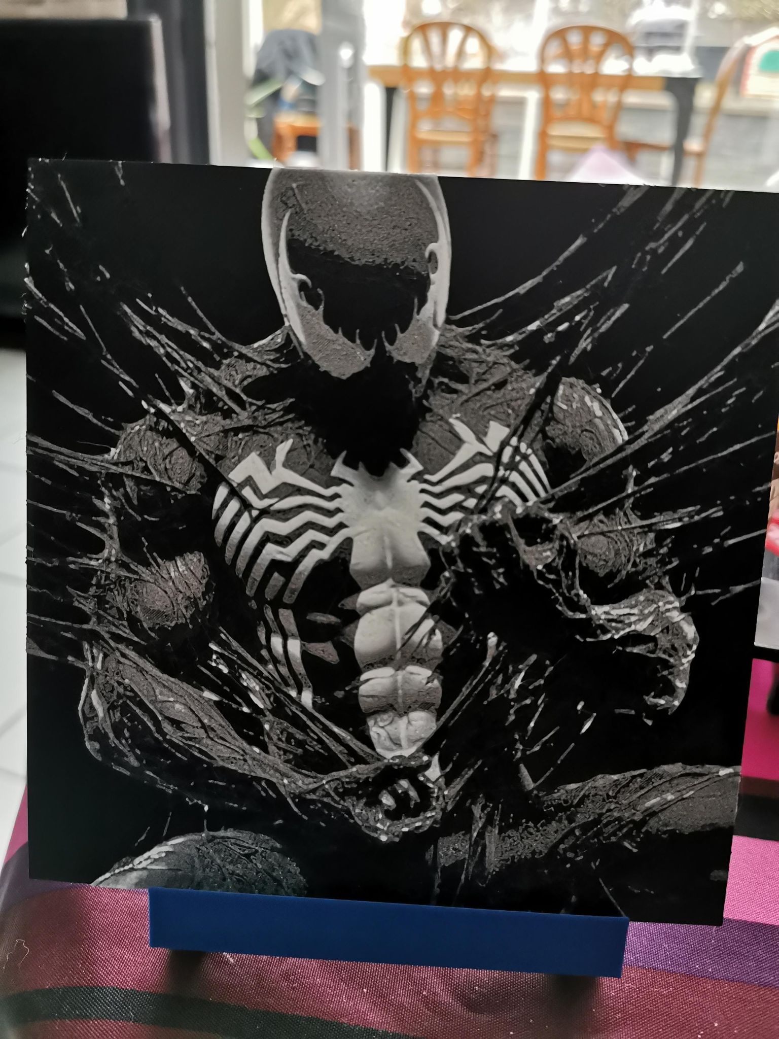

PPAC Posté(e) Janvier 16 Partager Posté(e) Janvier 16 (modifié) il y a 51 minutes, logane a dit : PLA CMYK Lithophane bundle (RFID) 1 kg par bobine Alors il me faut compléter ma précédente réponse. Si avec la A1, tu as l'AMS Light, tenter des Lithophanie multi-couleurs ( https://makerworld.com/en/models/search?keyword=Litohanie+CMYK une vidéo pour voir le potentiel Citation ) ou encore si tu n'a pas l'AMS Lite il y a les trucs fait avec HueForge ( qui permet de faire des modèles 3D pour des Lithophanies multi-couleure, mais aussi de "filament painting" avec de fines couches, cela exploite les effets de transparence / transmissivité des filaments, on arrive a des dégradés plutôt jolie avec peut de changement de filaments lors d'une l'impression donc sans forcement avoir besoins d'un AMS. exemple https://makerworld.com/en/models/search?keyword=HueForge Le 10/01/2024 at 21:16, SR-G a dit : https://makerworld.com/en/models/125767#profileId-135829 Le 14/01/2024 at 18:07, MrMagounet a dit : Edit > Et si tu n'as pas vu le test de la A1 Combo ( avec des astuces quand on débutes ) https://www.lesimprimantes3d.fr/test-bambu-lab-a1-combo-20240115/ Modifié (le) Janvier 16 par PPAC 2 Lien vers le commentaire Partager sur d’autres sites More sharing options...
MrMagounet Posté(e) Janvier 16 Partager Posté(e) Janvier 16 salut @logane alors tu peux utiliser ces filament pla comme tu le souhaite bien sur, après ce kit est un kit conçu pour la lithophanie car il reprend les couleur de base utiliser en impression traditionnel pour obtenir la totalité du spectre c'est particulièrement saisissant dans des cas comme la montrer mon ami @PPAC avec la litho starwars. Dans le cas du filament painting il peux y avoir aussi des cas d'utilisation mais dans 90% des cas il te faudra aussi du noir qui sera la couleur de départ, la ou la litho utilisera le blanc pour la transmission de lumière qui fera apparaitre la scène une fois rétroéclairé. Mais encore une fois rien ne t'empêche d'imprimer des objet diverse et varié. 1 2 Lien vers le commentaire Partager sur d’autres sites More sharing options...
