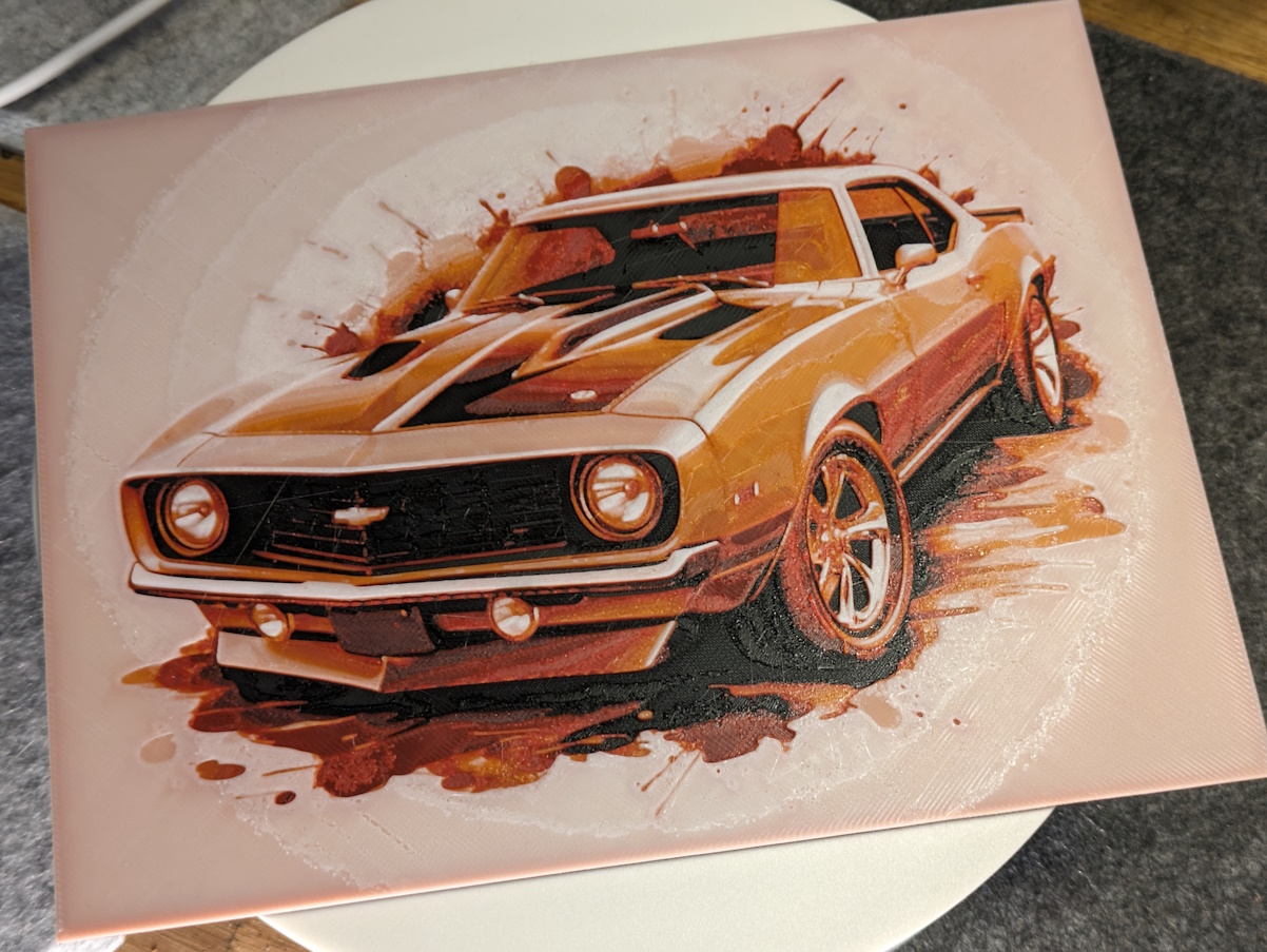

![chevrolet 3D impression 3D Bambu Lab A1 Combo AMS lite](https://www.lesimprimantes3d.fr/wp-content/uploads/2024/01/chevrolet-728x547.jpg)

- Spiderman, Iron Man, Ghost Busters : les possibilités en terme de 2D sont incroyables.
- Hueforge (Mario, Chevrolet, Venom, Ironman et Spiderman) : ces trois modèles ont été créés par le logiciel Hueforge. Il ne s’agit pas de lithophanie mais d’une image transformée en modèle 3D pour être imprimée avec des filaments de plusieurs couleurs. Le résultat s’apparente à une peinture à l’huile.
