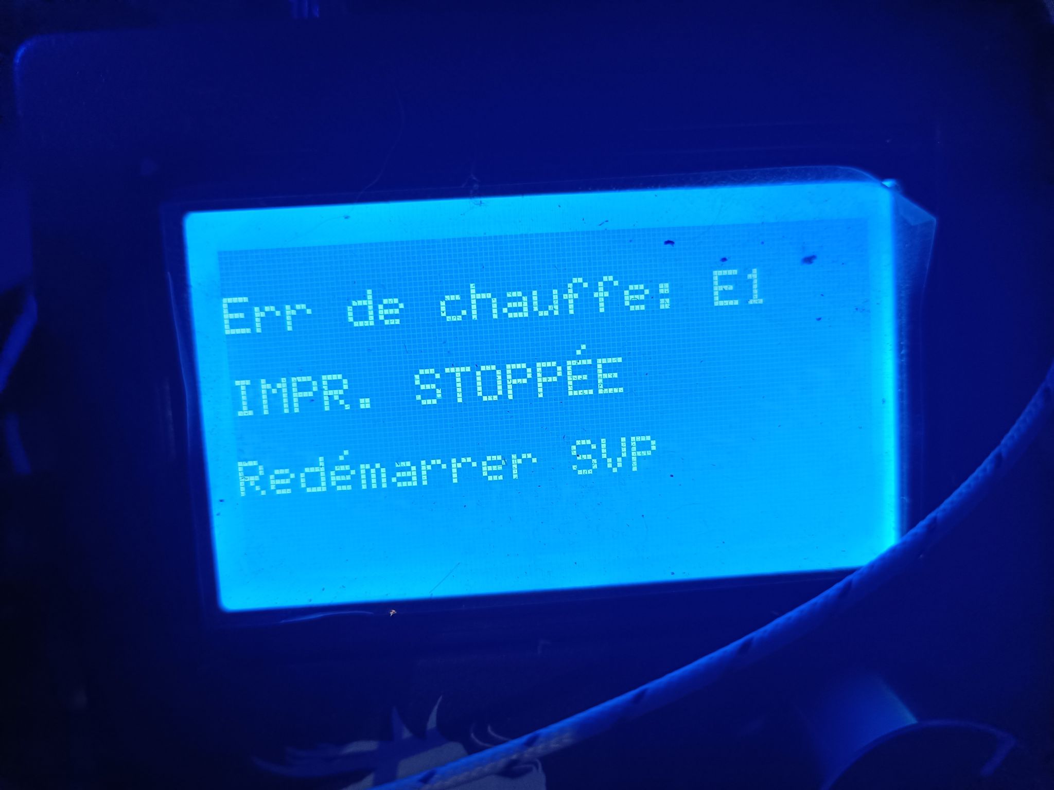

matniv Posté(e) Février 7 Auteur Partager Posté(e) Février 7 Voilà ce que j'ai comme message d'erreur quand j'essaie de chauffer la buse J'ai testé une autre thermistance et rien a changé..... Donc là je ne sais pas Lien vers le commentaire Partager sur d’autres sites More sharing options...
fran6p Posté(e) Février 7 Partager Posté(e) Février 7 Si après permutation des thermistances lit / buse, en étant certain que chacune est fonctionnelle (à 25°C, une thermistance possède une résistance de 100 kΩ) alors le Mosfet qui pilote la chauffe sur la carte mère est défaillant. A moins d'être un bon électronicien (et d'avoir une bonne vue) capable de dessouder puis ressouder ce composant, c'est malheureusement toute la carte mère qu'il faut remplacer. Lien vers le commentaire Partager sur d’autres sites More sharing options...
