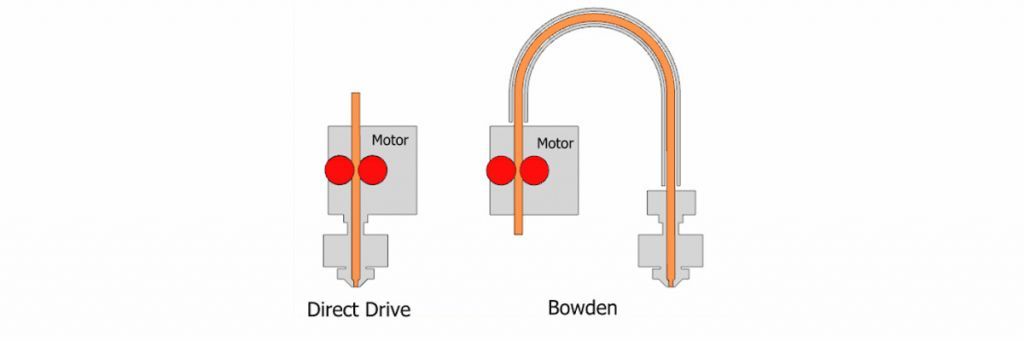

pascal_lb Posté(e) Janvier 18 Partager Posté(e) Janvier 18 il y a 16 minutes, chouba036 a dit : C est quoi un direct drive? Autant pour moi tu es en bowden... C'est lorsque l'extrudeur est juste à côté de la tête d'impression, contrairement au Bowden ou l'extrudeur est éloigné de la tête d'impression et entre les 2 tu as un tube d'une trentaine de centimètres ou passe le filament Lien vers le commentaire Partager sur d’autres sites More sharing options...

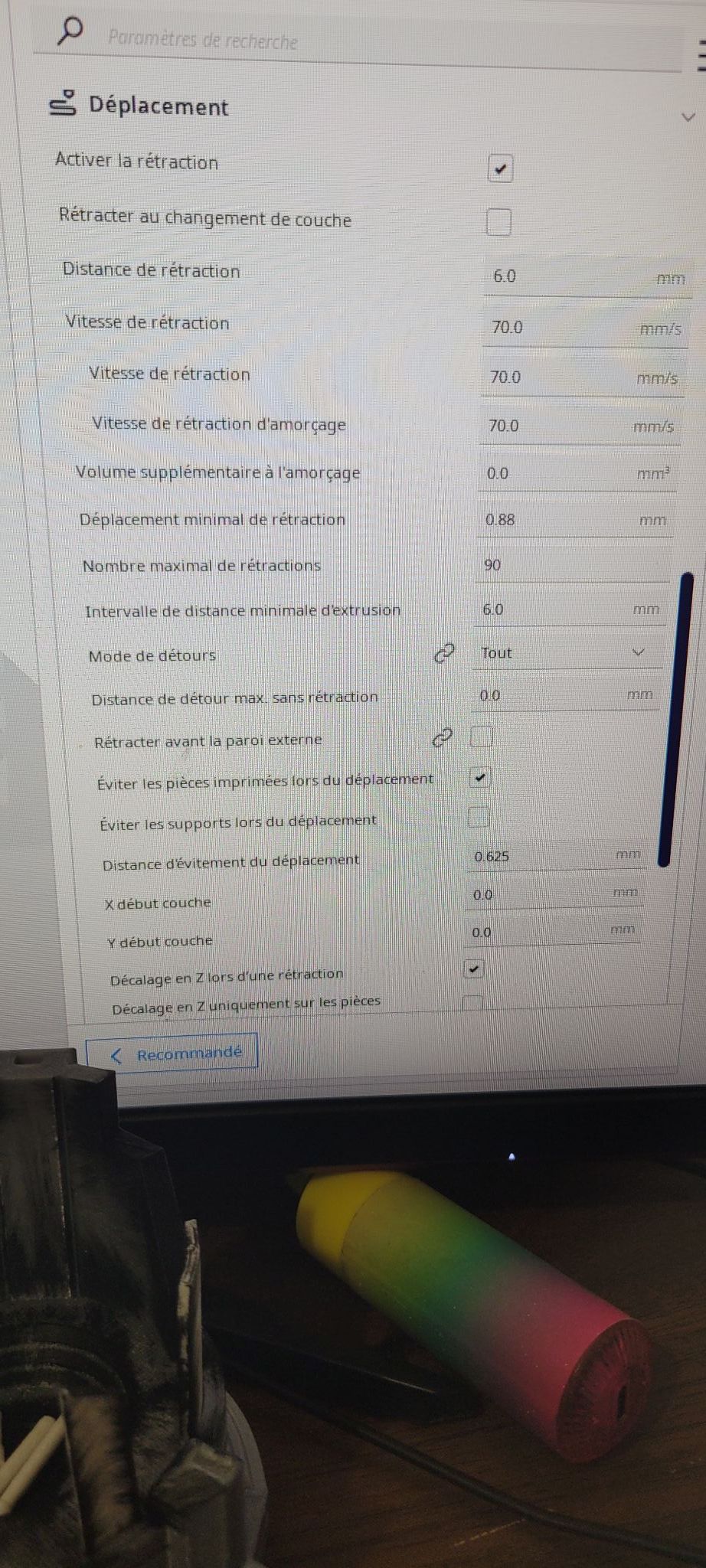

chouba036 Posté(e) Janvier 19 Auteur Partager Posté(e) Janvier 19 Bonjour, voici les informations pour mes réglages déplacements Lien vers le commentaire Partager sur d’autres sites More sharing options...
pascal_lb Posté(e) Janvier 19 Partager Posté(e) Janvier 19 il y a 53 minutes, chouba036 a dit : voici les informations pour mes réglages déplacements Pour la vitesse de rétractation je testerai avec 40 mm/s Lien vers le commentaire Partager sur d’autres sites More sharing options...
chouba036 Posté(e) Janvier 19 Auteur Partager Posté(e) Janvier 19 OK ça marche je vai essayer à la fin de mon impression merci Pascal je te dirai si ça a marcher . Lien vers le commentaire Partager sur d’autres sites More sharing options...

chouba036 Posté(e) Janvier 19 Auteur Partager Posté(e) Janvier 19 J ai essayer de diminuer la vitesse de rétraction à 50mm/s mais je ne voit aucune différence toujours ce bruit insupportable Lien vers le commentaire Partager sur d’autres sites More sharing options...
Titouvol Posté(e) Janvier 19 Partager Posté(e) Janvier 19 50 reste élevé, mais as tu noté une différence (même légère) ? ou rien ? Tu as moyen de filmer ? Lien vers le commentaire Partager sur d’autres sites More sharing options...

chouba036 Posté(e) Janvier 19 Auteur Partager Posté(e) Janvier 19 Il y a 2 heures, Titouvol a dit : 50 reste élevé, mais as tu noté une différence (même légère) ? ou rien ? Tu as moyen de filmer ? J ai voulu filmer mais fichier trop volumineux Et forma vidéo non pris en charge Mdr ça fait couic couic etc Lien vers le commentaire Partager sur d’autres sites More sharing options...
chouba036 Posté(e) Janvier 20 Auteur Partager Posté(e) Janvier 20 Bonjour, je viens de lancer une impression avec une vitesse de rétraction de 30 et ça y est le bruit n y est plus merci pour vos conseille Lien vers le commentaire Partager sur d’autres sites More sharing options...
