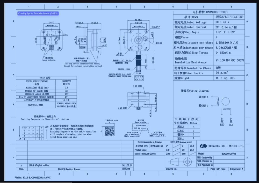

Joe68 Posté(e) Janvier 20, 2024 Posté(e) Janvier 20, 2024 Bonjour Suite a un remplacement d'extrudeur sur ma sovol sv01 j'aimerai savoir si on peut adapter n'importe quel moteur pas a pas sur n'importe quelle carte mÚre. Car sur le sprite pro que j'ai monté le moteur fonctionne mais une seule fois dans chaque sens de rotation. Donc je cherche a comprendre quel paramÚtres toucher ou quel réglage faire pour que ça puisse fonctionner. Merci

Joe68 PostĂ©(e) Janvier 20, 2024 Auteur PostĂ©(e) Janvier 20, 2024 RFN-31 merci pour ta rĂ©ponse, oui les vrefs sont obligatoires mais mon souci c'est que de ce que je sait les moteurs nema peuvent se monter sur n'importe quelle machine mais sur ma sovol le 1 er moteur que j'ai mis sur l'extrudeur Ă©tait un moteur artillery et il tournait a l'envers, aprĂšs avoir inversĂ© les cables ils tournait normalement. Mais comme l'extrudeur sprite le moteur ne rĂ©pond qu'a une seule demande d'extrusion dans le mĂȘme sens. C'est lĂ que je ne comprend pas. D'oĂč ma question doit on changer un rĂ©glage spĂ©cifique pour qu'il tourne a la demande. Lorenzo78 oui j'ai fait un post sur mon problĂšme d'extrudeur sur la sovol mais comme je n'ai pas de rĂ©ponses a part la tienne j'essaye de trouver une rĂ©ponse ou une aide qui pourrait dĂ©bloquer ma situation et cela m'aide aussi a comprendre le fonctionnement de la partie Ă©lectrique. Lorenzo78 et merci de me donner des indices et aides pour y arriver.

Joe68 PostĂ©(e) Janvier 25, 2024 Auteur PostĂ©(e) Janvier 25, 2024 Lorenzo 78 alors oui je sait qu'il faudrait rester sur un sujet et trouver la solution mais j'essaye en mĂȘme temps de comprendre le fonctionnement des moteurs pas a pas qui sont une gĂ©nĂ©ralitĂ© sur toutes les machines. Le sujet sovol reste un sujet sur une machine sovol et a moins de visibilitĂ©. Pour en revenir a mes test, j'ai essayĂ© d'intervertir les cĂąbles de connexion moteur entre eux genre fil bleu a la place du vert etc dans touts les positions possibles. Et j'ai trouvĂ© une seule possibilitĂ© qui fait tourner le moteur dans le bon sens. Pour les driver sur la carte je ne peut pas les inversĂ©s car ils sont inclus directement sur la carte qui est une crĂ©ality v4.2.2. Pour la connexion du connecteur moteur sur par exemple la sortie driver Z lĂ l'extrudeur fonctionne correctement c'est pour ça que j'ai augmentĂ© le voltage du driver de l'extrudeur au mĂȘme voltage que le Z mais ça ne donne rien de concluant, le moteur de l'extrudeur a 1.4v ne fonctionne pas mieux donc qu'une seule x en avant ou en arriĂšre. Pour les vrefs exactes j'ai dĂ©jĂ rĂ©cupĂ©rĂ© les caractĂ©ristiques du moteur du sprite et je doit maintenant comprendre comment calculer la vref exacte d'aprĂšs le driver qui est sur la carte mĂšre. Ce n'est pas Ă©vident a trouver Merci en tout cas de ton aide. Je donnerai les infos que j'ai trouvĂ©s dĂšs que possible. VoilĂ les infos moteur.

Joe68 Posté(e) Janvier 30, 2024 Auteur Posté(e) Janvier 30, 2024 Lorenzo 78 et fran6p merci a vous pour les liens. J'ai lu les 2 sujets et j'en déduit que mon voltage partant de 0.84a de caractéristique moteur avec un rsense de 150 le réglage vref est de 0.99v en sortie de mon tmc 2208. Je vais faire le test pour voir si quelque chose change au niveau du comportement de l'extrudeur. Je donnerai des news dÚs que possible. Merci.
Joe68 PostĂ©(e) FĂ©vrier 23, 2024 Auteur PostĂ©(e) FĂ©vrier 23, 2024 Bonsoir Petit retour sur mes soucis d'extrudeur sprite pro. J'ai donc modifiĂ© la vref de l'extrudeur a 0.99v et le problĂšme reste le mĂȘme. Le moteur tourne sur une demande mais a la 2Ăšme demande il ne tourne plus. J'ai essayĂ© un branchement en direct sans passer par la nappe de connexion fournie dans le kit et pareil. J'ai refait des tests en augmentant les Esteps et au dessus de 800 cela fonctionne a plusieurs demandes mais en dessous plus rien. J'ai testĂ© d'autres rĂ©glages sur l'Ă©cran qui sont modifiables et mĂȘme constat. Sa ne fonctionne plus aprĂšs une demande. Je me demande si ce n'est pas un composant sur la carte fille qui met la pagaille dans le fonctionnement de l'extrudeur. Si vous avez des suggestions moi je suis au bout de mes tests. Merci.
