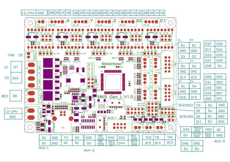

ymgui Posté(e) Janvier 28, 2024 Posté(e) Janvier 28, 2024 (modifié) Salut à tous, Ca faisait un moment que je n'étais pas venu; voici ce qui m'amène: Un ami m'a confié une Sidewinder X1 qui déconne: elle se met en erreur ---> Error:heating failed, system stopped ! heater_ID: 0 Facile, me direz-vous, QUE NENI ! : - J'ai vérifié la bonne position de la thermistance de la tête qui est bien à sa place (car elle a tendance à sortir de sa niche sur d'autres bécanes, mais elle est bien fixée, sur la X1) - J'ai vérifié la continuité et la résistance à froid ( et leur évolution) des 2 therm' (du bed et de la tête) directement à l'arrivé à la Makerbase ---> une centaine d'Ohm - les 2 valeurs diminuent bien quand je les chauffe au "heat-gun" Mais quand je les rebranche et que je boote la bécane, l'écran me donne, à froid": ---> 7° pour l'extrudeur ---> -1° pour le bed , et rien ne bouge au heat-gun..... (?) Dois-je en conclure que la CM nous a fait un "coup de calcaire" ? ou y-t-il d'autres tests à faire avant de tout casser (j'ai une autre MKS qui peut la remplacer) Peut-on tenter un flash (avec quelle version de soft ?) J'attends vos avis éclairés (comme d'hab' ) A+ Modifié (le) Janvier 28, 2024 par ymgui
pommeverte Posté(e) Janvier 28, 2024 Posté(e) Janvier 28, 2024 (modifié) Salut, il y a 21 minutes, ymgui a dit : une centaine d'Ohm KiloOhms, non?!! en théorie 100 Kohms à 25°C il y a 21 minutes, ymgui a dit : Dois-je en conclure que la CM nous a fait un "coup de calcaire" ? ça y ressemble il y a 21 minutes, ymgui a dit : ou y-t-il d'autres tests à faire avant de tout casser si tu as une résistance variable de 100kohms, tu pourrais la brancher sur l'entrée TH de la carte-mère et faire varier sa valeur pour voir si la température varie à l'écran. Si ce n'est pas le cas, alors, oui, tu peux dégainer ton autre carte-mère Modifié (le) Janvier 28, 2024 par pommeverte
ymgui Posté(e) Janvier 28, 2024 Auteur Posté(e) Janvier 28, 2024 Tu as raison Pommeverte, c'est des KiloOhm ..... Pour le coup de la résistance variable, j'ai dit que j'avais fait le test en chauffant artificiellement les 2 therm' (à plus de 50°au gun) sans que ça bouge... Je crains bien que j'en suis bon pour une Makerbase... Mais j'y mets quoi ?
pommeverte Posté(e) Janvier 28, 2024 Posté(e) Janvier 28, 2024 (modifié) Il y a 2 heures, ymgui a dit : j'ai une autre MKS qui peut la remplacer celle-là, non? d'ailleurs, c'est quel référence? Sinon, tu la remplaces par le modèle d'origine, une MKS Gen-L Modifié (le) Janvier 28, 2024 par pommeverte
MrMagounet Posté(e) Janvier 28, 2024 Posté(e) Janvier 28, 2024 Il y a 2 heures, ymgui a dit : Tu as raison Pommeverte, c'est des KiloOhm ..... Pour le coup de la résistance variable, j'ai dit que j'avais fait le test en chauffant artificiellement les 2 therm' (à plus de 50°au gun) sans que ça bouge... Je crains bien que j'en suis bon pour une Makerbase... Mais j'y mets quoi ? Sois tu remet un MKS GenL V1 d'origine, si tu en trouve pas fait moi signe j'en ai une neuve d'origine jamais utiliser avec les drivers 2100. en effet soit tu as ton bed chauffant qui a la sonde qui déconne, soit le cable c'est endommager et tu coup cela fonctionne ou pas en fonction du mouvement du plateau et position du cable, soit ta la carte mère qui a une tarte.

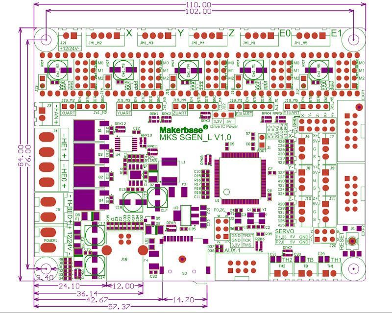

ymgui Posté(e) Janvier 29, 2024 Auteur Posté(e) Janvier 29, 2024 @pommeverte, La Makerbase montée sur la bécane est une MKS GEN-L V1.0 Ma Makerbase de remplacement est une MKS SGEN-L V1.0 qui n'a pas les même position de connecteurs, mais ils y sont tous et sont repérés... Dis moi si je peux l'utiliser et avec quoi la flasher. mon ancienne config est une Sidewinder VERSION: 1.5 (dixit l'écran de la bécane) est-ce que je peux flasher une version supérieur ? et ou trouver ça (un lien serait utile). J'ai jamais flashé une Artillery mais le forum doit bien avoir fait des tutos (peut-être du grand MrMagounet, je suppose...) Si ma carte ne convient pas, "ti m'la fais à combien" ta carte, m'sié Magounet ? Il me vient, tout à coup, une idée: Et si le solid state relay 220V du plateau ne donnait plus rien, est-ce que la boucle de vérification de montée en t° ne nous enverrait pas ce type d'erreur ? Tiens, tiens ? je viens de remarque qu'une petite led rouge est allumée, en bas à gauche de la MKS, elle est indiquée D7. C'est jamais bon signe, un feu rouge... mais je ne sais pas ce qu'il veut dire . KIKISAIT ? [ A suivre ]
pommeverte Posté(e) Janvier 29, 2024 Posté(e) Janvier 29, 2024 (modifié) Salut, Il y a 1 heure, ymgui a dit : Il me vient, tout à coup, une idée: Et si le solid state relay 220V du plateau ne donnait plus rien, est-ce que la boucle de vérification de montée en t° ne nous enverrait pas ce type d'erreur ? A moins que tu aies mis ton imprimante au congélo pour faire ce test: Le 28/01/2024 at 11:46, ymgui a dit : Mais quand je les rebranche et que je boote la bécane, l'écran me donne, à froid": ---> 7° pour l'extrudeur ---> -1° pour le bed , et rien ne bouge au heat-gun..... (?) le problème se situe au moins sur la lecture de température, comme tu l'indiques dans le titre du sujet. Il peut y avoir un soucis sur la sortie mais dans tous les cas, les entrées posent déjà problème Il y a 1 heure, ymgui a dit : Tiens, tiens ? je viens de remarque qu'une petite led rouge est allumée, en bas à gauche de la MKS, elle est indiquée D7. C'est la led qui indique si tu as du 5V sur la carte. Donc c'est bon signe! Il y a 1 heure, ymgui a dit : Ma Makerbase de remplacement est une MKS SGEN-L V1.0 qui n'a pas les même position de connecteurs Génial, en plus la taille et les trous de fixation sont identiques! coté implantation des connecteurs, je trouve que tu chipotes, ils sont très semblables, non? Citation Pour le firmware, en mixant 2 ou 3 exemples, ça ne devrait pas être trop compliqué ... Modifié (le) Janvier 29, 2024 par pommeverte
MrMagounet Posté(e) Janvier 30, 2024 Posté(e) Janvier 30, 2024 Il y a 18 heures, ymgui a dit : @pommeverte, La Makerbase montée sur la bécane est une MKS GEN-L V1.0 Ma Makerbase de remplacement est une MKS SGEN-L V1.0 qui n'a pas les même position de connecteurs, mais ils y sont tous et sont repérés... Dis moi si je peux l'utiliser et avec quoi la flasher. mon ancienne config est une Sidewinder VERSION: 1.5 (dixit l'écran de la bécane) est-ce que je peux flasher une version supérieur ? et ou trouver ça (un lien serait utile). J'ai jamais flashé une Artillery mais le forum doit bien avoir fait des tutos (peut-être du grand MrMagounet, je suppose...) Si ma carte ne convient pas, "ti m'la fais à combien" ta carte, m'sié Magounet ? Il me vient, tout à coup, une idée: Et si le solid state relay 220V du plateau ne donnait plus rien, est-ce que la boucle de vérification de montée en t° ne nous enverrait pas ce type d'erreur ? Tiens, tiens ? je viens de remarque qu'une petite led rouge est allumée, en bas à gauche de la MKS, elle est indiquée D7. C'est jamais bon signe, un feu rouge... mais je ne sais pas ce qu'il veut dire . KIKISAIT ? [ A suivre ] @pommeverteje te tague car je sais que tu aime enrichir ta culture personnel . Alors la SGen-L V1 a le même forme factor que la Gen-L V1 et le port usb-B est situé au même endroit, par contre pour le Flash de la carte mère faudra le faire CM sortir de l'imprimante ou découpé la grille du boitier car de la X1 car le flash de firmware ce fait via la µSD . La Série SGen-L sont des carte mère 32bits avec support UART très fiable plus que les Gen-L V1 sous MCU Arduino 8bits (le MCU Arduino est fiable lui juste lent, mais y a des faiblesse de conception sur la Gen-L V1) Je connais bien cette série ma Artillery Genius que j'ai mis en vente tourne depuis 3 ans sans jamais un soucis avec une MKS SGen-L V2 qui est une version avec MCU 32bits 120Mhz. Après si tu passe a la SGen-L V1 il faudra configurer un Firmware Marlin sur mesure adapter a ta machine avec cette carte mère tu en trouveras pas déjà exploitable, j'ai a l'époque configuré sur mesure un Marlin 2.0.8 pour la Genius et la X1 avec Carte Mère SGenL V2, faudrait donc refaire la même chose ici pour la SGenL V1. Tu ne peux pas flasher un firmware Artillery pour Gen-L dessus les MCU etant pas les mêmes c'est pas compatible, les pin du MCU ne sont pas les mêmes, les librairie utiliser non plus. Pour ce qui est des Led la Rouge indique la présente de tension 5v et tu as un bleu qui clignote quand y a echange de data entre un pc et la CM ou le TFT et la CM. Après si tu veux partir sur la carte mère d'origine, envoi moi un MP on discutera du tarif. 1
pommeverte Posté(e) Janvier 30, 2024 Posté(e) Janvier 30, 2024 Salut, Pour le firmware, il devrait ressembler à celui-ci (compilé à partir de Marlin V2.1.2.1):firmware.bin je joints les fichiers que j'ai utilisés:platformio.iniConfiguration.hConfiguration_adv.h Attention, l'input shaping est activé. En attendant de le régler (voir ici ), il faudra ajouter la ligne M593 F0 au début du Gcode de démarrage 1
