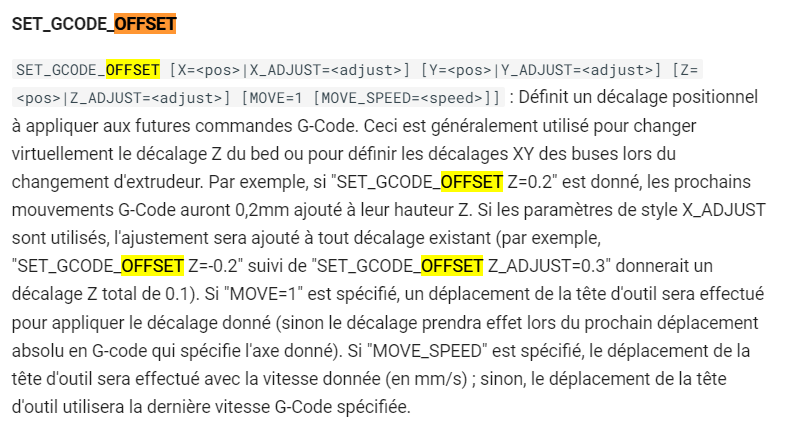

Il y a 20 heures, MrMagounet a dit :
Non cela ne correspond pas a un Gcode, mais a une fonction dans Klipper, tu peux t'en sortir en utilisant cela
Intéressant. Merci!
Je vais tenter en ajoutant ça dans le filament gcode du PETG. Ca correspond à ajouter l'épaisseur de 2 feuilles papier par rapport à un Z-offset fait avec une seule feuille
SET_GCODE_OFFSET Z=0.2 MOVE=1
Et
SET_GCODE_OFFSET Z=0 MOVE=1
Dans les filaments PLA. Comme ça, ça devrait fonctionner même si je change de type de filament entre deux prints
J'attends de recevoir du PETG, j'ai cramé toute ma bobine en imprimant une poubelle hier 🙂
Par contre c'est bizarre de devoir ajouter un offset aussi important lors d'un changement de matière de PLA a PETG comme ici, ton cordon de filament déposé doit avoir une taille sensiblement identique que ce soit en PLA ou PETG donc après ok il peut y avoir une légère variation mais pas autant pour moi.
J'ai pas encore testé les valeurs. Mais c'est pour rebondir sur les multiples suggestions que j'ai lues disant qu'avec du PETG, le z-offset se réglait avec 3 épaisseurs de papier au lieu d'une seule. 2 épaisseurs de papier supplémentaires, ça correspond à peu près à 0.2mm
L'avantage c'est aussi de pouvoir facilement re-régler ça en deux coups de settings dans Orca, et re-tester immédiatement sans repasser par la procédure de réglage du z-offset via le LCD de l'imprimante

il y a une heure, LilYoda a dit :
J'imprime le PETG et le PLA avec le même réglage du z-offset et je n'ai aucun problèmes. L'impression est nickel avec les 2 filaments.
