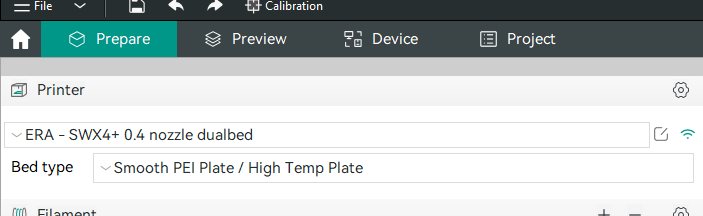

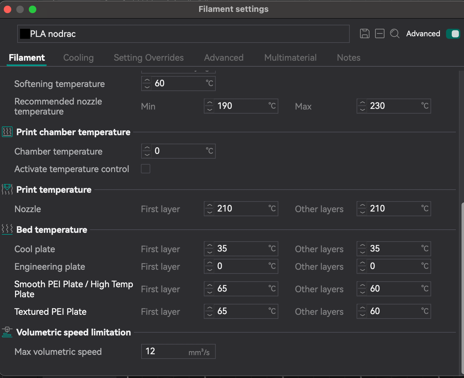

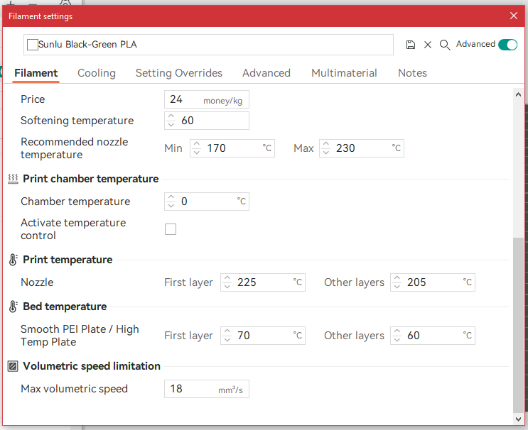

Bonjour à tous,
Est-ce que quelqu'un arrive à faire en sorte que le bed ait une température différente entre la première couche et les autres ? Quand Je veux mettre mon bed à 65° pour la première couche et 60° pour le reste sur Orcaslicer, l'impression se fait uniquement avec la température configurée pour la première couche. J'ai du louper un parametre...
J'ai moins de paramètres, moi:

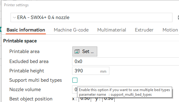

Dans la conf de l'imprimante, j'ai ce paramètre qui n'est pas coché:
Vu que tu as plus de paramètres "bed", est-ce que tu sélectionne le bon ensuite (je ne sais pas où ça se sélectionnerait)?
Si tu n'as qu'un plateau, décoche la paramètre "support multiple bed types" dans la conf de l'imprimante
Sinon au pire tu mets les mêmes températures sur tous les "bed"?
EDIT: quand tu actives le "support multiple bed types", il faut choisir le plateau là:

il y a 16 minutes, LilYoda a dit :

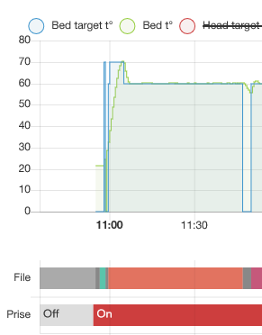

Oui j'ai volontairement activé le support de différents bed j'en ai un texturé et un biface lisse/texturé. Je ne suis pas sûr que cela ait un impact sur le changement de température après la première couche. As-tu bien constaté le changement de température de ton côté entre la première et les autres couches ?
Et oui j'ai sélectionné le lisse lors de ma dernière impression.
Oui, ça change bien de température.
J'ai une intégration Moonraker dans mon Home Assistant, et je vois bien que la consigne et la temp mesurée changent. Là par exemple, ça passe de 70 à 60
Si tu as plusieurs bed, vérifie que tu ait bien le bon sélectionné lorsque tu slice.
Modifié (le) par LilYoda

il y a 1 minute, LilYoda a dit :
OK donc le souci n'est que chez moi, c'est comme si cette information n'était pas transmise dans le gcode je vais voir si le souci vient de là.
je vérifierai ce soir, quand même, vu que j'ai beaucoup modifié le gcode de la machine, que ce soit bien les changements liés à orca et pas seulement les miens que je vois
EDIT: je viens de slicer un fichier au pif, avec 90° en premiere couche et 60 ensuite
Ligne 81 du gcode je vois ça
M140 S90
Et ligne 467
M140 S60 ; set bed temperature
Donc à mon avis ça fonctionne

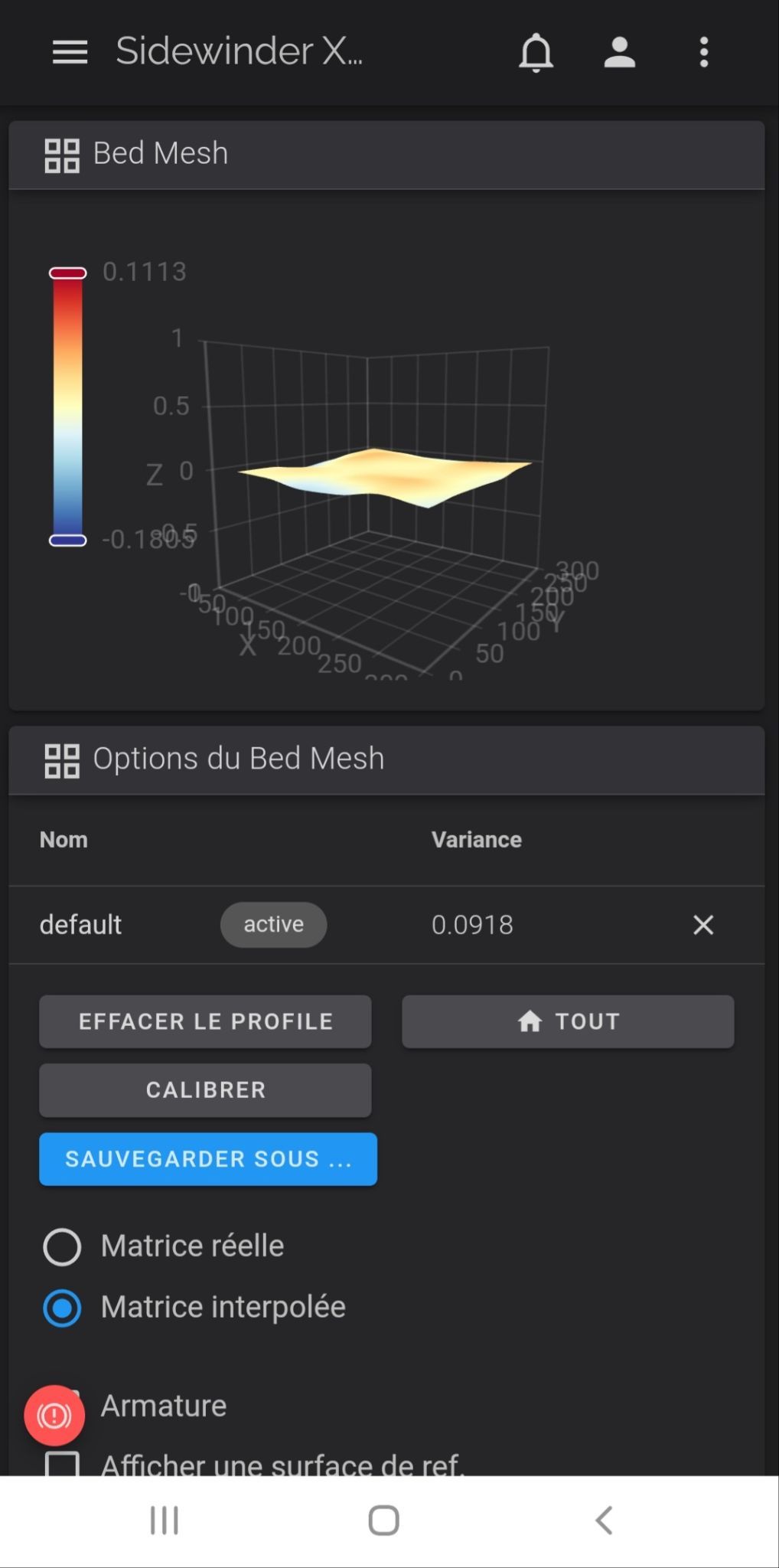

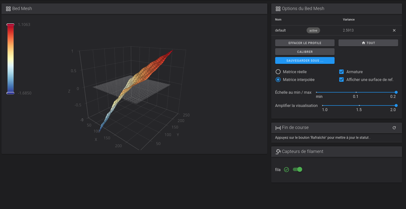

Par contre, il y a encore du travail (pour le moment 1 manuel + 1 auto mais j'étais assez confiant):
J'arrive à obtenir d'assez bon résultat. Mais ça prend un peu de temps.
Malheureusement j'ai l'impression que la matière du plateau, qui est en aluminium, n'arrange pas. C'est legé mais la dilatation est plus importante que l'acier, ce qui occasionne des déformations. (sur la x4 plus notamment 300x300.)

Il y a 11 heures, Didi555 a dit :
LA variance que tu as est excellente, de toute façon toutes matière varie en ce dilatant même les plateau verre ou autre forme. En faite si l'on en revient toujours au plateau Alu c'est pour une raison très simple la conductivité thermique faire un plateau acier sera assez mauvais pour la chauffe qui demanderais un temps bien plus important de chauffe pour avoir une chauffe homogène et a température souhaité.

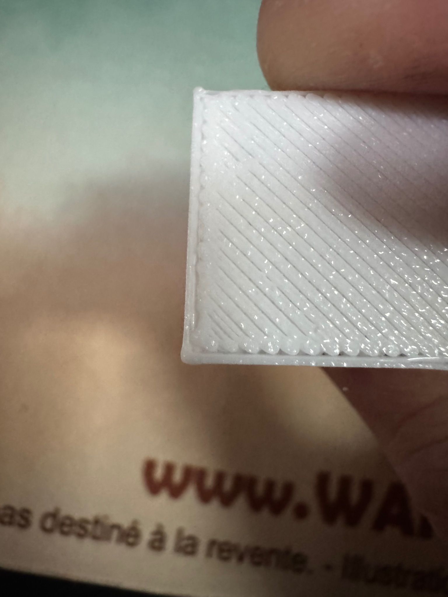

Hello c’est encore moi 🙂
j’ai réglé mon z-offset je peux vraiment pas descendre plus bas, ça va un peu mieux mais j’ai quand même encore le même soucis, on dirait que le remplissage ne va pas jusqu’au la couche initiale et que du coup ça crée un espace
J'ai bien galéré aussi, j'ai utilisé un serre joint à la fin tellement j'en avait marre pour rapprocher sufisamment les le plateau et la plaque le temps de visser.
Sans les entretoise sans trop chercher je suis à .16 et j'ai arrêté là.
Il y a 5 heures, Chepre a dit :
Pourquoi tu dis que tu ne peux pas aller plus bas? Tu es clairement trop haut sur ton image, il faut baisser encore c'est certain, jusqu'à aller trop loin et de voir ta surface imprimée comme griffée et tu remontes assez pour que ça disparaisse. J'avais une bonne image ou on voit un rectangle avec une transistion trop haut, ok plus trop bas, mais impossible de remettre la main dessus.
Mon offset est à 0.8, en descendant 0.01 plus bas je déchire le ticket de caisse au lieu de pouvoir le déplacer.

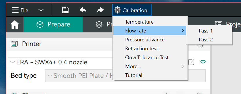

Essaie de régler le flow rate. Il est possible que tu ne sorte pas assez de volume de filament
Il y a des méthodes dans Orca Slicer et un tutorial:

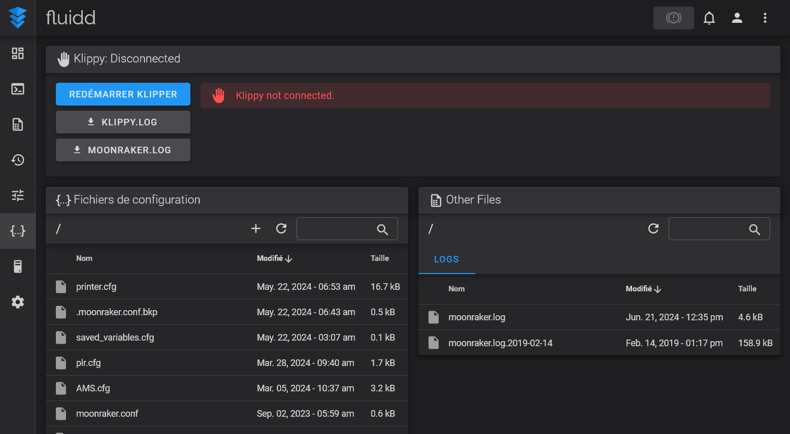

Je viens de recevoir l'adaptateur USB-RJ45 et j'ai effectué la manip ci-dessus.
Après avoir déterminé l’adresse IP , j'ai lancé Puttty et j'ai pu me connecter sur la machine.
J'ai obtenu cette image:
J'ai aussi trouvé ce fichier .log de moonraker
J'ai essayé de redémarrer Klipper mais cela ne fonctionne pas.
moonraker.txt
Après cela mes connaissances s’arrêtent là et je ne sais pas ce qu'il convient de faire .
J'ai donc besoin de vos lumières.
