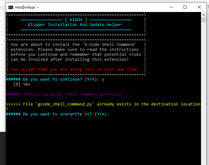

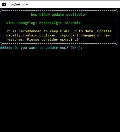

Je suis en train de suivre la procédure. Mais étant débutant ce n'est vraiment pas facile.😅
Lorsque je me connecte à Kiauh j'obtiens ce 1er message.
je fais (n), je continu la procédure ,
Et après avoir fais y à la question j'obtiens ce message.
dans le doute je me suis arrêter là. peux-tu m'éclairer?

si c'est déjà installé tu peux dire oui 😉 aucun risque et pour la première question tu peux faire la mise a jour sans soucis...

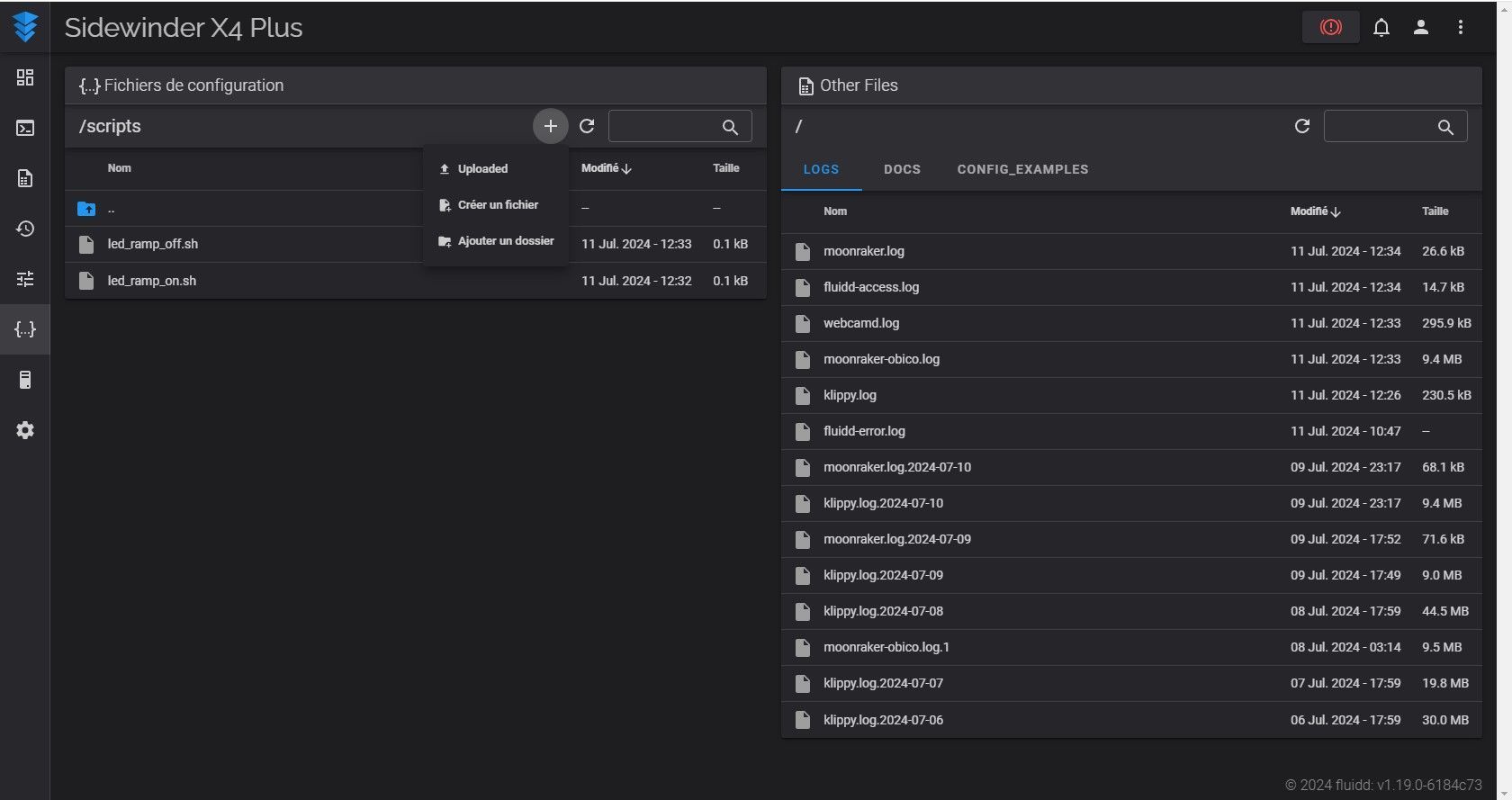

Pour la 2ème partie je sèche de nouveau. J'ai créer un dossier "scripts"
et je créer 2 fichiers en cliquant sur "+" nommés comme ton exemple. Et coller le script dans chaque fichiers auquel il est destiner.
Mais je n'est pas obtenu le fichier "shell_command.cfg". Je pense que j'ai dû louper une étape ou mal créer les 2 scripts.
Désolé pou le dérangement, mais avec moi on part de très très loin.😅😅

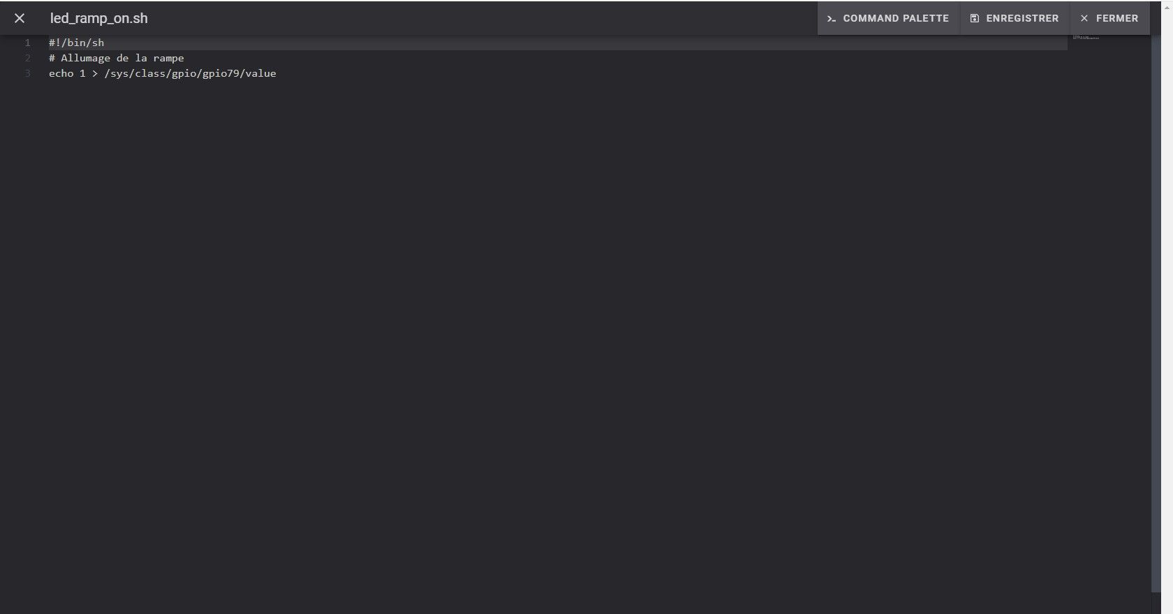

La 1ère partie Kiaud c'est ok tout c'est bien passe, j'ai quitter Kiaud en faisant B (retour) puis Q (quit)

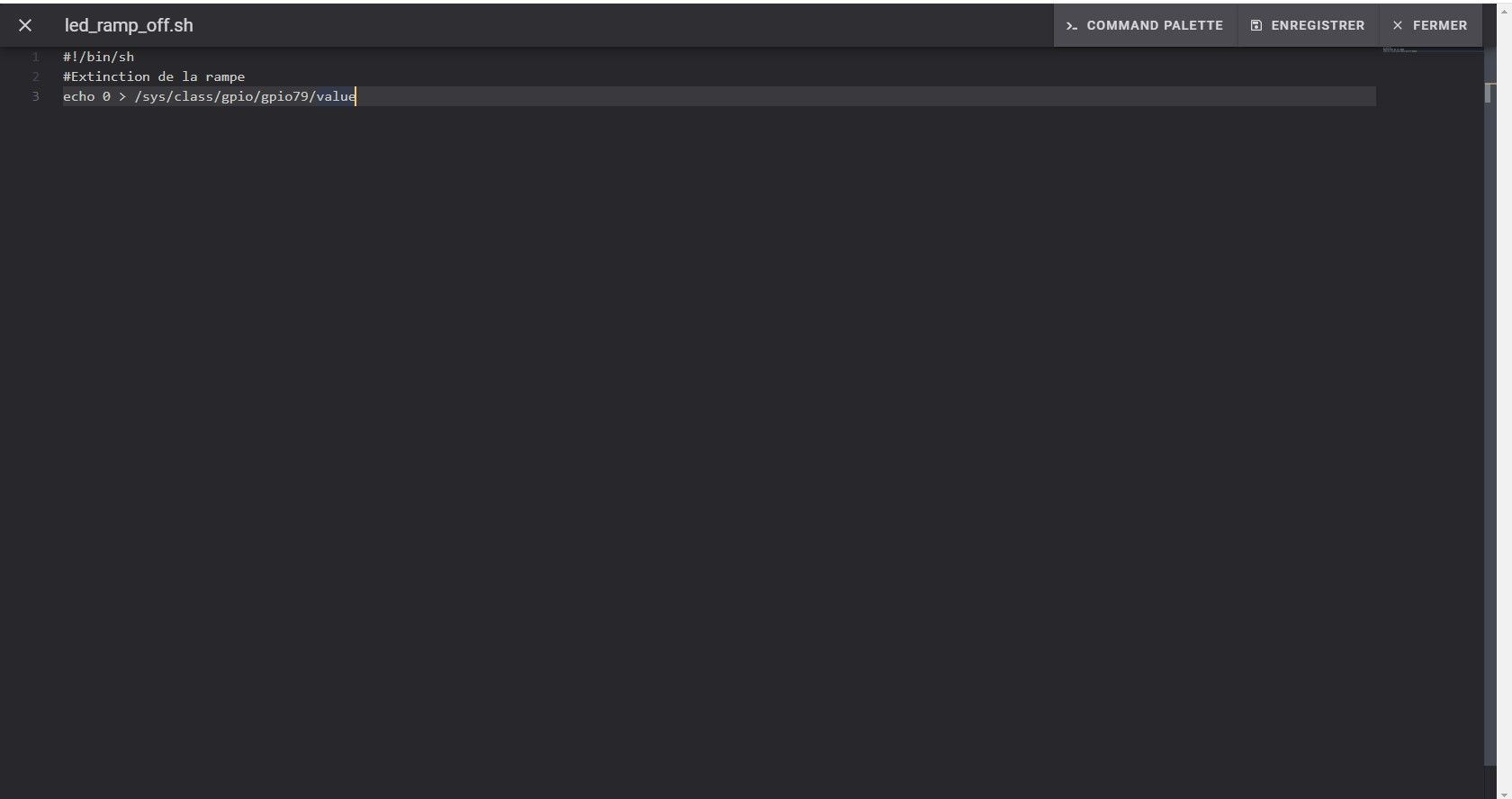

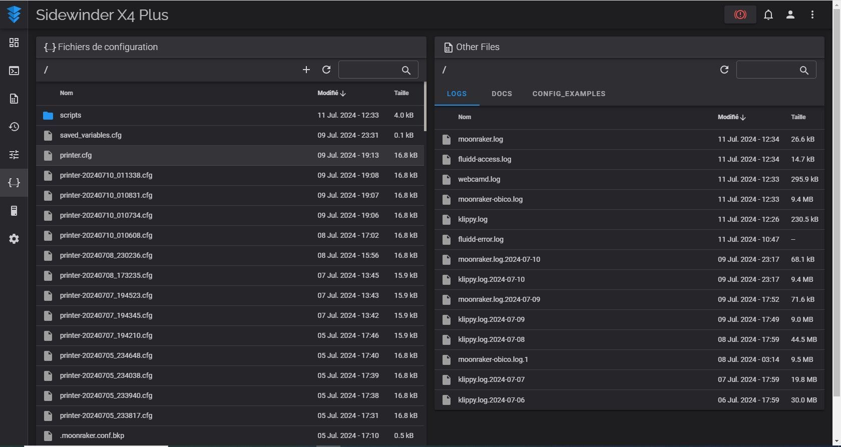

La 2ème partie, avec fluidd dans la partie "fichiers de configuration" j'ai creer un dossier "scripts"
Dans ce dossier j'ai créer 2 fichiers nommé "led_ramp_on.sh" et "led_ramp_off.sh". J'ai ouvert les fichiers puis copier coller,
#!/bin/sh
# Allumage de la rampe
echo 1 > /sys/class/gpio/gpio79/value
#!/bin/sh
#Extinction de la rampe
echo 0 > /sys/class/gpio/gpio79/value
fichiersscripts.thumb.jpg.1b2786010c807b7e688f23157d698a8b.jpglampeon.thumb.jpg.c85a62ac54271ed768a33e60e5da0958.jpgofflampe.thumb.jpg.08b69095dbe8e6d37cd4440fc54d83fe.jpg
puis j'ai enregistré et redémarrer klipper.

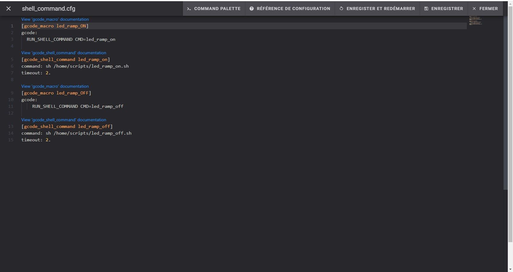

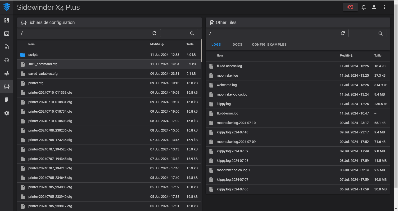

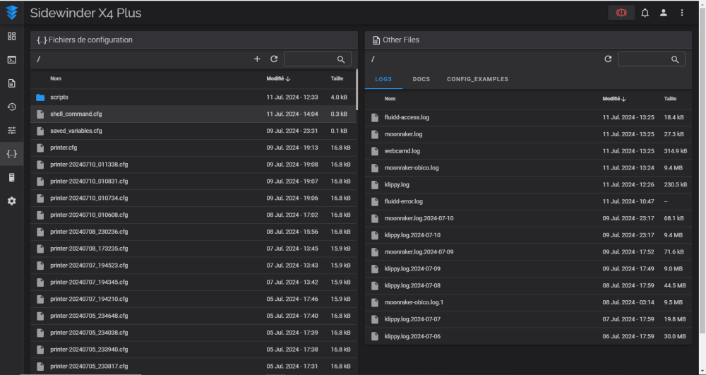

et pour faire suite à ta dernière réponse, j'ai créer un fichier "shell_command.cfg", là où il y a "printer.cfg",
Et dans ce fichier j'ai copier coller
[gcode_macro led_ramp_ON]
gcode:
  RUN_SHELL_COMMAND CMD=led_ramp_on
[gcode_shell_command led_ramp_on]
command: sh /home/mks/scripts/led_ramp_on.sh
timeout: 2.
[gcode_macro led_ramp_OFF]
gcode:
    RUN_SHELL_COMMAND CMD=led_ramp_off
[gcode_shell_command led_ramp_off]
command: sh /home/mks/scripts/led_ramp_off.sh
timeout: 2.

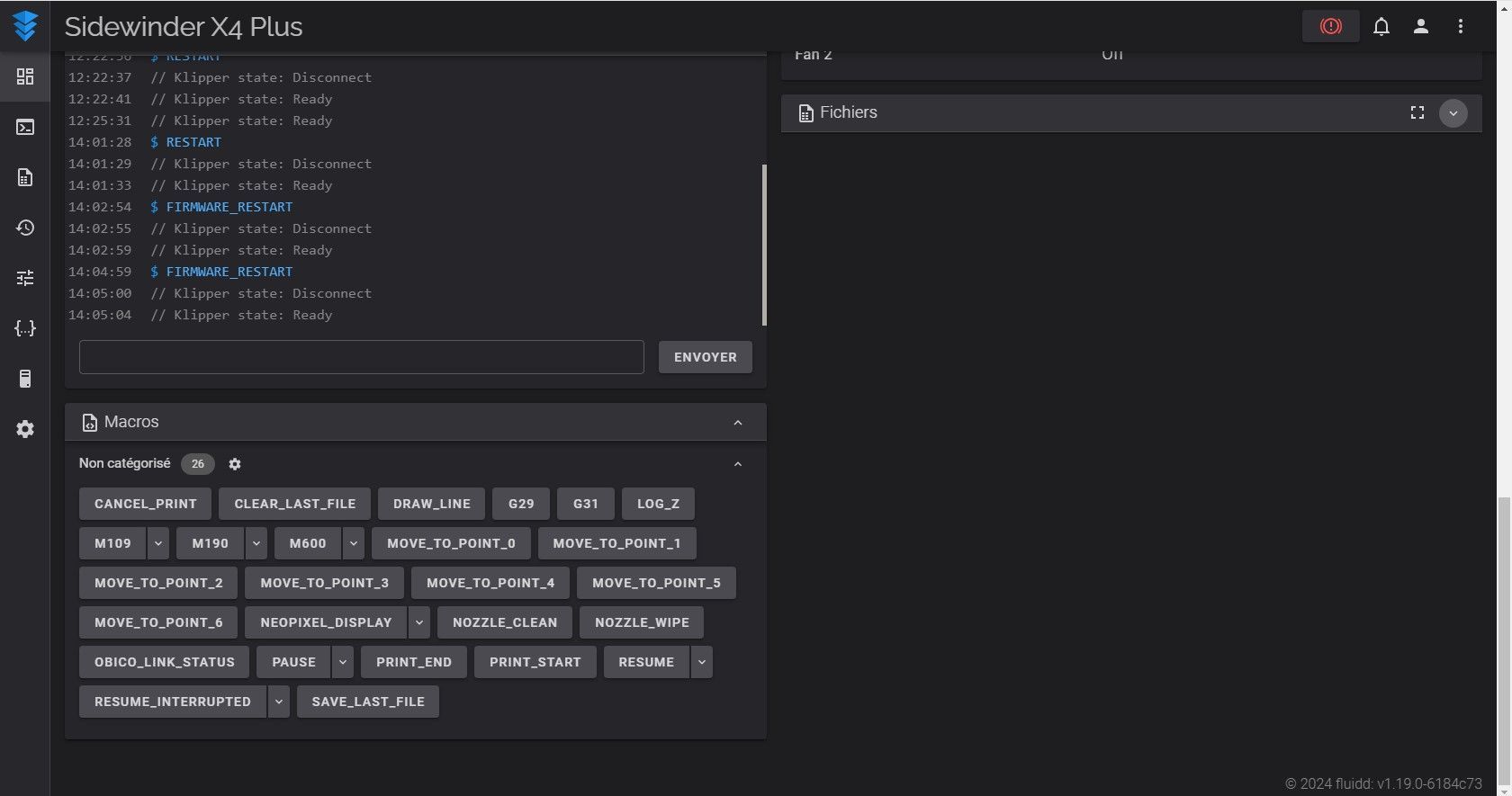

J'ai "enregistrer et redémarrer" et toujours pas de macros affichée.
Comme tu as parler de faire attention à
 ATTENTION Adaptez en fonction de l'endroit où vous avez mis les scripts et les noms que vous leur avez donné.
J'ai enlever  le "/mks/  dans  command: sh /home/mks/scripts/led_ramp_on.s
Mais ça ne fonctionne toujours pas. 🤔🤔🤪
il y a 26 minutes, Didi555 a dit :
Toujours pas.
Je vais reprendre pour essayer de trouver mon erreur.
#!/bin/sh
#!/bin/sh
gcode:
timeout: 2.
gcode:
timeout: 2.
Je vois ou se situe le problème 😄  tu as créé le répertoire scripts a partir de fluidd ? correct ?
le réprertoire scripts se situe dans ton cas sous /home/mks/printer_data/config 😉
Si c'est le cas je te propose la chose suivante :
ouvre à nouveau le fichier shell_command.cfg et remplace
par
command: sh /home/mks/printer_data/config/scripts/led_ramp_on.sh
N'oublies pas de le faire pour les 2 lignes "command:"
Dis-moi si cela résout ton problème 🙂

Le 10/07/2024 at 13:18, Darkos a dit :
TUTO : Controller la rampe de Leds à partir de l'interface fluidd.
Merci@Darkos !!! Marche nickel !

il y a 3 minutes, llaumgui a dit :
Par contre j'ai un souci tout à fait autre. Suite à une impression PETG, j'ai voulu repasser en PLA, mais j'ai l'impression que ma buse est bien bouchée. Il y a un tuto rapide pour la déboucher ? J'ai essayé de la faire monter à 260° et y aller avec la brosse mais ça ne veut pas...

il y a 24 minutes, llaumgui a dit :
@MrMagounet a déjà répondu à la question de la buse, par contre, as-tu utilisé le tutoriel du fil ou bien celui que @MrMagounet à posté sur la 1ère page ?. J'aimerais quelques retours de ceux qui ont suivi le PDF du drive
