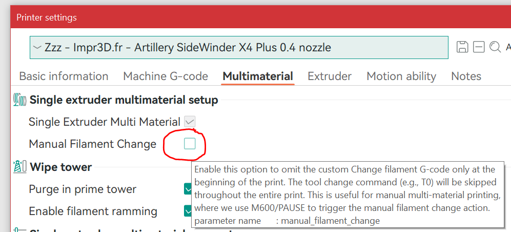

J'ai une question rapide sur la macro M600 donnée en début de fil:
Est-ce normal que la commande "PAUSE" soit au début juste après la sauvegarde des positions? Est-ce qu'il ne serait pas normal que la pause se fasse après tous les déplacements et rétractations qui sont en dessous?
De ce que je lis, là, l'imprimante va se mettre en pause juste au changement de couche. Mais avant les déplacements? Ou alors j'ai pas tout compris au gcode (ce qui est fort possible)?

Accessoirement, en faisant des tests, j'ai remarqué qu'il faut bien cocher la case là dans la définition de l'imprimante, sinon elle fait un M600 au démarrage de chaque impression
Modifié (le) par LilYoda
@LilYoda non c'est normale tu fais la pause avant les retraction etc sinon cela implique que tu interviens en retraction alors que la machine continue ces mouvement.
Je te confirme donc que la macro que j'ai ecrite et vous ai partage fonctionne parfaitement j'ai d'ailleurs imprimer des Hueforge de 280x280 sur la SW X4 Plus grace a ma macro M600 😉

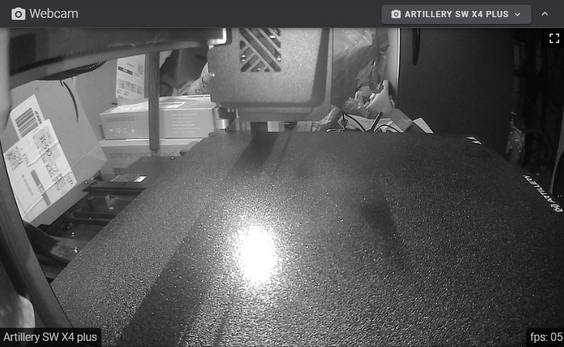

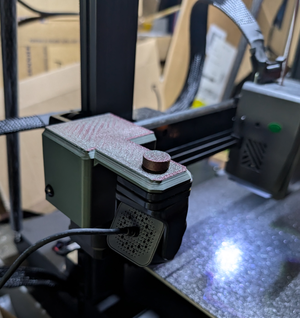

Bon alors hier j'avais un filament Dual Matt de chez Eryone que je voulais tester, et je venais de recevoir la Creality Nebula Cam en test comme cette cam est discret et orientable j'etais partie pour modéliser un support quand j'ai trouver ceci sur Printables.
Et di coup voila le résultat la caméra s'intègre super bien, elle est toujours orienté sur la buse de la même manière quelques soit la hauteur de l'impression.
Par contre sur la SW X4 Plus positionné sur la gauche de l'axe X la câble est trop court pour permettre a l'axe Z d'atteindre de haut, il faut soit ajouter un rallonge USB, soit réfléchir a un autre système de fixation sur la droite.

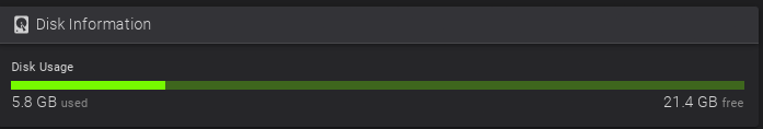

j'avais commandé sur alie une carte emmc 32GB et son adaptateur USB qui sont arrivés hier. je viens de faire la copie de l'emmc d'origine vers la nouvelle EMMC et étendre la partition. Ca fait du bien quand il y a plus de place 😄
Maintenant upgrade de l'OS pour avoir python 3.11 et enfin pouvoir installer spool manager
En plus ont est raccord car justement je l'ai avait depuis quelques semaines et j'ai pris le temps de un petit Tuto PDF qui explique comment faire, dans mon cas me faut refaire ma config Klipper car comme j'etais encore sur le firmware Artillery de Mars dernier j'en ai profiter pour installer l'image de la V1.5 de Artillery.
Donc a tous le monde je met le tuto ici pour le moment ceux qui ont des question ou remarque hésité pas a me le dire avant que je met le tuto en première page 😉
Install EMMc 32Go.pdf
Modifié (le) par MrMagounet
