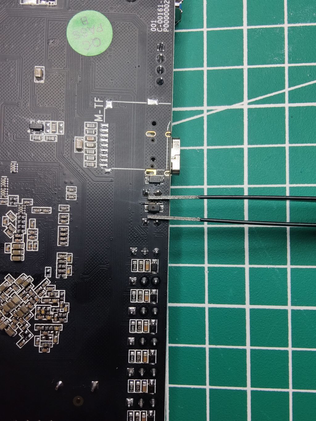

Le 13/01/2025 at 08:40, LilYoda a dit :
J'ai une X4+.  Si tu me dis ce que tu veux mesurer, je peux prendre des mesures sur la mienne.  Mais je connais mal l'environnement moonraker et al. donc je ne sais pas comment mesurer la résistance sur ce GPIO 42
Salut et merci ! Désolé pour le retard de réponse.
Pour la suite des péripéties j'ai reçu mon deuxième hotend de Ali et même résultat sur l'imprimante. Malgré tout j'ai toujours un joli OL au ohmètre, je commence à mettre en doute mes compétences en électronique mais passons....
J'ai donc contacté le support Artillery directement pour leur exposer le problème. Ils m'ont répondu très rapidement en me demandant d'accéder à la carte mère pour swapper les sondes de température du bed et de la buse (pas bête). Puis de regarder sous Fluidd si ça changeait quelque chose. Ce que j'ai fait et qui n'a rien changé.
D'après eux j'ai shorté le thermistor (ça j'étais au courant) ce qui a détruit la carte mère 😕 Etonnant qu'il n'y ai pas de protection type fusible à ces endroits.
Le support à été top, très réactif et ils m'ont envoyé une nouvelle carte mère à leur charge pour que je puisse changer tout ça ! Ils m'ont fourni le schéma de branchement qui va bien.
Moralité : faites attention en changeant vos buses, si la protection de la céramique est mal placée et laisse entrevoir le thermistor et que votre clée le short => MB HS. Ca s'adresse particulièrement à ceux qui ont eu la chaussette mal placée ce qui peut causer une remontée de la protection de la céramique.
La MB est partie le 10 janvier de Chine, je vous tient au courant lors de son remontage mais pas de raison que je ne puisse pas relancer les impressions.

Le 22/01/2025 at 10:15, hargathor a dit :
Je me réponds à moi même car ça pourra servir à d'autres.
Remplacement de la carte mère et tout repart comme neuf ! Au top le support artillery.
Je n'avais pas voulu démonter entièrement l'ancienne carte avant de recevoir la nouvelle pour éviter de me planter dans les branchements, du coup après démontage et analyse de la carte je pense avoir compris ce qui à sauté : une diode de protection qui se situe après le thermistor à l'arrière de la carte (voir photo plus bas) et qui correspond à cette datasheet : https://www.mouser.fr/ProductDetail/Littelfuse/SMF3.3?qs=5LChGqRbrjutbyo%2F8EojOg%3D%3D (d'après les marquages en tout cas). On voit bien qu'elle est pas dans son assiette contrairement à sa copine du dessus. Possible qu'en la remplaçant tout rentre dans l'ordre. Je vais me faire ça dès que j'ai le temps.
Merci d'avoir suivi/subi mes péripéties !
