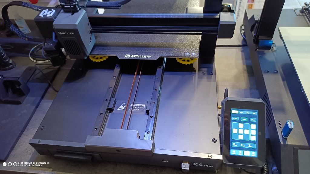

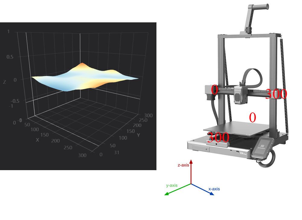

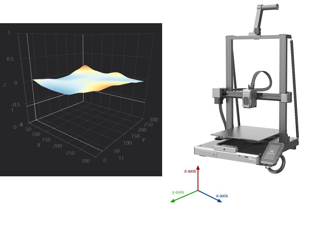

Suite pour ce Week End, je pèche sur le sens du plateau X Y Z.
Sur la machine, on a bien :
X0 à gauche / X300 à droite
Y0 au fond / Y300 vers nous
Z0 en bas / Z400 en haut
Alors que sur la représentation du plateau de fluide, le Y est inversé. Ou alors j’ai mal compris un truc.
Je recherche à comprendre, pour optimiser mon réglage de plateau qui est à 0,2540. Je vois deux coins qui seraient à corriger, mais je suis perdu dans le sens de tout ça.
Non sous Fluidd c'est pas inversé le Y c'est d'avant en arrière, le X de gauche a droite, et le Z bas en haut

Il y a 3 heures, MrMagounet a dit :
Bon, je comprends rien ! j'ai regardé mon imprimante, j'ai tout mis à zero et j'obtiens ces positions :
Donc le Y est bien à zero au fond. Sur le schéma de config de Fluidd, le Y est donc bien a l'envers ?image.jpeg.6a410d7ccad4c7bb296ce76b14982e9a.jpeg

Non le Y=0 c'est bien le devant du plateau pas l'arrière faut te referer a la position de la buse par rapport au plateau
Il y a 1 heure, MrMagounet a dit :
Bien sûr, vu comme ça je comprends. Il me manquait l'info, "référer à la position de la buse par rapport au plateau".
Du coup, on est d’accord, que sur mon plateau je dois régler, l'arrière gauche et le devant droit. Je dois resserrer les molettes.
Pour info, pour Artillery, Ma X4 PLUS S1 est livrée sans molettes ... si le plateau était bien réglé encore, parce que régler un plateau à la clé de 7 s'est vraiment pénible.
Oui l'arrière gauche et l'avant droite sont un peu plus haut, après pour le réglage bien faut aussi voir sur quel echelle on est tu as l'air d'avoir un variance inférieur a 0.2mm
Il y a 11 heures, MrMagounet a dit :
La variance est de 0.25 (plutôt acceptable). J'ai peiné a arrivé à ce résultat, parce que je ne pense pas avoir compris de différence entre ma X1 et ma nouvelle X4. Sur la X1, s'est du manuel et cela se fait très bien. Pour la X4, il y a le manuel, et l'auto calibration.
Là on est d’accord que la partie manuelle est à corriger mécaniquement, même si avec la feuille de papier je pense être vraiment bien. La partie auto calibration, comment fonctionne-t-elle ? joue t'elle sur le résultat du régalage manuel, et, ou juste pour le début de l'impression ? Car vu que mécaniquement je suis bon, comment je pourrais ne pas l'être dans fluidd ?
Ci je bouge un coin pour récupérer ce que fluidd considère mauvais vers le haut, mécaniquement je ne serais plus bon (feuille de papier).

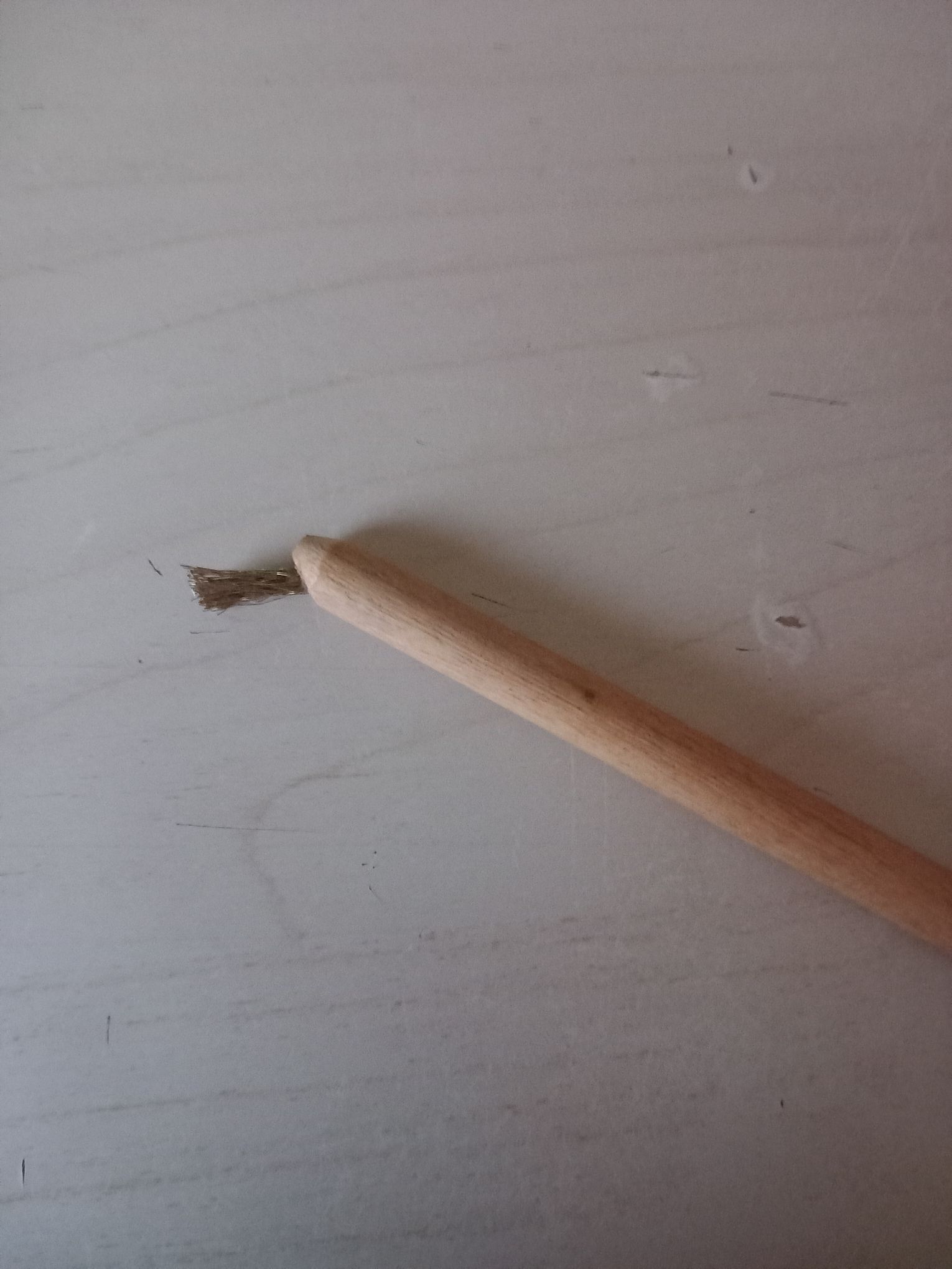

J'utilise cette petite brosse que j'ai faite avec une touffe de poils en laiton pris sur une brosse métallique à manche en bois.
C'est très efficace et ça se glisse facilement sous la tête.
