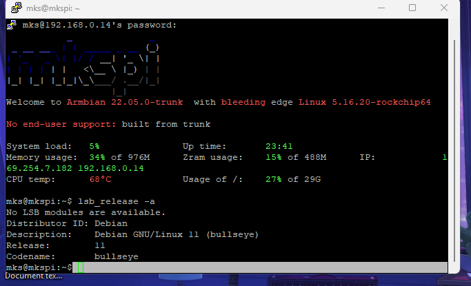

salut Liloyoda
c'est bien passé de mon coté pour passer sur debian 11,pas de soucis au niveau de l'ecran lcd .

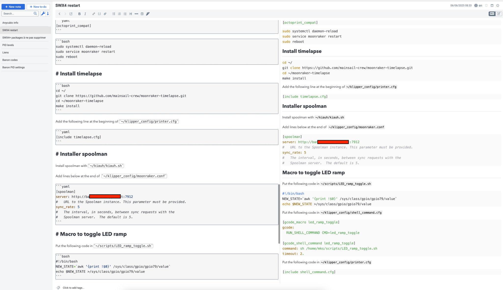

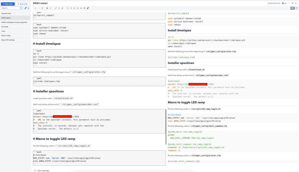

Il y a 8 heures, clyde76 a dit :
as tu vraiment fait ce tutos qui d'ailleurs j'ai ,trouvé sur d'autres site ?
Je ne sais pas à quoi tu fait référence avec le terme "tuto", mais en tout cas, ce que j'ai écrit ici correspond aux notes que j'ai prises lors de mon install et upgrades avec Joplin.
Et pour la partie upgrade vers Bullseye, j'ai des notes aussi, mais pas fini. Je ne veux pas tenter d'isoler le package qui fait planter le LCD tant que je ne suis pas certain de pouvoir facilement faire un backup de l'eMMC et le restaurer.
Modifié (le) par LilYoda
Edité pour masquer le FQDN de mon imprimante

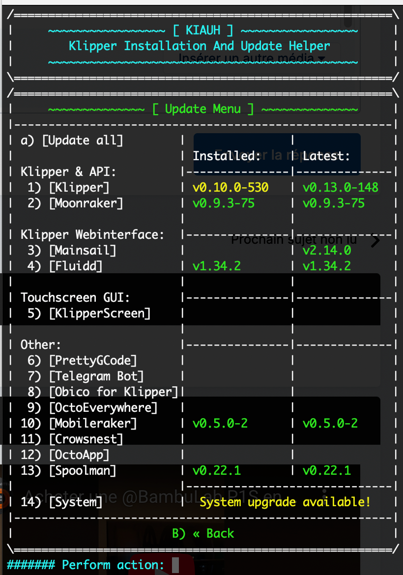

il y a une heure, llaumgui a dit :
Par contre, il faut faire attention, j'ai remarqué que maintenant fluidd (et surement moonraker) est bloqué sur une version de klipper. Donc tant qu'on n'aura pas mis à jour klipper on va être bloqué.
Alors j'ai pas encore remarqué ça. Là j'ai les versions suivantes installées:

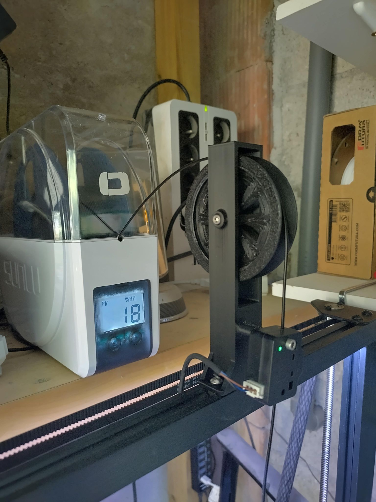

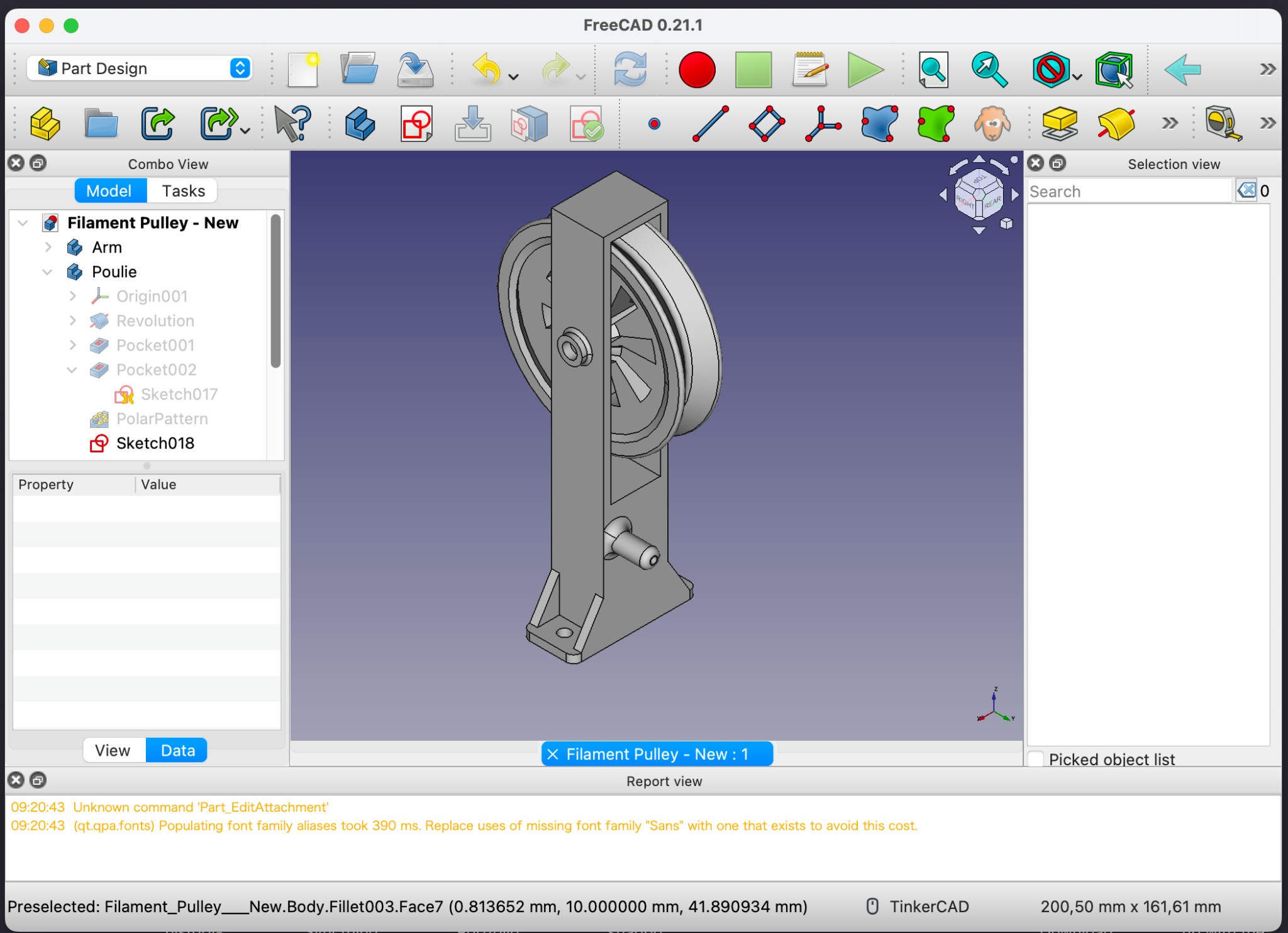

J'ai refait dans FreeCAD la poulie de filament et son support.
Toujours disponible là:https://www.thingiverse.com/thing:6974787
 Changelog:
  • la poulie a un plus gros diamètre, mais est ajourée pour être moins lourde
  • le bras est rallongé pour tenir compte de la poulie plus grosse
  • le support pour le capteur de filament est déporté par rapport au bras, pour être à la verticale de la sortie de la poulie. Il est également plus haut, pour mieux gérer les cas où on imprime à la limite haute de la SWX4+
  • plus besoin d'écrous, les vis M3 se vissent directement dans des puits du PLA

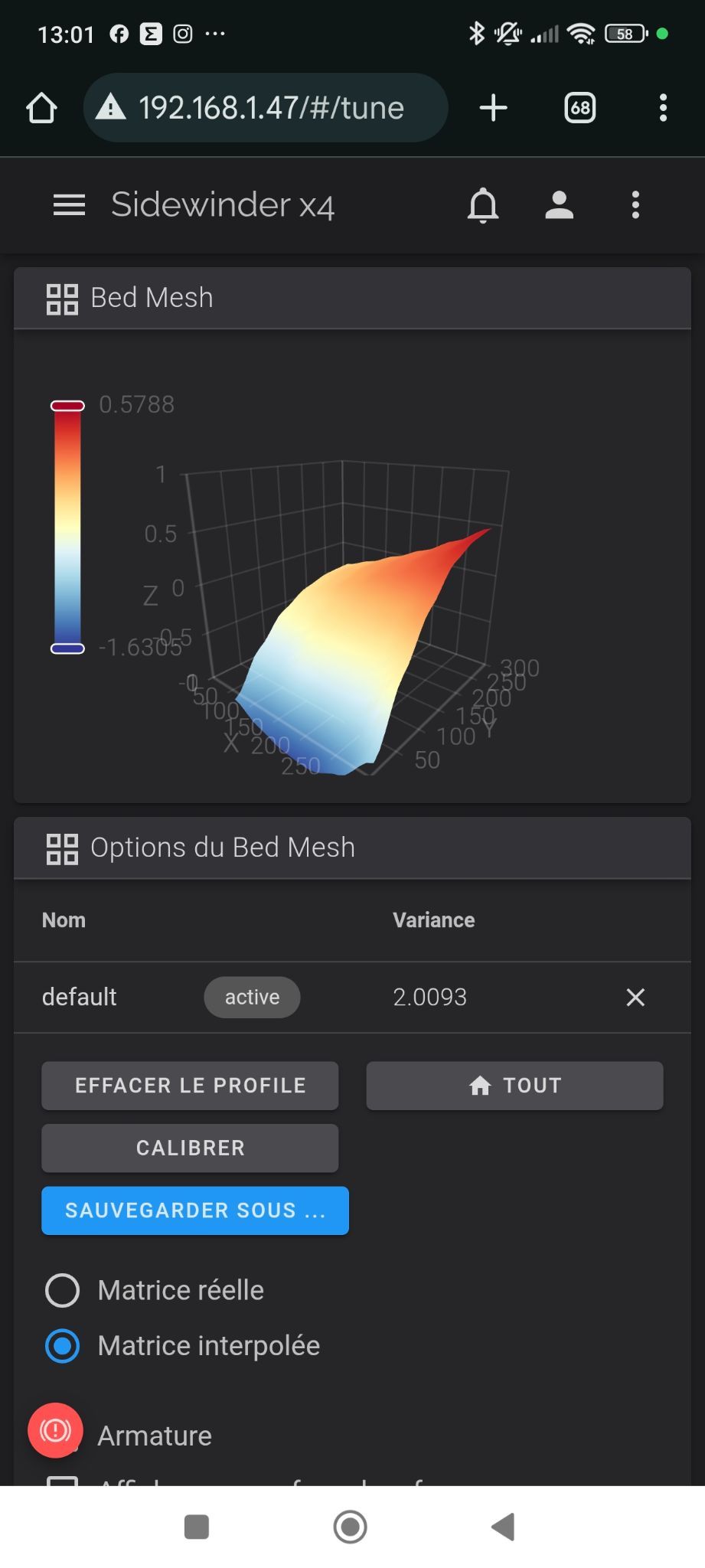

Bonjour à tous, débutante en impression 3d j'ai reçu la sidewinder x4 plus S1 mais je n'arrive pas du tout à la calibrer. Je précise que le carton était abîmé à la livraison et que la coque extrudeur était cassée. J'ai fais imprimer une nouvelle coque par un ami. Je vous ai mis une photo du bed, j'ai bien suivi les réglages, z of set, calibration manuelle et automatique, ... Mais je ne trouve pas de solution. Pourriez vous m'aider s'il vous plaît .
Salut @Stefaine63 alors la au vue du diagram ta calibration manuelle est pas bonne du tout. Tu as au moins 2mm d'ecart entre l'avant et l'arrière la, le coin arrière droite est trop haut et les coins avant gauche et droite beaucoup trop bas par rapport au coins arrière gauche.
Donc revoir ta calibration manuel et ajuste la mieux 😉
salut @Stefaine63 cette vidéo devrait t'aider !
perso je ne fait pas les 6 points avec le papier, je fais le Z puis l'auto leveling. ensuite selon le résultat, je visse ou dévisse un peu les roues pour réduire les écarts.
j'ai un résultat assez correct
si tu es dans le rouge il faut visser ta molette, si tu es dans le bleu faut desserrer  ! attention à pas se tromper de sens car tu est à l'opposé de la vis, dans pour visser, visuellement tu vas (en étant au dessus de l'imprimante) dévisser 🙃
Modifié (le) par Yvan Bonnin
Il y a 7 heures, MrMagounet a dit :
Je vais reprendre à tête reposée les réglages demain je pense merci pour ton aide
il y a une heure, Yvan Bonnin a dit :
Donc si je suis bien si c'est rouge je visse donc sens horaire et bleu je dévisse donc anti horaire? Désolée je me suis embrouillée toute seule 🤣

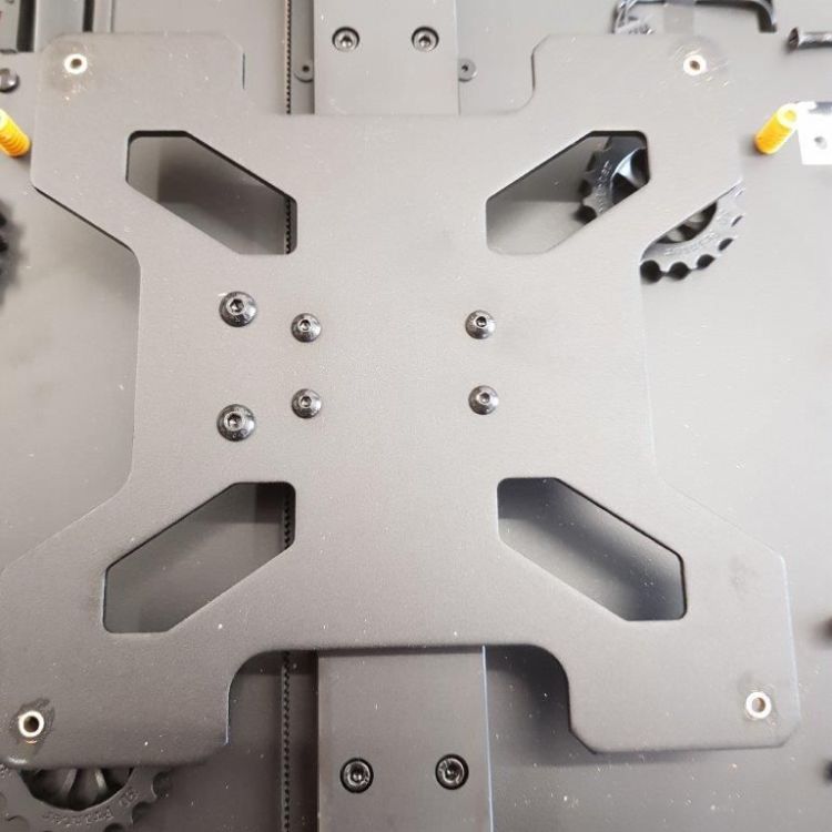

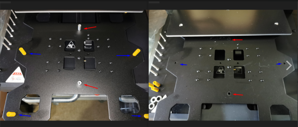

Je parcours ce topic (ou tu y es, sans surprise, très actif), j'aurais une question, comme tu as pu démonter le plateau (j'imagine), de la X4 Plus (l'image est une Pro):
Il me reste deux vis à tête plate (comme celles en arrière plan) et non bombées (comme celles du support de plaque) qui se sont dévissées toutes seules, est ce que la Plus a des vis bombées comme la Pro, ou non?
Cela m'éviterait de démonter le plateau (qui ne bouge pas, certes) auquel j'ai pu faire un ABL de 0.16 non sans trop de mal, pour rien...
Merci!
NB: Sur la Plus S1, visiblement, on n'a plus de roues crantées pour le réglage du plateau (clé de 7 nécessaire), et, de mémoire, je ne suis pas sûr que les ressorts soient jaunes. Par contre, l'ADXL Fourni et pré câblé est bienvenu (même si erreur lors de la 2e calibration)
Modifié (le) par jujudemetz
Il y a 18 heures, Stefaine63 a dit :
en vue de dessus : sens anti-horaire = visser dans le sens de la vis = éloigne le plateau de la buse = on quitte le rouge pour aller vers le bleu (et on cherche le centre)
en vue de dessus : sens horaire = dévisser dans le sens de la vis = approcher le plateau de la buse = on quitte le bleu pour aller vers le rouge (et on cherche le centre)
mieux je peux pas 🤣
@jujudemetz
Alors en première page tu as les photo de la SW X4 plus dont j'ai retirer le plateau pour enlever les entretoises. par rail linéaire tu as 3 chariots a billes qui ont chacun 4 vis a tête ronde, tu as vois sur la photos 4 autres vis tête ronde plus grosses 😉
Pour les ressort la couleur a peu d'importance ce qui compte c'est la contrainte qu'ils permettent. et oui plus de roue de réglage du plateau sur la SW X4 Plus S1

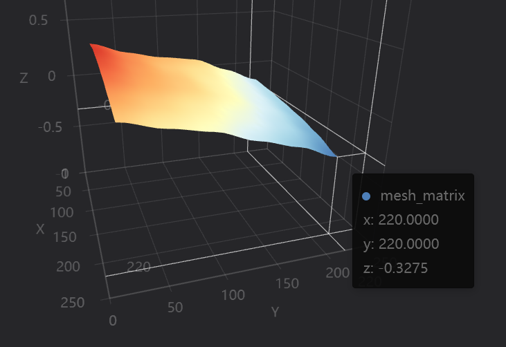

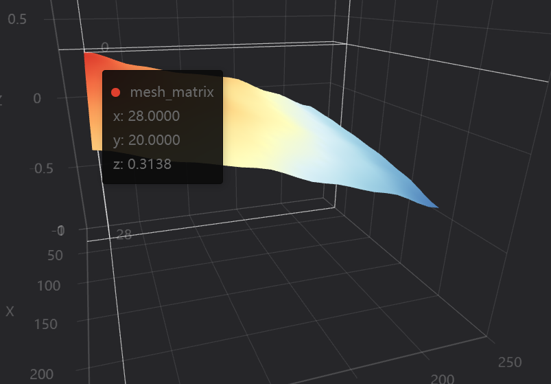

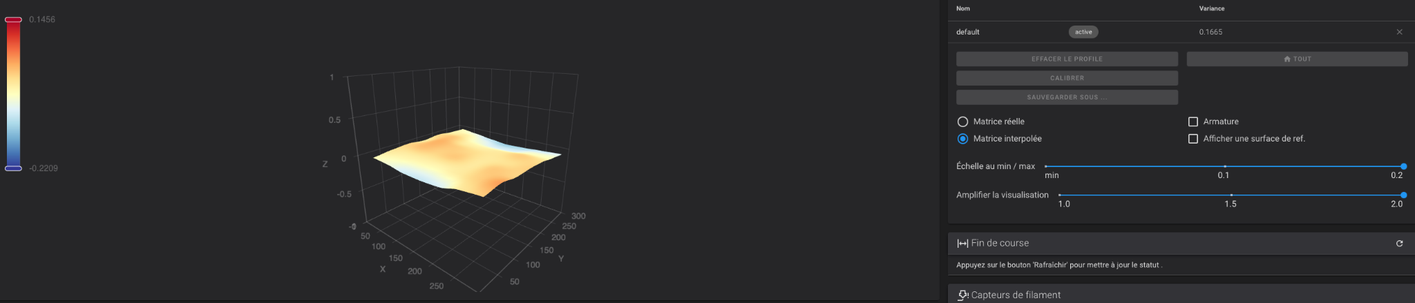

Bonjour à tous,
Bon j'ai reçu le capteur effet Hall que j'ai mis en lieu est place de l'ancien, en même temps j'ai remplacé la buse.
J'ai également investi dans un séchoir à filament Sovol, comme ça je peux imprimé avec le filament qui sort du séchoir.
J'ai ensuite faite le réglage manuel du plateau puis le Z-offset
j'ai fait le bed leveling qui donne ça, voir image, de l'avis des pros, moi je reste dubitatif ???..... merci.
J'ai imprimé une pièce en *;gcode que j'avais sur la clé USB Artillery, impeccable, par contre la pièce suivante toujours en gcode nada, donc à reprendre via Orca.
En se moment je suis en train de faire la Calibration via Orca (Température, débit, etc..)
Petit souci, l'adresse IP ne reste pas en place, j'ai donc erreur, je suis obligé via WiFi Orca de remettre la bonne adresse IP, se n'est pas la première fois que ça arrive.
Jean
Pour l'adresse IP, c'est le routeur chez toi (ou la box) qui la donne à l'imprimante.
Il faut définir un "bail statique" dans la config de ta box ou de ton routeur, pour que l'imprimante garde toujours la même
en effet comme la dit @LilYoda pour l'adresse ip le plus efficace est de te connecter a l'interface d'administration de ta box et de faire une réservation d'adresse ip pour ton réseau pour ton imprimante (il ce base sur l'adresse mac unique de la carte réseau de ton imprimante).
Sinon pour ton mesh bed il te faut resserrer les vis de reglage avant de ton plateau 😉
