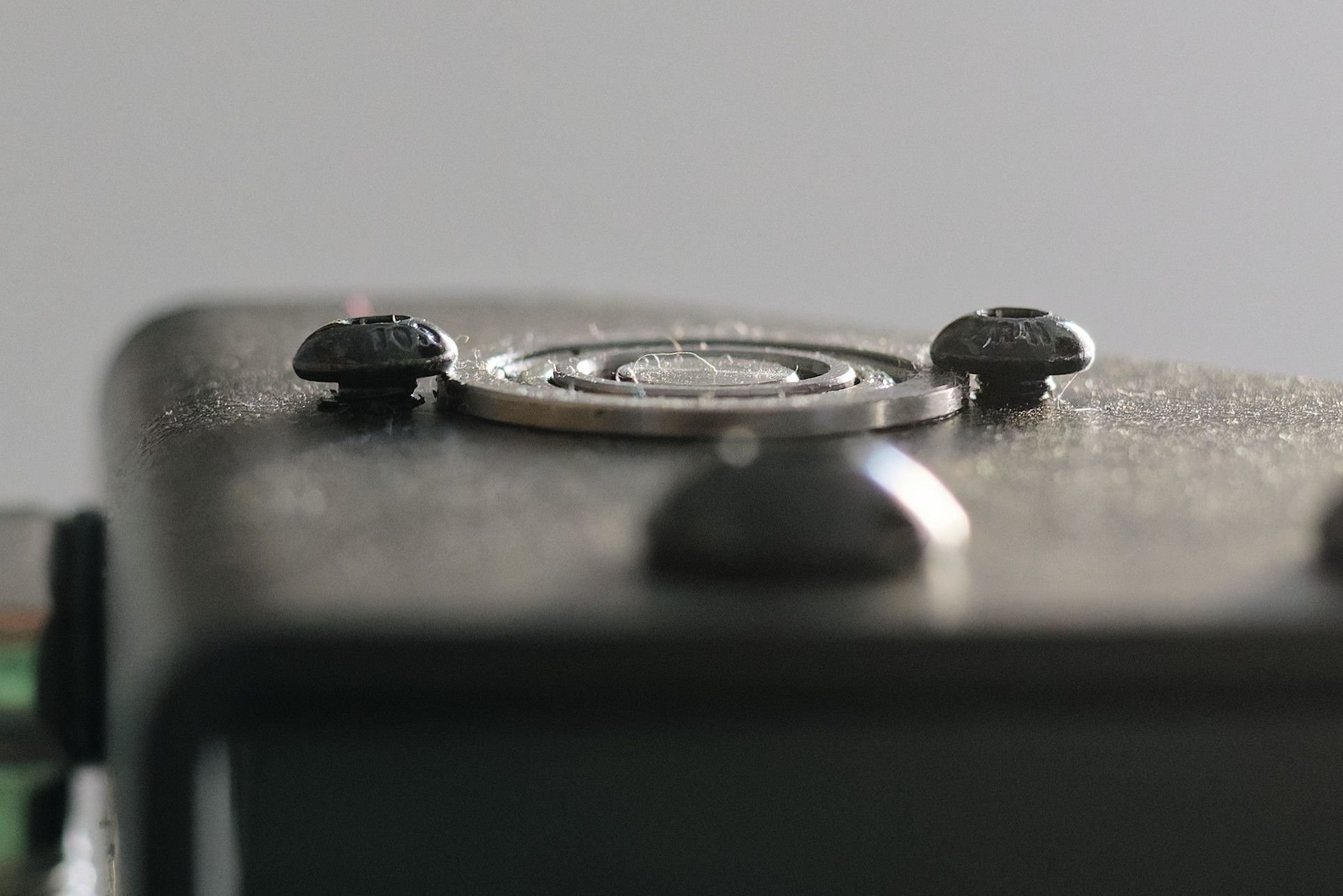

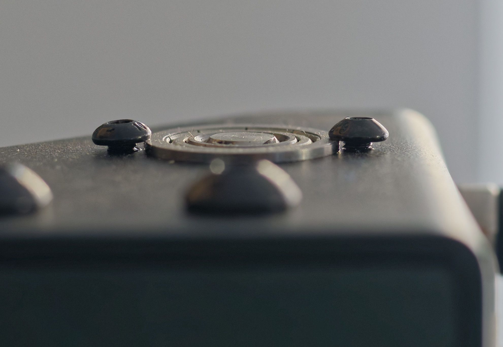

Je crois que je viens de trouver quelque chose qui cloche... Sur l'axe z en haut des vis sans fin il y a une pièce ronde avec 2 vis, sur un des côté la pièce est environ à 2mm du haut et de l'autre côté il y a au moins 1 cm 5. J'ai dévissé les vis et je les ai mises en butée toutes les 2. Je referai une réinitialisation d'usine ce week-end. Je croise les doigts pour que ça change quelque chose. Si quelqu'un peut me confirmer que ces 2 pièces doivent être calées en butée... Merci à vous bonne soirée...
à l’instant, jujudemetz a dit :
Si tu parles de ces vis-là, pour info, elles sont comme ça sur la mienne:
Côté droit:
Côté gauche:
Bonjour, non juste en dessous tout en haut des vis sans fin 😉
il y a 4 minutes, jujudemetz a dit :
Sur la mienne, les deux sont en butée

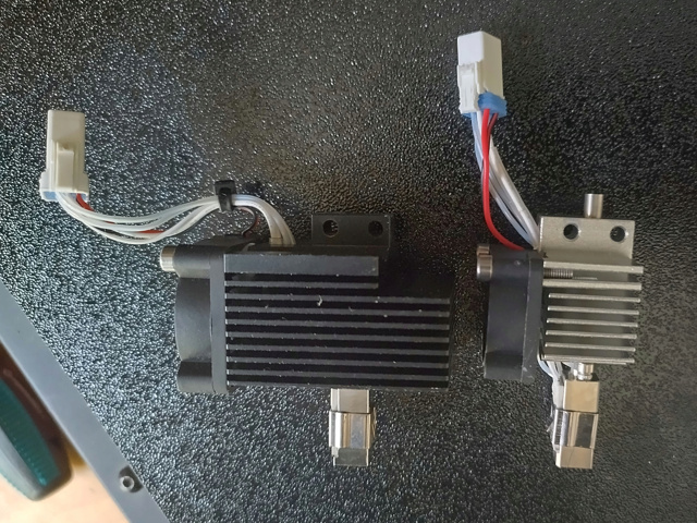

Bon sinon, petit feedback sur la nouvelle tête d'extrusion de Artillery
D'abord le plus évident: la taille. C'est plus petit, et pas qu'un peu!
En conséquence directe, le ventilo est plus petit. Moi qui avais acheté un stock de ventilos brushless, doubles roulements à billes et tout le toutim pour le silence, je me retrouve avec ça sur les bras 🙄

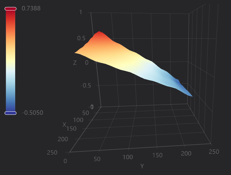

Super merci pour le tuto, même si je ne comprends pas trop se que "fait" au moins j'ai affecté dans le DHCP de ma BOX l'adresse IP de l'imprimante, à voir par la suite🫠
Pour mon écart de hauteur sur l'axe Y ben, la poulie crantée (syncro. Z droite/gauche) du haut droite de Z n'avez pas de vis ????.... de faite dans le temps ça c'est décalé par perte de pas de chacun des moteurs Z
J'ai donc de nouveau recommencé avec les manuel leveling, Z-offset et auto leveling, ça occupe son homme 🫠, je n'arrive pas en m'en sortir avec un bed mesh qui ressemble à la pente d'une maison de la montagne, je n'ai plus quoi faire, si déchetterie!!!!!..... car elle ne vaut même plus le prix d'un transport 🤣🤣🤪
@MathJea ton graphique te montre ce que cela donne sert toi en pour corriger 😉, ici on vois que ton plateau doit être resserrer a l'avant, fait 1/4 de tour des roue de réglage avant et regarde ce que cela donne.

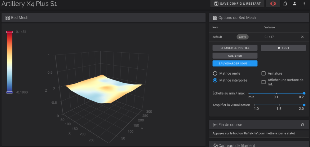

C'est vrai qu'avoir une variance de 1.24 c'est assez énorme, mais l'avantage, c'est qu'une fois que c'est bien réglé, on n'y touche (presque) plus (contrairement au Z Offset et ABL)
Je suis passé par là, je sais ce que c'est ^^ Mais ça se règle assez facilement (anti horaire pour aller vers le bleu, et inversement)
J'imagine qu'une fois le MBL effectué (contrôlé via l'ABL), il faut refaire un Z Offset et un dernier ABL afin de finaliser correctement le processus?

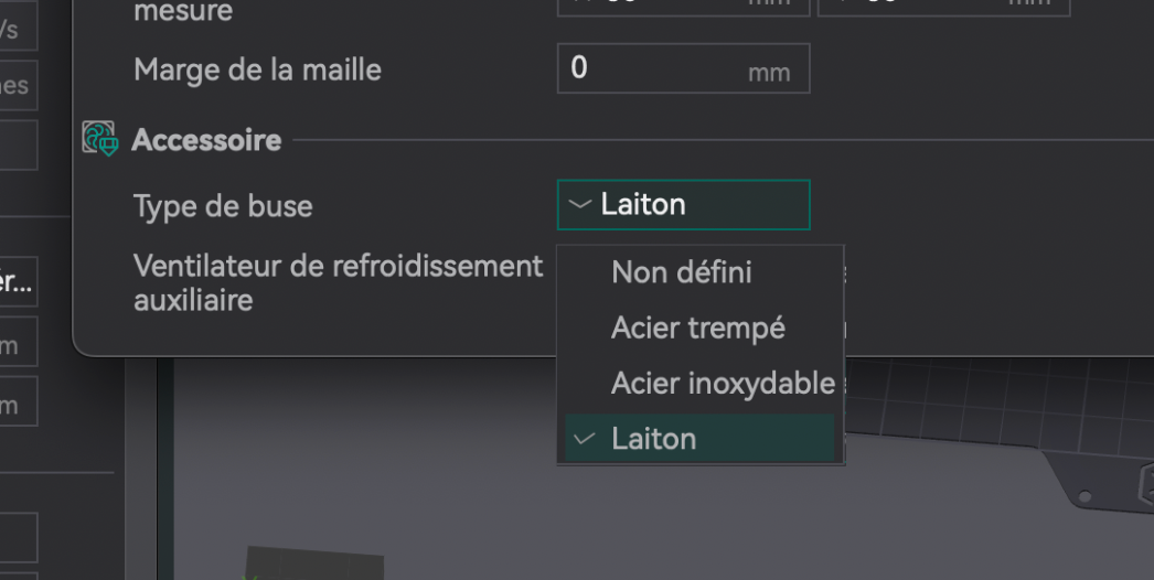

2) J'ai également une question subsidiaire, j'ai cette buse, dois-je changer la config par défaut dans le slicer? (laiton)
