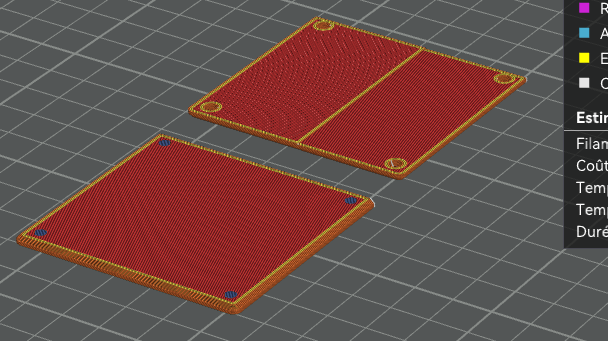

Oui j'ai trouvé l'erreur, d'ailleurs c'est imprimé, alors, moi je fais faire un 180° à la pièce sur le plateau de Orca Slicer, pour avoir un jolie rendu de la surface, sauf que si je fais ça ma pièce est coupé en deux partie, alors qu'à l'endroit elle ne l'ai pas, je te joins le *.stl comme ça tu verras par toi même.
Sinon, c'est un régal de voir à la vitesse ou sa imprime, pour cette pièce c'est 3X moins de temps 🤩
Oups, j'ai oublié, manque un gcode pour le nettoyage de la buse
De toute façon au regard de la surface du plateau de WS X4 Pro il faut mieux que je l'imprime à l'endroit, avec la Ender le rendu est plus jolie côté plateau.

J'ai fait un test sous Orca et en retournant la pièce a 180° sur le plan X cela ne semble pas poser de soucis Orca me la gère bien 🤔
Ben, non, tu l'as retourné, mais passe en mode "Aperçu" sous Orca et tu vas comprendre.
Et pour un gcode qui permettrait le nettoyage de la buse????.... lorsque l'on imprime un des fichiers qui sont sur la clé USB/Artillery ça fait le nettoyage de la buse, donc c'est bien quelque chose qui le permet🫠
Je te joins une copie d'écran avec une pièce à l'endroit et l'autre retourné de 180°

Oui et j'ai pas de soucis avec le STL que tu m'a envoyé.
OK, je viens d'ouvrir en le téléchargent au préalable le *.stl que je t'ai envoyé, j'ai fais un double clic dessus et ça l'a ouvert avec Artillery Slicer, là, il est nickel, mais comme j'aime bien comprendre, je l'ai également ouvert sous Orca et là, ben, il est coupé en deux quand je le retourne de 180°, va comprendre????... ont oubli, c'est le plus simple.😎

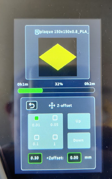

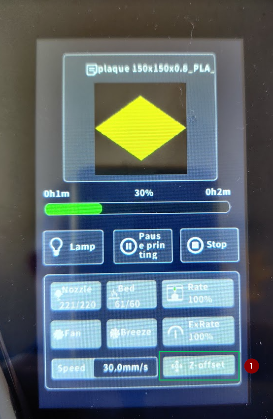

Je partage ici un détail qui m'a sorti d'une petite galère... Je pense que cela pourra aider, c'est lié a la SW X4 Pro et son TouchPad.
Nouveau sur Klipper et tjrs débutant, je ne savais pas que l'on pouvait modifier le Z-offset en cour d'impression, afin de vraiment ajuster la première couche au petits oignons, et donc en cherchant j'ai vu que l'on pouvait l'ajuster très finement via ce bouton ref1, c'est pas décrit dans la doc de base.

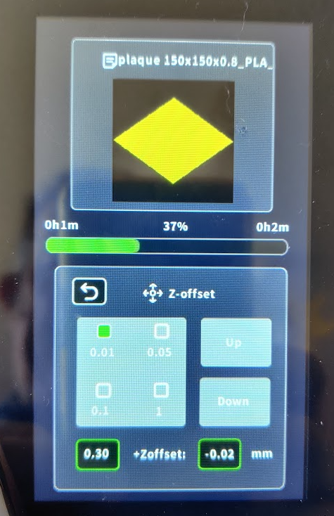

On arrive ainsi a ce menu: et là j'ai pu baisser la tète d'impression très finement pour avoir un première couche nickelle et accrochante,
En reglant le pas que l'on souhaite, puis appuis sur Down ou Up en fonction, et ce pendant le print, on voit très bien l'effet 👍
Et lorsque l'on sort de ce menu, le system demande de sauvegarder / ou pas , la je suis désolé, j'ai pas fait de photos 🫢
Voila c'est hyper puissant, j'ai de ce fait une très bonne et accrochante première couche 🎉
Oui Jean78, oui c'est un super truc de pouvoir disposer de se réglage Z-Offset pendant l'impression, j'ai cette fonction sur ma Ender Upgradé, par contre pour avoir le temps de faire se réglage faut mettre une "jupe" en périphérie de la pièce (voir une bordure) sous Orca Slicer je n'ai pas trouvé cette fonction "jupe" (qui est sous Cura) elle doit certainement s’appeler autrement?.

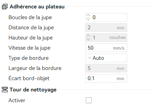

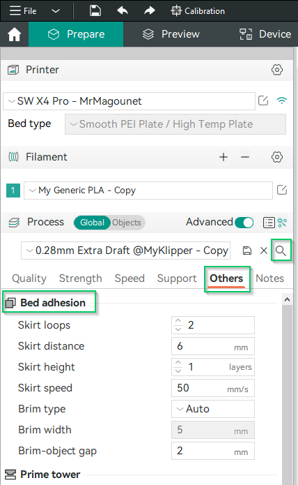

@MathJea Oui sous OrcaSlicer en en anglais pour moi c'est skirt, tu fait une recherche dans OrcaSlicer 😉 c'est ici:
Et ce réglage là me donne cela :
Brim c'est pour radeau... 🤓 Faut travailler le Britton 🫢

Pas vraiment, c'est la bordure.
Skirt => jupe
Brim => bordure
Raft => Radeau

Merci Jean, heu.... le british à 77 ans ça va être très très dur pour moi 😂, bref, je vais pourvoir affiner la première couche, car j'ai remarqué que c'était limite sur la première couche extérieur et du coup ça fait des petits manques en bordure lors du remplissage à l'intérieur de la couche externe.
La prochaine pièce va être avec une "jupe"

Tiens la même chose que toi mais en Français 😇

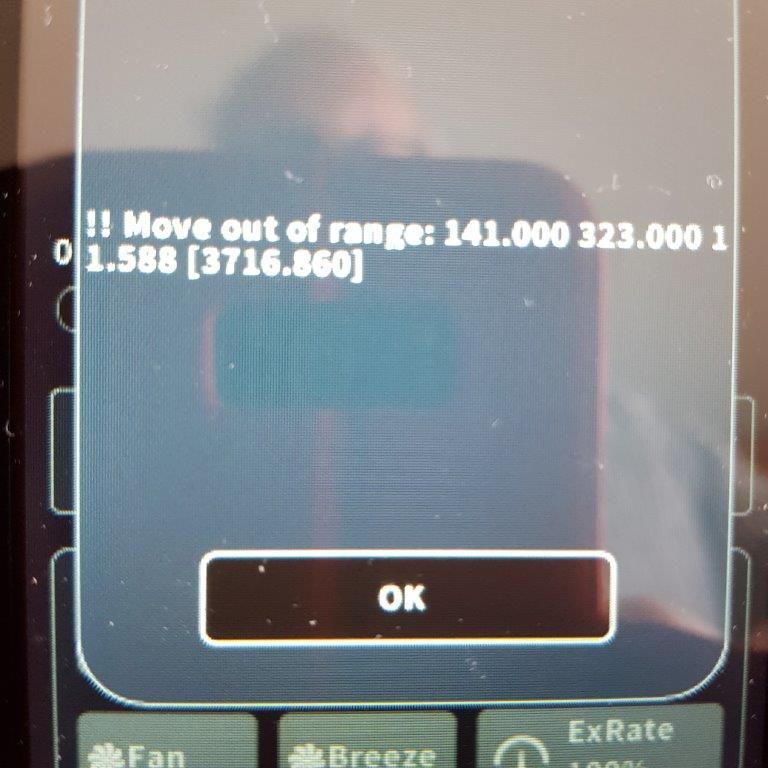

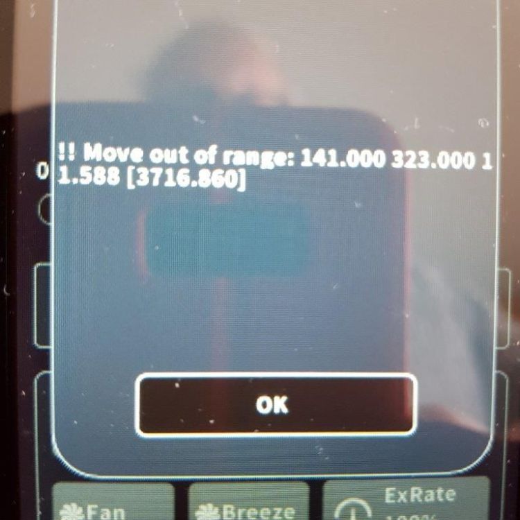

@MathJea le message out off range je l'ai eu une fois (pas en print) et tu la si tu fais un déplacement depuis l'interface de l'ecran sans avoir fait un home des axes avant, car comme il ne connais pas son origine il est perdu. Il y a quelques leger bug parfois sur le firmware Artillery en ai conscient et travail au fur et a mesure pour les corriger de ce que j'ai lu hier.

@MrMagounet, Effectivement j'avais fait quelques déplacements depuis l'écran de contrôle, histoire de découvrir cette fonction, du coup faut peut être faire un Z=0 derrière.

@MathJea c'est possible mais logiquement on devrait pas avoir ce soucis c'est un bug, espérons que Artillery apportera une correction rapide a cela mais cela reste un bug mineur peu gênant.

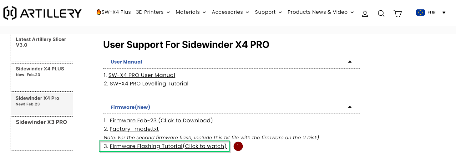

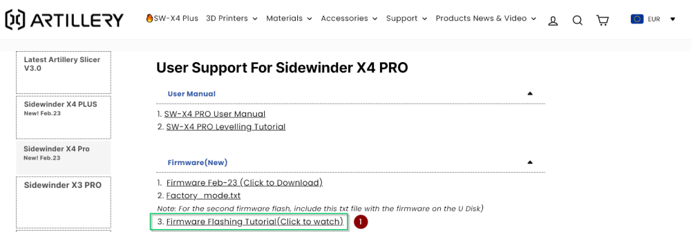

J'ai téléchargé le firmware Artillery avec le lien que Jean78 nous a mis à disposition ici "update_29ef393.mksp", me faut voir comment l'on fait pour faire la mise à jour d'une Artillery, peut être comme pour Marlin, fichier sur une clé USB, mettre la clé sur la machine et la démarrer, où pas!!!!....
Comme se n'est pas urgent, je vais temporiser.
@+ Jean
Hi @MathJea  tu met ce fichier a la racine de la clef USB bien formatée (FAT32), typiquement celle donnée avec la SW 4X Pro et tu la branche dans le port USB, ensuite tu suit les directives de cette vidéo:
 c'est du Chinois sans parole 😂😂
Tu y était presque il fallait cliquer sur le choix 3 Ref1
Merci Jean78, effectivement c'est pas compliqué et similaire à Marlin.

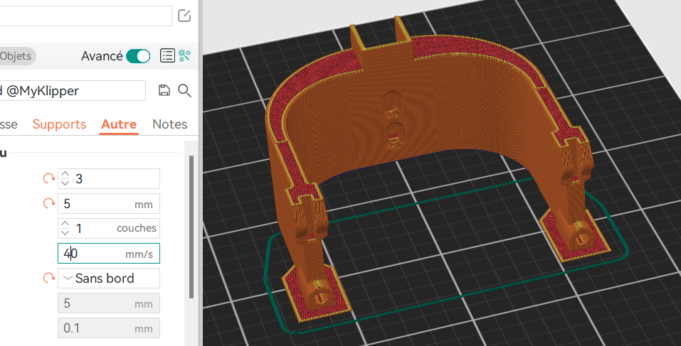

Petite question, pourquoi la "jupe" ne fait pas le tour de la pièce ???... alors que précédemment j'ai fait une autre pièce similaire à celle là, la "jupe" fait le tour 😇
J'ai trouvé la réponse, faut mettre 2 couches ???.....

@MathJea si elle fait cela généralement cela implique que tu as une zone en porte a faux (dans le vide donc) et qui nécessite donc que tu active les supports
