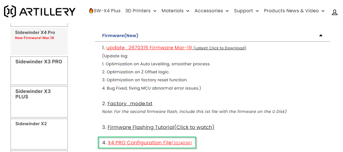

C'est positif! On avance 👍 Bravo Artillery!
Il semble qu'il ont aussi mis une sauvegarde du Printer.cfg, dans la partie Download pour la SW X4 Pro https://www.artillery3d.com/pages/download-1
c'est pas trop documenté, qu'en pense tu @MrMagounet ?

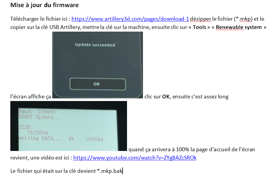

Bonjour les gars,
A propos de la dernière mise à jour du firmware, j'ai un souci, la procédure de mise à jour à l'air de bien se passer, sauf qu'à l'écran de l'imprimante c'est comme avant ???... le Jean à du rater quelque chose (comme d'hab.🤣)
Dans "tool/About" j'ai S0C 266e129 - MCU: V1.0.0 - UI: V1.2.16
Ci-joint extrait de ma page Word se que j'ai écrit avec les photos prise de l'écran de l'imprimante pendant la procédure de mise à jour.
Pour info; je viens de remettre le fichier *.mkp sur la clé USB, le fichier n'est plus reconnu, comme si la mise à jour était validé faite. OK, je viens de comprendre, faut supprimer le fichier *.mkp.bak de la clé USB, là, c'est reparti pour la mise à jour, bon, ça ne change rien je suis toujours avec l'ancien manual leweling (voir photo)
Merci.

Bon alors j'ai jeté un oeil, truc cool ils ont publié le firmware du 19Mars pour la SW X4 Plus aussi du coups la simplification de Z-offset est dispo aussi, sa c'est cool pour possesseur de SW X4 Plus.
Après j'ai regarder le fichier que tu indique c'est bien le printer.cfg de la configuration, avec une petite correction ils ont modifier la valeur minimum de fonctionnement de l'extrudeur et du bed, mais cela apporte rien de plus en soit.
Quoi qu'il en soit je vous conseil de toujours télécharger le fichier de votre config a vous de votre imprimante, pour quoi car si vous avez ajouter des macro de fonctionnement comme la M600, Screw Tilt ou les PID vous ne les aurez pas et devrez tous refaire 😉 .
Mais l'intenton en elle même est louable et cela peut aider du monde en effet 😄

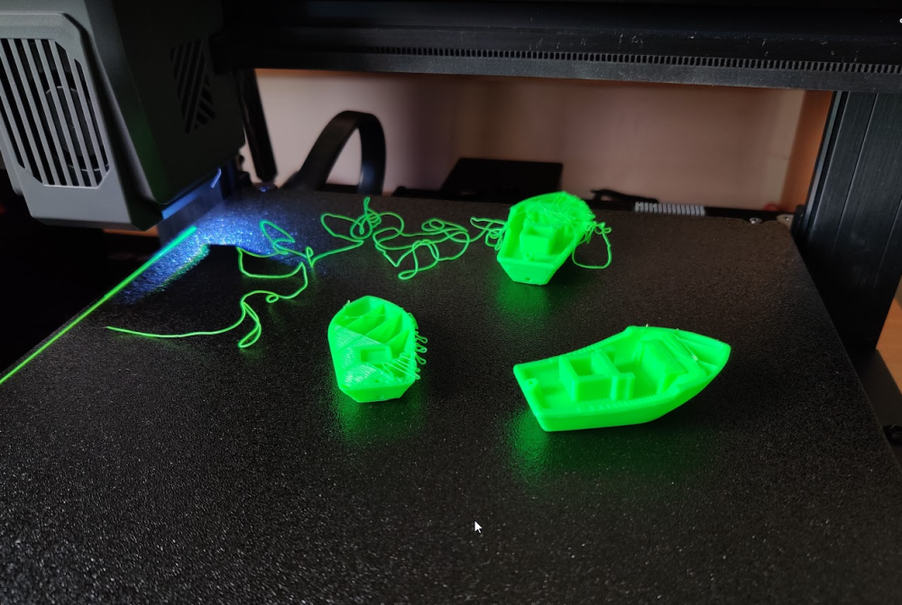

Hello les extrudeurs 🤓
Je cherche un bonne alternative au bed PEI livré avec la SW 4X Pro 🤔 avec lequel je ne risque pas de décollement intempestif. En 250x250
Sur des pièces avec une base large cela passe, mais les pièces étroites genre Benchy, cela finit a tous les coup comme cela :
Alors j'ai beaucoup bossé sur ma première couche qui est parfaite, j'ai essayé la colle livrée avec l'imprimante; échec, et le dernier essai, j'ai lavé, brossé a l'eau chaude au savon, et séché le bed: échec sur le Benchy (Modèle donnée sur la clef avec l'imprimante) pour moi ce Gcode c'est le test ultime.
C'est avec du PLA + de SUNLU, je suis à 210° pour la buse, et 63° pour le bed, car je mesure ~4° de moins que la température demandée
Sur la Sunlu T3 j'ai plaque magnétique, et je n'ai jamais eu de décollement; c'est un bonheur. J'ai même du mal a décoller les modèles, mais je ne m'en plaint pas, c'est vraiment pénible le décollement inopiné des modèles.
Si vous avez l'astuce qui va me permettre d'imprimer sur le bed d'origine, sans craindre le décollement: je prend, ça m'intéresse!
Bonne fusion

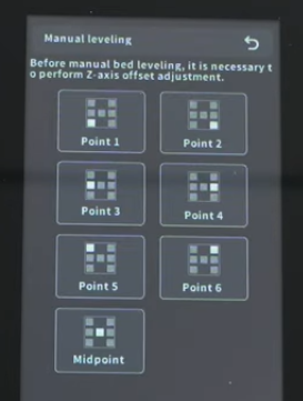

@MrMagounet Bonjour,
Je renouvelle ma demande à propos de la mise à jour du firmware de la SW X4 Pro, je viens de revisionner ta vidéo, mince, tu parles de la X4 Plus du coup l'écran sur le Manual leveling n'est certainement pas le même que pour la X4 Pro 😥, est ce qu'une bonne âme peut me dire qu'elle version ça lui affiche dans Tool/About, moi je suis toujours V1.2.16, d'ailleurs le gars qui fait voir une vidéo la dessus, fait une mise à jour avec un firmware de février et il est aussi V1.2.16, ça veut dire que ma mise à jour ne passe pas????..... mais que celle de février est bien passé 🫠
https://www.youtube.com/watch?v=WHYpjgx1DMM
Avec mes remerciements.
@+ Jean

Alors il est vrai et étrange j'ai une bien meilleur accroche sur le Bed de la SW X4 Plus que sur la X4 Pro bien cela face le job malgré tous, perso je passer un coup d'IPA de temps a autre, j'utilise jamais le colle sur mes imprimantes, contrairement a ce que l'on pense la colle en impression 3D s'applique pas pour augmenter l'adherence mais permettre de facilité le retrait des pièces imprimer avec des filament qui ont un trop forte adhérence comma cela peut être le cas avec le TPU par exemple.
Je peux te donner des marques de PEI de qualité si tu le souhaite. après faut voir si l'on trouve des tailles compatible 😉

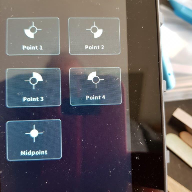

Hello @MathJea
Rassure toi c'est pareil chez moi, après la maj du dernier firmware, j'ai eu la même réaction en ne voyant pas les icones du "Manual bed Levelling" sur ma SW X4 Pro comme sur la vidéo, j'ai tjrs les anciens icones qui sont tout sauf ergonomique....Ca va venir, Artillery bosse dans le bon sens; c'est positif!
J'ai la même version que toi : UI: 1.2.16

Bonjour Jean, Merci pour la réponse, ça me rassure 🫠, à propos de ton plateau qui n’adhère pas je ne peux t'aider, sur la mienne l'adhérence est très bonne, je suis comme toi, je travaille avec 210° pour la buse et 60° pour le plateau et PLA Créality qui un comble va mal sur ma Ender 3 V2???... , par contre j'ai "travaillé" la première couche avec des "tours de piste" autour d'une pièce quelconque pour avoir le temps de voir se qui se passe "en écrasement" car malgré les réglages que l'on peut faire avec la procédure, j'ai remarqué que ça n'était pas parfait, avec les "tours de piste" je remarque que j'ai plus d'écrasement à droite et moins à gauche, du coup je retouche les molettes de réglages du plateau, ensuite j'imprime un fichier de teste de la première couche que l'on trouve ici: https://cults3d.com/fr/mot-clefs/calibration?page=13

Meri de ta réponse @MrMagounet 👍
Effectivement, avec la colle livrée avec; c'est pire 🤪 J'ai compris que c'était comme tu le dit pour décoller certaine matières qui adhèrent fortement 🤓
En bed de rechange en 250x250 j'ai vu cela:
https://fr.aliexpress.com/item/1005005569535639.html?spm=a2g0o.order_list.order_list_main.5.21ef5e5bXtLLiA&gatewayAdapt=glo2fra
Qu'en pense tu?
