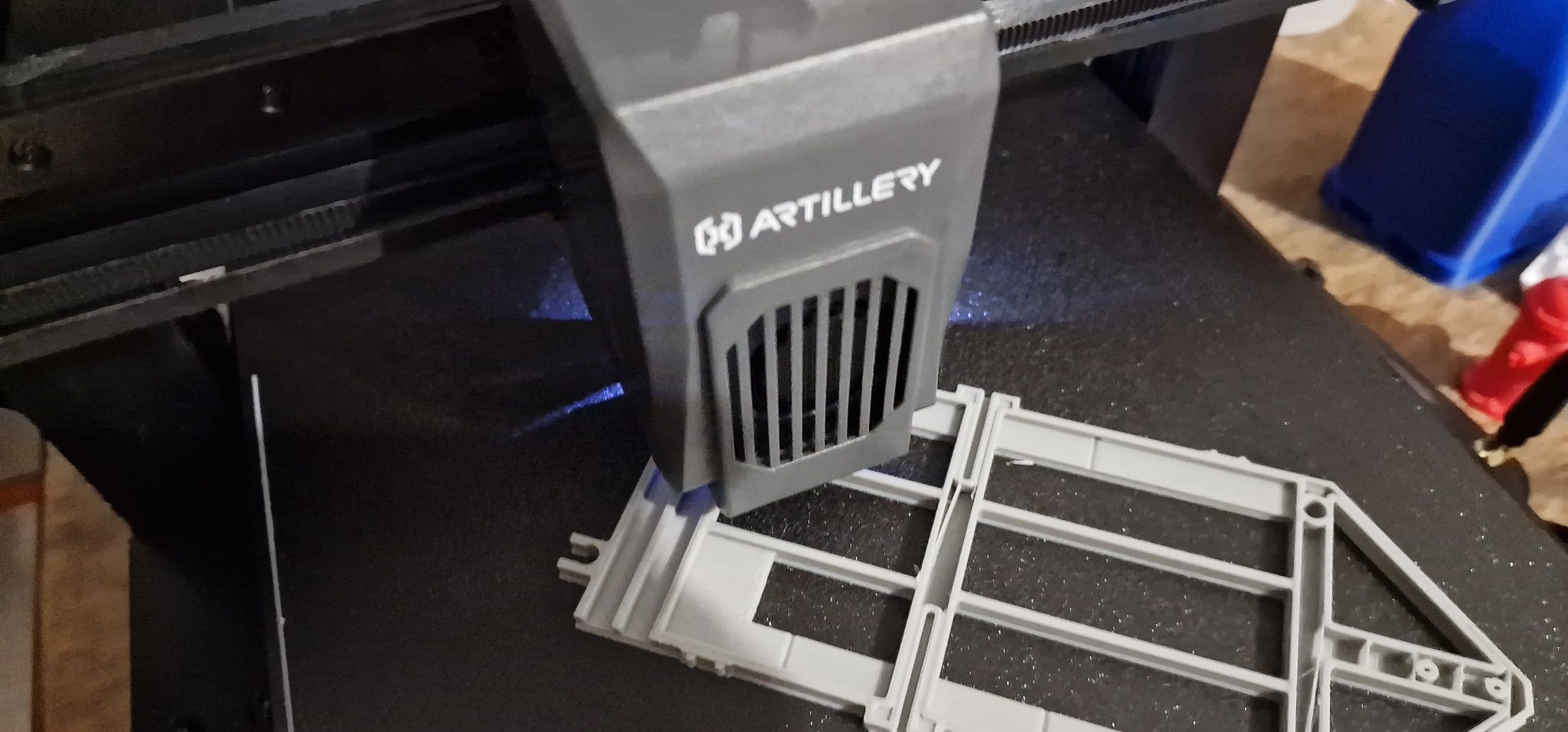

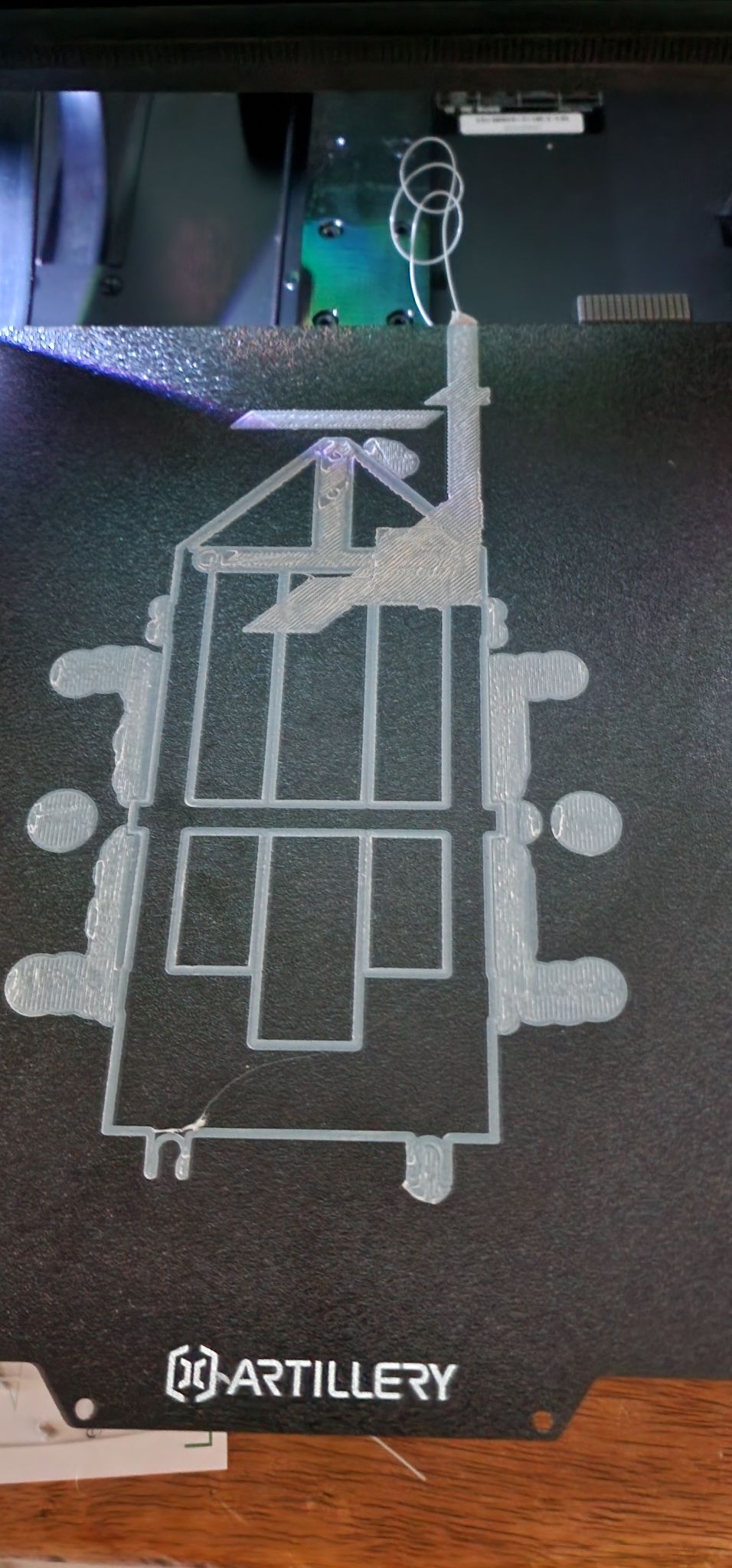

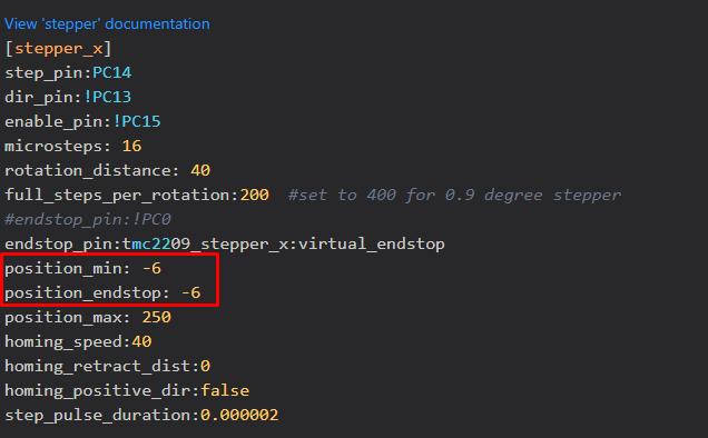

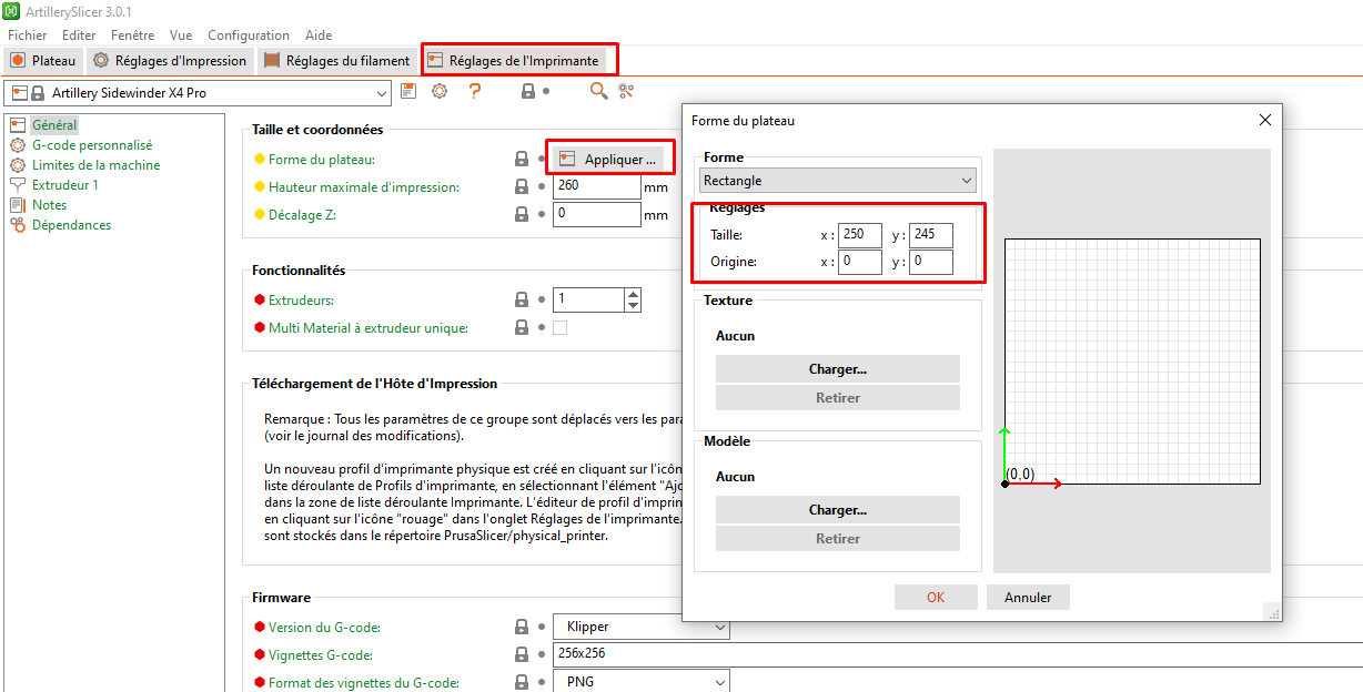

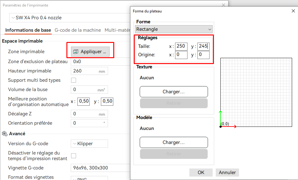

Philippe Lagane Posté(e) Février 12 Partager Posté(e) Février 12 il y a 59 minutes, MrMagounet a dit : Une simple recherche sur le site de Artillery te conduit a la doc en version électronique (Dans Support / X4 Pro) Attention le Décallage de la valeur en Y est aussi du au fait que le plateau de la X4 Pro est plus grand en Y que en X, je reprendrais les mesure mais on a bien 10 à 15mm de plus dans le Y et cela joue grandement sur la valeur indiqué. Il faut aussi prendre en compte que Artillery fait du sensorless homing sur les Axes X et Y ce qui indique ici pas de capteur de fin course en axes X et Y nous avons ici le moteur qui amène le plateau en buter Y contre le moteur ce dernier arrivant en buter le moteur aura un pic de courant qui sera détecté sur le Klipper et indiquera que nous somme sur le home du Y. Tu pourrais via une photo nous faire voir a quelle zone n'est pas accessible, j'ai pas fait de Test a 100% du plateau je pourrais le faire pour voir mais j'ai pas rencomtré de soucis de mon côté même sur des print avec plusieurs pièces. Les Ajustement si il y a seront pour beaucoup sur le printer.cfg côté klipper. Je te mets 3 photos, 2 erreurs et la bonne. Comme tu peux le voir sur la 2eme, la ligne qui part vers le fond aurait être devant. On voit d'ailleurs le filament qui pend derrière la machine puisque ça imprimait dans le vide. Su la 3ème photo, la même pièce imprimer dans la partie en avant du bed, plus de soucis. Lien vers le commentaire Partager sur d’autres sites More sharing options...
MrMagounet Posté(e) Février 12 Auteur Partager Posté(e) Février 12 @Philippe Lagane ok je vois et comprend le soucis, cela laisse pensé en effet qu'il y a léger soucis d'ajustement des valeurs du Y=0, je vais vérifié si j'ai le même cas de figure sur ma X4 Pro et je regarderais la configuration du Printer.cfg en détail sur ce point précis. Je reviens vers toi demain le temps que je fasse quelques contrôle ce soir a la maison sur l'imprimante. 1 Lien vers le commentaire Partager sur d’autres sites More sharing options...

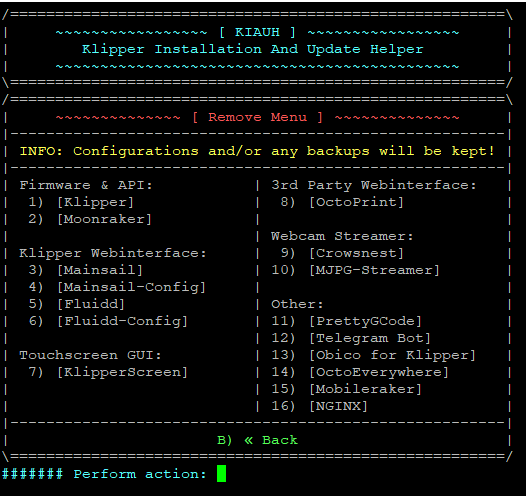

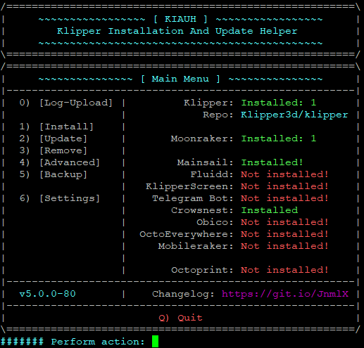

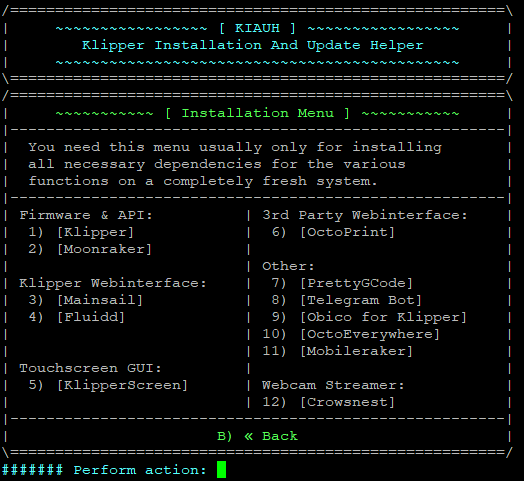

zadnezz Posté(e) Février 12 Partager Posté(e) Février 12 Voici ce que j'ai suivi afin de pouvoir installer Crowsnest V3 car l'os intégré n'est pas une version compatible avec la V4 : Use legacy branch on Buster Concernant la Bascule sur Mainsail J'ai utilisé l'utilitaire ./kiauh/kiauh.sh en me connectant via putty sur l'imprimante Le user est mks et le password par défaut est makerbase. une fois rentré dans l'utilitaire il faut bien pensé à faire un backup : option 6 Puis aller dans le menu 3) Remove Puis 5 Fluidd Enfin on revient dans le menu 1 Install puis 3 Mainsail Petite précision il semble que des fichier Moonraker et Klipper ont été modifier ce qui empêche leur monté de version je n'ai pas essayé de faire les commit pour monter la version. Concernant le système qui a aussi une mise à jour disponible, je n'ai pas tenté non plus ayant rencontré plusieurs soucis sur mes MKS SKIPR en faisant cette manip donc attention si vous voulez tenter. 1 1 Lien vers le commentaire Partager sur d’autres sites More sharing options...

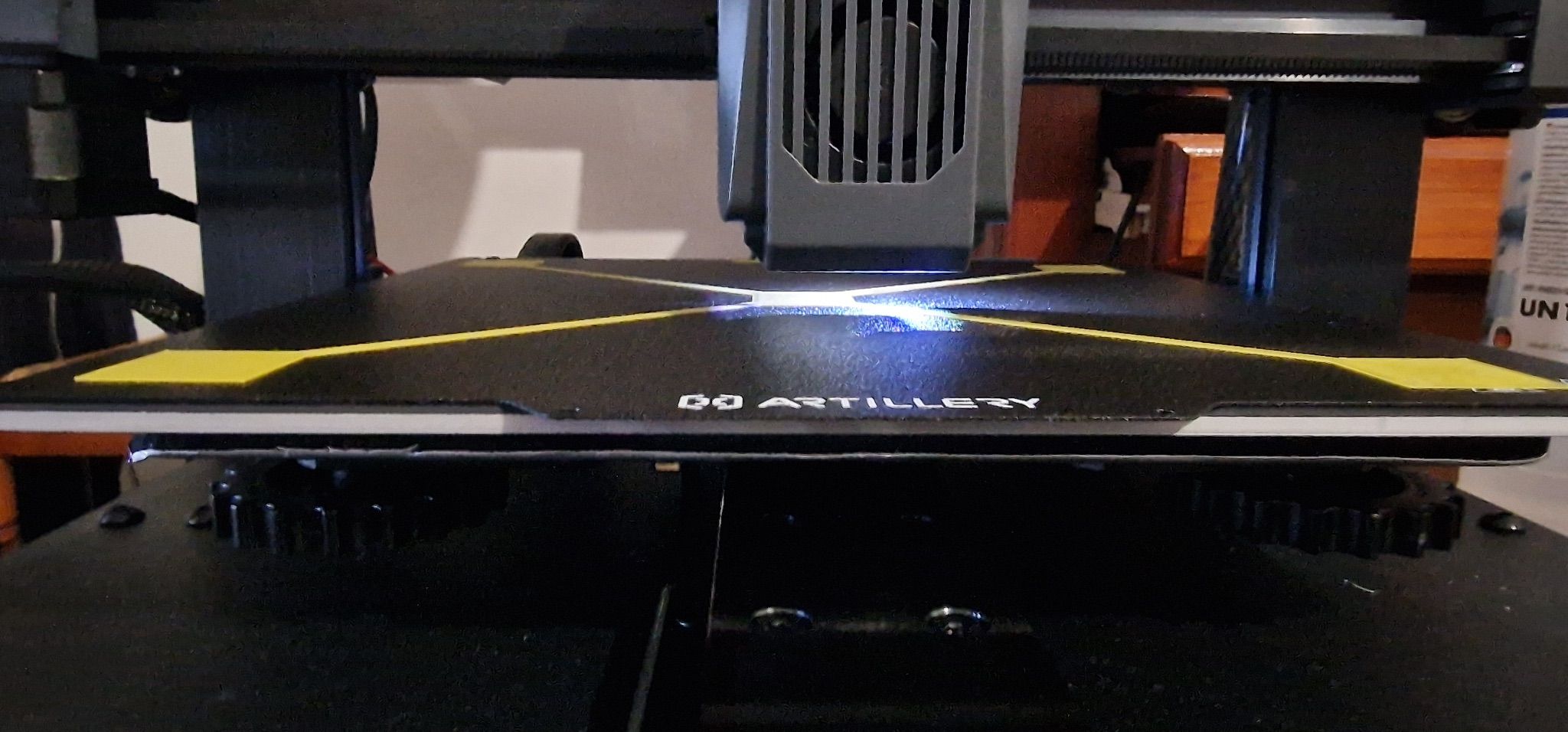

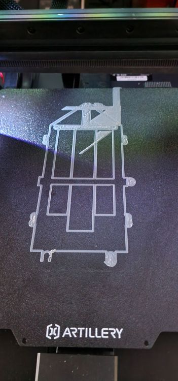

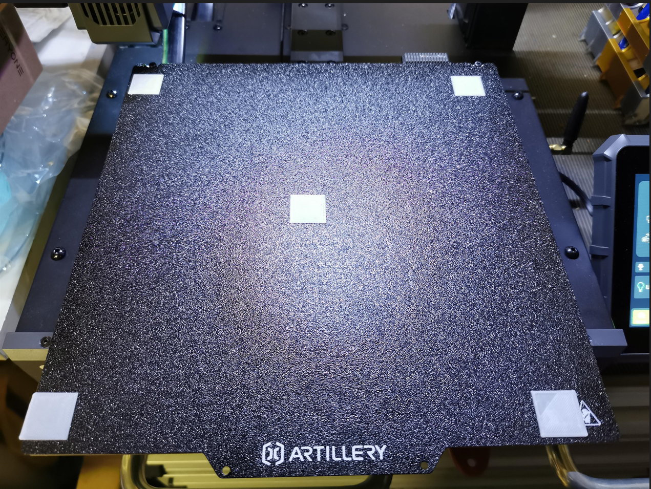

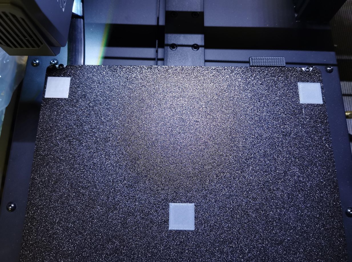

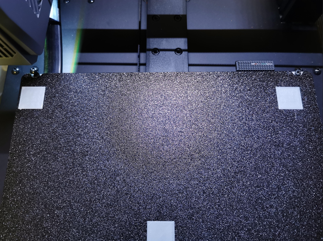

MrMagounet Posté(e) Février 13 Auteur Partager Posté(e) Février 13 Salut @Philippe Lagane comme promis j'ai effectué un control hier soir, j'ai effectué des test d'impression de petit carré dur le plateau via mon profile Orca Slicer pour la X4 Pro j'ai été a quelques millimètre de limite de surface utile de 240x240 lors du tranchage je n'ai pas de soucis pour ma part sur le Y comme tu peux le voir sur les photos. Par contre dans mon cas le X n'est pas centré et il me faut raligné la rail Linéaire en Y qui per de travers de 2mm sur la longueur (le réalignement ce sera simple je desserre les vis réajuste via le jeux des trous du rail linéaire). Après pour recentré le X il va falloir que je regarde comment je vais m'y prendre pour le meilleur résultat possible. As tu aussi la X décentré comme moi ? Pour le Y comme expliquer la X4 pro fait du Sensorless homing pas de capteur de fin de course c'est le pic d'intensité moteur qui indiquera que l'on est en buté de l'axe Y, pour cela Artillery a Placé une Vis a l'arrière sur le Rail Linéaire, c'est cette vis vis qui sert de butter pour moi, le chariot du plateau en reculant va taper dedans a ce moment la le moteur aura un pic d'intensité et Klipper sera le l'on est en Home du Y. Peux tu regardé et mesurer la distance entre l'axe de la vis de buter sur la rail Y et le bord du cache ou passe la courroie pour rejoindre l'axe moteur (le cache arrière dans le prolongement du Rail Y, je veux m'assuré que par rapport a la mienne qu'il n'y pas eu une erreur en usine sur ta machine qui expliquerais ton soucis. Le 11/02/2024 at 20:59, Widpi a dit : Hello, j'ai également une genius pro depuis 3 ans que je souhaite changer! J'aimerai un retour sur le bruit si c'est possible Dans mon cas : la genius est dans le salon donc le bruit est un facteur important. Je la trouve vraiment silencieuse. Qu'en est-il de la X4? Car au vu de ses vitesses d'impressions, j'imagine que forcément le bruit est plus fort J'ai effectué des mesure de db sur la X4 Pro (attention mesure prise via la Smartphone j'ai pas d'appareillage pro sous la main). Pour la SW X4 Pro on est a 49db avec juste de ventilateur 3010 du radiateur actif, on passe en impression à 55db avec le 5015 de refroidissement de matière et a 60db quand on met le ventilateur 5015 en mode boost. Après ce sont des bruit de ventilateur surtout. 2 Lien vers le commentaire Partager sur d’autres sites More sharing options...
zadnezz Posté(e) Février 13 Partager Posté(e) Février 13 Bonjour à tous, J'avance petit pas par petit pas sur la configuration de la webcam. Comme la version de klipper est ancienne vous serez certainement comme moi à ne pas retrouver le fichier Crowsnest.conf sous l'interface mainsail. J'ai résolu ce problème en suivant ce Tuto Pour faire simple l'arborescence à changé entre les versions. sur la x4 pro le répertoir de config est klipper_config alors que maintenant il s'agit de printer_1_data. De fait il faut copier le contenu de crowsnest.conf qui est créé dans printer_data dans un fichier de config via l'interface mainsail.(je vous ai mis mon fichier renommé en .txt) Puis il faut modifier le chemin d'accès en éditant le fichier /home/mks/printer_data/crowsnest.env et en indiquant : CROWSNEST_ARGS="-c /home/mks/klipper_config/crowsnest.conf" après redémarrage le fichier sera reconnu dans mainsail et à chaque modification vous pourrez faire un "sauvegarder et redémarrer". @MrMagounet puisque tu as ouvert ta X4 Pro est ce qu'il te serait possible de faire un dump de la EMMC présente (si tuas l'adaptateur) afin de pouvoir faire les mise à niveau en ayant une solution de secours en cas d'échec. J'ai aussi essayer OrcaSlicer mais j'ai un soucis de monté en température avant que l'impression se lance. Ne connaissant pas ce slicer pourrais tu me dire si tu sais d'où cela peut venir ? crowsnest.txt Lien vers le commentaire Partager sur d’autres sites More sharing options...

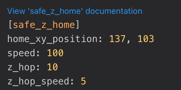

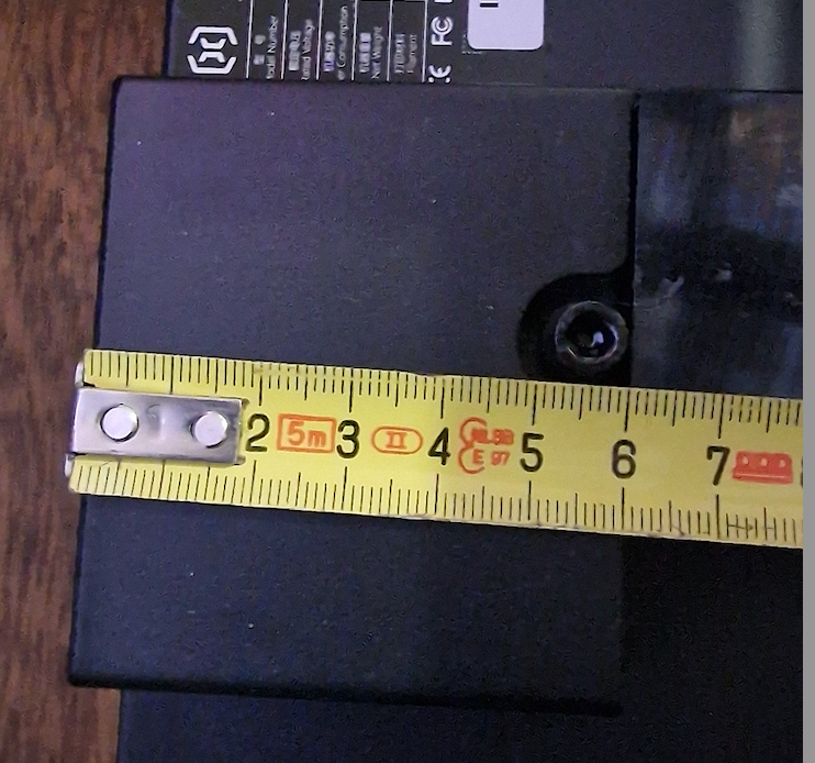

Philippe Lagane Posté(e) Février 13 Partager Posté(e) Février 13 @MrMagounet voila la mesure. Mais en discutant avec toi, je n'ai pas pensé à un truc, dans le cycle de la X4 Pro, avant de démarrer la pièce, la buse va se nettoyer sur la brosse en fond de plateau. Et la mienne le fait bien, donc elle sait ou la brosse se trouve. Cela n'explique pas le décalage du Y central , mais ça complique la compréhension @MrMagounet Alors voilà les résultats du test avec des carrés dans les coins et le central. photo 1 : position de la tête Z=0 , vu de devant photo 2 : position de la tête z=0, vu de dessus photo 3 : résultat du test vu plateau entier . Comment dire ... Les tests me semblent très bons donc je ne comprend pas le problème d'impression dont je parlais plus haut. @MrMagounet avec les photos c'est mieux Lien vers le commentaire Partager sur d’autres sites More sharing options...

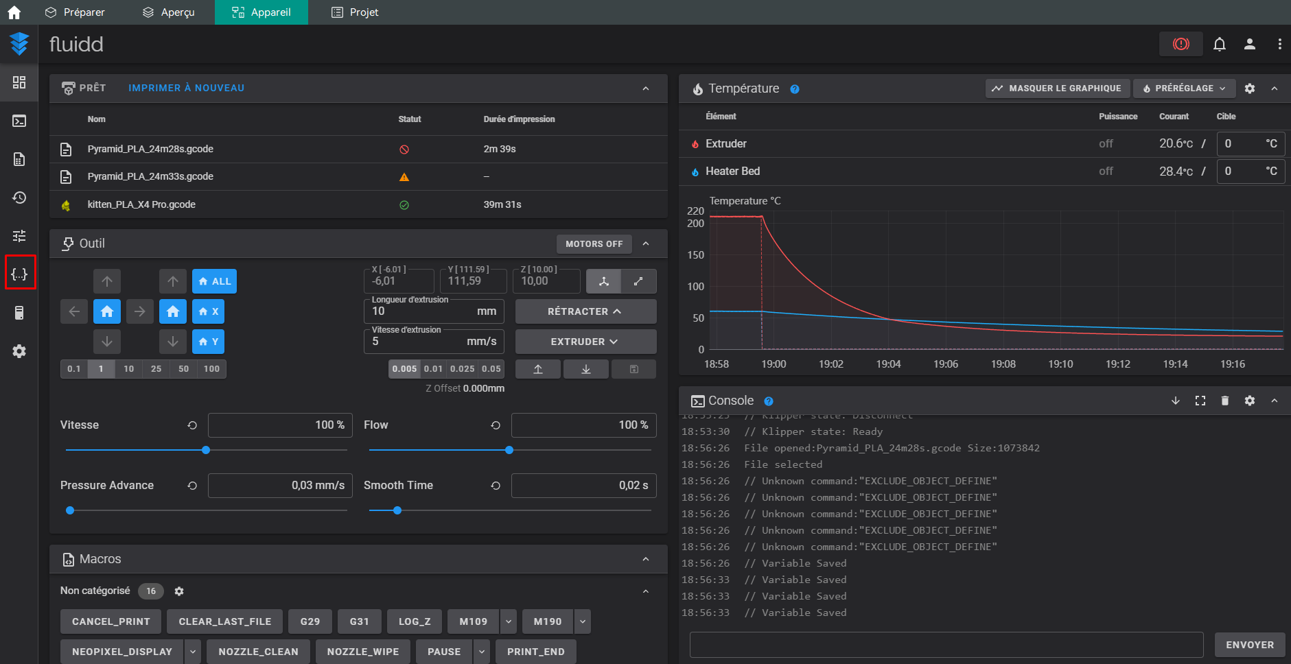

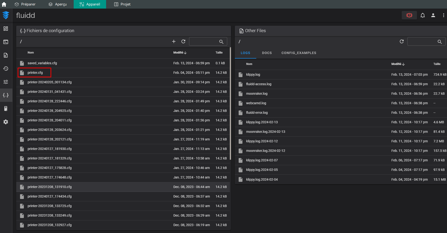

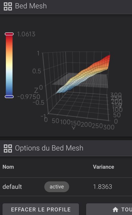

Philippe Lagane Posté(e) Février 13 Partager Posté(e) Février 13 @MrMagounet Bon finalement, grâce à toi, j'ai plongé dans les entrailles de la machines sous Fluidd Je découvre et apprend plein de choses via le GCode et les explications données. J'ai donc trouvé la ligne des modifications que tu m'as indiqué plus haut, ce qui me tranquillise car je peux revenir dessus quand je veux du coup. Je ferais les modifications demain matin. Une question de plus, tant que je tourne avec le slicer d'Artillery, penses tu que je puisse supprimer des lignes dans le Gcode de départ afin que la machine ne me fasse pas un auto levelling à chaque démarrage de pièce. Je viens de voir avec un membre du groupe Facebook de la X4 qu'il a ajouté BED_MESH_PROFILE LOAD=Default dans le paragraphe "gcode_macro PRINT_START", après la ligne CLEAR_PAUSE et il me dit que ça annule l'auto levelling. J'ai encore pleins de choses à apprendre mais je sens que ça va me plaire Et surprise ... je comprend mieux maintenant pourquoi mon Home n'est pas centré sur le plateau 1 Lien vers le commentaire Partager sur d’autres sites More sharing options...
MrMagounet Posté(e) Février 14 Auteur Partager Posté(e) Février 14 Il y a 8 heures, Philippe Lagane a dit : Je viens de voir avec un membre du groupe Facebook de la X4 qu'il a ajouté BED_MESH_PROFILE LOAD=Default dans le paragraphe "gcode_macro PRINT_START", après la ligne CLEAR_PAUSE et il me dit que ça annule l'auto levelling. J'ai encore pleins de choses à apprendre mais je sens que ça va me plaire Et surprise ... je comprend mieux maintenant pourquoi mon Home n'est pas centré sur le plateau Dans mon start Gcode Orca Slicer justement j'ai intégré la ligne BED_MESH_PROFILE LOAD=Default, elle a pour but de chargé en mémoire le maillage du dernier ABL effectué qui par défaut est nomé Default , bon après même sous Artillery Slicer j'ai pas un ABL qui ce fait a chaque print perso. Attention y a une chose qui t'a échappé avec le Safe_Z_Home c'est que ici on a une position de mouvement de buse pour le le capteur de nivellement soit au centre et pas la buse , si tu regarde la parti [probe] tu as la position du capteur inductif de nivelle par rapport a la buse. Donc ici tu la position exacte du capteur de nivellement est en X de 137-17=120 et en Y de 103+17=120, Donc nous avons le capteur de nivellement qui vient sur la position 120, 120 soit le centre d'un plateau de 240mm, mais comme la plateau fait en réel 250mm et pas 240mm, si tu laisse la surface de 240x240 dans le trancheur pour être parfaitement centré alors il faudrait modifié les valeurs mini et de position du endstop X a -11mm au lieux des -6mm actuel. Il y a 9 heures, Philippe Lagane a dit : Je viens de voir avec un membre du groupe Facebook de la X4 qu'il a ajouté BED_MESH_PROFILE LOAD=Default dans le paragraphe "gcode_macro PRINT_START", après la ligne CLEAR_PAUSE et il me dit que ça annule l'auto levelling. Le Clear pause je l'utilise pas perso mais a ma connaissance non il n'efface pas le chargement du bedmesh, perso j'ai pas activé de macro Print_start actuellement car je préfère l'ajuster côté slicer avant pour tester. Par contre un chargement de ton bed_mesh ce fait après le G28 qui lui a toujours un effet de supprimer le chargement du bed_mesh de la mémoire. 1 Lien vers le commentaire Partager sur d’autres sites More sharing options...
