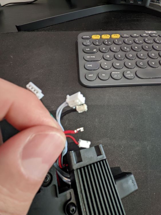

Sur la cosse tu dois avoir une toute petite languette (normalement sur le côté le plus plat) il faut la faire dépasser un petit peu, et après il faut remettre la cosse dans le connecteur, elle n'a qu'un sens tu peux pas te tromper.
Sert toi d'une pince à épiler.
Ces connecteurs me semblent être une aberration, pour quelque chose que tu dois pouvoir changer réguièrement et facilement. Ces connecteurs sont biens sur un circuit imprimé dans une cafetière, où tu démonte en moyenne une fois tous les 4 ans. Mais là dessus, je trouve ça "cheap".
Je me tâte de tout démonter et remplacer les connecteurs, en mettant des connecteurs de type Dupont (comme on a entre la carte mère et la face avant du PC)
Ou des JST JWPF

il y a 2 minutes, LilYoda a dit :
Ou des JST JWPF
Faudrait que je mesure les ampérages, car j'ai un doute sur celui de la résistance de chauffe
Je confirme !! pour moi j'ai meme un connecteur qui a sauté du coté du PCB, résultat j'ai du souder des fils dupont pour me sauver du désastre.
ce PCB et ces fils sont vraiment une horreur... a manipuler avec beaucoup de précaution
il y a 17 minutes, llaumgui a dit :
Mais je me demande si le bout en métal (un peu en forme de clef) c'est pas justement le truc qui est venu avec ?
Il sert à tenir la cosse dans le connecteur pour que les cosses ne sort pas du connecteur lorsque tu le branche sur la carte. C'est son seul usage, c'est pour ça qu'il faut tirer sur le connecteur uniquement pour la déconnection. Mais je te rejoins parfaitement, les connecteurs sont très très difficiles à retirer. Moi c'est carrément le connecteur soudé sur la carte qui à casser.
