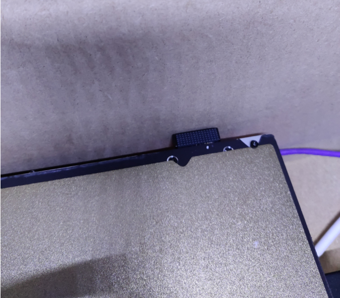

il y a 40 minutes, llaumgui a dit :
Oui, mais là, je ne sais où jouer ? droite ? gauche ?
Par contre, j'ai fait un nettoyage PEI à l'eau chaude + alcool et ça remarche !

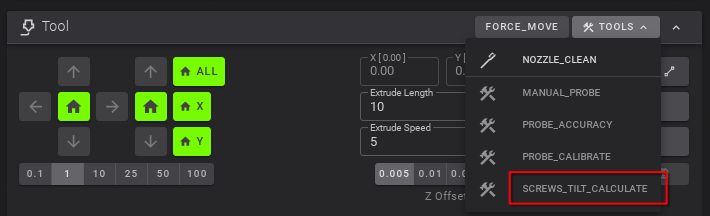

pour ma part voici ma config ( X4 PLUS ). Si la X4 PRO n'a que 4 vis de réglage tu devras ajuster mais c'est assez bien expliqué dans la video
Voici que j'ai mis dans macro.cfg
[screws_tilt_adjust]
screw1: 38, 14
screw1_name: front left screw
screw2: 293, 14
screw2_name: front right screw
screw3: 38, 146
screw3_name: middle left screw
screw4: 293, 146
screw4_name: middle right screw
screw5: 38, 273
screw5_name: rear left screw
screw6: 293, 273
screw6_name: rear right screw
horizontal_move_z: 10.
speed: 250.
screw_thread: CW-M3
Ca te crée une macro qui va te permettre d'ajuster ton plateau. CECI DIT ce n'est pas parfait mais ca va aider à te rapprocher d'un plateau ultra plat
cette macro va ajouter un menu dans la partie "tools"

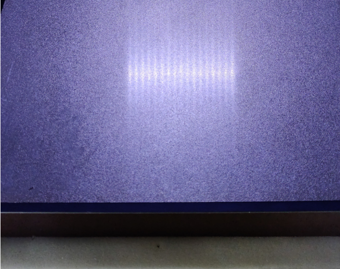

Je pense que j'ai compris d'où venait le souci pour moi :
- La température de mon filament était trop basse en première couche (195°) ce qui avait pour effet de rendre le filament élastique et de générer une mauvaise application de filament je suis revenu sur du 220° en première couche puis 210°, pour info j'utilise du PLA Artillery standard.
- La buse était recouverte d'une couche transparente, difficilement perceptible à l'oeil nu qui j'imagine est un résidu du PLA qui a du avoir un impact sur le calibrage du Z et perturbé l'application du filament.
Je ne descend jamais sous les 210°C sur la SW X4 Plus en impression PLA, et le plus souvent je suis en effet aussi a 220°c sur la première couche.

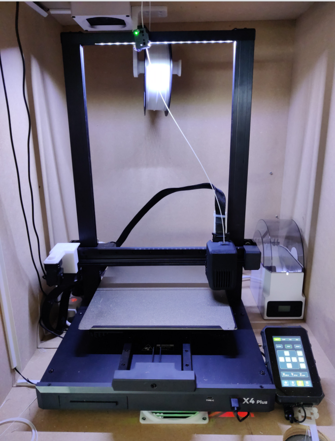

Il y a 21 heures, Darkos a dit :
🤣  tu peux essayer en aspergeant un peu de laque à cheveux de madame.  la mienne est en caisson et j'imprime avec une température en caisson de +36° sans problèmes
tu veux les dimension pour faire un caisson ? si oui je peux te donner les dimensions du mien ca passe tout juste ( fond de plateau a 5 mm de la paroi et tête de plateau a 1cm du plexi ) c'est une X4 plus mais je pense que ce sont les memes que la pro
Volontiers, merci beaucoup
il y a une heure, Dom49 a dit :
Alors voila, dimensions intérieures
Profondeur: 73.5 cm
Largeur 65 cm
Hauteur: 76.5 cm
Je me suis donné du jeu en hauteur et largeur par contre en profondeur, comme je l'avais dit, j'ai calculé au plus juste. Quand le plateau est au fond il est a 2mm de la paroi
et j'ai a peu pres 2 cm de jeu entre le plexi et le plateau quand il est sorti au maximum
plateau au fond
Plateau à l'avant
et une idée générale de la largeur 😛
