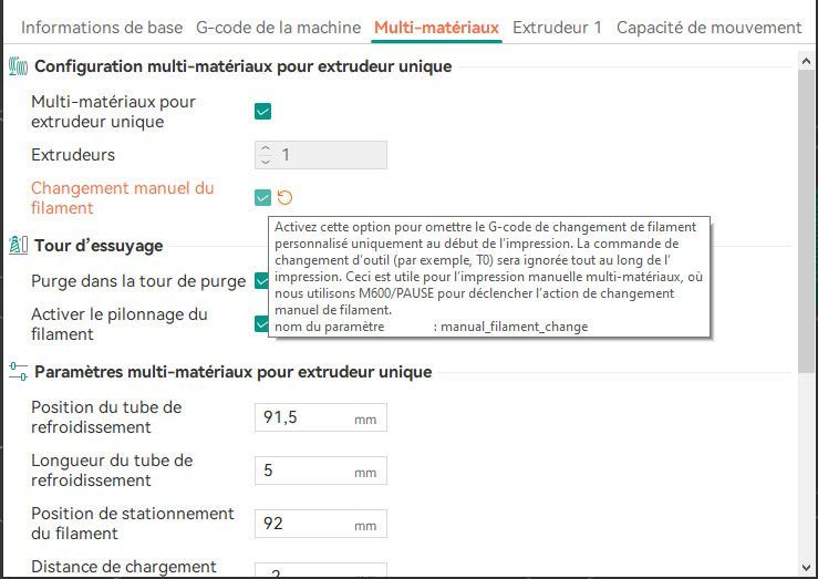

il y a 4 minutes, MrMagounet a dit :
De rien, et qu'entend tu par changement de filament en début de d'impression ?
Et bien quand je lance le print, j'ai le trait d'amorçage, le nettoyage de la buse et la j'ai un changement de filament qui se lance. Ensuite le changement de filament que j'ai programmé dans la piece est ok. Pourquoi un au demarrage ?

J'ai essayé une piece sans changement de filament, s'est comme avant. Par contre quand j'entre un M600 en plein milieu de la piece, ça fonctionne. Mais j'ai cependant un M600 en debut d'impression. En gros j'ai deux M600.
Soit y a un truc qui va pas dans un de tes Gcode ? soit tu as un truc qui va pas avec ton Orca ? m'a macro n'est pas responsable de ce changement en début d'impression

tu utilise quels version de Orca la 2.2 ?
il y a 21 minutes, MrMagounet a dit :
Oui, la derniere 2.2.0
C'est un réglage de Orca qui lance un changement au départ. J'avais eu le même problème.
Faut cocher une case dans le profil. Voir là:
Modifié (le) par LilYoda
  • J'aime 2
il y a 23 minutes, LilYoda a dit :
Merci LilYoda ! s'est ok pour moi et fonctionne parfaitement.
