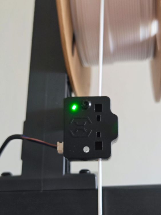

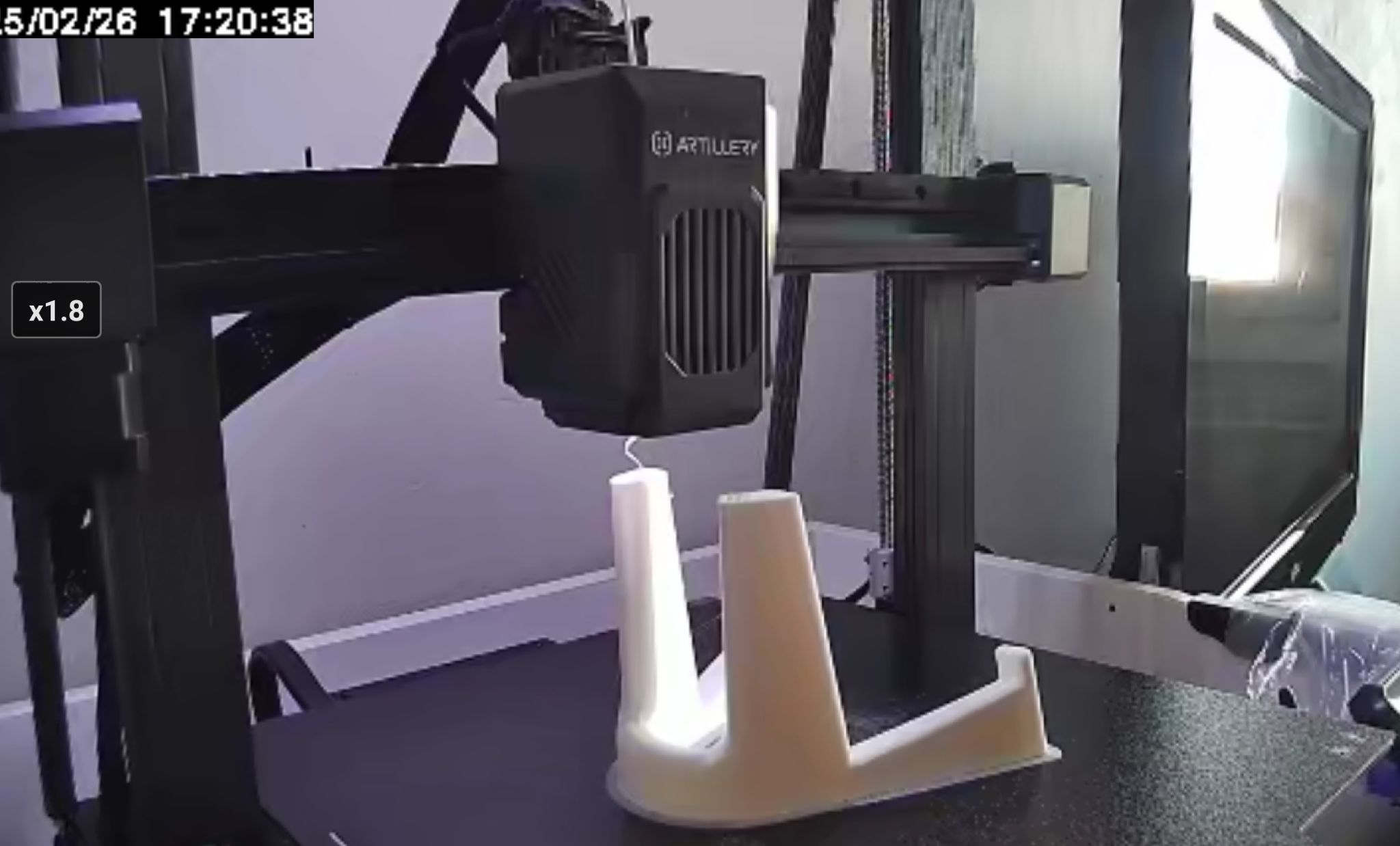

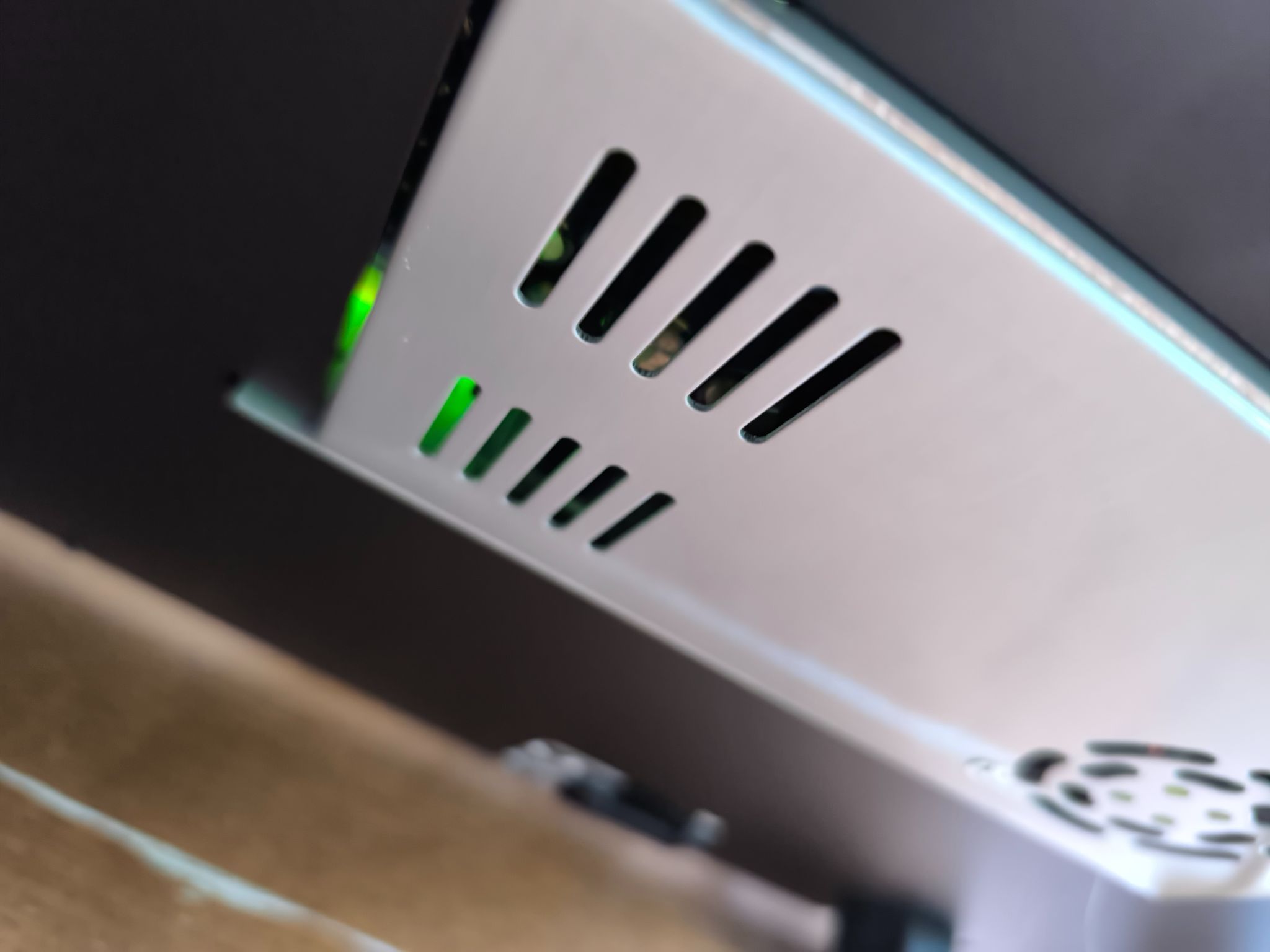

Bonjour heureux possesseur d'une X4 Plus S1 (version révisée donc) tout fonctionne parfaitement hors une seule chose.
Quand je dépasse une certaine hauteur l'imprimante s'arrête et m'affiche "Load 210/210 "... Ect les informations d'impression avec la touche retour.
Si je clique retour elle reprends mais du coup me fait une grosse ligne de décalage pas jolie... Pourquoi s'arrête elle?
A ce jour j'ai
Formaté USB
Changé USB + formatage
Déroulé un peu de filament d'avance pour éviter le phénomène
Je vais
Changer de slicer (ArtillerySlicer)
Encore changer de clé USB
Essayer impression direct par pc connecté
Imprimer un nouveau spool holder avec roulement car c'est quand même une bobine de 1kg en pla rapide elegoo
Avez vous des idées ????
L'état actuel du spool holder

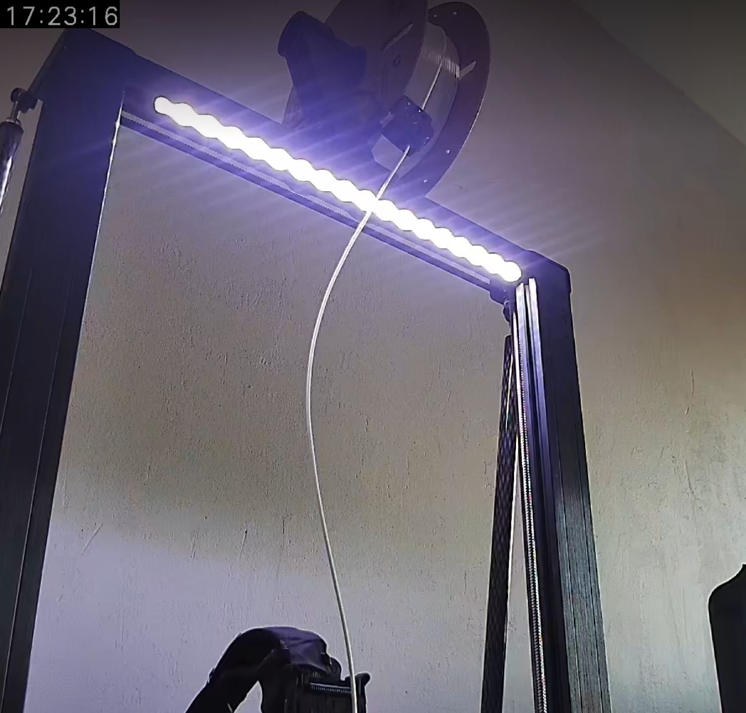

A ce jour j'ai
Formaté USB
Je vais

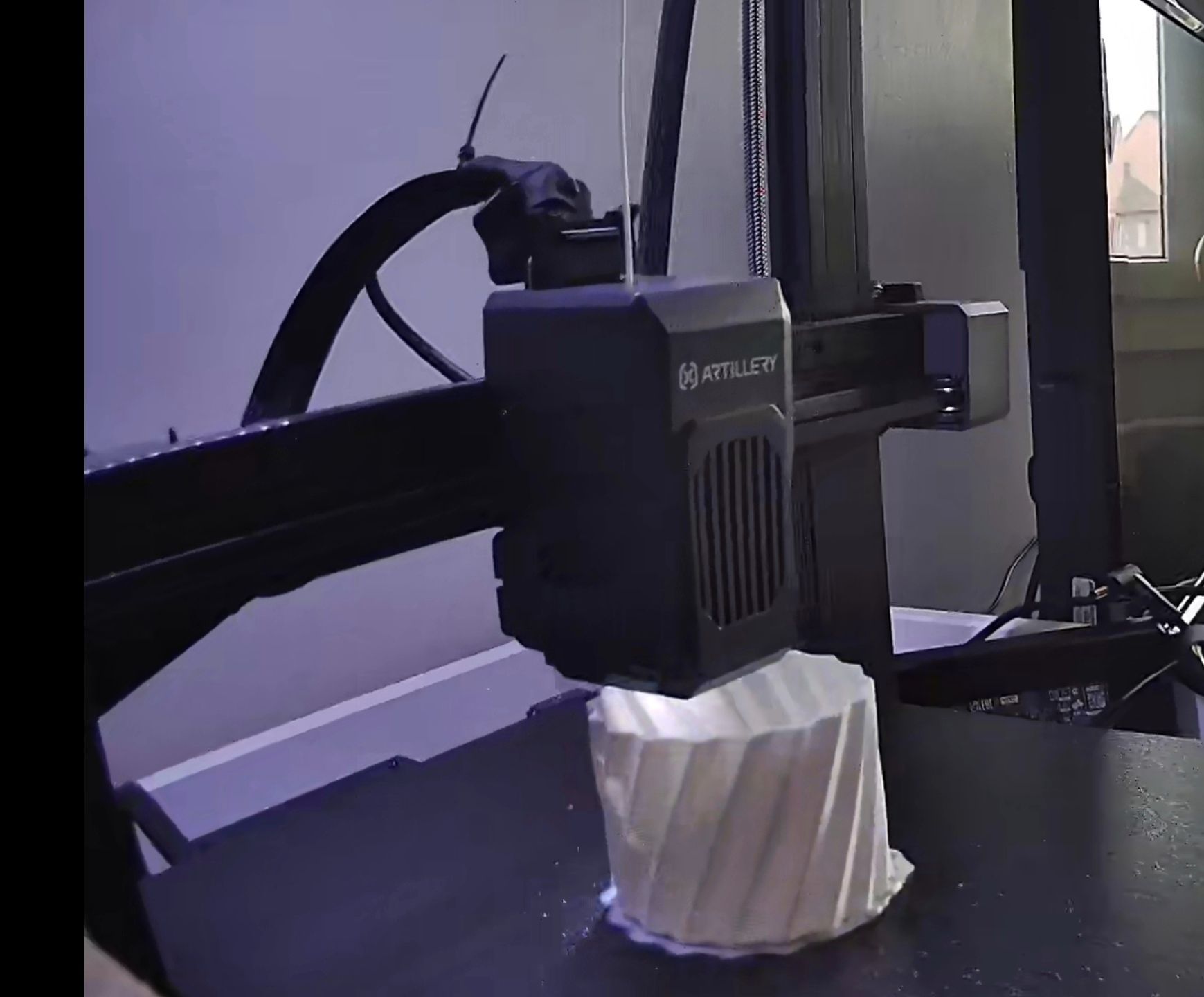

Problème résolu! J'ai imprimé une grande pièce de+18cm sans soucis. Le tout mieux finis en:
- Changeant de clé USB
Formatage FAT - 16 BITS - 950mb
- Changeant de slicer, ORCASLICER dernière version en date
- Modifiant le paramétrage pour passer de Generic KLIPPER à un paramétrage sur mesure X4 S1

Je suis en galère
Je viens de recevoir ma x4 plus S1.
Montage facile, tout se passe bien. Réglage, z offset, tout nickel.
Je lance un print du bateau direct de la clé USB fourni, nickel.
Je lance un print d'un cube orcaslicer slicer, et la bug elle s'arrête, écran noir et plus rien.
Je l'éteint, j'attends un, je rallye toujours rien, écran noir et petit son de clac clac électrique. Je change de prise pareil, change de câble d'alimentation pareil.
Une idée du problème, elle a tourné 1h 😭
il y a 54 minutes, Papaz79 a dit :
Je suis en galère

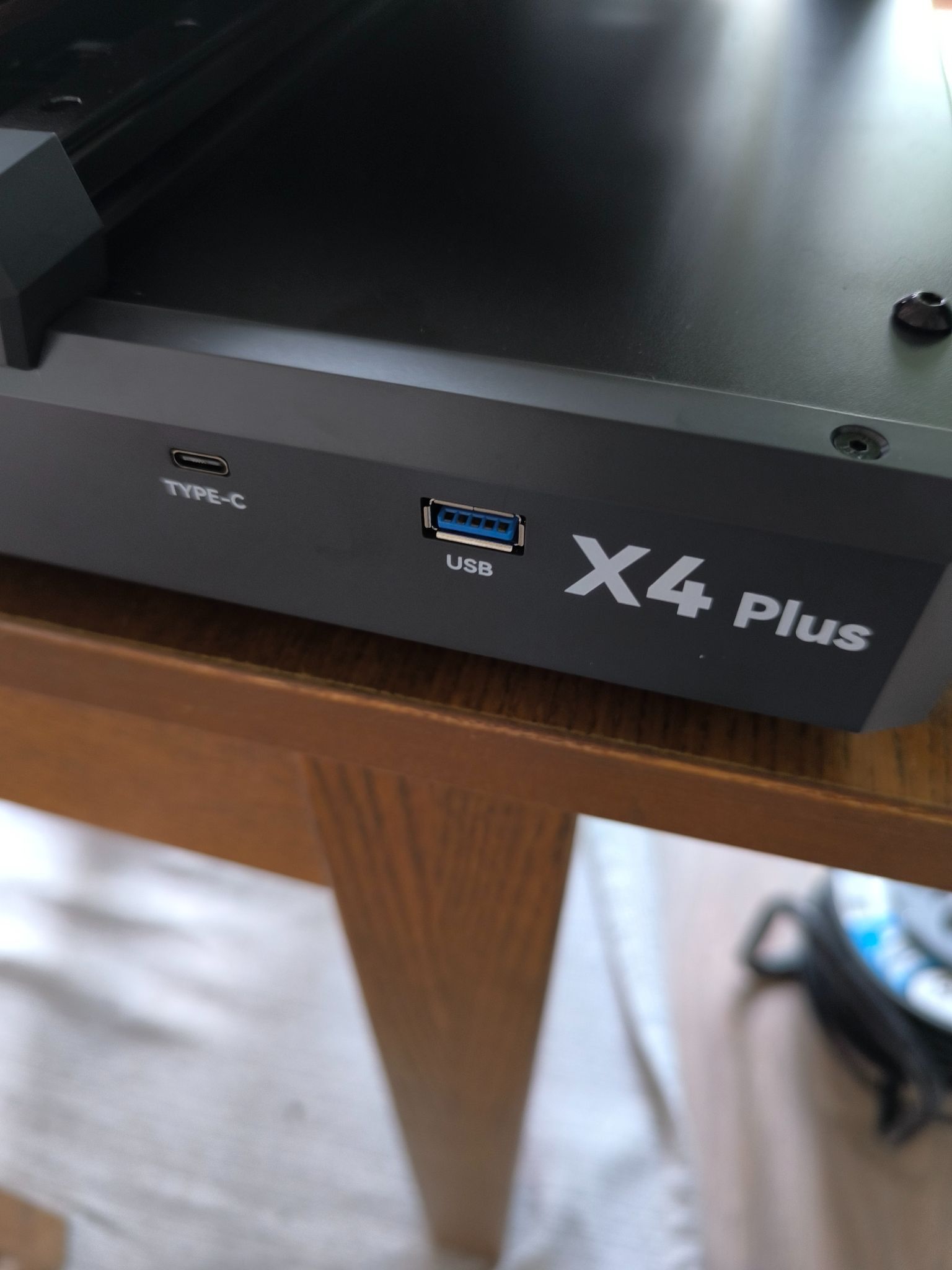

Coucou j'ai la même il faut enlever la clé USB au démarrage sinon elle veut boot dessus! Pour ORCA utilise mes profils et tout ira bien !

Il y a 10 heures, Papaz79 a dit :
Meme sans clé USB même galère.
Quel changement plus haut ?

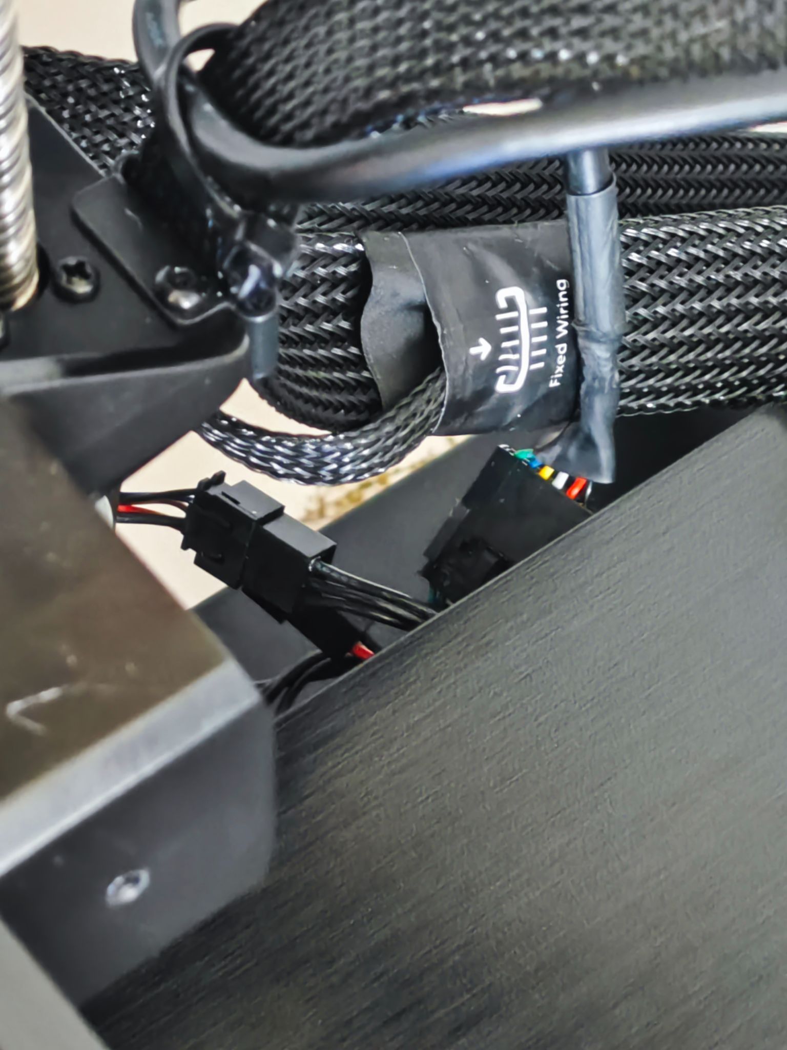

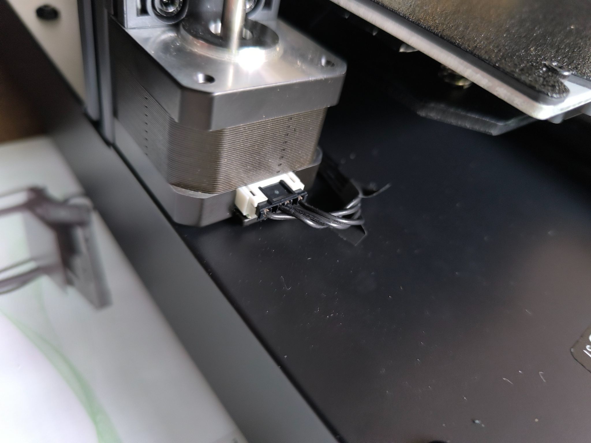

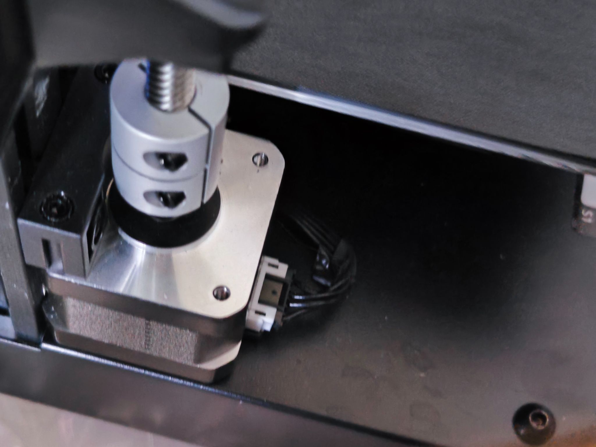

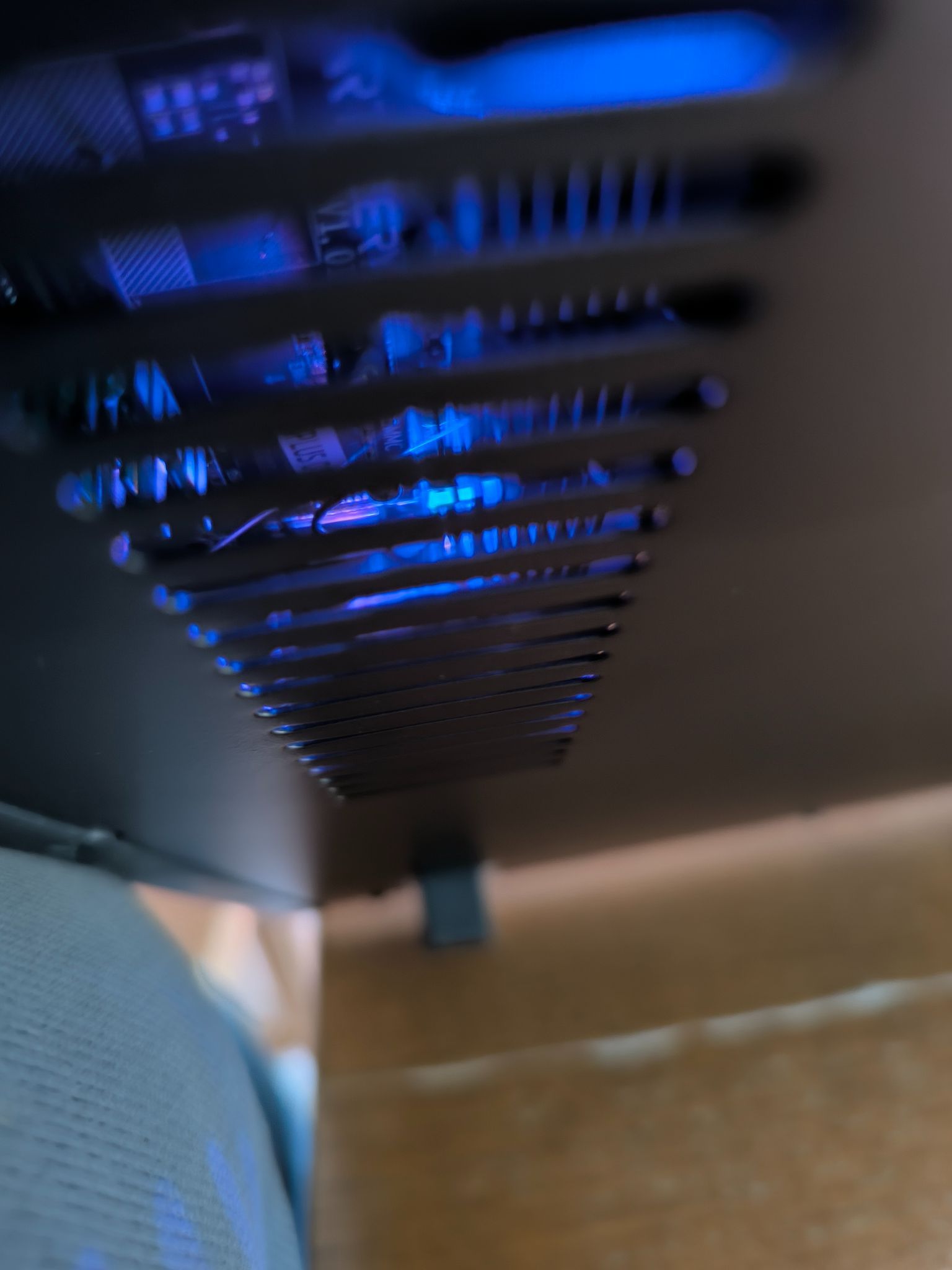

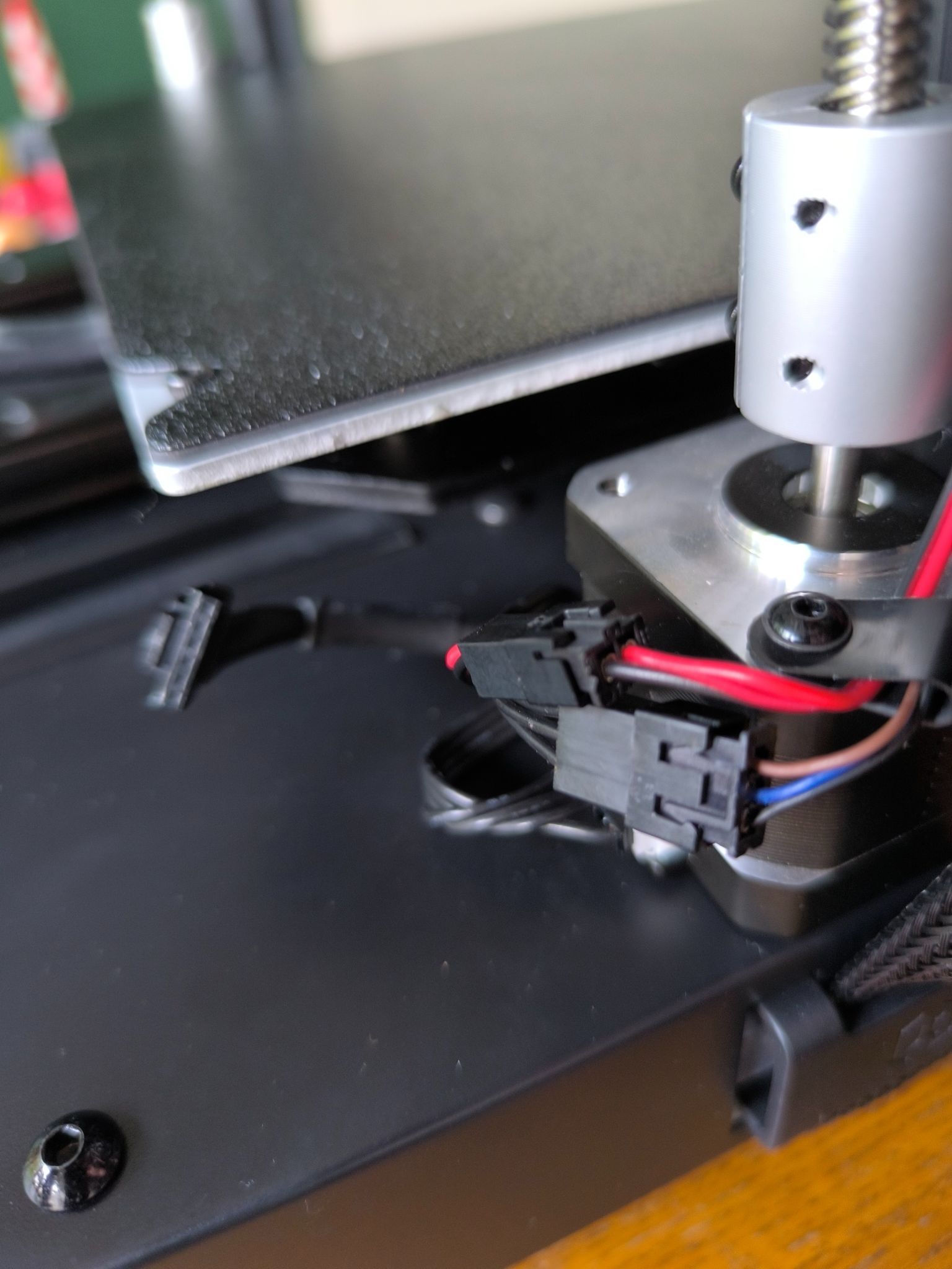

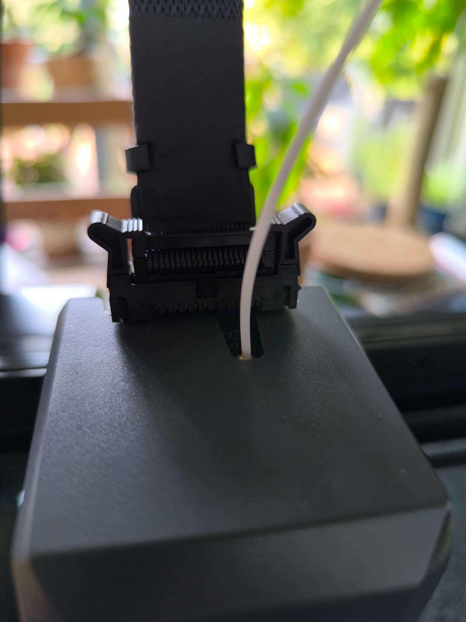

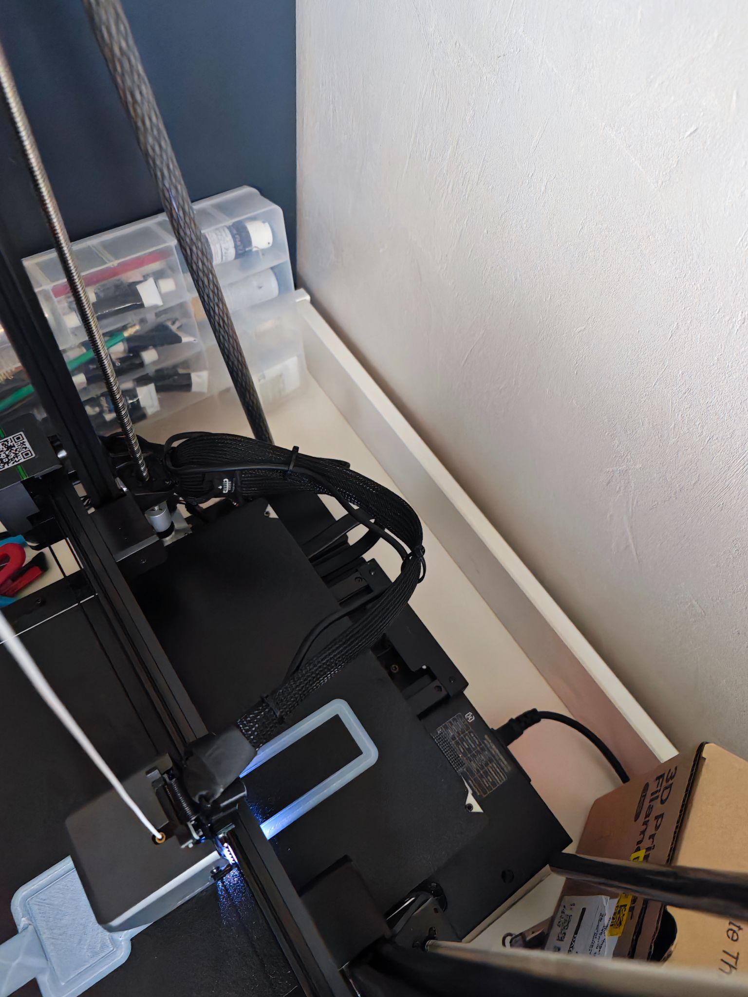

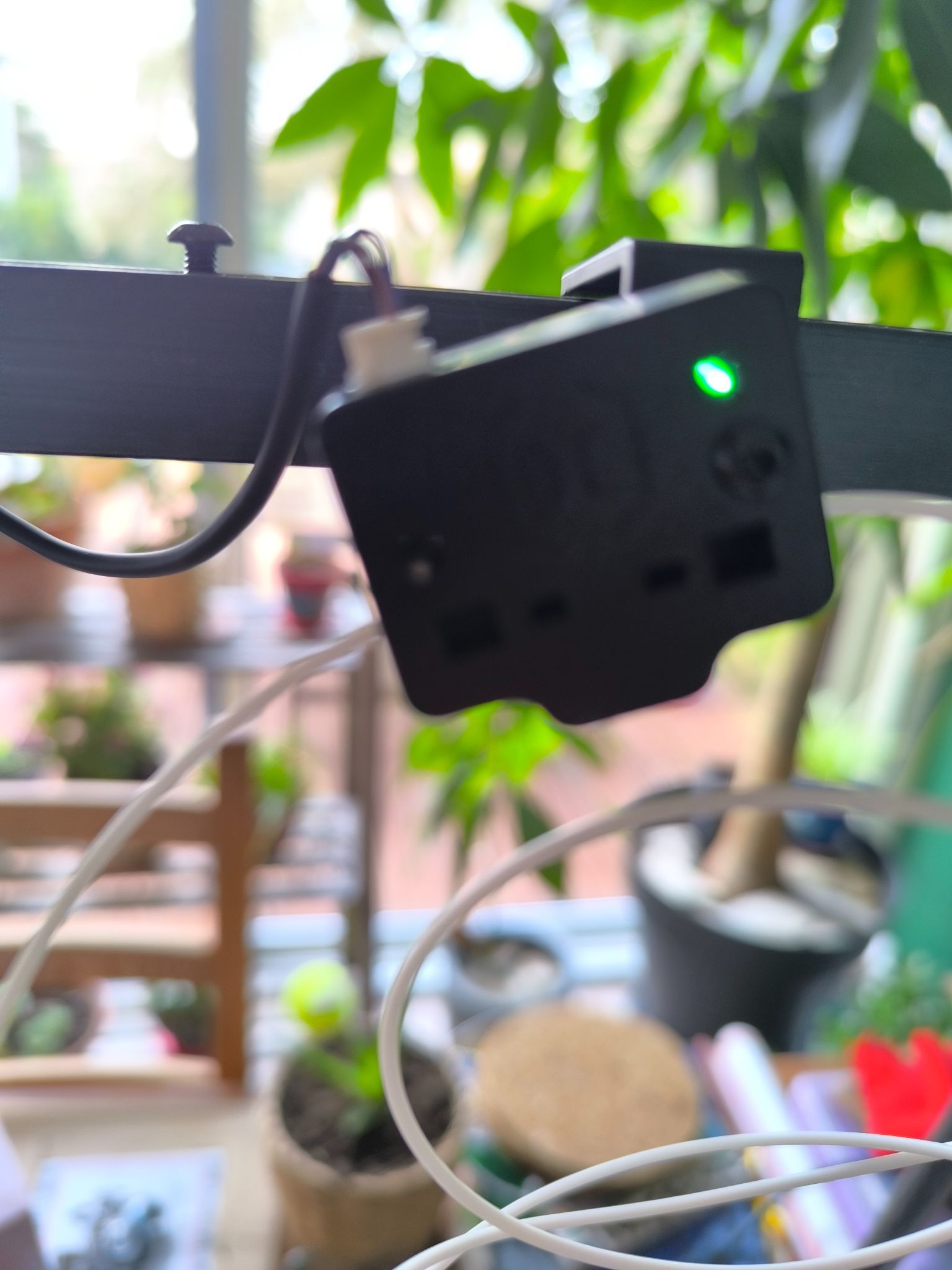

C'est sur à 100% déjà elle doit démarrer sans clé USB ensuite je t'ai fait des photos des branchements et de mon installation au cas où
Ensuite il y avait quoi dans ta clé?
Peux tu faire des photos de ton installation ?
Les changements c'était ORCASLICER avec mes profils + clé USB formatage
Merci
Bonjour
Merci de ton soutien

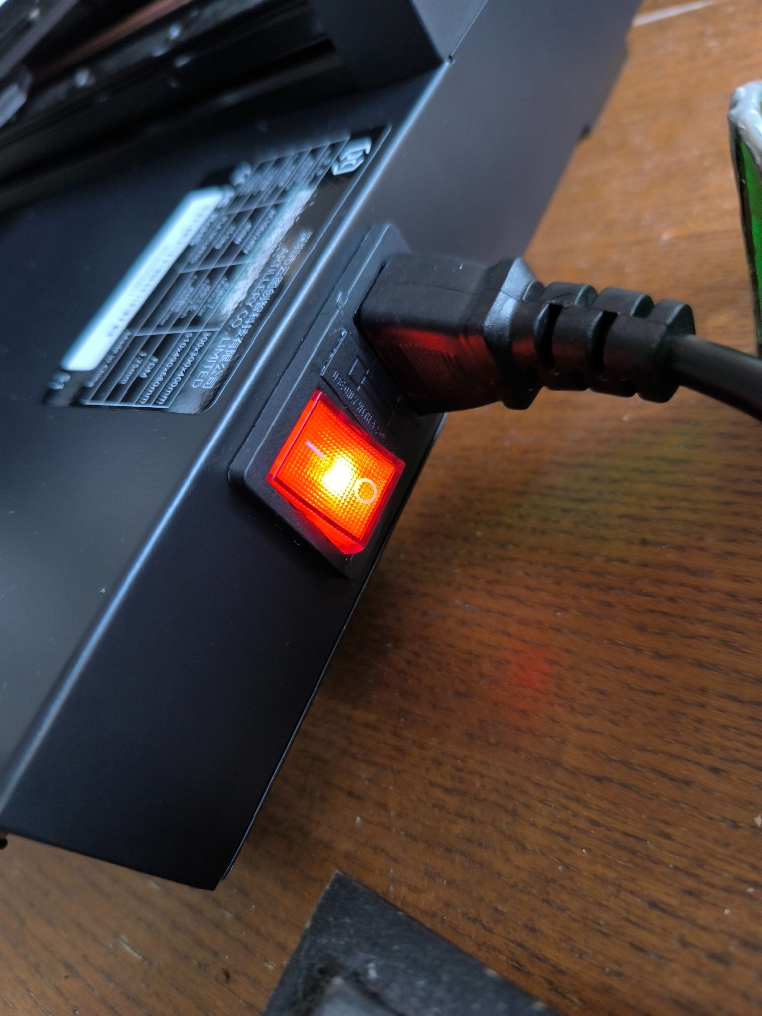

C'était la clé USB d'origine juste rajouté un STL fait avec orcaslicer et le profil de Mr Magounet
Ci dessous les photos
Le reste des photos
Ou est ton input shading??
Tu as essayé de tout débrancher tout rebrancher?
Tu as vérifier l'état des câbles qu'aucun n'a pris de coup ou fondu avec chaleur
Il est pas branché sur la photo le input shading, mais même branché c'est pareil.
Oui j'ai essayé de tout débrancher et rebrancher rien.
Aucun câble endommagé
J'ai regardé que le câble de l'écran est bien connecté dans écran et sur la carte mère.

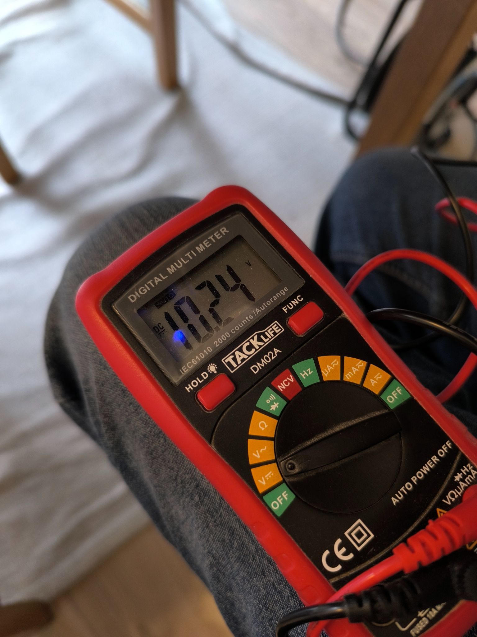

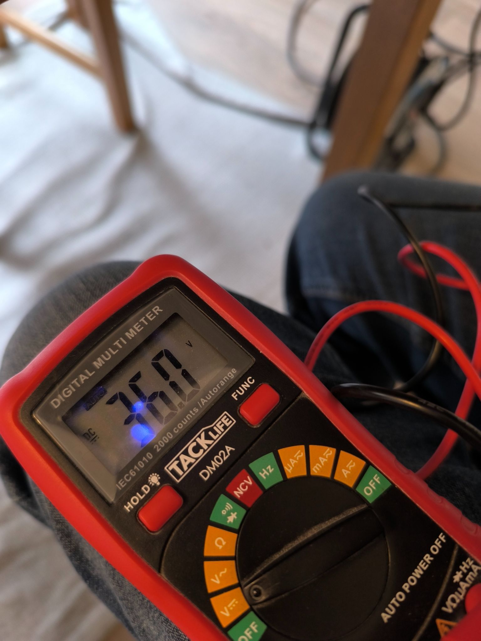

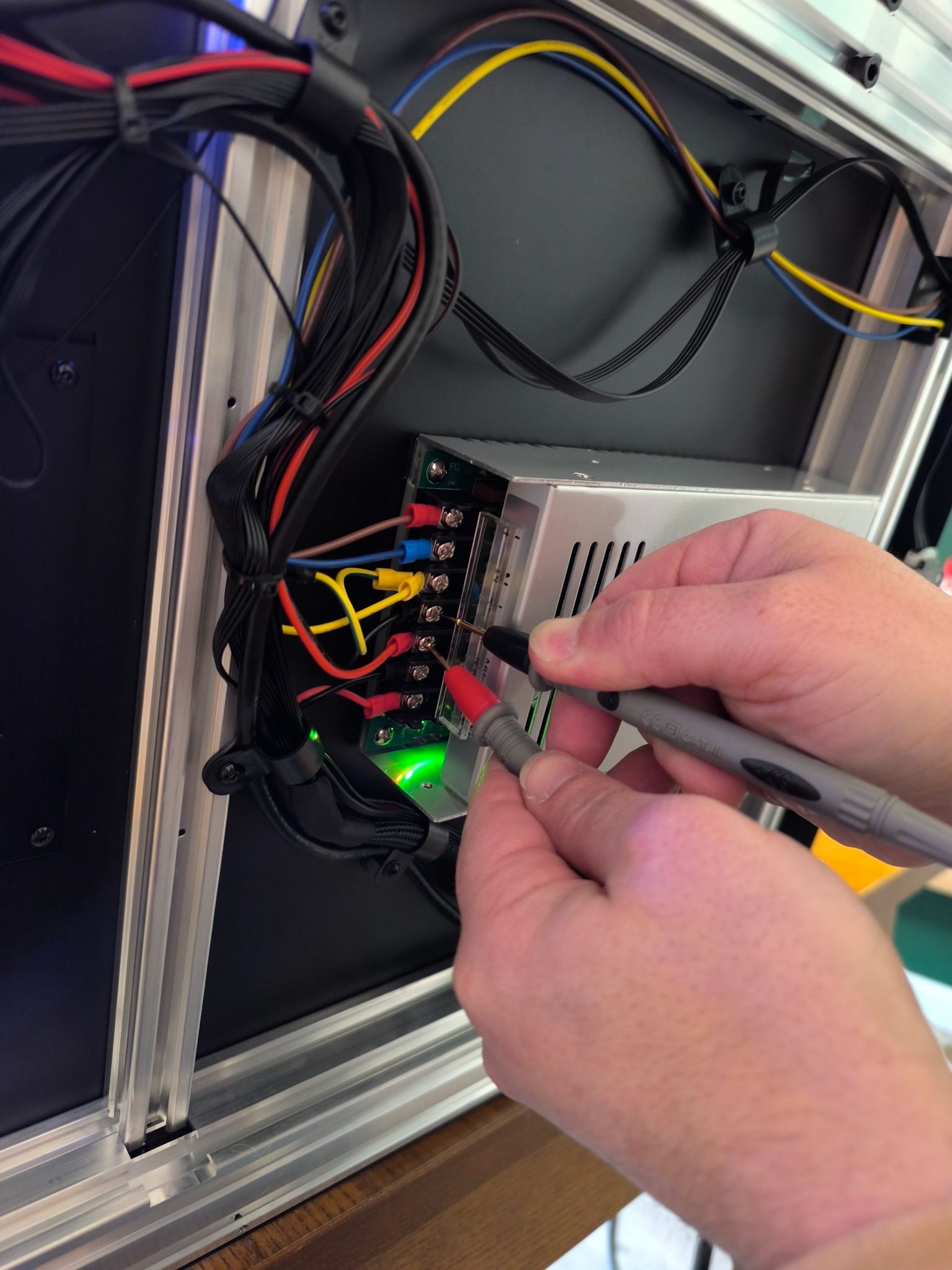

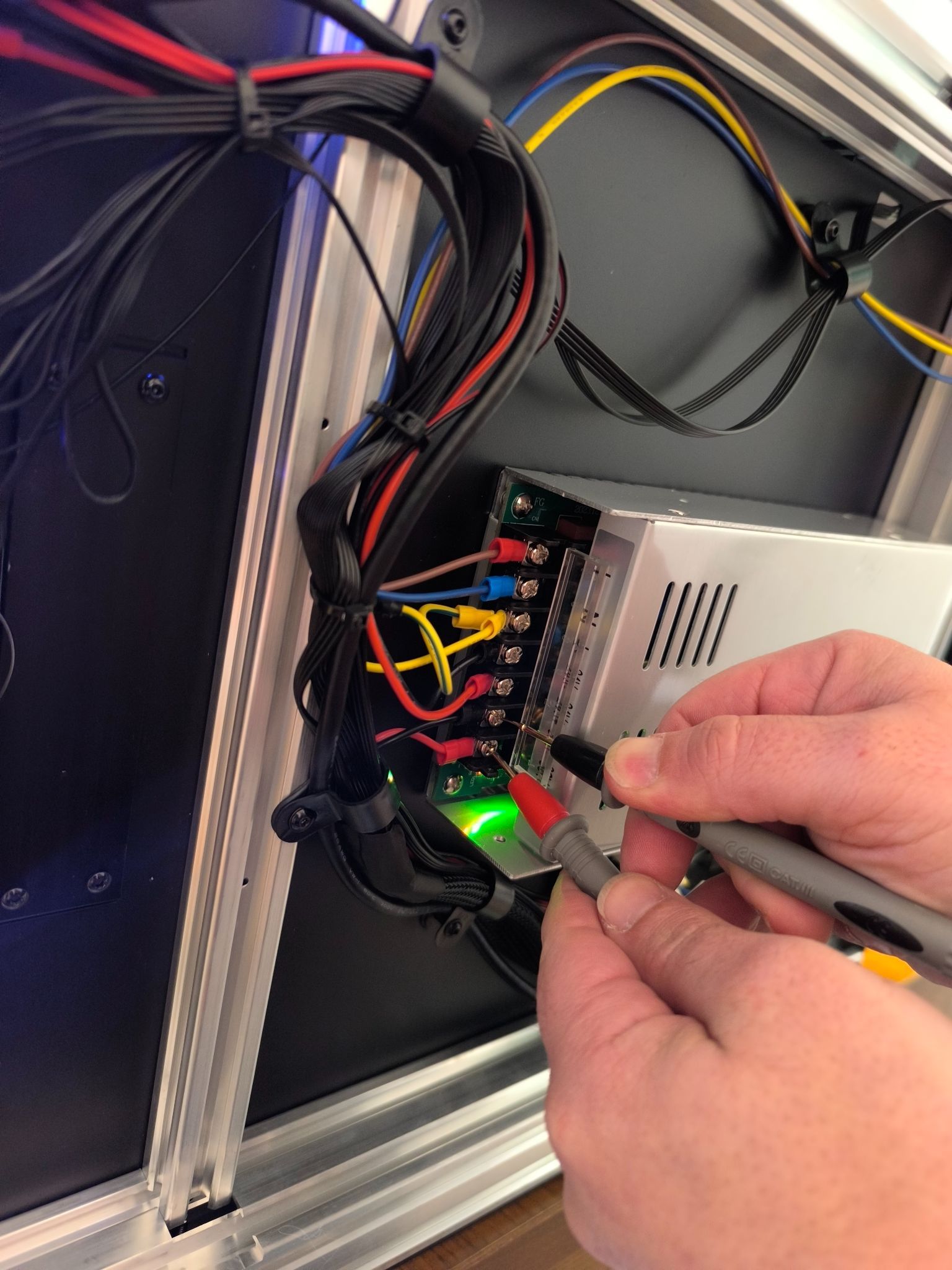

Et du coup j'ai mesuré la tension à l'écran et elle est instable.
Du coup j'ai mesuré la tension à la sortie de l'alimentation et j'ai pas 24v mais sa varie entre 9 et 11v
Je pense que le problème vient de là.
Vous en dites quoi ? Et ou trouver cette alimentation ?
