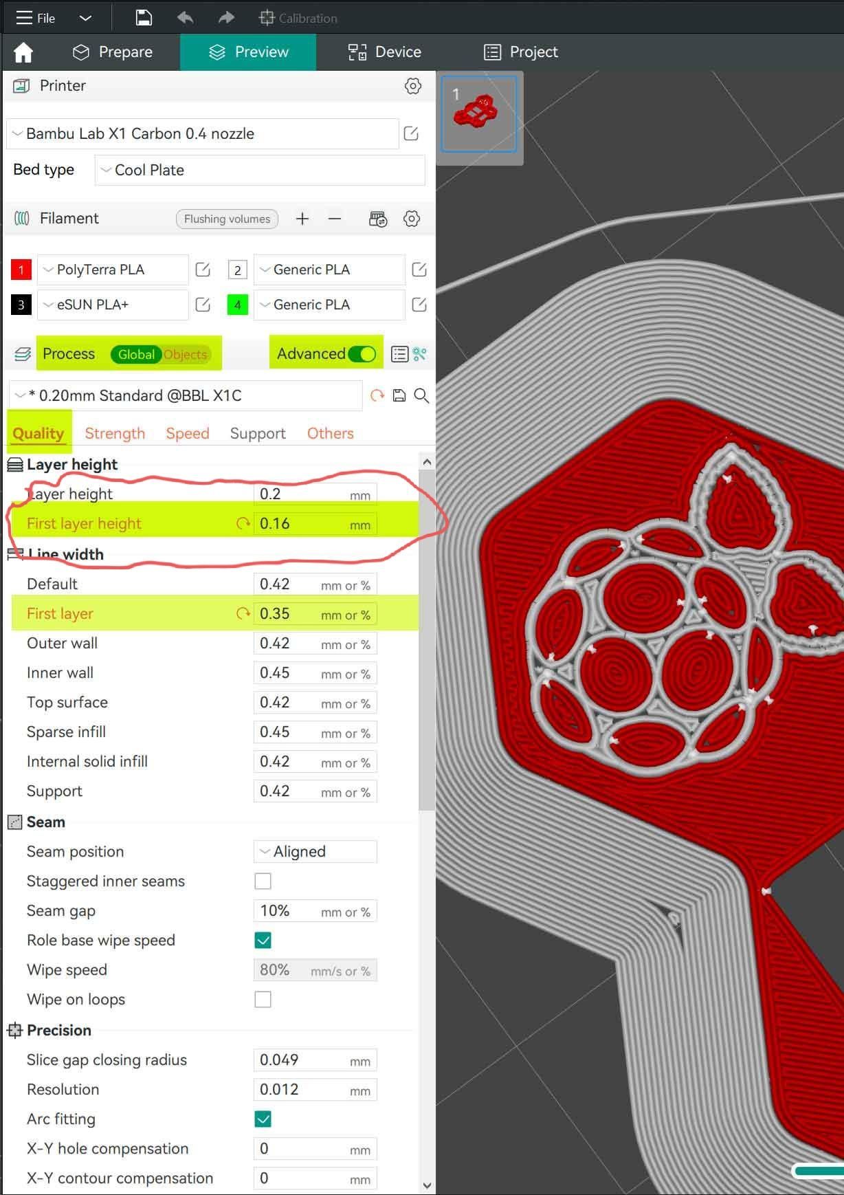

Le seul point qui m'interroge, s'est la temperature du bed. Par defaut, Le profil Orcaslicer est à 65° pour le PETG. Je suis redescendu à 60°, car à 65° s''est chaud à décoller, et comme à 60° ça tient super bien. Est ce que je fait bien, ou il y a une autre raison pour monter plus.
Il y a 2 heures, fjaffre a dit :
Le PEI de la X4 plus a une très bonne accroche.
On monte en température pour éviter le warping, surtout sur des très grandes pièces (200x200 ou plus). Car le PETG est sensible aux courant d'air, et il a tendance à ce rétracter sur lui même, d'où l'idéal est d'avoir un caisson pour éviter ce phénomène.
Tu peux augmenter la hauteur de ta première couche, 0,25 à 0,28 pour faciliter le décollement.
Si tu trouve que la température du bed, que tu utilise, est suffisante alors oui tu n'est pas obligé de mettre 80°C. En fonction de la taille de ta pièce tu sera peut-être obligé de monter en température.
Il y a 1 heure, Didi555 a dit :
La hauteur de la couche intiale s'est ici ?
Non.
C'est dans l'onglet qualité, dans tes règles d'impression. C'est ici
Non.
Merci !
Je vois que toi par contre, tu ecrases la premiere couche.
Modifié (le) par fjaffre
Ce n'est pas mon réglage, c'est une photo de j'ai téléchargé, pour te montrer où était le réglage de la 1ère couche. 👍
Modifié (le) par Didi555

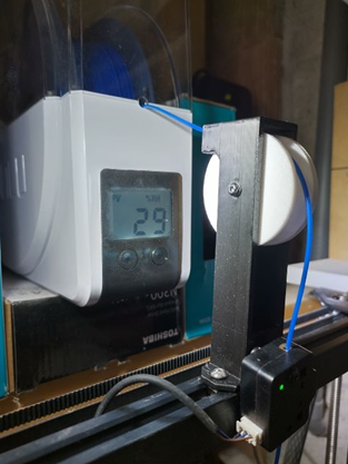

Ca fait un moment que je voulais une poulie à la place du support du rouleau de filament, vu que j'ai le filament dans un séchoir sur une étagère
J'ai rapidement modifié un design existant sur thingiverse, et voilà: https://www.thingiverse.com/thing:6974787
  • +1 2
J'ai rajouté 2 pièces pour ceux qui voudraient renvoyer le filament vers le coté de l'imprimante plutôt que l'arrière.
Je ne les ai pas encore imprimées et testée. Si quelqu'un veut se lancer, les fichiers sont dispo sur le même lien

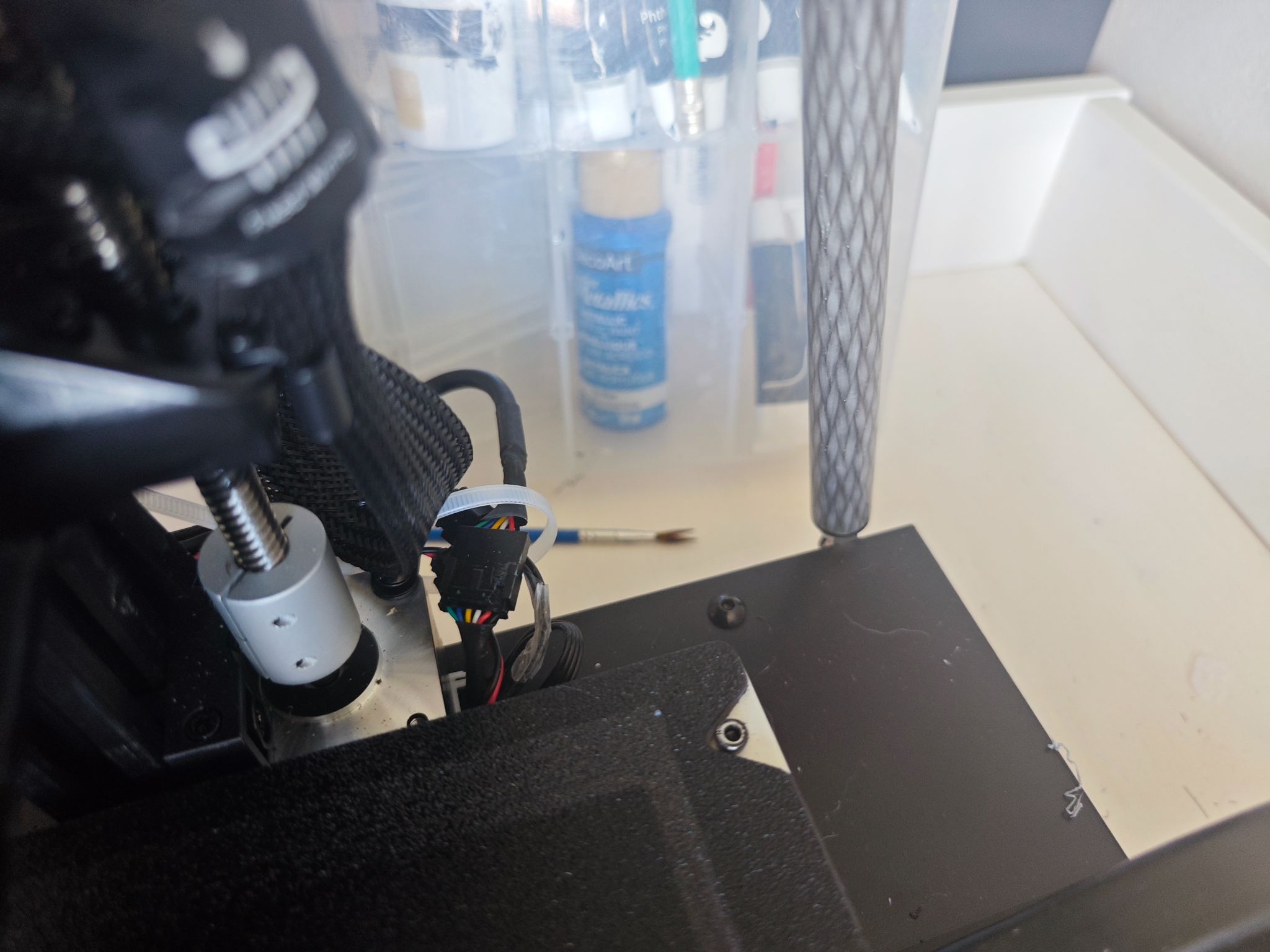

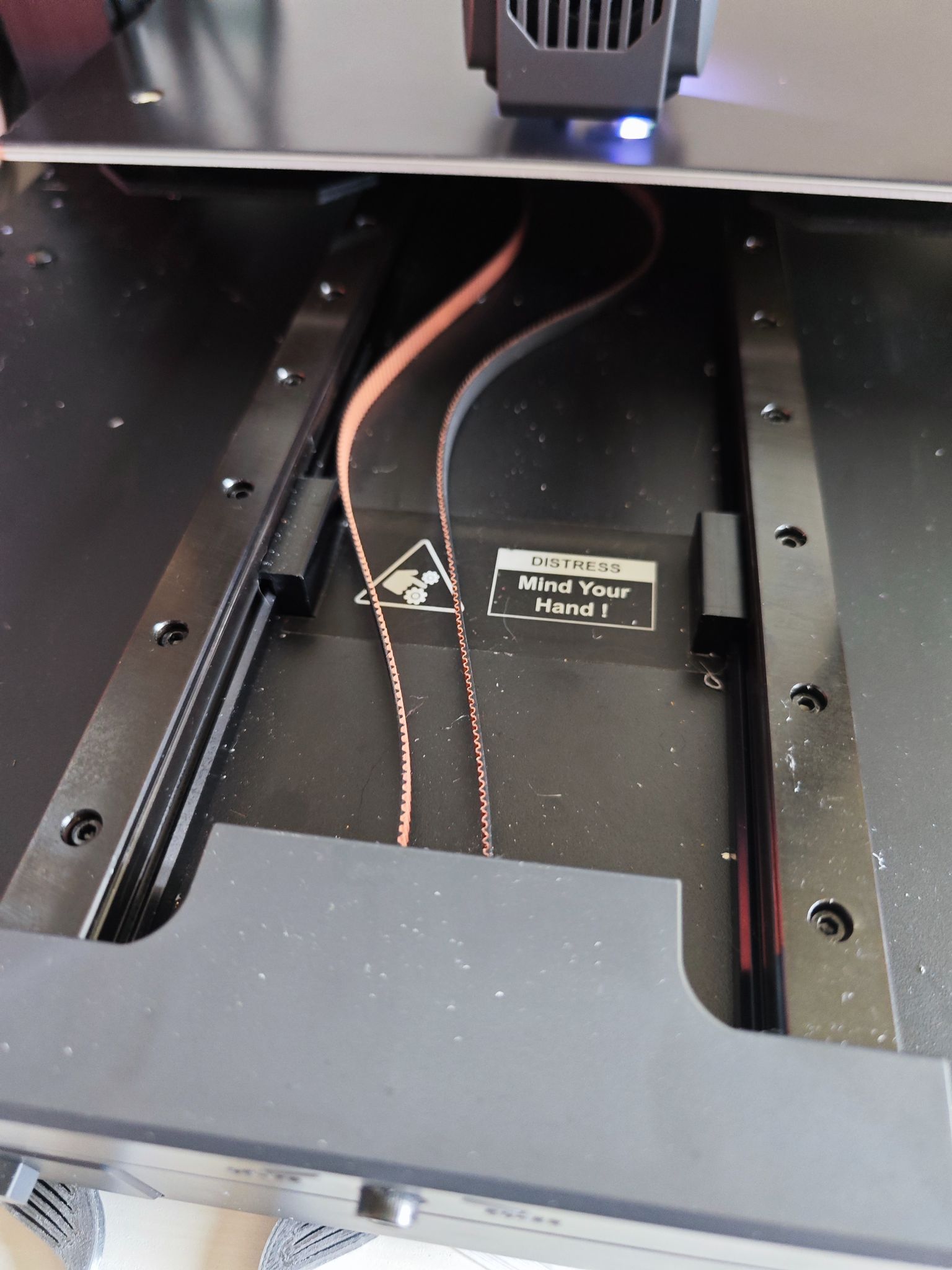

Petit retour qui pourrait servir à d'autres:
Après 68 impressions j'ai eu (de nouveau un décalage) puis plusieurs alors que je n'ai rien changé, j'ai donc resserré la courroie pour palier au problème mais en fait ça été une roue infernale.
J'explique les symptômes :
Décalages de couches sur plusieurs endroits de la pièce
"Power failure" qui stopper mes impressions en prime
Constat:
La (nouvelle) courroie était en train de céder! Je l'avais déjà changé mais comme je voulais supprimer les décalages j'ai trop tendu. Et même hyper tendu le décalage ne s'est jamais arrêté.
En prime le plateau était en train de scier les câbles d'alimentation à l'arrière car trop proches.
Il m'a également scié la tête de input shading (résonnance compensation de l'extrudeur) avec les vibrations il a coupé net
Bonus: le câble de l'extrudeur "traîne" malgré que je l'ai installé conformément à la Doc... Donc touche les pièces et des fois se coince mais il n'entraîne pas encore de problème.
IMG_20250323_133229.thumb.jpg.04db03e12e61342845f0d33da2bb5eaf.jpgIMG_20250323_133925.thumb.jpg.88887440e1ed9fc9759fe177ddd009fe.jpg
SOLUTIONS:
OrcaSlicer pour le slicer
Fat32 CLE USB NEUVE
Formatage d'usine de l'imprimante
Recalibration totale
Installation courroie NEUVE
Conclusion:
Le power failure venait du "sciage" des câbles à l'arrière puis après les avoir décalés, le sciage de la tête résonance compensation. Le fait de couper ou abîmer les câbles provoquaient des dysfonctionnements.
Le décalage LE décalage ! Surprise à cause de tant d'accumulations de problème cela a sûrement modifié le calibrage global de la machine. Comme par hasard après un formatage d'usine et installation courroie neuve le décalage a disparu. Je suppose que le moteur de pas s'est décalé lors d'échec d'impression c'est arrivé plusieurs fois que comme les dysfonctionnement ont touché les impressions la tête a déjà forcé contre le PLA.
