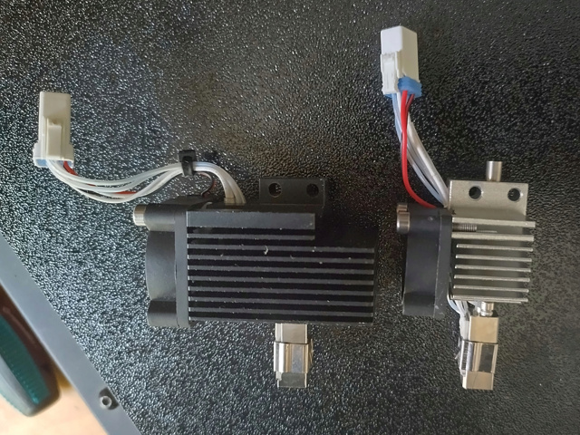

Sur la buse d'origine de la X4 il y a un bout de PTFE
Sur la nouvelle buse, c'est full métal
il y a 8 minutes, LilYoda a dit :
Sur la Buse tu es sur ? Le heatbreak tu veux dire non car tu en as jamais eu sur les buse sur aucune machine.
Oui pardon, le heatbreak de la nouvelle tête d'impression.
J'en ai reçu une, mais en voulant la bricoler, je me suis débrouillé pour la flinguer, et elle ne monte plus assez en température maintenant 😭
EDIT: en fait c'est solidaire du bloc radiateur en alu. Je vais faire une photo
EDIT2: https://i11.servimg.com/u/f11/19/59/68/22/img_2098.jpg
Modifié (le) par LilYoda
@LilYoda, Moi le modèle que j'ai est celle qui est à gauche sur ta photo (radiateur plus gros), je confirme qu'il y a bien un bout de PTFE entre la buse et la partie haute, qui est l'extrudeur.
Ça était dit ici le 31/05/2024

Bonjour, j'avais donné des détails sur l'assemblage du hotend page 39.😉

La A1 oui je la connais bien et sont extrudeur et sa tête aussi j'ai du démonter son extrudeur 4 a 5 fois pour résoudre quelques soucis.
Si l'on prend la A1 tu as un ensemble heatbreak/dissipateur/buse tout full metal, la FF 5M Pro par exemple tu as une buse qui intègre radiateur/heatbreak/sonde/Cartouche chauffante/buse en un seule bloc, la AD5X elle a changer avec un buse intègre le heatbreak et ouvre le dissipateur et place le heatbreak puis referme, la K2 Plus tu as une buse de type 3 metal avec heatbreak que tu visse. Chaque système a des avantage et des inconvénient 😉
Dans ce cas le PTE est assez facile a changer sur la SW X4 au vue des photos 😉

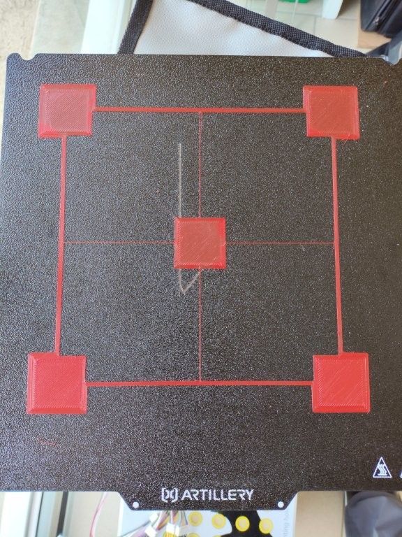

Bon, je vais remettre le plateau d'origine sur ma SW, et refaire les réglages.

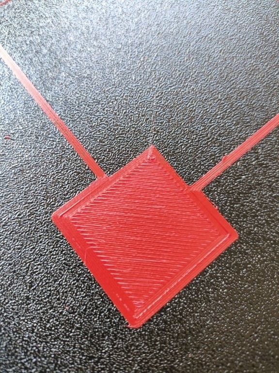

Il y a un truc que je ne comprends pas bien, le réglage manuel du plateau, donc sur 4 points avec cette version, je fais se réglage sur les 4 coins puis je recommence, ben, à chaque fois me faut dévisser pour faire remonter le plateau, j'ai fait trois fois la manip et à chaque fois me faut dévisser les molettes???.... autrement dit si e continu comme ça, ça va finir avec les molettes complétement dévissées.

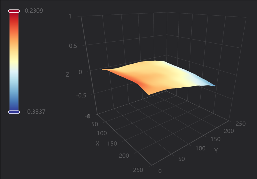

J'ai donc enchainé avec Auto Leveling ce qui donne ça, pas très chouette, petite question est ce bien Y droite au fond du plateau qui faut remonter un poil??..
Maintenant je passe sur les Calibrations via Orca, j'ai commencé par le Réglage de débit, ça ne va pas, le filament n'est pas bien écrasé, je retouche légèrement la hauteur via Z offset, et j'arrête se test pour le relancer de nouveau, là, j'ai droit au labourage du plateau😥, bon, resserre les molette pour faire descendre la plateau et je refais un "manual leveling" sans plus, et je relance le test du réglage de débit, comme d'hab., au départ la tête va milieu du plateau pour initialiser la hauteur buse/plateau, là, je constate que la buse appuie sur le plateau, je stops tout.
Pour moi il y a un problème avec le capteur effet hall ou autre, je ne sais pas, pour info. cette imprimante est toujours sous garantie, acheté en mars 2024 chez 3DJack, normalement c'est 2 ans de garantie, tient 3DJack ne vend plus d'Artillery !!!!....

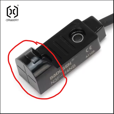

@MathJea j'avais évoqué y a un moment qu'il y a avait un soucis chez certain possesseur des SW X4 Pro et Plus avec le capteur inductif, lié au fait que la zone inductive du capteur (la zone en rouge) pouvait être parasité par le support en acier ou est vissé la tête.
La doc technique indique l'on ne doit pas avoir d'élément comme de l'acier pouvant créer est interférence dans un zone proche, en réalité honte a Artillery sur ce coup il n'on pas respecté cela et j'avais expliqué que pour résoudre cela certain avait été obligé d'effectué une petit découpe dans le support de tête en Acier de 5mm au dessus de la zone du capteur inductif, et que la précision des relevés avait été grandement amélioré.
Tu as peu être ce problème ? il y a quelques méthodes qui permettrait de tester avant de faire un découpe si cela est bien le problème, après tu pourrais aussi avoir un capteur inductif qui manque de précision de base c'est pas impossible aussi.
@MrMagounet Oui, j'avais suivi cette histoire de capteur quand tu en avais parlè et dans la foulé j'avais fait cette modif. 🫠 par contre contre je ne connais pas la méthode qui consiste à tester le capteur.

Déjà si tu avais fait la modif logiquement tu devrait pas avoir de soucis d'interférence avec le capteur inductif, ce soucis est nouveau ou a toujours existé ?

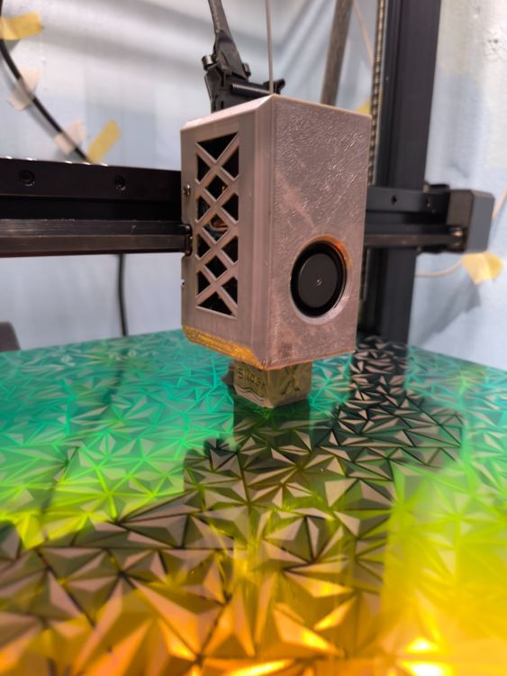

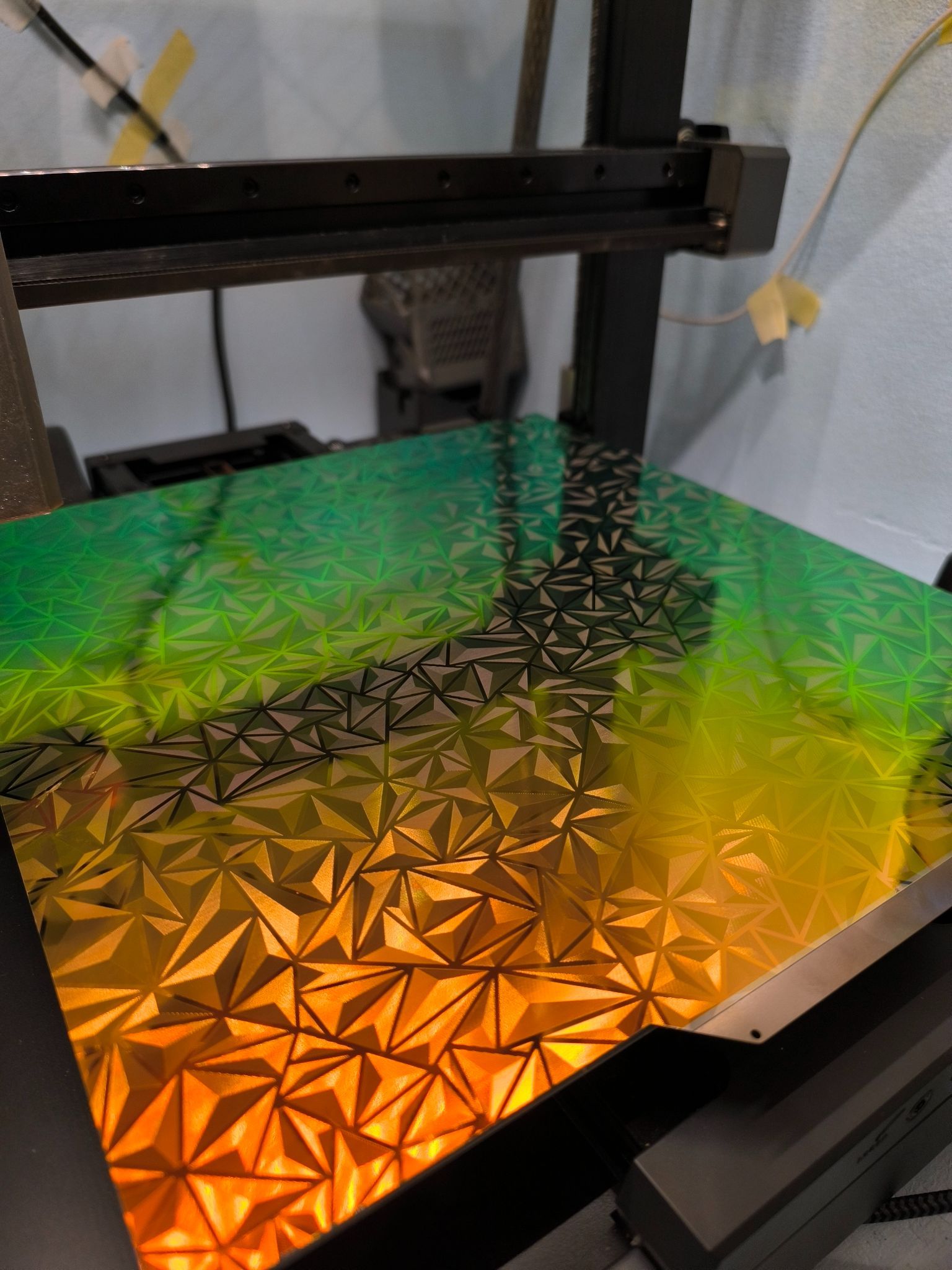

Le 15/04/2025 at 19:08, MrMagounet a dit :

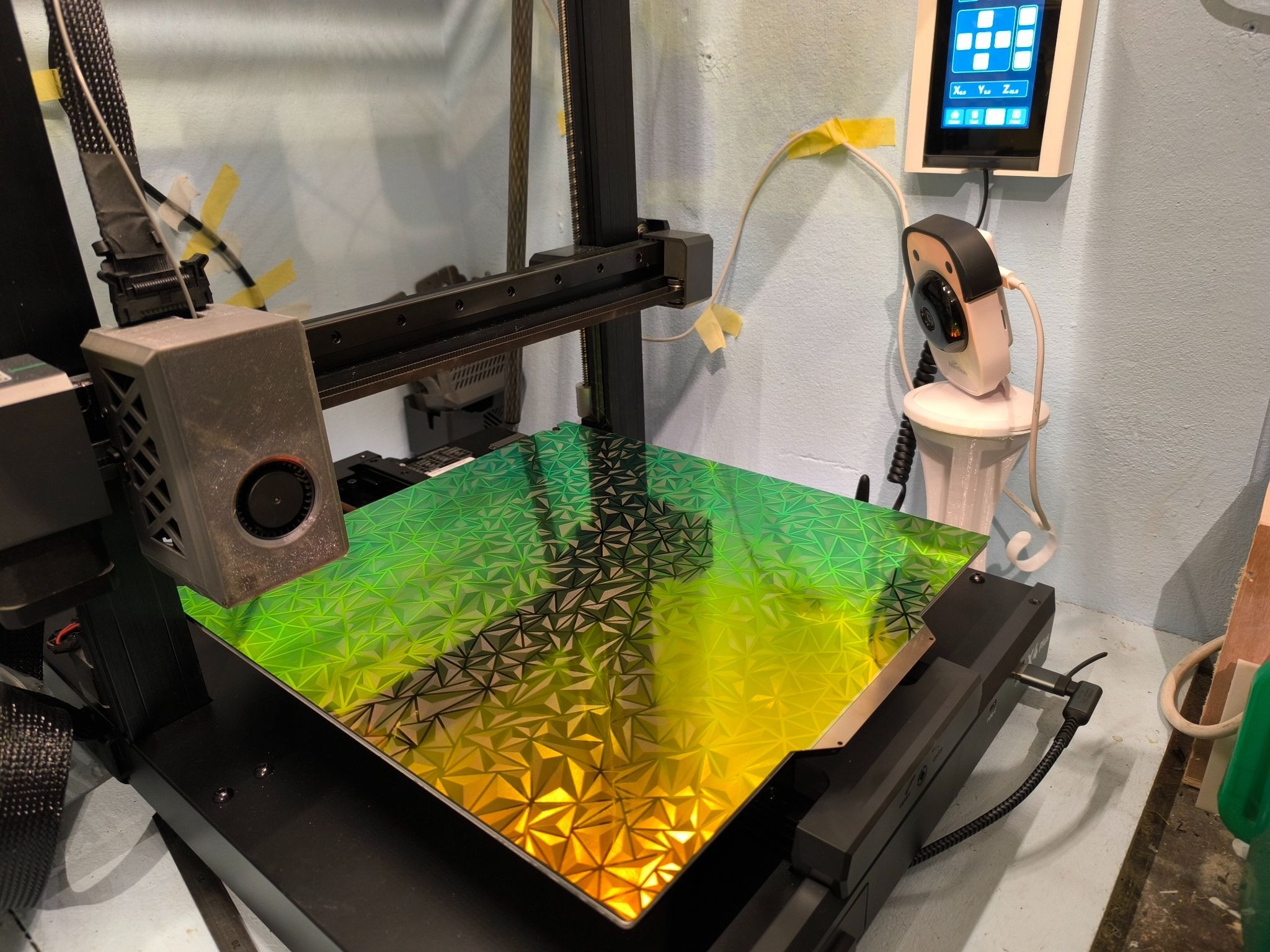

tu as des plateau sur Ali le prix est pas plus elever que cela exemple avec le pei Texturer de energetic 3D
Je me suis laisser tenter

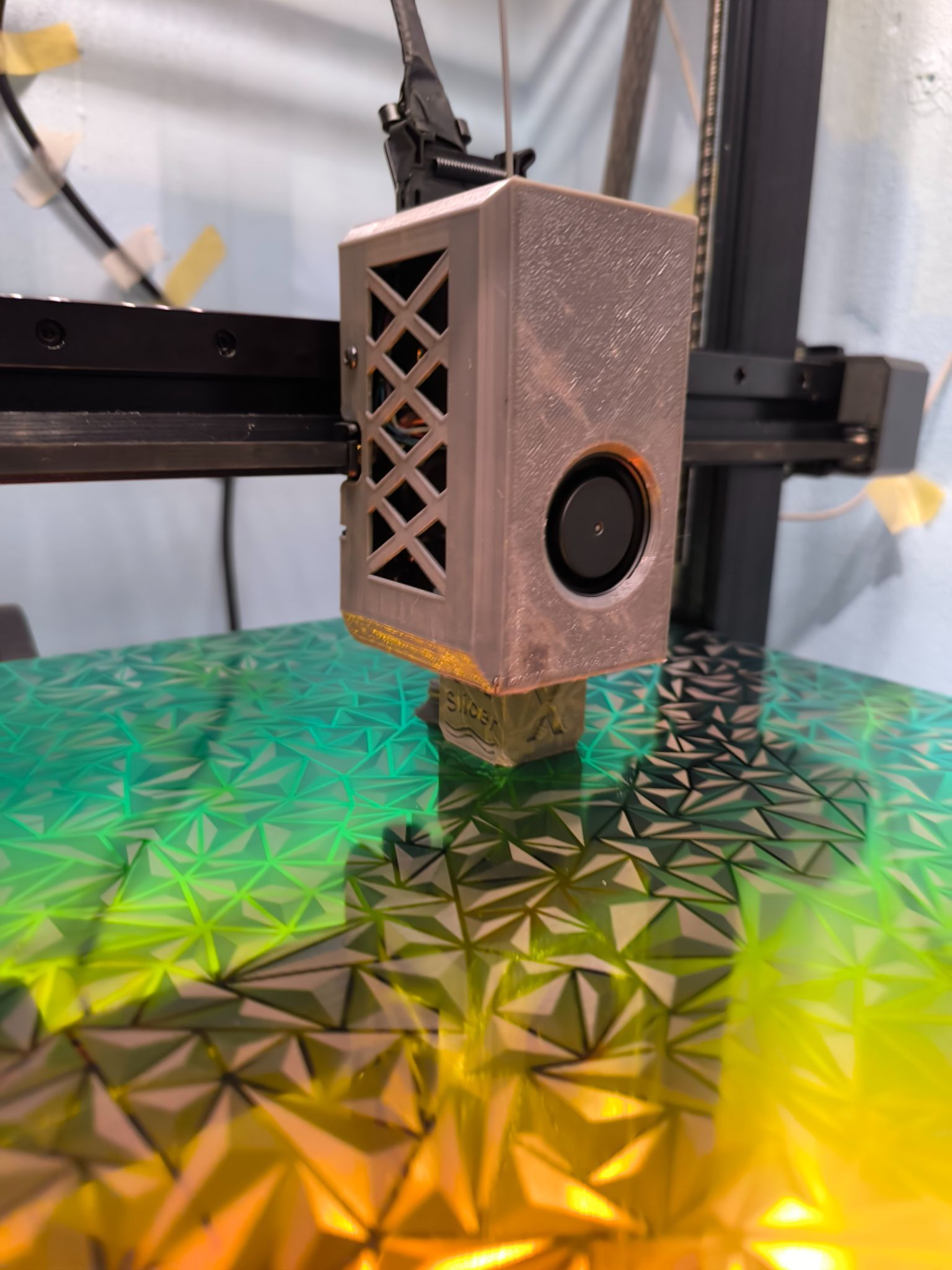

J'ai acheté celui ci dessous et la qualité, c'est de la folie, une accroche de fou. Une première couche lisse comme du marbre.
Juste besoin de rajouter 5° par rapport au plateau de base sinon j'ai du décollage.
Modifié (le) par Papaz79
A un petit PEO Chameleon 🙂

Il y a 1 heure, Papaz79 a dit :
Bonsoir, vous avez moyen de mettre le lien Ali et le modèle acheté svp ?
J’ai justement depuis ce WE des problèmes de décollement du plateau sans réelles explications, et malgré 3 auto levelling refais ce soir.
Si je mets 5 degrés de plus, mon problème peut être réglé avec le plateau d’origine ? Dernière question : lors du test avec le papier positionné entre la buse et le plateau, ce papier doit il accroché légèrement ou pas du tout ?

Alors oui et non pour l'amélioration des 5°c cela peu parfois aidé tous dépend si le soucis est lié a un manque de température pour que la matière de ton filament accroche bien a la surface du bed oui cela aidera, mais si la surface a une composition qui accroche peu cela changera pas forcement, donc faut tester 😉.
Pour le réglage du Z-offfset généralement moi je procède de la façon suivante, la buse est régler pour apporté une légère friction sur la feuille que cela apporte une légère trace sans réellement marqué (creusé) le papier, et une fois fait et sauvegarder je lance un printer d'un carré de 80x80mm d'un seule couche de 0.2mm et je regarder et ajuste la hauteur de buse jusque a avoir la hauteur parfaite 😉
J'ai déjà acheté un plateau pour SW X4 Pro (plus petit que sur la SW Plus) i va super bien, un côté imitation tissus carbone et l'autre face légèrement granitée, je n'ai essayé que le côté "carbone" https://fr.aliexpress.com/item/1005007659576879.html?spm=a2g0o.order_list.order_list_main.22.32465e5bZ7SgND&gatewayAdapt=glo2fra petite précision, je suis toujours avec 60° pour le bed.
Tient, je vois que je ne suis pas le seul avec l'auto leveling à gogo!!!!.... le papier doit glisser sans forcer entre le plateau et la buse, petit conseil, ça doit être fait buse et plateau à température d'utilisation, le hic est que le filament coule et gêne se réglage, la ruse une fois la buse en tempèrature et de retirer complétement le filament via le boîtier de commande.

Il y a 11 heures, Grisa a dit :
Merci de votre aide.
Voici le modèle acheté
https://fr.aliexpress.com/item/1005006728052910.html?spm=a2g0o.order_list.order_list_main.31.52915e5bLseq8D&gatewayAdapt=glo2fra
Pour les questions plus technique je laisse les pro répondre
Sinon perso un peu de laque si j'ai vraiment des problèmes d'accroche

Aprés ça j'ai refait un réglage manuel du plateau, et Offset=0
Puis j'ai voulu refaire avec Probe_accuracy, ça ne veut plus j'ai se message "Probe triggered prior to movement" et pour finir "No trigger on probe after full movement"
Bon, j'ai constaté que ma buse était mal visé, oups... plus assez de force le vieux!!!!.... donc resserrage de la buse et nettoyage car bien sur du filament en a profité pour passer entre le bout du PTFE et la buse.
Refait les réglage du plateau, en premier les 4 coins en manuel, puis l'Offset=0 et de nouveau vérif. des 4 coins voilà le résultat, il y a mieux, mais c'est plus cher !!!!..
  • Haha 2
y a du mieux oui après après soit ta buse est un poil trop basse soit ton débit un poil trop important 😉.
Pour les valeur du probe_accuracy le premier donne une variance de 0.020mm ce qui est dans les normes par contre ton second probe_accuracy lui dépasse la plage de tolérance recommandé car tu as 0.0275 la ou normalement il est conseillé de ne pas dépasser les 0.025mm de variance, ce qui montre que la sonde manque quelques peu de précision au premier regard.
Je vais tester la laque et merci beaucoup pour tous vos conseils. Dernière question : Papaz79, tu vois une différence avec le nouveau carter de la buse ? Tu aurais le .3mf stp ?
il y a 1 minute, Grisa a dit :
Aucune différence, je me suis assis (littéralement) sur celui d'origine ..... no comment
Je l'ai trouvé sur makerworld j'ai plus le lien
