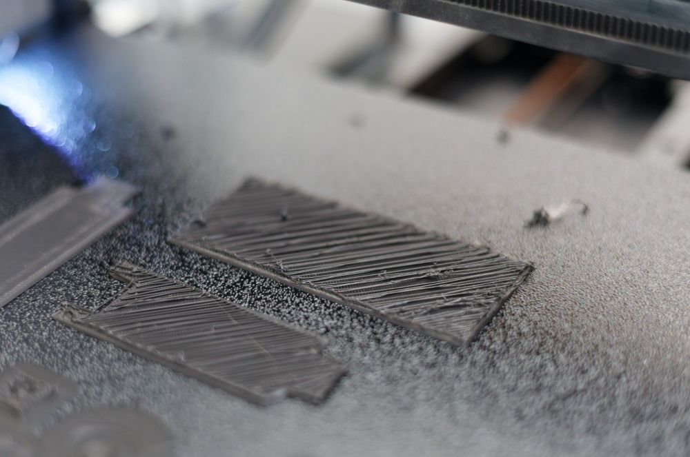

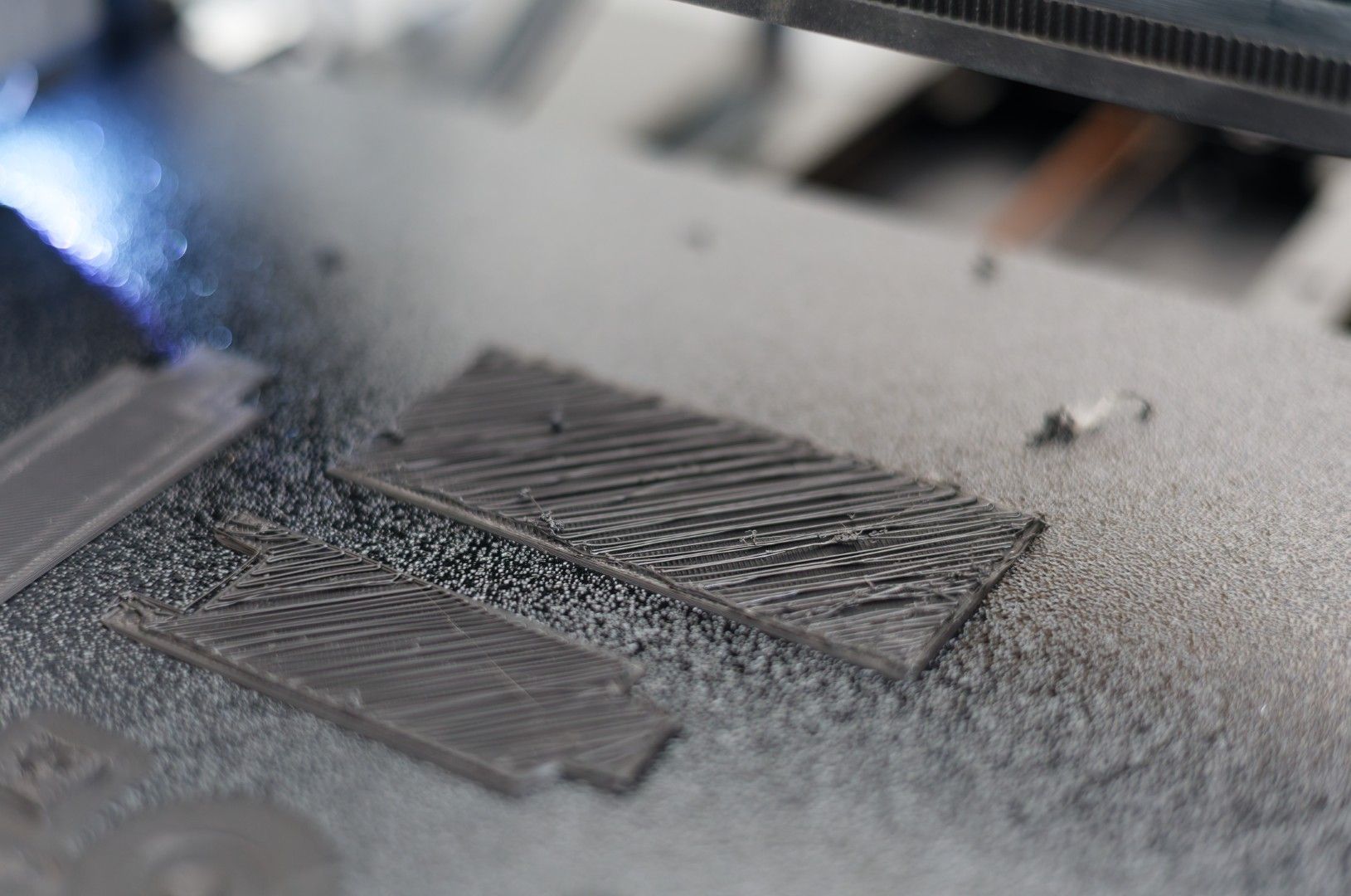

Après un Z offset, affinage de la vitesse d'extrusion, et utilisation des paramètres génériques pour le PLA+, ça ne fonctionne toujours pas... mais j'ai d'autres photos, on dirait qu'il y a un souci au niveau de l'entrainement du filament??
En plus il adhérait vraiment beaucoup sur le PEI

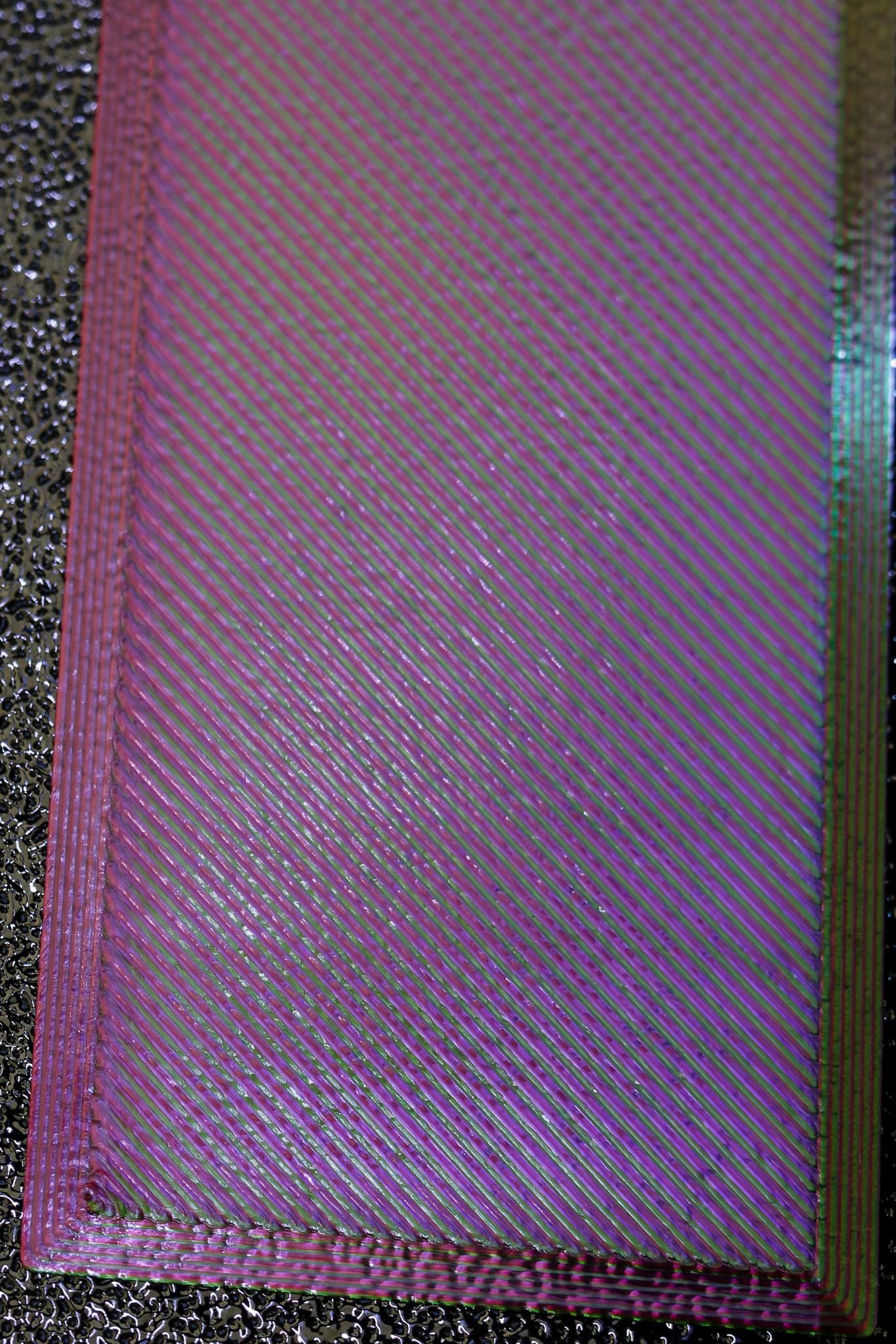

J'oubliais, une photo de ma 1ere couche, pour l'offset

@jujudemetz cela te le fait que sur ce filament si tu utilise un autre filament tu as le même soucis ?

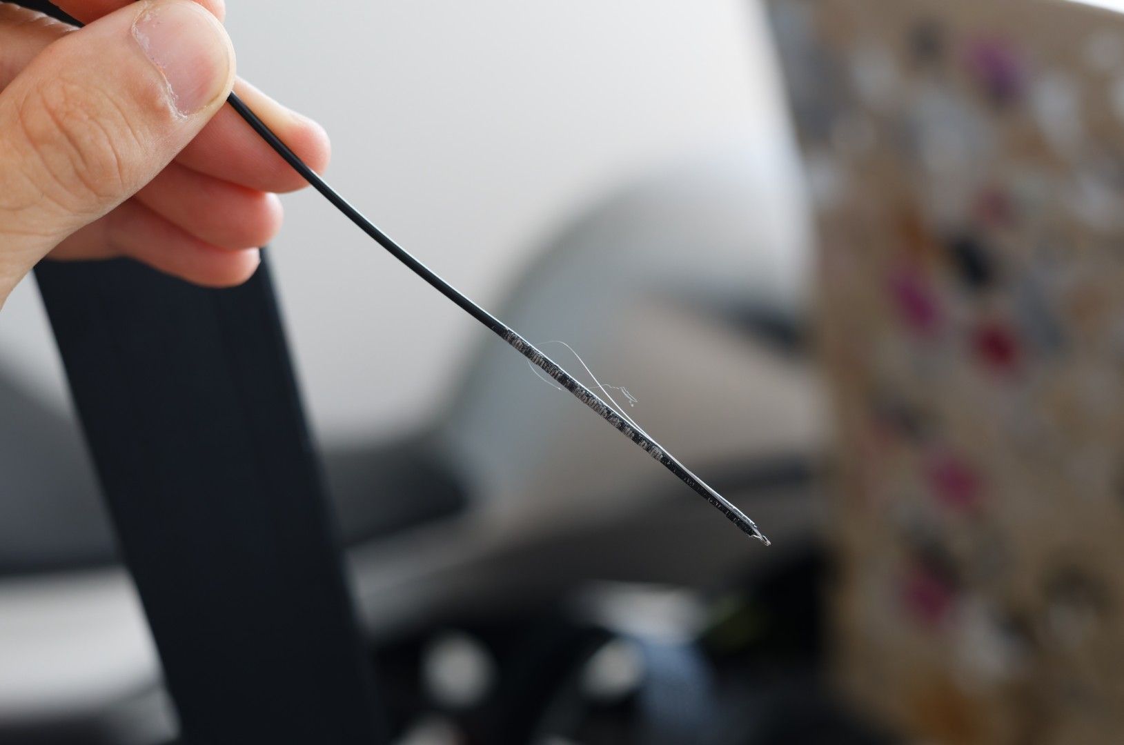

Ce qui est étrange c'est que sur les dernières photos tu as des trace blanche sur ton filament noir comme si un reste de filament blanc etait présent et venait s'agglomérer, au vue de photo suivante on constate que tu est en sous extrusion niveau buse, ce qui laisse supposer un bouchage partiel ou un soucis de PTFE.
Bonjour MrMagounet,
Yes ça le fait aussi sur d'autres filaments. Je pense que les traces c'est dû aux roues crantées qui ont patiné suite à un bouchage, c'est possible? Après oui j'ai souvent changé de filament, je passe un coup de filament de nettoyage (qui ne serait rien d'autre qu'un bête filament supportant mieux les températures, mais bon, ça fait sûrement tampon).
Le PTFE n'était pas bouché, j'avais démonté et vérifié, par contre la buse, peut être, mais c'est pas facile à déboucher entièrement (j'ai juste passé l'aiguille dedans à 200°C).

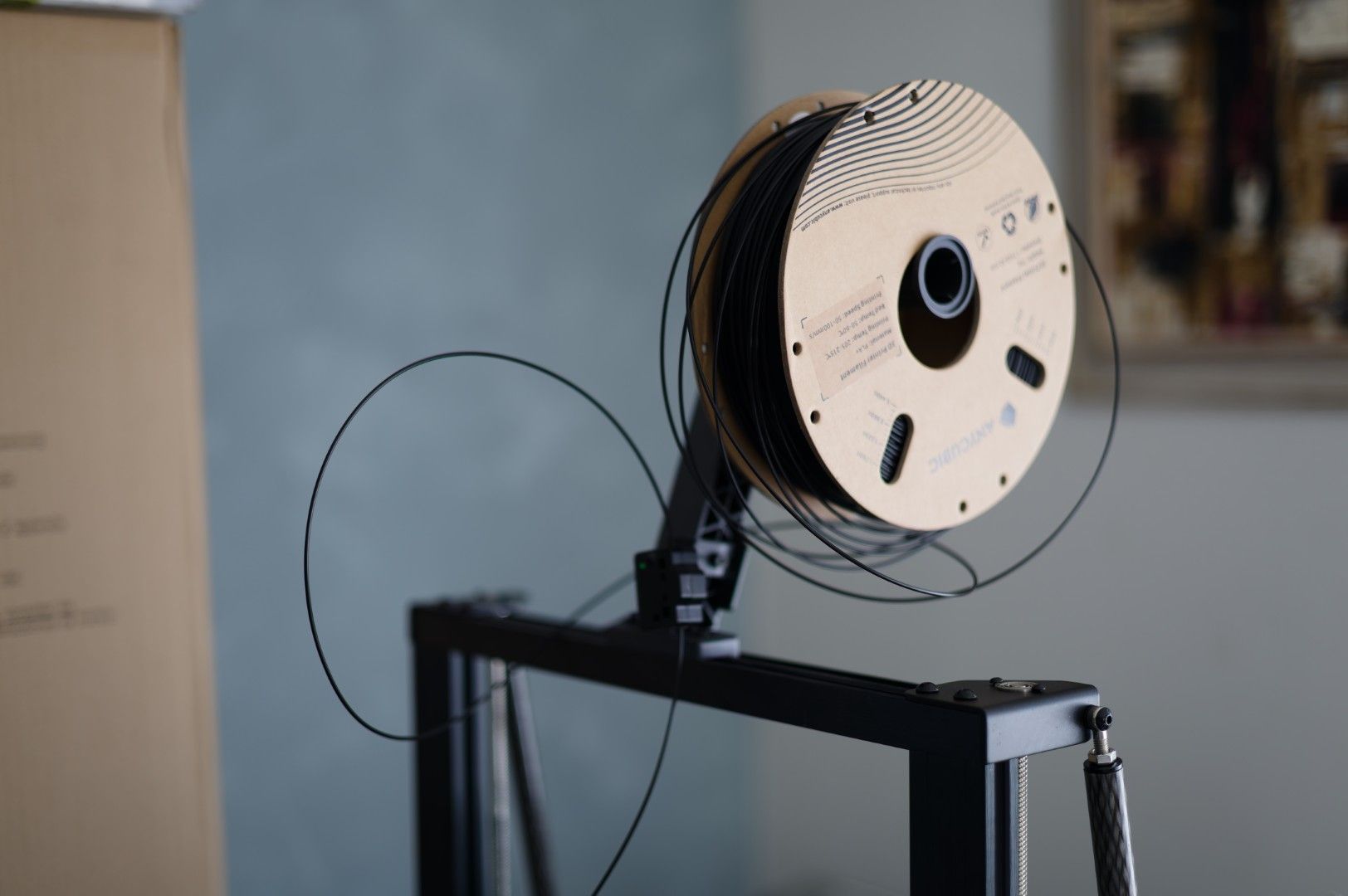

J'ai fini par trouver une piste, ça semblait bien être de la sous extrusion, comme le pensait MrMagounet.
En replaçant correctement les pièces et en imprimant le précédent objet en deux fois, aucun souci, mais sur d'autres, la buse finissait par se boucher.
Lors du précédent remontage de la tête d'impression, le ventilateur du heatbreak touchait les fils qui n'étaient pas assez renfoncé dans le radiateur, et du coup, il ne tournait pas correctement (je l'ai vu lors du diag en éclairant avec une LED, par effet stroboscopique sur les pales)
Le filament gonflait petit à petit, plus ou moins tard, en fonction du filament, et bloquait dans la buse, typique.
A suivre, avant le prochain souci!
